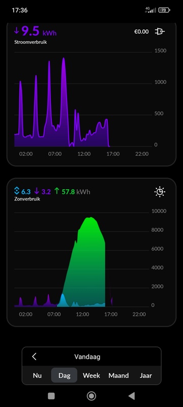

Beste forumleden,
Ik heb een P1 homewizzard. Deze draait nu ongeveer een week. Ik heb het idee dat de weergave wat meer vertraagd is dan deze zou moeten zijn?
Afbeeldingslocatie: https://tweakers.net/i/3VgK9koubxMi6cWXmif0FiiYeco=/x800/filters:strip_icc():strip_exif()/f/image/hSz4IgK82GOz1EKaeqQfX7QD.jpg?f=fotoalbum_large
Het lijkt erop dat ik de data van ongeveer 1 uur geleden terug kan zien. Ik heb geen gasaansluiting.
De router staat een meter van de P1 homewizzard af. Er zit wel een muur tussen. Internet snelheid is 400mbit. Andere apparaten op wifi werken allen vlekkeloos.
Schopje naar het grote topic]
[ Voor 2% gewijzigd door Septillion op 03-04-2025 17:49 ]

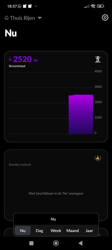

@Is_ Y_ Serious? De dag functie heeft inderdaad wat vertraging. "Nu" zou direct moeten streamen, vertraging wellicht een paar seconden.
[ Voor 7% gewijzigd door franssie op 03-04-2025 17:55 ]

franssie schreef op donderdag 3 april 2025 @ 17:45:
Ow wat stom, dat zag ik helemaal niet staan😅.

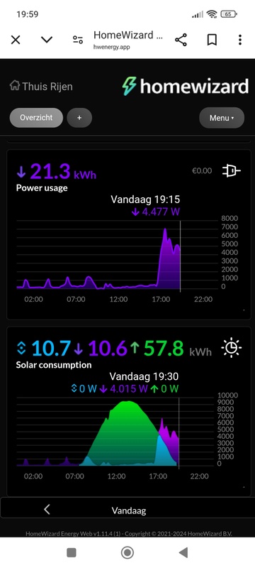

  • Olaf van der Spek
Loopt https://hwenergy.app/ ook achter?
  • Is_ Y_ Serious?
  • Laatst online: 25-10 14:28
Afbeeldingslocatie: https://tweakers.net/i/cwqWQld6y_RUBx2UCW-8bIY74Fk=/x800/filters:strip_icc():strip_exif()/f/image/iDQwUBzvAuOubwDwOL6vbvT6.jpg?f=fotoalbum_large
Half uurtje zo te zien.
Bedankt ik leer zo nieuwe dingen.
