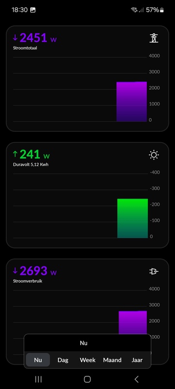

Een bijzonder geval.
Ik heb een Marstek thuisaccu met een aparte dinrail kwh meter van Homewizard.
Als ik in de app de accu als accu aanmerk krijg ik onderstaand resultaat.
Afbeeldingslocatie: https://tweakers.net/i/qV0KG-2wPgNHuTB0rPB_WtlrFUo=/x800/filters:strip_icc():strip_exif()/f/image/YABvmwrld9nB2r7zZASB9dbL.jpg?f=fotoalbum_large
Zeg ik nu dat het zonnepanelen zijn krijg ik wel het resultaat dat ik verwacht.
Stroom verbruik min opwek/accu is totaal
Afbeeldingslocatie: https://tweakers.net/i/mHjNsxiuViriryLH74Ri79FF4dM=/x800/filters:strip_icc():strip_exif()/f/image/iWgfo2gxLhxeXMxJuSEYshaH.jpg?f=fotoalbum_large

Ronald.42 schreef op zaterdag 1 februari 2025 @ 18:34:
Dat is juist HomeWizard ziet een thuisbatterij als eigen gebruik. (Huis gebruik)
Dat werkt met hun batterij ook zo.
Zie dit topic.
https://gathering.tweakers.net/forum/list_messages/2285226/2

peterbier schreef op zaterdag 1 februari 2025 @ 20:52:
Zie dit topic.
Ja ik had al van iemand anders dezelfde reactie.
Maar ik dacht dat toen ik in 2023 en vorig jaar met micro omvormers en accu's aan het stoeien was dat het anders was.
Ik zal hem toen dan waarschijnlijk ook als zonnepaneel gemarkeerd hebben..
Mijn geheugen laat me in de steek en ik kan ook geen screenshots van toen terug vinden.

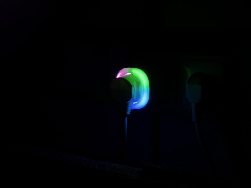

Iemand dit eerder gezien?
Een van mijn sockets is af en toe de weg kwijt, gelukkig niet het dagelijks verbruik van de handdoekradiator... :P
Afbeeldingslocatie: https://tweakers.net/i/1MnHyGH_pbYfGQ3ogFxRJHosoIo=/x800/filters:strip_icc():strip_exif()/f/image/H6NtdoYI1mKtoWXu6J9RttRa.jpg?f=fotoalbum_large

hoevenpe schreef op zondag 2 februari 2025 @ 14:05:
Een van mijn sockets is af en toe de weg kwijt, gelukkig niet mijn dagelijks verbruik van de handdoekradiator... :P
Had ik laatst ook - is ook vanzelf weer weggegaan!

Gramser schreef op zondag 2 februari 2025 @ 15:16:
Je schrijft weg gegaan. Had dat ook. Maar binnen 1 maand terug en toen vaker. Moeten vervangen. Tenzij je de data niet belangrijk vindt maar puur dag meting.

Leoniq schreef op woensdag 5 februari 2025 @ 14:32:
Ik hou het maar in de gaten dan. Maar ik gebruik deze socket vooral voor het schakelen, niet voor het bijhouden van gebruik.

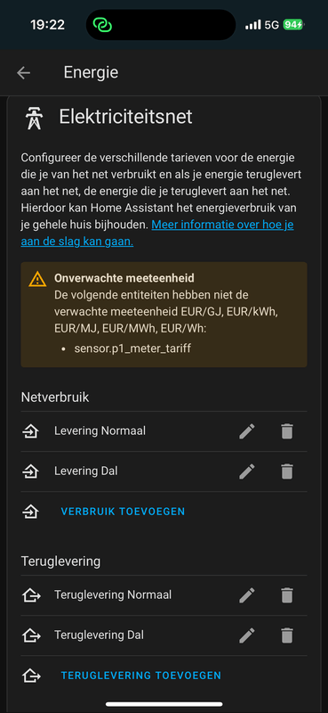

Ik merk net dat ik al een paar weken geen gasverbruik meer zie van mijn P1 meter in Home Assistant... In de app is alles netjes zichtbaar. HA zegt dat de 'entiteit' niet meer zichtbaar is en deze beter verwijderd kan worden. (Dit heb ik dan ook maar gedaan)
Ik blijf HA gebruiksonvriendelijk vinden, en het instellen heeft mij al veel tijd gekost. Hoe krijg ik mijn gasverbruik terug? De P1 meter verwijderen en weer opnieuw toevoegen?
Edit: Ik zie aan de HomeWizard energy ook 4 apparaten gekoppeld: 3x een gasmeter (waarvan 1 daadwerkelijk waardes aan lijkt te geven) en een... P1 meter.

Heeft iemand een idee waarom HomeAssistant de P1 tariff niet goed kan uitlezen? Ik krijg gewoon 1-1 prijs dus 1kWh=1€.
In HomeAssistant krijg ik de volgende melding:
Onverwachte meeteenheid
De volgende entiteiten hebben niet de verwachte meeteenheid EUR/GJ, EUR/kWh, EUR/MJ, EUR/MWh, EUR/Wh:
  • sensor.p1_meter_tariff
Heb geprobeerd te zoeken maar kan nergens vinden hoe dit op te losse.
Noob in home Assistant, gisteren opgezet in voorbereiding op komst batterij.
Zie hieronder de P1 tarief instelling en HA instellingen.
Bij voorbaat dank voor jullie hulp.
Afbeeldingslocatie: https://tweakers.net/i/29KqzWIs9O0P9tFrghA4hT4Gv6c=/x800/filters:strip_icc():strip_exif()/f/image/kod7DgN3lBeqrkrmKIIr85WU.jpg?f=fotoalbum_large
Afbeeldingslocatie: https://tweakers.net/i/LdpO5qRngRdcH2gm4DN5ZS83QTY=/x800/filters:strip_exif()/f/image/Kt8pUz3cvr0IRPBhrDFMIO9m.png?f=fotoalbum_large
Afbeeldingslocatie: https://tweakers.net/i/WqHRy00yvikYHmSm56JZfiQa4Kc=/x800/filters:strip_exif()/f/image/d6a3Bk3DfFIHGDgtbdo9MJhv.png?f=fotoalbum_large
Afbeeldingslocatie: https://tweakers.net/i/BeVhxon0BI-pjkbsEzn5GZAZxkM=/x800/filters:strip_exif()/f/image/xLYdFh8WTjoSZrnmHbWQLmHA.png?f=fotoalbum_large

phoenix2149 schreef op zondag 16 februari 2025 @ 19:27:
Deze sensor geeft hoog/laag tarief aan, niet het bedrag maar of je in dag/nacht tarief zit. Dit komt overeen met de T1 en T2 tellers. Je moet handmatig het bedrag toevoegen aan Home Assistant.
Embedded Software Developer | Doet soms wat voor Home Assistant
  • phoenix2149
  • Laatst online: 06-10 00:35
DCSBL schreef op maandag 17 februari 2025 @ 00:38:
Aha. Dat klinkt logisch. Nu zie ik ook dat hij van 1 naar 2 is gegaan (nu normaal tarief, eerst dal)
Dank voor de info.

Ik krijg nergens de kleurencodes gevonden van de energysockets, maar sinds vandaag zie ik op 1 van mijn sockets complete "Hue" experience...;
Afbeeldingslocatie: https://tweakers.net/i/JROmqmAG7tOMWU27hQ16xlnnvzk=/fit-in/4920x3264/filters:max_bytes(3145728):no_upscale():strip_icc():strip_exif()/f/image/2A1FFxwxkqhp4qtFP638Z48j.jpg?f=user_large
Enige wat anders is op deze socket qua settings, is dat het schakelslot op deze actief is.
Mijn boefje is liev!
  • Gramser
  • Registratie: Juli 2020
  • Laatst online: 09:59
Rood = geen verbinding
Groen = alles ok
Blauw = koppelmodus
Dacht ik.
Dat van jou: disco!!!

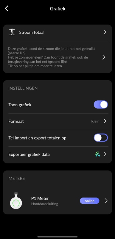

Volgens mij heb ik dat probleem ook, heb het opgelost door bij instellingen van grafiek even de optie aan en uit te zetten van optellen van totalen. Zie screenshot:

Dit was voor mij de oplossing: App -> Instellingen -> Meters -> P1 meter en dan de 3 bolletjes rechts boven. Let wel op! Dat je niet de grafieken reset. Daarna is het mogelijk om hem opnieuw te koppelen
