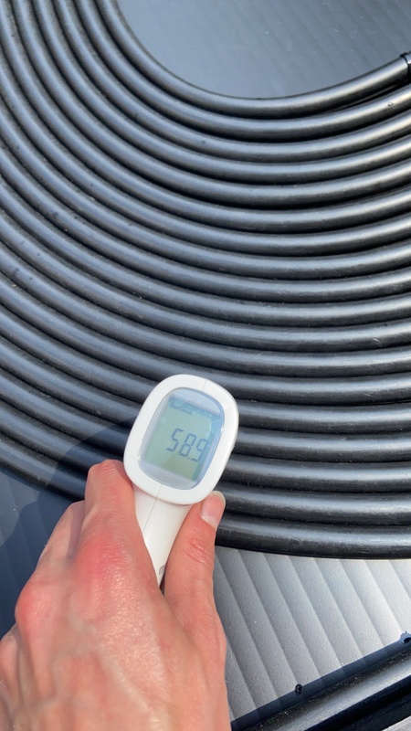

Ik kreeg het idee dat het vannacht kouder was dan gisteren, maar het was inderdaad ongeveer gelijk.
Bad is ondertussen de 25 graden gepasseerd en warmt momenteel met een snelheid van 1.3 graad per uur op. Grofweg 6 kW aan warmte wat het bad in gaat, waarvan 1.2 kW uit de collectoren.

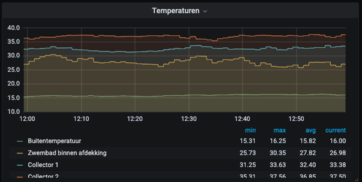

De temperaturen in de collectoren zitten lekker hoog, maar constant. Er gaat dus ongeveer evenveel warmte uit de collectoren als erin gaat. Prima.
Ook de temperatuur onder het zeil naast het zwembad helpt lekker mee.
Afbeeldingslocatie: https://tweakers.net/i/4prsPy3UpSYsfUabt6-Irca5Euc=/full-fit-in/4000x4000/filters:no_upscale():fill(white):strip_exif()/f/image/R5FToJzqCCvQcp0fua2815NO.png?f=user_large

Het is inderdaad lekker goedkoop, maar het is wel kwetsbare slang. Overigens gebruik ik dezelfde. Let op waar je ze besteld, bij de ene aanbieder zijn de verzendkosten nogal lager bij een groter aantal.
E zitten wat knikjes in de buizen als ze nog op rol zitten (op de binnenste slagen) maar die kun je er prima uitdrukken.

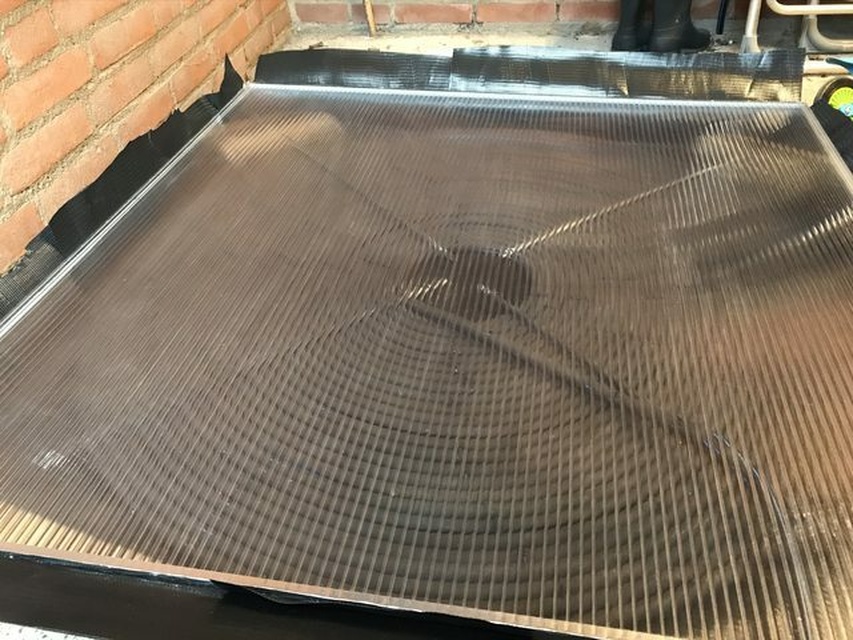

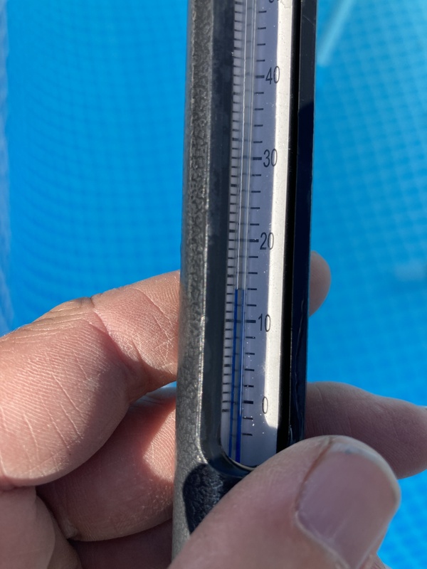

Bah... het zwembad is 32 graden...Afbeeldingslocatie: https://tweakers.net/i/d5VQhfPpb50B4AFqjUWG7zYIusI=/full-fit-in/4000x4000/filters:no_upscale():fill(white):strip_exif()/f/image/tjAtHNLkEQjkc3IPja6seTfg.png?f=user_large

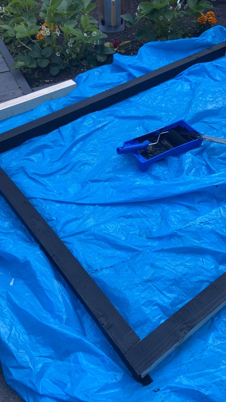

Ik ben vorig voorjaar zelf aan de slag gegaan met het bouwen van een collector. Gratis vloerverwarmingbuis op de kop weten te tikken, ontwarren en rollen in een spiraal van 50m en een pomp erop. Resultaat (delta t) was prima, maar voor mij van te korte duur.

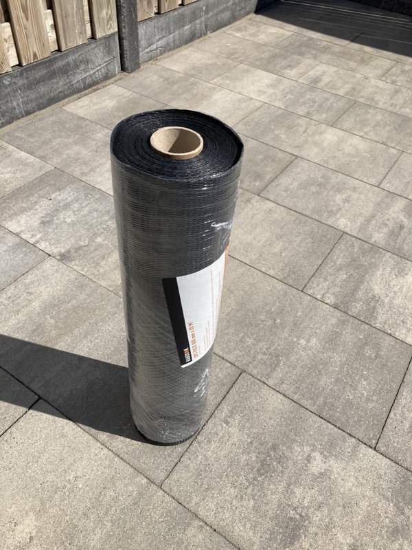

Begonnen met DPC folie als ondervloer en eerste contactpunt met de tegels
Afbeeldingslocatie: https://tweakers.net/i/OHWJ_rkGNit5otfb3XVB2mVEf4w=/x800/filters:strip_icc():strip_exif()/f/image/dv04Iz5Bey2ltE3iydYaKJ2V.jpg?f=fotoalbum_large
Afbeeldingslocatie: https://tweakers.net/i/TG46K_PZeTXa-49jTHSJw2mS_NY=/800x/filters:strip_icc():strip_exif()/f/image/NT1ortc6yOJMUf8zZthE9z6P.jpg?f=fotoalbum_large
nog even de kenmerken van deze folie op een rij:
Sterk waterkerend.
Dampremmend.
Rottingsvrij.
Soepel en buigzaam.
Bestand tegen hoge belasting.
Bestand tegen zuren en alkalische elementen die in de ondergrond of aangrenzende materialen voorkomen.
Daaroverheen pas de schuimtegels. deze zijn 2cm dik. veel dikker kun je niet gaan zonder in de knoei te komen met je poten, ofwel leg je het breder uit dat ook de poten op een verhoging staan. ;)

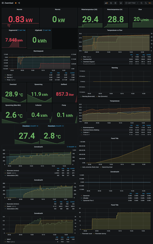

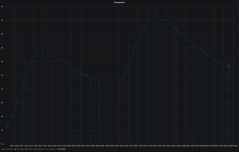

hier afgelopen zondag ook even 'doorgepakt'. Er staat een nieuw intex 160x260x65 zwembad met de oude 6m3/u zandfilterpomp. Achter de pomp zit een zonnecollector.
Natuurlijk als nerd een esp32 met een dallas temperatuursensor erin, sensor naar HomeAssistant en data naar influxDB. Met grafana grafiekjes maken is tenslotte een doel op zich :D
Temperatuur begon op 15.6C en liep lekker snel op :D
Afbeeldingslocatie: https://tweakers.net/i/nXYT-Y9YSSOpLXn-lfsiYEk_rlY=/800x/filters:strip_exif()/f/image/oyi6bJ2FugDJ9bItSt8GY8E8.png?f=fotoalbum_large

Bockelaar schreef op woensdag 2 juni 2021 @ 10:07:
Leker bezig, maar over die grafieken:
Afbeeldingslocatie: https://tweakers.net/i/ZTnS4S8EqC_M7BUKrWABIp1eXRI=/x800/filters:strip_exif()/f/image/pGirpaaitLPoZ749Ox70y0OZ.png?f=fotoalbum_large
Ik snap niet waar je het over hebt...
  • Plenkske
  • Laatst online: 15-11 22:14
Plenkske
Ep Woody schreef op woensdag 2 juni 2021 @ 10:38:
Ja. Wie noemt nou twee waardes langs elkaar precies hetzelfde (Warmte) :P
En 4 grafieken "zonnekracht".
Maar uhh, bedankt voor de inspiratie :D
  • Ep Woody
  • Laatst online: 14:35
Ep Woody
Plenkske schreef op woensdag 2 juni 2021 @ 10:47:
Dat krijg je met dupliceren van grafieken, je vergeet nog wel eens een titel aan te passen... :) En vooral omdat de gene die het gebruikt en de gene die het gemaakt is dezelfde is, weet hij precies wat wat is...

ronny191 schreef op woensdag 2 juni 2021 @ 09:44:
Dat zal zeker werken woody!
Maar ik ga de vrouw niet zover krijgen om dat er elke x af te halen. Zwembad is om in te zwemmen. Kids moeten makkelijk erin en eruit kunnen en ik ga niet elke avond zon tent lopen bouwen. Dat lijkt nu net of je het bad winterklaar hebt staan :)
En wat doe je bij hoos- & hagelbuien? (in zeeland regelmatig met dat warme weer) ligt er zoveel water op je zeil, dat je het door moet snijden?
Maar werken doet ut, dat moet ik je nageven.
Hou wel in de gaten dat een te warm bad je chloor en waterwaardes helemaal vernacheld. Dat hadden wij bij 33c. Uiteraard heel lekker zwemmen in de avond, maar kon een week lang modderen om chloor weer op peil te krijgen. En zat met een groen bad.
We zijn hier voornamelijk bezig met opwarming, maar we praten eigelijk maar zelden over te heet. Bij aanhoudend warm weer gaat je zwembad liner naar de knoppen onder zon zeil, word allemaal veels te warm, ook je kunstof kan niet meer afkoelen.
Mijn advies 26-28 graden, boven de 30c moet je gaan koelen.
In het voor en najaar is extra isolatie wel een goede optie natuurlijk.
Hoe koel je dan?
Nog een paar lussen onder de grond voor te koelen? :p

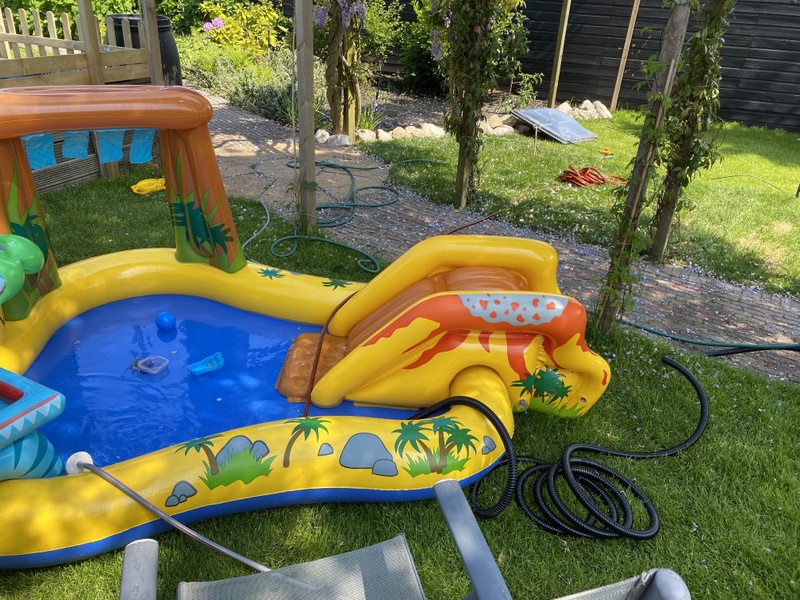

Ik had nog een oude dakkoepel liggen, dus een solar bol van gemaakt voor het kinderbadje van mijn zoontje. Dat gaat toch wel hard op 250 liter water. In 2 uur, in de namiddag, van 23 naar 30 graden :).Afbeeldingslocatie: https://tweakers.net/i/CtHbAR-5jUJ0JviThf_HhwfAgtQ=/800x/filters:strip_icc():strip_exif()/f/image/8qncmWe5VryjbqTN4LHqEHrW.jpg?f=fotoalbum_large
Afbeeldingslocatie: https://tweakers.net/i/bXP54xWARVZdJmA2xkeZsdVlF2Q=/800x/filters:strip_icc():strip_exif()/f/image/rRDttzwE9Yx5pnFdIKr1XEWK.jpg?f=fotoalbum_large

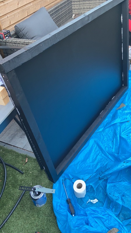

Net het lezen van dit forum ben ik ook maar zelf een solar paneel wezen bouwen.
Afbeeldingslocatie: https://tweakers.net/i/VUbTAfRhlY29Q8TzglZ3cZEm0_g=/x800/filters:strip_icc():strip_exif()/f/image/NxrvReVpMZrPjus40ha6ZX9W.jpg?f=fotoalbum_large
Afbeeldingslocatie: https://tweakers.net/i/Vhvt5NgpscucdGV-R_2loXAbgR8=/x800/filters:strip_icc():strip_exif()/f/image/BDzwGQP27N7SOd9ywCfgW5w2.jpg?f=fotoalbum_large
Afbeeldingslocatie: https://tweakers.net/i/akjvIIU2KNVZzt2F8weaaWG-bOw=/x800/filters:strip_icc():strip_exif()/f/image/eVnsO0jpLynaPxFqZCYTXUGf.jpg?f=fotoalbum_large
Afbeeldingslocatie: https://tweakers.net/i/Lo-8GPU-by7gZ4KR8n2qXgwMToI=/x800/filters:strip_icc():strip_exif()/f/image/gLVKMzUPFA4jUHnRZb6MKN3T.jpg?f=fotoalbum_large
Afbeeldingslocatie: https://tweakers.net/i/ChdJQNUXXxO6223S016c0TXDwdc=/x800/filters:strip_icc():strip_exif()/f/image/LvC5uSDO4mDnJU0gMHfhOXLa.jpg?f=fotoalbum_large
Afbeeldingslocatie: https://tweakers.net/i/rIjgH2YPpDAQaHUwWTKtLvSytMA=/x800/filters:strip_icc():strip_exif()/f/image/kZWe4h5zhpmIrxapfyDfwMNT.jpg?f=fotoalbum_large
Afbeeldingslocatie: https://tweakers.net/i/qFAarijIeIWt0YnG1ykeuLNsWxI=/x800/filters:strip_icc():strip_exif()/f/image/14Oi5SiGXjhwhnILsZjHaMut.jpg?f=fotoalbum_large
Afbeeldingslocatie: https://tweakers.net/i/tsHgup4nUwxqZ6YFm-PXU31Svbw=/x800/filters:strip_icc():strip_exif()/f/image/SyNmu5Sf7CMeqkVwPozw88LW.jpg?f=fotoalbum_large
Afbeeldingslocatie: https://tweakers.net/i/_Jds8_qdPzoV0VsTA43utqxKiPk=/x800/filters:strip_icc():strip_exif()/f/image/yxfcQyfXSyIsMUkLVo0hitFz.jpg?f=fotoalbum_large
Met als eind resultaat kraanwater van 16,4 grade naar 31,7 grade met een buitentemperatuur van 23grade gekregen.
Ik heb nog plexiglas liggen om het paneel mee af te dekken.
Nu wachten op de koppelingen om ze op mijn dak aan te sluiten aan het zwembad.

Ik heb weer even verder onderzoek gedaan sinds m'n vorige post en heb nu alles een stuk concreter.
Om het zwembad af te dekken in de winter hebben we houten vlonders gemaakt. Deze liggen nu opgestapeld naast het zwembad en lijken me gedurende het seizoen hartstikke mooi als zonne-collector (dus omgedraaid in de zon leggen met de buizen omhoog).
Afbeeldingslocatie: https://tweakers.net/i/CsT-2XPbh_TV8QfgruqDt1Fti7k=/800x/filters:strip_icc():strip_exif()/f/image/wLCz21wFusL7uhNJ45WkocBr.jpg?f=fotoalbum_large
Ik ben van plan de eerder geposte tyleenslang van Amazon aan te schaffen gezien z'n prijs, maar ik had al begrepen dat ie misschien niet zo flexibel is. De vlonder die ik om wil gaan bouwen naar een collector heeft als binnenmaat 255x54cm. Gaat dit te krap worden om een goede spiraal in te leggen? @Ep Woody @Rouwette
Eventueel zou ik anders nog zo'n parallel-net kunnen bouwen van tyleenslang en T-stukken, dan kan ik door de parallelle configuratie de druk ook mooi laag houden. Mochten de T-stukken te veel ruimte tussen de buizen creëren dan kan ik ook twee netten maken en die over->in elkaar leggen.
Voor de rest wil ik de vlonder bekleden met een zwarte stuc-loper en voor deze eerste demo-zomer de bovenkant afdekken met iets als transparant bouwfolie. En dan maar eens zien wat we er uit kunnen halen (opp. aan vlonders is gelijk aan zwembad) :D

Vorig jaar voor het eerst naar tevredenheid een solar mat gebruikt. Dit jaar een tweede erbij én, naar aanleiding van iets wat ik in dit topic las, dit jaar het bad vullen door de matten voor minder koud vulwater :9 De pomp is nog niet aangesloten, ik voer de tuinslang direct in de eerste mat. Met duct tape zorg ik ervoor dat het water vanuit de slang alleen nog omlaag hoeft. Het lekt daar iets maar het grootste gedeelte gaat prima door de mat.
Update: vanmorgen gemeten. Temperatuur bij punt tuinslang » slang van mat is 17,4°. Twee matten later stroomt het met 19,6° het bad in 8)

jacobras schreef op donderdag 10 juni 2021 @ 11:50:
[Afbeelding: Zwembad solar matten]
Goed idee wel !
Maar uhh, ze hebben nu schaduw ? :P
  • jacobras
  • Laatst online: 15:46
jacobras
Developer
Plenkske schreef op donderdag 10 juni 2021 @ 11:53:
Goed idee wel !
Haha, scherp opgemerkt maar dit was gisteravond. Ze liggen nu te bakken in de (afnemende wegens zonsverduistering ;)) zon.

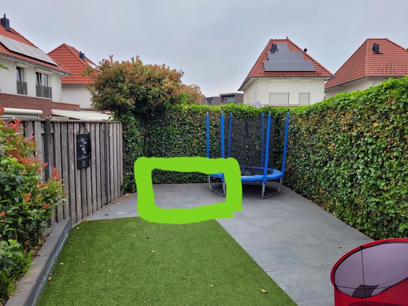

Ik zit al een tijdje mee te lezen, nu heb ik een vrij kleine tuin met in de namiddag weinig zon. Sjiek om te zien, hoe sommige het zo professioneel aanpakken d:)b
Nu was ik van plan om ons bestway badje 220x150x60 = 1,98 m3 eenvoudig te verwarmen. Ik neem aan dat het standaard pompje niet voldoet?
1. Zo'n solarbol is volgens mij rotzooi
2. Intex matje 120x120 (wellicht in serie schakelen? maar neemt veel ruimte in beslag)
3. EPDM mat?
4. Solar bags (130 x 80cm)
Ergens bovenop de garage leggen is helaas ook geen optie.
Het hoeft geen hottub temperatuur, alleen beetje die ijzige kou weg 8)
  • Ep Woody
Ep Woody
DaYwaLkUr schreef op vrijdag 11 juni 2021 @ 14:16:
3. EPDM mat?
Ik denk dat een solarbol beter werkt dan een mat (op dezelfde maat), verder is het een kwestie van oppervlaktes met elkaar vergelijken. Hoe meer oppervlakte hoe meer warmte.
Wat echter het meeste helpt is zorgen voor zon op je zwembad. Ik heb ruim 6m2 aan tyleenslang, maar dat levert maar 30% van de warmte. De rest komt gewoon van het zwembad zelf.
Als je trouwens meerdere matten gaat combineren, dan kun je beter voor parallel gaan dan voor serie.

Zwembadje met (voorlopig nog, komen nog 2 bij) 3 solar borden, werkt super 👌🏻 Beter dan die “wegwerp matjes” van Intex… in 3 dagen tijd het bad (20.000 L) van +/- 20 graden naar +/- 30 graden
Afbeeldingslocatie: https://tweakers.net/i/GYjjCzgXhLLQC-kxsIG9o7VM770=/800x/filters:strip_icc():strip_exif()/f/image/cFlOpsjUBXdGDVlW1ozj5v3b.jpg?f=fotoalbum_large
Afbeeldingslocatie: https://tweakers.net/i/dIhManXZnoiXu4H8exhhKU_JtnM=/800x/filters:strip_icc():strip_exif()/f/image/4p6bPdkiOWxWIwFWQarzu9aC.jpg?f=fotoalbum_large
Afbeeldingslocatie: https://tweakers.net/i/ZzmS0h0s_ZMg-caMp3IMhidI2lc=/x800/filters:strip_icc():strip_exif()/f/image/2hGb7vCZWCChGPPpgEXmtnfG.jpg?f=fotoalbum_large
[ Voor 16% gewijzigd door M.Okken op 11-06-2021 23:05 ]

Nice hoor !
Analoge temp sensors zien we niet veel op tweakers maar als ik het zo zie is het toch wel een super snelle en effectieve oplossing om je temps te zien.

M.Okken schreef op vrijdag 11 juni 2021 @ 22:52:
Ik vind een linkje naar de solar borden wel nuttig 8)
Ziet er prima uit in ieder geval.

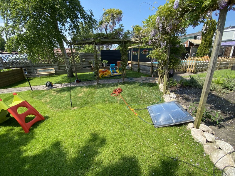

Dat ophangen aan de schutting zou echt top zijn, omdat die matjes veel plek in beslag nemen. Ik heb even gauw een foto gemaakt.
Afbeeldingslocatie: https://tweakers.net/i/XZa06hYcHuclokKBpknqnQ7KAP0=/800x/filters:strip_icc():strip_exif()/f/image/KDmAD5HQQCCzUmekV9EkIreW.jpg?f=fotoalbum_large
Bij het groen vlak komt het badje en links op de schutting dan die slangen indien mogelijk? Alleen ik ben niet zo handig ;)
