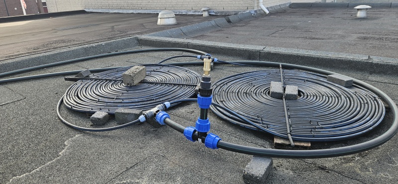

ik heb nagenoeg dezelfde setup. Zelfde bad, zelfde afstand. Ik heb 2 50m tyleen spiralen via bypass op het platdak. Mijn ZFP is wel 4 kuub/u. Maar hij pompt het zonder moeite omhoog en rond.
In jou geval zou ik het gewoon eerst proberen. Koop een bol (of maak als echte tweaker een tyleenspiraal), sluit die aan op het dak. Test em met je huidige pomp. Koop er een bol bij als je het water niet warm genoeg vind. Test em. Werkt het, prima. Werkt het niet, koop een andere pomp.
Yesterday's home runs don't win today's games. - Babe Ruth

Welk diameter tyleen ben je voor gegaan en hoe heb je dat gekoppeld?
  • DaTiezl
  • Laatst online: 03-09 21:41
SnoozeOperator schreef op dinsdag 17 juni 2025 @ 09:50:
16mm en 32mm op de bypass. Alles met knel fittingen:
Afbeeldingslocatie: https://tweakers.net/i/0zIzEoT5QAh3_b_W4gCwIHeHSk0=/x800/filters:strip_icc():strip_exif()/f/image/Uctd1WAro9nRB7FJeEscYrJ4.jpg?f=fotoalbum_large
Afbeeldingslocatie: https://tweakers.net/i/Kxh3BC7YAV5kogQL2FgqsKDYXoo=/x800/filters:strip_icc():strip_exif()/f/image/pe2ou3ZbIVjq7hjZ9RAoceOT.jpg?f=fotoalbum_large
Afbeeldingslocatie: https://tweakers.net/i/NMP3PVnjPhm974DFfDU9agFoPLk=/800x/filters:strip_icc():strip_exif()/f/image/cLgLWXT07MN25l3UVo5kJWpS.jpg?f=fotoalbum_large

DaTiezl schreef op dinsdag 17 juni 2025 @ 11:42:
Dat ziet er nog best kek uit, enig idee hoeveel ruimte de spiralen grofweg innemen en werkt het naar jou idee beter dan van die panelen/bollen?
  • DaTiezl
Ze zijn een meter in diameter ofzo. Als je dit topic even doorspit vind je nog veel meer voorbeelden waar ik het ook van heb afgeleid. Ik weet niet of ze beter zijn dan andere middelen omdat ik het zelf nooit heb gehad dus niet kan vergelijken. Maar ik haal er positieve resultaten mee. Ik heb ze ook mat zwart gespoten gehad maar dat is er weer grotendeels vanaf verweerd. Sommige tweakers bouwen ze een bekisting met plexiglas en halen daardoor meer rendement.

Makvhz schreef op zaterdag 29 juni 2024 @ 14:20:
Goedemiddag,
Heb vanmiddag een tweetal zonnecollectoren op het dak van mijn schuur geïnstalleerd.
Deze heb ik via een bypass naar 32mm tyleen aangesloten op 2x 50 meter 16mm tyleen.
Als ik de bypass afsluit en enkel en alleen alles door de zonnecollectoren laat stromen heb ik nagenoeg geen flow.
De opvoerhoogte is ongeveer 2.5 meter, maar dat is omhoog en naar beneden waardoor je weer op 0 uitkomt?
De pomp is een Zandfilterpomp die 8.3m3 per uur filtert dus de kracht zou er moeten zijn. Kan het komen door eventueel lucht in de leidingen?
Zie hieronder de foto's voor verduidelijking:
van 40-50mm naar 2x 12mm ? is wellicht teveel gevraagd, + de lengte van tyleen die voor extra weerstand zorgt.
Een opzet is bv van 40/50mm ---> 4-8x 12mm elk met een ball kraan (reduceren flow) in de volgorde A,B,C,D,E,F en dan de retour F,E,D,C,B,A kruislings dus +100% in/uit en de doelstelling is dat elke slang op de zelfde snelheid een emmer vult.
Overgens is het handig dat je de uitgang net iets hoger legt (stoeptegel eronder) dan de ingang, eventueel lucht heeft dan minder "weerstand" om eruit te gaan.
Verwacht ook geen 10 graden verschil tussen in en uit mijn delta T zit tussen 0,1 en 0,5 met 0,2 als gemiddeld maar dat is niet echt "ge-eikt"
+ koud water warmt sneller op dan "warm" water ..
TLDR als je met 3-5 graden verschil over de hele dag draaien kan opwarmen is nice, alles meer is een win. maar je kan pas wat roepen na de zomer.

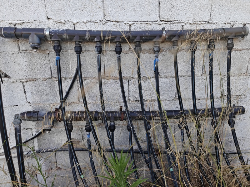

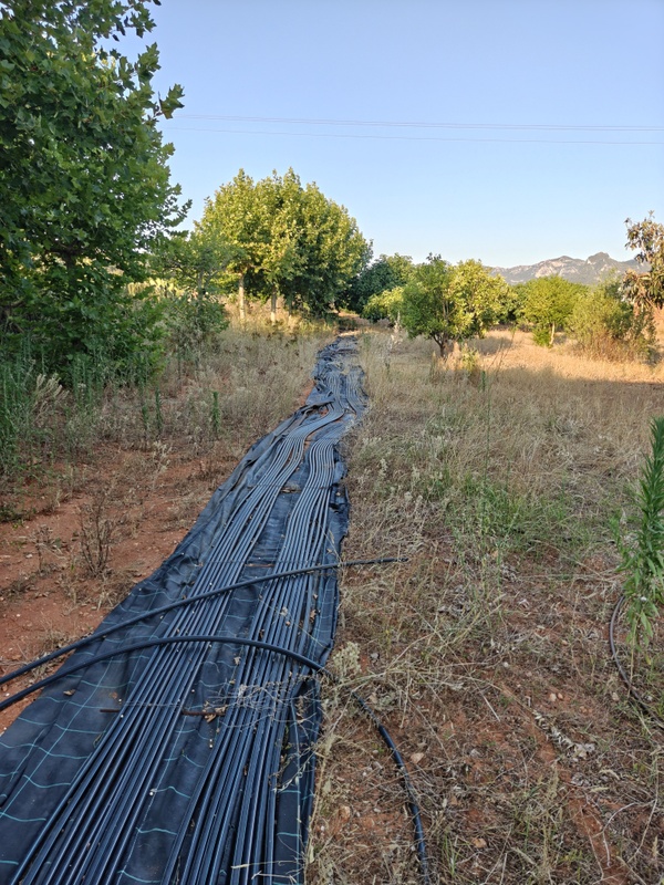

Heb niet alles kunnen lezen. Mijn ervaring is dus misschien al voorbij gekomen.
Heb sinds 2008 een warmte collector op de grond om mijn zwembad te verwarmen.
180 tyleen 16 mm slangen 15 meter lang parallel aangesloten. Dit gedaan om de weerstand voor de pomp zo laag mogelijk te houden.
Grote aanvoerbuis met zadelmoffen via een knie naar 32 mm buis laten gaan, daarin gaatjes gemaakt om 36 miniconnector in te bevestigen waar irrigatie slangetjes aangeklemd worden. De 16 mm tyleenbuizen afgestopt. Goedkoper kan ook door ze te knikken en te fixeren, ik dacht dat afstoppen beter was. Andere eind van de slangetjes zijdelings op de 16 mm tyleenbuis aangesloten. Dit was de goedkoopste koppelingsmethode.
Geheel volges Tichelman aangesloten om in iedere slang dezelfde flow te bereiken. Aan de afvoerpijp dus in spiegelbeeld aangesloten ook weer met 32 mm buis kniestukken en zadelmoffen
Afdekken met een plaat is niet nodig, het rendement gaat zelfs naar beneden.Reden: stralingsverlies
Warmte verlies wordt bepaald door delta T. De temperatuur wil je aan het eind maar een paar graden hoger hebben
Totale capaciteit is afhankelijk van het collectoroppervlak. Lage flow geeft een hogere temperatuur van het wateren meer verlies.
Zwembadvolume gaat 3 tot 4 x door de collector. Ik meet in de zomer max 4 graden verschil tussen ingang en uitgang.
Bij een goede zonnige dag geeft dat een flinke temperatuurstijging.
Nadeel is het groen dat ondanks worteldoek steeds hardnekkiger terugkomt. Met een bosmaaier met nylon draad houd ik het kort.
Volgende keer misschien toch verticaal aan palen ipv liggend op de grond.
Regeling met behulp van een delta t regeling en een automatische stopkraan die bij warmteaanbod gesloten wordt. het gefilterde water wordt dan door de collector gedwongen.

Afbeeldingslocatie: https://tweakers.net/i/34m_zV4DIG7_awGHy2TaVfpR-Ds=/800x/filters:strip_icc():strip_exif()/f/image/gGyh4y4IOnRx1AtxelOG2Yjo.jpg?f=fotoalbum_large
dit is iteratie 3 of 4. en helaas heeft hij inmiddels 20 lekken.
Dus nummer 5 gaat beginnen..
Deze keer 63mm pvc. en 20 aanboorzadels

Afbeeldingslocatie: https://tweakers.net/i/NYtJpc9g2kdXelUeadXywTZvIAo=/800x/filters:strip_exif()/f/image/ABCwZpJgFIvLT9PWCD0cTeeZ.png?f=fotoalbum_large
Waardoor een 4km slang 10 cm hart op hart in het beton van de oprit en parkeerterrein komen.
Maar tot die tijd aanmodderen met de tijdelijke inmiddels al 5jaar lange oplossing
Afbeeldingslocatie: https://tweakers.net/i/vLtxsE1SoMvPItDhvr8VRcZmiZQ=/x800/filters:strip_icc():strip_exif()/f/image/0xG2xGpFhT5vtWRj9OflJJme.jpg?f=fotoalbum_large

Het systeem met 3 solarmatten op het dak van de overkapping voor mijn 400x210x80 bad draait hier ook naar alle tevredenheid.
Watertemperatuur van 34 graden (veel te warm) is niet heel moeilijk te halen.
Ook op minder zonnige dagen is het bad nog prima op temperatuur voor de kinderen.
Al met al is het een leuk project om op te zetten met goed resultaat.
