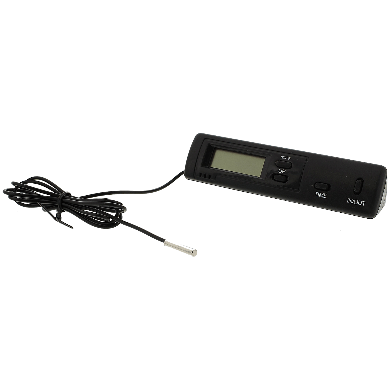

  • BounceMeister
@orTixxx Betreft je badeendje:
Bij de Action koop je voor 1,99 een thermometer met externe sensor. Die hang je zo in het zwembad, of je houdt hem in de toevoer om de temperatuur te meten. De sensor is waterdicht, dat apparaatje totaal niet.
https://www.action.com/nl-be/p/digitale-auto-thermometer-/
Afbeeldingslocatie: https://www.action.com/globalassets/cmsarticleimages/13/84/2549219_5709386594329-110.png?preset=mediaSliderImageLarge
[ Voor 3% gewijzigd door BounceMeister op 19-06-2020 09:04 ]
  • orTixxx
  • Laatst online: 31-01-2025
BounceMeister schreef op vrijdag 19 juni 2020 @ 08:58:
Meen je nou serieus dat ik m’n vrouw naar action moet laten gaan? Gaat niet goed komen! 😬🙈

Vandaag wordt het niks met verwarmen. Het is 17 graden buiten, overwegend bewolkt en het zwembad is nog maar 22,2 graden. De solar collector komt terug met 22,4 graden.
Een flink verschil met een zwembad van 35 graden van vorige week.
Ik meet nu trouwens aan de buitenkant van de buis. De onderdelen en sensoren laten te lang op zich wachten. Het verschil is enkele tienden.
De sensor zit tegen de buis aan, ingepakt met buisisolatie.
Afbeeldingslocatie: https://tweakers.net/i/Z-EbV_9cH0HQEdxnQ1L2akmO8gw=/234x176/filters:strip_icc():strip_exif()/f/image/dK6P4y8BGNGNAWp5LcXK7WkE.jpg?f=fotoalbum_medium
@JDV808 In dat geval is het een zeer handige schakeling zo!
