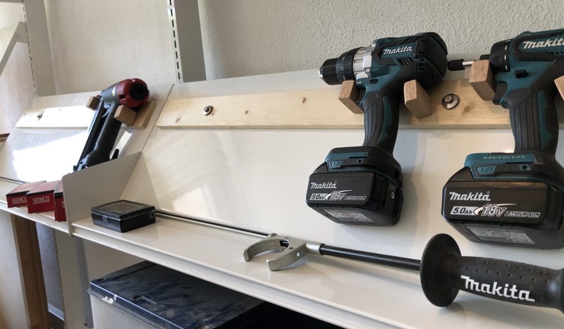

World Citizen schreef op woensdag 20 mei 2020 @ 17:48:
@Waypoint @s0ulmaster
Ze hangen :). Ze pasten toch allemaal op 1 bord als ik het wat anders doe... dus hoera scheelt weer wat ruimte. Dan kan het bord ernaast met andere soort lijmtangen.
Ziet er top uit!
Zie ik het goed dat ze in huis hangen? Heb je een kamer in huis opgeofferd als kluskamer of iets dergelijks? :)
  • World Citizen
  • Laatst online: 17:33
Ethiron schreef op woensdag 20 mei 2020 @ 17:57:
Ziet er top uit!
Zie ik het goed dat ze in huis hangen? Heb je een kluskamer of iets dergelijks? :)
Thanks
Ik ben vrijgezel en woon in een iets te groot appartement (met geluk gekregen). De bedoeling is ook lekker vrijgezel te blijven, dus ik heb van de master bedroom een kluskamer gemaakt. Dat is ongeveer zo groot als een garage.
Ik heb dan nog een slaapkamer over waar ruim een 2 persoons bed in past van 210 lang. Gezien ik in bed niks anders doe dan slapen vond ik het zonde om de master bedroom te gebruiken voor slaapkamer :).
Ik maak hem deze en volgende week af en dan doe ik een fotoshoot dat je het perspectief ziet.
Zo hangt t wel mooi ja :)
Ik heb zelf quick clamps, f clamps, sergeants l, buisklemmen en straks ook nog corpus klemmen... Dat krijg ik nooit zo strak als dit
tijd voor wat klusjes!

World Citizen schreef op woensdag 20 mei 2020 @ 18:01:
Thanks
Snap ik, in dat geval handig dat je die grote kamer kunt gebruiken! Zeker in een appartement is het soms lastig om de ruimte te vinden om te klussen, bij gebrek aan tuin.
Thanks
Wat voor klussen doe je daar dan eigenlijk? Want als ik in mijn huis een kluskamer zou hebben, zo echt mijn hele huis snel genoeg een stofbende worden.

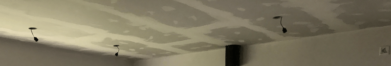

Iemand hier schilder of bekend met de materie? We hebben de keuken opnieuw laten schilderen en dus ook het plafond mee laten pakken. Dit is een gipsplaten plafond met platen van 60 breed. De eerste keer (tijdens de verbouwing) zijn deze platen gespoten door de stukadoor (dus geen schilder aan te pas geweest). Nu heeft de schilder deze overgesaust maar zie je "de naden" bij daglicht, echt een andere schaduw ter hoogte tussen de breedte van de gipsplaten. Schilder geeft aan dat je dit niet/amper kunt voorkomen met dit soort plafond. Heeft het eerst voorgestreken en daarna gesaust en een dag later nog een keer gesaust (nu is het minder dan na de 1e keer) maar nog steeds zie je "strepen/banen" over het plafond bij daglicht.
Mijn boefje is liev!

JB schreef op woensdag 20 mei 2020 @ 20:53:
Zie je nu banen van schilderen of alleen de naden van de gipsplaten?
Vandaag op 6 meter hoogte op een ladder geschilderd, viel me nog aardig mee, maar sta liever op de grond :+
Tijdens schilderen kwam ik nog een glaslat tegen die helemaal rot was, dus die ook meteen eruit gehaald om te vervangen.
  • JB
  • Laatst online: 16:45
JB
Cédric roelt!
Martinusz schreef op woensdag 20 mei 2020 @ 21:08:
Ik zie banen ter hoogte van de naden (met name als er daglicht is) :)
[ Voor 6% gewijzigd door JB op 20-05-2020 21:29 ]
  • Fontainemelon
  • Laatst online: 23-09 11:26
Fontainemelon
Zuiderbuur
JB schreef op woensdag 20 mei 2020 @ 21:13:
Ik weet niet of ik je verhaal goed begrijp, maar dan heeft de stukadoor z'n werk niet helemaal goed gedaan lijkt me. Nu je plafond mooi wit is creëert de oneffenheid van het pleisterwerk een schaduw. Idealiter vloei je de naden zo breed uit dat de 'bult' die ontstaat bij het tapen van de naden niet meer opvalt en je plafond mooi gelijk oogt, maar dat is dus niet gebeurd.
Schilder gaat daar inderdaad niets meer aan kunnen veranderen.
  • nokiaan958GB

Fontainemelon schreef op woensdag 20 mei 2020 @ 21:53:
Volgens mij is jouw uitleg ook hetgeen de schilder me probeerde te vertellen. Ik heb de foto's erbij gezocht van de gipsplaten voordat ze gespoten werden jaren terug. Volgens mij is "de bult" hier weggewerkt of :? En dan nog snap ik niet waarom die schaduw nu wel zichtbaar is en we die na het spuiten al die jaren nooit hebben gezien..

JB schreef op woensdag 20 mei 2020 @ 22:02:
Volgens mij is jouw uitleg ook hetgeen de schilder me probeerde te vertellen. Ik heb de foto's erbij gezocht van de gipsplaten voordat ze gespoten werden jaren terug. Volgens mij is "de bult" hier weggewerkt of :? En dan nog snap ik niet waarom die schaduw nu wel zichtbaar is en na het spuiten al die jaren nooit hebben gezien..
Klinkt mij in de oren als een voorstrijk issue. Zeker omdat het eerst, na het spuiten niet zichtbaar was en het met een extra laag toch minder zichtbaar is.

-DarkShadow- schreef op woensdag 20 mei 2020 @ 22:06:
Dus zuigende werking die verschilt bedoel je? Er is voorgestreken met Herbol Grund aldus offerte.. Dus nog een laag zou het oplossen of?

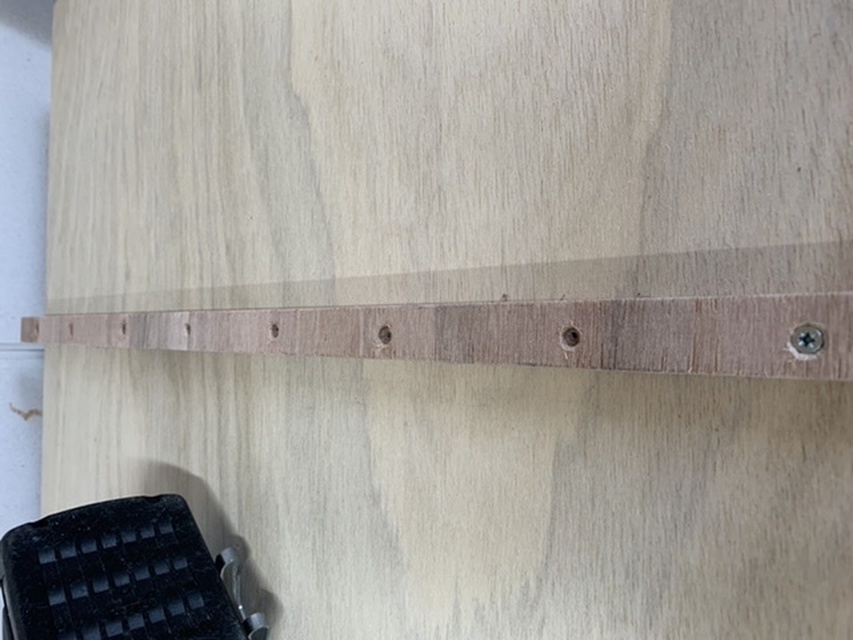

Vandaag begonnen aan de zaag slede voor de Bosch GTS-635. Paar planken gehaald (hardhout 9mm, multiplex 18mm & 12mm)
Was een mooi moment de zaagtafel uit te testen. Met name de geleiders zagen; deze moesten uiteraard passen in de t-rail van de tafel. 19mm
en dat ging perfect!
Onderste plank van 12mm op maat van het basisblad gemaakt. (50x66).
Officieel kan de Bosch maar 64cm met de geleider. Echter kon hem toch op de 66cm plaatsen. (Ja ik had ook op 56 kunnen doen - plaat breedte 122). Maar een goede oefening.
Daarna van de 18mm plaat 4 latten gemaakt van 9x67cm. Deze 2om2 verlijmd. Dit worden de voorste en achterste steunbalk.
Op de voorste ga ik tzt een t-rail plaatsen met geleide klem.
Al met al heerlijke machine om mee te werken. Morgen weer verder na het drogen

JB schreef op woensdag 20 mei 2020 @ 22:07:
Hoe het voorheen niet opviel snap ik ook niet, wat bedoel je eigenlijk met "gespoten door de stukadoor"? Spuitpleister als laatste stap over het plafond na de fase zoals in de foto, of geverfd met spuit in plaats van roller?
Kan me inbeelden dat spuitpleister door z'n textuur de naden wat meer camoufleert, maar dan nog. Houd eens in de verduisterde keuken een bouwlamp of stevige spot tegen het plafond en schijn ermee langs het oppervlak, dat zou de schaduwen/lijnen extreem moeten maken als het echt aan reliëf ligt.
Herken je dan vooral nog de lijnen van de naden, dan zou ik zeggen dat het pleisterwerk niet goed genoeg is uitgevloeid. Maakt een harde lichtbron weinig verschil, dan zou het eerder aan de verf kunnen liggen.

Fontainemelon schreef op woensdag 20 mei 2020 @ 22:22:
Spuitpleister inderdaad.
Ik zal de bouwlamp er eens op zetten.

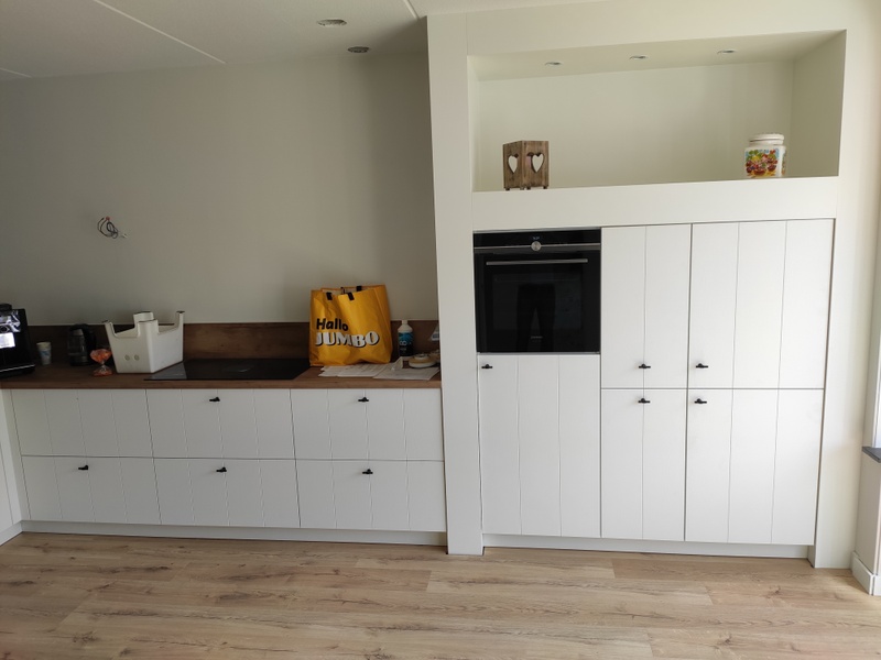

Zo!! De grote verbouwing is bijna klaar, op nog wat afkorten van de plintjes, paar plintjes zetten en de deurmat leggen na.
Oud:
Afbeeldingslocatie: https://tweakers.net/i/D89jUwvkupFx15_mGO-CErB8gak=/800x/filters:strip_icc():strip_exif()/f/image/2C80iz5nYacHX4c2A0pQlBrz.jpg?f=fotoalbum_large
Nieuw:
Afbeeldingslocatie: https://tweakers.net/i/o8G1nFYhvsXc_l_jtjCRih4fV-c=/800x/filters:strip_icc():strip_exif()/f/image/QGq6MitUdplgUuuMX7tHo4Yu.jpg?f=fotoalbum_large
Afbeeldingslocatie: https://tweakers.net/i/m9ZcCj109Mk7tCnwlQaH8WbVOdo=/800x/filters:strip_icc():strip_exif()/f/image/hirTd82KEpCHqqAFYvrgKc1V.jpg?f=fotoalbum_large
Gedane werkzaamheden:
Trap dicht gemaakt en half hoog muurtje gemaakt van ytong blokken. Laten stucen. Vloerverwarming erin, radiatoren weg, nieuwe keuken en nieuwe vloer. Plafonds gewit, nieuwe frisse kleur op de muren. Nieuwe raambekleding voor en achter.
Kortom lekker bezig geweest en blij met het resultaat 💪😀

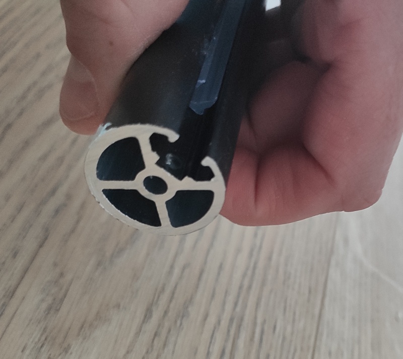

ThinkPadd schreef op woensdag 20 mei 2020 @ 16:13:
@Vliegvlug Dit zit er binnenin:
Denk dat het wat roestig is geworden, heb hetzelfde bij mij gehad. Gaat erg moeilijk los dan inderdaad.
Bij mij zat er roest/aanslag op de plek waar de slang die wartelmoer in gaat. Hierdoor kon ik hem ook niet naar beneden schuiven. Wat bij mij hielp was om een bahco net op het bovenste randje te zetten en dan met hamer er zachtjes op tikken (als je zeker weet dat hij los is van de schroefdraad op het onderblok).
Doorzagen leiding zou ik niet zomaar doen, als het een oude installatie is dan is de kans groot dat het geen standaard diameter leiding is. Een eindkap vinden is dan erg lastig! Bij mij ligt er 14,5mm diameter leiding en dat is bijna onmogelijk om nog iets voor te vinden (Warmteservice had het niet in ieder geval). Betreft overigens een 'anbo koppeling'. De draad op die wartelmoer/onderblok is M22 waarschijnlijk.
Dank voor de tips en wat er nu precies binnenin de buis zit.
Ik heb niet het gevoel dat de moer al helemaal van het schroefdraad is en blijf het apart vinden dat de buis eerst niet meedraaide en het nu wel doet.
Ga het morgen verder proberen.
Afzagen zal ik proberen te vermijden. :)
Is die 14,5mm de buiten of binnen diameter?
Zal de buis bij mij eens opmeten.

Cross cut sled basis klaar. Nu alleen de t-track bestellen met klem 💪🏽😇
5-hoeks meting en in 1x haaks. Mede dankzij nauwkeurigheid van de Bosch GTS 635! Het geleideblad is helemaal haaks ook

  • Vliegvlug
  • Laatst online: 15:35
Vliegvlug
Flight Simple
Vliegvlug schreef op woensdag 20 mei 2020 @ 23:36:
Vandaag nog eens geprobeerd de cv leidingen los te krijgen wat eerder niet lukte.
Afzagen heb ik niet gedaan maar het resultaat was niet heel anders :X
Afbeeldingslocatie: https://tweakers.net/i/79ZEgShx-tSvcO-FfzCRAMiDcwk=/234x176/filters:strip_icc():strip_exif()/f/image/ssLHjy8d2KBzM2QQawDYhvqs.jpg?f=fotoalbum_medium
Ik heb de buis die meedraaide met de moer met een tang vastgehouden met als resultaat dat ik ‘m compleet van de buis scheurde.
Heb later nog geprobeerd het afgebroken stuk buis uit de moer te meppen maar die geeft geen krimp, moer en buis lijken 1 geheel te zijn geworden. :|
De linker buis is enkel nog in tact omdat ik het onderblok kon draaien en niet de moer maar die zit eveneens muurvast op de buis.
Het vervangen wordt nog een uitdaging aangezien ik van @ThinkPad begrepen heb dat voor 14,5mm buis het vinden van de juiste koppeling een uitdaging is en uiteraard heeft deze cv buis een buitendiameter van 14.5 mm. (14.4 en een beetje als ik mijn schuifmaat aflees)
De binnen diameter is 9mm.
Iemand een idee waar ik daar koppelingen voor kan krijgen?

  • JelleMN86
  • Laatst online: 01-03-2023
Vliegvlug schreef op donderdag 21 mei 2020 @ 23:21:
Ik denk dat je hier wel wat mee kunt: https://www.warmteservice...5?origin=Search%20Results
Ah, ik lees net de reactie van @ThinkPad. Dit wordt een lastige. Wellicht kan je langs een lokale zaak die alleen maar slangen en koppelingen verkoopt?
[ Voor 4% gewijzigd door JelleMN86 op 21-05-2020 23:49 ]
  • Ethnocentrix
  • Laatst online: 16:44
Ethnocentrix
Rijkserkend prutser
Dat is volgens mij een 14x2 gabotherm leiding. Ik vermoed dat je dat met een 15mm knel eindkap + zo'n setje wel dicht kan maken
[ Voor 3% gewijzigd door Ethnocentrix op 21-05-2020 23:48 ]

  • ThinkPad
  • Laatst online: 20:10
@Vliegvlug Balen dat de leiding kapot is gegaan. Ik zou kijken of je er een stukje kunt afzagen (zoals het uiteinde nu is kan er toch niks op) en daarmee naar de Warmteservice.
Een lokale bouwmarkt gaat je hier niet mee kunnen helpen.
cc @JelleMN86
