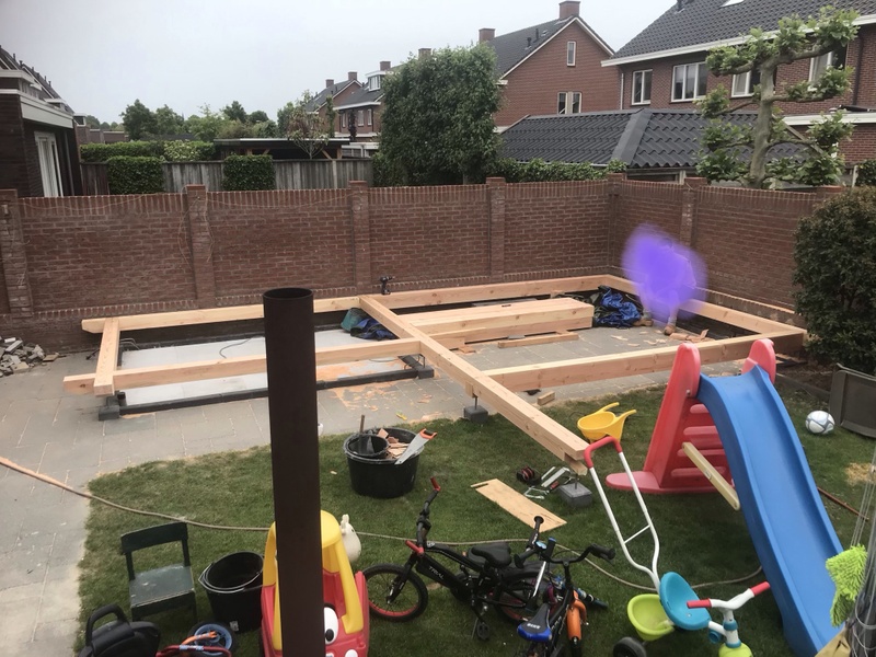

Mooie prutsdag gisteren en vandaag. Frame past precies op de poeren. Volgende klus zijn de staanders en de inkepingen voor de balklaag boven de overkapping

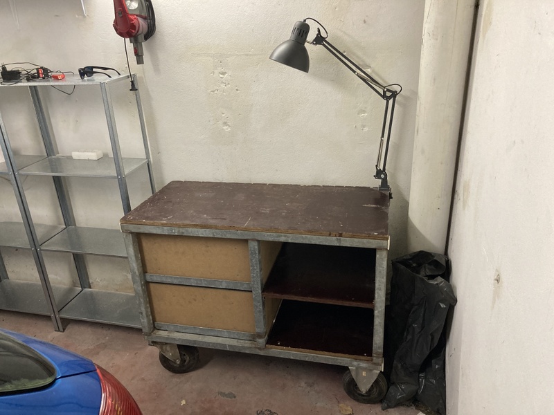

DoeEensGek schreef op vrijdag 22 mei 2020 @ 22:23:
Ziet er netjes uit! Wat is je reden dat je het schuin hebt gemaakt? En hoe heb je dat gedaan?
Dit is een folder display wand uit een winkel. Er zaten een 10tal legplanken bij, en een stuk of 5 van die schuine delen om folders op te presenteren.
Ik kon dat ding gratis ophalen en is super degelijk gebouwd. Legplanken doe ik bovenin voor opslag, en dan onderin al het elektronische gereedschap. Dan kan ik vanuit mijn stoel direct het stuk pakken wat ik nodig heb.
Alles heeft dan ook een eigen stopcontact, dus dan hoef ik niet meer te klooien met gereedschapskisten en stroomkabels.
Pakken - gebruiken - terugleggen
Overzicht foto volgt nog.

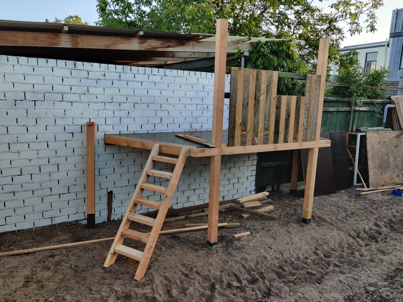

Vandaag weer wat kunnen doen. Vloer, voorgevel en trap. Vooral de trap ging boven verwachting goed.
Nu wat relingen en daarna een keer het dak. Waarvan ik nog steeds niet weet hoe ik dat precies ga doen.
Afbeeldingslocatie: https://tweakers.net/i/dbGfVjp282mQLjDPGY7RyJDgLhY=/800x/filters:strip_icc():strip_exif()/f/image/xdwWG1Cjx2ZJ9HAohbrNvrtd.jpg?f=fotoalbum_large

Vandaag even m’n gereedschapskar afgemaakt. Ik heb hem niet helemaal zelf gemaakt maar het is een stuk huisvlijt van de klusmentor van de vorige eigenaar. (Vanaf scratch gebouwd met degelijke materialen). Echter zaten er aan 1 kant geen planken meer in (aan boorgaten te zien heeft dat er wel gezeten). Even paar nieuwe hoekprofieltjes gemonteerd, betonplex op maat gemaakt enz. Moest wat nieuwe gaten in het staal boren dus netjes met cutting fluid gewerkt maar na 2 gaten vloog de eerste 3mm boor me al om de oren :+ gelukkig veiligheidsbril op en had ik er nog een.
Goedkope verstelbare bureaulamp van de Ikea erop en gaan. Wil er nog een stekkerbak op rol in maken zodat ik er een garagecomputer in kan zetten. Internet heb ik met wat kunst en vliegwerk al geregeld in de garage (garage staat een meter of 30 van het appartementencomplex waar ik woon, voor wie interesse heeft in het verhaal daarachter, zal ik dat later even neerpennen).
Was een koopje overigens, 90,- voor die kar betaald, dat zijn de wielen al waard :)

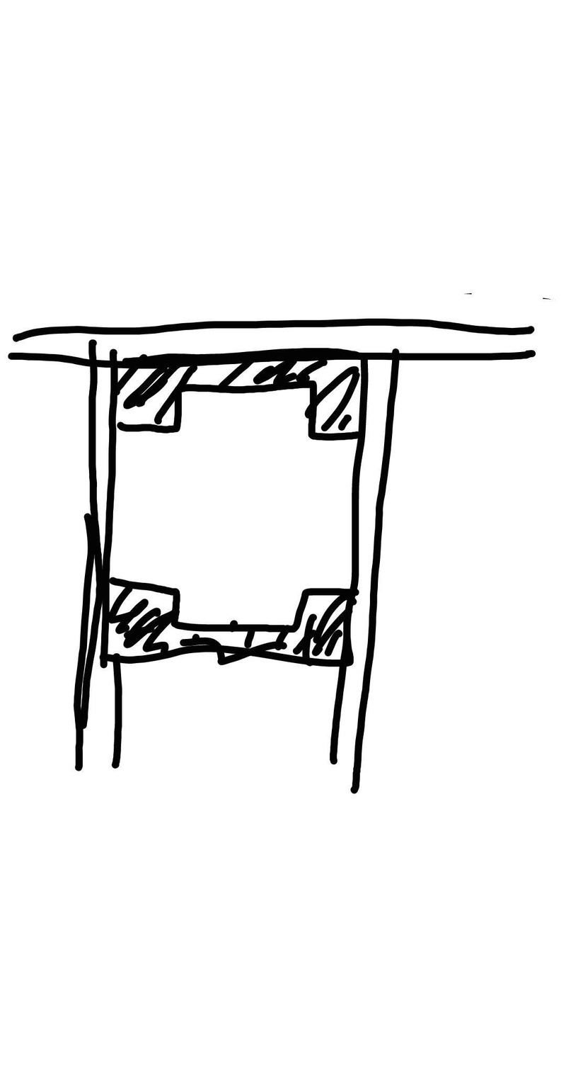

Ik heb een uitdaging, alleen weet ik niet wat de beste oplossing is om het probleem op te lossen.
Ik heb een wasmachine/droger kast waar het bovenblad al gaat bewegen als de wasmachine rustig ronddraait.
Afbeeldingslocatie: https://tweakers.net/i/1_G9pH0lyIsm2f9EnLx5ixqNYBI=/800x/filters:strip_icc():strip_exif()/f/image/zekMehSb6WxZ8HrFnoU2F5UN.jpg?f=fotoalbum_large
Nu dacht ikzelf eraan om er een soort schor te maken om boven en onder de hoeken vast te maken.
Afbeeldingslocatie: https://tweakers.net/i/y2CqVf6Ju9L45eqBq0PC8SU47uY=/800x/filters:strip_icc():strip_exif()/f/image/pkvmdHZzJC0tOx0HBood5Lrn.jpg?f=fotoalbum_large
Of misschien toch te gaan voor een windverband gemaakt van staalkabel met een kabelspanner.
Hebben jullie misschien nog een idee of oplossing?
Wil hem namelijk het liefst niet vastmaken aan de muur :+

Misschien een paar kruizen maken tussen de grote openingen? Dat zie je meestal bij grotere kasten sowieso wel.
Om een idee te geven wat ik bedoel;
https://www.bcosy.be/webs...shelves-library-span.html
