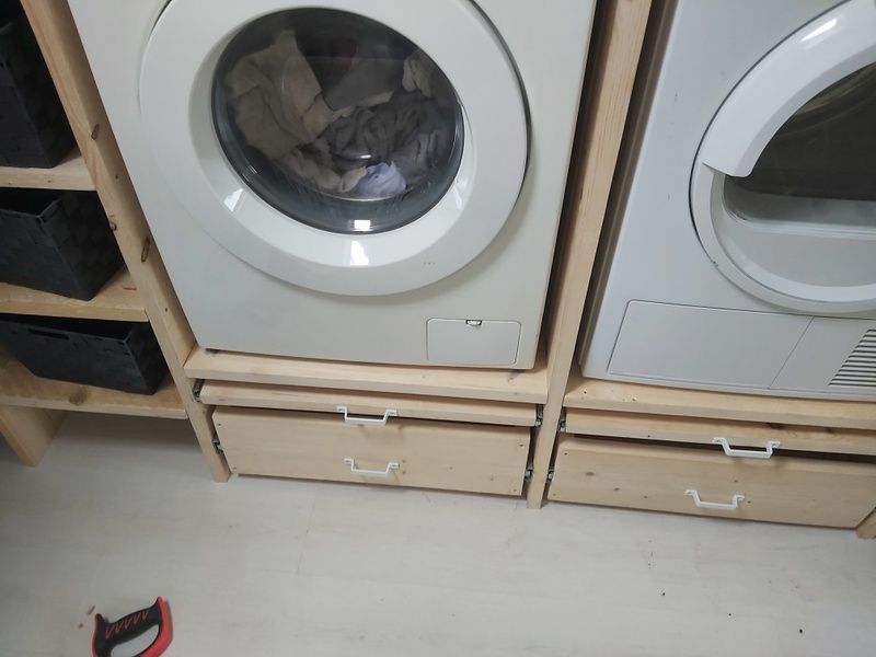

1nsane schreef op zondag 24 mei 2020 @ 17:03:
Misschien een paar kruizen maken tussen de grote openingen? Dat zie je meestal bij grotere kasten sowieso wel.
Om een idee te geven wat ik bedoel;
https://www.bcosy.be/webs...shelves-library-span.html
Ik wilde die kruizen eventueel van staaldraad maken, ring in zijkant kabel erdoor diagornaal een ring met kabelspanner en dan de kabel vastmaken aan kabelspanner en dan strak trekken en dat dan 2 keer in een kruis.
Maar misschien een stalen koker in koker zetten misschien ook nog een idee, alleen ben ik bang dat hij da alsnog blijft schudden als de gaten in de koker te groot zijn.

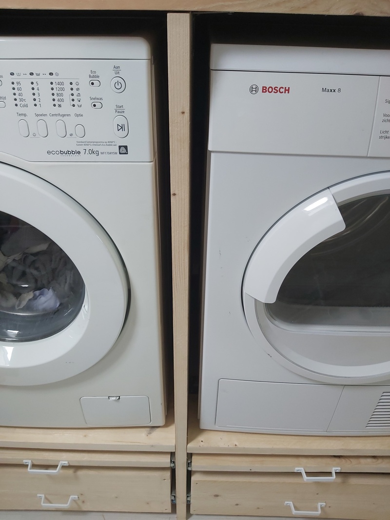

vso schreef op zondag 24 mei 2020 @ 17:26:
Erhm .. je slingert 8 kilo (of 16 kg) met 4000 toeren per minuut ...
thuis maakte de wasmachine ook erg leven .. ik ben moeder de vrouw eens gaan vragen wat ze er in doet .. ja 8 kilo was .. hoe meet je ? .. tja erhm "gevoel" .,maar je weet dat 8 kilo "nat" en 8 kilo droog erg veel verschil is :? Gevolg is dat we nu minder leven hebben :X
Maar goed, ik zou 50x50 stenen bovenop de kast leggen .. stuk of 2 , gezien je niet wilt boren is dit wellicht een beter alternatief .. en die plankjes iets dikker maken en meer schroeven erin :)
Max 7 kilo, als er meer in zit dan gaat de wasmachine niet draaien, dus geen wetenschap voor nodig :+
Hele kast is van 3cm steigerhout gemaakt.
Kan misschien nog wat meer schroeven erin draaien voor de zekerheid.
Heb eerder het idee dat het vooral komt omdat je een +- 90cm zit tussen de onderplank en de bovenplank en dat hij daarom "flexibel" wordt.
Afbeeldingslocatie: https://tweakers.net/i/g0NuCUU4xf4c6KxloK9l5p6C5z4=/800x/filters:strip_icc():strip_exif()/f/image/LkI7J4TKaYYss7IcGNIqLlx2.jpg?f=fotoalbum_large
Onderkant word hij nog gefixeerd door 2 planken, maar daarna is het 90cm omhoog zonder verband.
Afbeeldingslocatie: https://tweakers.net/i/7FDEB5Gsgp3wSYLbyg_lT47zS8I=/800x/filters:strip_icc():strip_exif()/f/image/cq8makd2yAsnp8TISbKgBIm7.jpg?f=fotoalbum_large
En nee ik ga er geen 2 tegels 50x50 opzetten. En die wegen echt niet genoeg om doe kast te doen stoppen met bewegen.

TrekDr0p schreef op zondag 24 mei 2020 @ 18:20:
Tja, het is wel meest simpele en effectieve manier om te achterhalen of fixeren nodig is :) of je het permanent doet is punt 2 .. maar dat snapt je zelf ook wel toch ?
Ik ga de wasmachine en droger vastzetten door boven op een afstandbus ertegen aan te draaien dat hij op de grond gedrukt word. Dan kan hij ook noet meer springen in de opening
Onderkant van de kast is ook niet voldoende gesteund. Ik zou minimaal een hardboard plaat aan de achterkant bevestigen. Onderkant zou je ook met extra plank moeten verstevigen, maar dit gaat mogelijk wel te koste van die lade. Meer gewicht bovenop gaat het probleem alleen erger maken ben ik bang.
En daarom dus een paar kruizen in die vakken maken aan de achterkant. Wordt het zo veel stijver van.
Check ook even of je wasmachine waterpas staat, dat scheelt ook met trillingen.

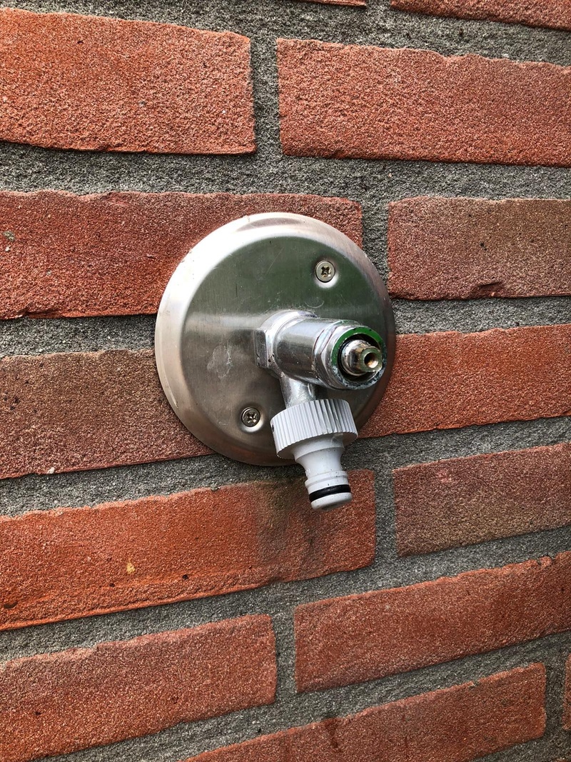

  • GB100
  • Laatst online: 20-11 17:11
Beste Tweakerss,
Mijn broer zit met een kapotte buitenkraan, het draaigedeelte was ooit van kunststof en is er inmiddels niet meer. Nadien is de kraan een aantal keer met de waterpomptang geopend/gesloten maar dat werkt nu ook niet meer :/
Afbeeldingslocatie: https://tweakers.net/i/QJpQskRj77sjaVDK5k81ZYmucCI=/800x/filters:strip_icc():strip_exif()/f/image/1wWmveAEz9o8TUiwSr2zXy8b.jpg?f=fotoalbum_large
Aan de binnenzijde van deze muur is een keukenkastenwand, dit wordt erg lastig om aan de kant te schuiven (om de hele boel te vervangen).
Ik hoop dan ook dit iemand deze kraan herkent en dat het dan mogelijk is om bijv alleen het binnenwerk + draaigedeelte te vervangen.
Mocht iemand deze kraan herkennen of een andere oplossing weten, dan hoor ik het graag.

GB100 schreef op zondag 24 mei 2020 @ 22:27:
Beste Tweakerss,
Is dat niet deze? https://www.tegeldepot.nl...06MgTCEAQYASABEgLdSfD_BwE
Binnendeel kan je normaal gezien vanaf de voorkant vervangen bij zo’n vorstvrije buiten kraan.

  • dreamscape
  • Laatst online: 20-11 15:48
Een nieuwe knop erop schroeven, is dat niet voldoende?
Waarschijnlijk is hij niet zomaar 'kapot gegaan', maar gewoon gemold door ondeskundig gebruik. Die vorstvrije buitenkranen lopen nog even leeg zodra je hem dichtdraait. Veel mensen hebben dan de neiging hem nog wat strakker dicht te draaien, vandaar dat die knop kapot gedraaid zal zijn. Als je daarna een tang erop zet, maak je de boel echt kapot.
Wellicht kan er een nieuwe knop op, maar als dat gedrag niet aangepast wordt, gaat de boel uiteindelijk helemaal kapot.
Ze zijn van binnen doorgaans met een knelkoppeling aangesloten. Die moeten altijd bereikbaar zijn, dus daar zou je bij moeten kunnen. Als dat ook niet kan, is die kraan dus verkeerd geïnstalleerd en daarna verkeerd gebruikt.
Waarschijnlijk kun je hem vanaf buiten met spindel en al eruit halen. Zo niet, dan moet toch die kastenwand even aan de kant.

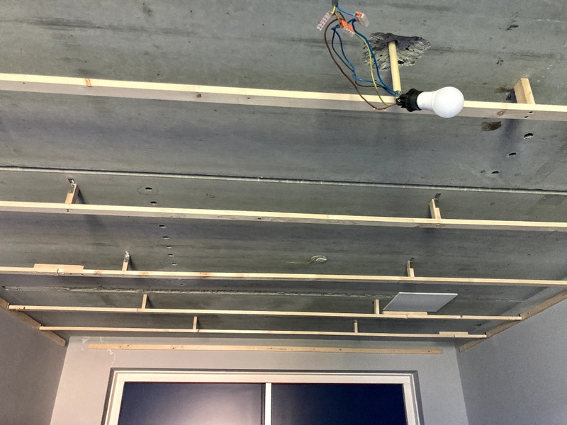

Ik ben vooral een vojeur op dit forum. Maar heb toch een vraag over de afwerking van mijn plafond in de schuur.
Afbeeldingslocatie: https://tweakers.net/i/0iQxVlixJMgZCPXGD3oD4SqR500=/800x/filters:strip_icc():strip_exif()/f/image/swgFg5VAz2zx8wR0KVpAfPUq.jpg?f=fotoalbum_large
Afbeeldingslocatie: https://tweakers.net/i/80CpJQLZacn4L8_lXh_P9Oysxhg=/800x/filters:strip_icc():strip_exif()/f/image/70CXaxA0gkPjXcKKp2pYn2mn.jpg?f=fotoalbum_large
Zoals je kunt misschien kunt zien zijn de muren gestukt en heb ik een frame op het plafond gemaakt. Hieraan wil ik platen bevestigen met twee Innr spot sets en een sensor zodat deze lampen automatisch aangaan.
Nu ben ik er nog niet helemaal uit welke platen ik het beste aan het plafond kan bevestigen. Hebben jullie tips of suggesties welke platen ik het beste kan gebruiken?
Bedankt alvast!
  • Jelte
@readefries Niet te zware in ieder geval. Erg veel gewicht gaat dit niet kunnen hebben.

readefries schreef op maandag 25 mei 2020 @ 09:27:
Bedankt alvast!
Die kleine verticale blakjes zitten alleen vast met 1 smal hoekankertje?
Ik had op zijn minst dan van die brede hoekankers gepakt en niet op de kopste kant gedaan ;)
Bedankt alvast!
Dat gaat niet werken zoals je dat nu hebt gedaan. Die meubelhoekjes gaan buigen en als je dat al zo wilt doen had je er meer moeten gebruiken. Je plafond gaat zakken en de platen gaan doorbuigen.
Waarom heb je dit zo gedaan?
schroef aan de andere kant ook zo'n beugeltje dan kunnen ze iig niet meer kantelen

Met een paar 2-3tjes die je aan de muur had vastgezet en halverwege aan het plafond (met minimaal 2 pluggen) had je het gewicht wel kunnen hebben. Maar met deze latjes kun je er hooguit wat triplex tegenaan nieten. Best kans dat ze splijten ook als je er nog wat gipsplaatschroeven in gaat draaien.

Dat zal niet gaan want dan gaat dat houtje splijten. Wat @_ferry_ ook zegt. Het hout droogt ook nog wat in de loop der jaren. Ik ben bang dat de pootjes wat te dun zijn.
Bedankt alvast!
Je kunt er doek tegenaan nieten....
Veel zwaarder zou ik er niet aan durven te hangen.

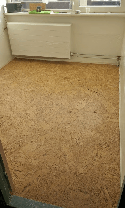

Soms heb je van die klusjes die enorm veel tijd kosten en waar je uiteindelijk maar heel weinig van ziet.
Ik heb een Jaga Tempo convector in mijn werkkamer en met de l/w warmtepomp zou ik daarmee ook kunnen koelen. Dan moet je de lucht door die dingen wel forceren.
Tijdens de bouw heb ik achter iedere convector een wcd gemaakt daarvoor. Met wat 12 cm computerfans erbij ziet dat er zo uit:
Afbeeldingslocatie: https://tweakers.net/i/KPodwrUjdqvm4BIaegMu1F7ivMs=/800x/filters:strip_exif()/f/image/bX8uW7NwnJPSlcwPzDv9V9p7.png?f=fotoalbum_large
Die bak gaat vervolgens weer dicht en dan zie je er bijna niets van.
Ik moest alleen nog even de lichtschakelaar vervangen door een dubbele en vanaf daar een schakeldraad trekken naar die convector. Die draad moet via de centraaldoos van de keuken beneden en vanaf daar weer naar de andere kant van de kamer.
Ons huis heeft namelijk alleen beneden een centraaldoossysteem dat direct ook de bovenverdieping bedient.
Kortom: een kloteklus. alle schakelmateriaal los, lamp van de keuken weg, oude bedrading eruit, oude troep uit leidingen verwijderen want de trekveer liep natuurlijk vast, nieuwe bedrading erin en een nieuwe dubbele schakelaar monteren.
Een hele middag werk, vijftig keer de trap op en af rennen en heel veel gevloek. En wat is er dan uiteindelijk te zien van al dat werk....?
VoorNa
Afbeeldingslocatie: https://static.gamma.nl/dam/40845/123Afbeeldingslocatie: https://static.gamma.nl/dam/40841/123
Maar zodra het warm wordt, heb ik tijdens het thuiswerken wel gewoon koeling in mijn werkkamer. 8)

dreamscape schreef op maandag 25 mei 2020 @ 10:54:
VoorNa
[Afbeelding][Afbeelding]

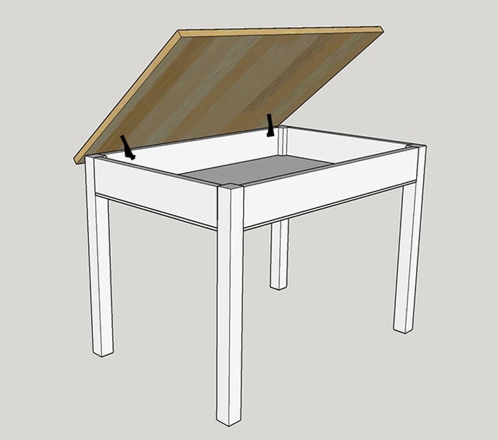

Ons dochtertje is anderhalf en loopt heel het huis door, nu wil ik een bureautje maken waar ze lekker aan kan spelen en kleuren met een handig opberg vak.
Dit bureautje komt binnen te staan, wat voor hout adviseren jullie voor een project als dit? De eerste keer dat ik zelf met hout aan de slag ga namelijk.
Afbeeldingslocatie: https://tweakers.net/i/TEwjW4fmvdeuxLJPqDhRy8cZITc=/full-fit-in/4920x3264/filters:max_bytes(3145728):no_upscale():strip_icc():fill(white):strip_exif()/f/image/hgdu38i3N84cSGBfrp0P7voj.jpg?f=user_large
P.s. het bovenstaande plaatje is niet gelijk aan de afmetingen die ik ga gebruiken, maar meer voor de beeldvorming.
[ Voor 10% gewijzigd door jordyyyys op 25-05-2020 11:15 ]

jordyyyys schreef op maandag 25 mei 2020 @ 11:14:
Als het je eerste keer is pak dan gewoon vurenhout/mdf. Goedkoop en makkelijk te bewerken.
  • jordyyyys
  • Laatst online: 21:54
SmoothTweaker schreef op maandag 25 mei 2020 @ 11:30:
Duidelijk, zijn deze scharnieren dan ook genoeg? https://www.meubelbeslags...epgewicht-8-of-12-kg.html
Beste Tweakerss,
Wandel een keer bij de Praxis binnen? Ik heb ook een vorstvrije buitenkraan (minus die ronde plaat) en die sleuteltjes zijn gewoon los verkrijgbaar :)
VoorNa
VoorNa
Ik ken het :P Pas ook allemaal nieuwe kabels en WCD's geplaatst. En 2 convectoren. Geen WCD in de convector overigens, wel er vlak naast. Prop ik daar een 12V adapter in, kabeltje langs of achter de plint, goed genoeg. Anders moest ik ook weer een leiding om de hoek maken, en da's een rotklus, diep uitslijpen/hakken om de binnenbocht te kunnen maken.
Heb je nou ook zo'n mooie kurken (onder)vloer trouwens? Kwam hier ook tevoorschijn onder het laminaat :P

_ferry_ schreef op maandag 25 mei 2020 @ 09:49:
Verwijderd schreef op maandag 25 mei 2020 @ 09:41:
Nog nooit gedaan, dus ga je dingen proberen :D
Denk je dat als ik de pootjes aan het plafond vervang met 2-3tjes en stevigere bevestigingshoekjes (geen idee nog welke), het dan meer kans van slagen heeft?
Bedankt iig voor jullie reacties :)

Logischerwijs moet het opnieuw, ik twijfel of er nu eerst nog een laag latex verdund moet aanbrengen, of hier direct een nieuwe laag op zet. Wat zouden jullie doen?
Iemand hier nog een tip voor?
readefries schreef op maandag 25 mei 2020 @ 12:51:
Maar waarom moet dat plafond verlaagt worden?
FirePuma142 schreef op maandag 25 mei 2020 @ 12:54:
Direct een nieuwe laag.
  • Jannibal23
  • Laatst online: 00:40
Ik zou wegblijven bij de bevestigingshoekjes. Je kan de 2-3tjes toch ook gewoon direct aan het beton vastmaken? Desnoods herbruik je de al gemaakte gaten van je bevestigingshoekjes voor je plug, scheelt wellicht wat boorwerk.
Misschien heb je hier nog wat aan? https://www.klusidee.nl/F...onnen-plafond-t98808.html

_ferry_ schreef op maandag 25 mei 2020 @ 12:36:
Niet zozeer ondervloer. Dit is gewoon onze kurkvloer.
Dit is de kamer in kwestie, toen het spul er net in lag:
Afbeeldingslocatie: https://tweakers.net/i/XzPHe_5rFARM04Ls7UKJXDlsQg4=/full-fit-in/4000x4000/filters:no_upscale():fill(white):strip_exif()/f/image/VnoRC1EdljNnzdJZF3oV1UPx.png?f=user_large
Op de bovenverdieping en beneden in de hal ligt deze 'naturel' kurk. In de woonkamer (met allerlei stijlen qua meubels door elkaar, maar vooral met wat bruine kasten) hebben we een soort white wash versie van dezelfde kurk toegepast.
[ Voor 5% gewijzigd door dreamscape op 25-05-2020 13:13 ]

Maar bedankt voor je tip / toevoeging. Ik zal er rekening mee houden
Je hebt wel een redelijke lengte nodig, 15x15 waren je palen toch? ik vraag me af of er houtdraadbouten zijn met zo'n lengte
Die zijn er blijkbaar wel
En nog goedkoper ook dan tellerkop, € 16,50 (10x200mm) om € 35,40 (8x200mm)
Ik zou het combineren, even naar de action voor een bezemsteel, (80cent oid) en die diameter bepalend maken voor het gat dat je maakt voor het verzinken van de houtdraadbout.
Revive the guild!
  • readefries
  • Laatst online: 21-11 09:11
Jannibal23 schreef op maandag 25 mei 2020 @ 12:58:
Maar dan kan ik geen hoogte verschilmaken, wat ik nodig heb voor de spotjes. Of begrijp ik je niet helemaal?
Waarmee kan ik die 2-3tjes dan het beste bevestigen? Ik heb het hout aan de muren met slagpennen bevestigd, want ik dacht dat ik daar de balken het beste overdwars aan vast kon maken, maar daarna zag ik niet meer hoe ik het het beste kon bevestigen en ben ik uiteindelijk op de pootjes uitgekomen.

Vandaag hout gehaald en gezaagd voor de legplanken links en rechts, en voor de zijwanden waar de lades komen. Ik heb vervolgens besloten (ik ben gék op recyclen, zeker met hout) om een oude ikea kast die toch al te gammel was geworden om nog te gebruiken, te scavengen. Ik heb er o.a. de runners voor de lades vanaf gehaald, een bende knoppen (voor de lades maar ook de kastjes die boven de bank komen) en de frontjes van de lades zelf hergebruik ik ook, inclusief de afstandslatjes ertussen. En niet te vergeten een hele zwik scharnieren voor de deurtjes van de kastjes straks :P.
Afbeeldingslocatie: https://tweakers.net/i/UOAaj3jvly0AIMwpG2HRRL22T5A=/800x/filters:strip_icc():strip_exif()/f/image/WYfNVqkQXqlE0IyXuvpNa8Kw.jpg?f=fotoalbum_large
Efficient en behulpzaam als ze zijn bij mijn lokale Hubo hebben ze me geholpen de boel zo uit te tekenen dat ik dat allemaal uit één plaat multiplex kon halen. Dat gaan we ook voor de lades zelf doen, en voor de kastjes indien mogelijk.

readefries schreef op maandag 25 mei 2020 @ 16:22:
Bij de bouw van mijn huis hebben ze gewoon panlatten aan het plafond bevestigd en die iets opgevuld met blokjes waar nodig om het waterpas te maken, over dwars nog een stel latten en zo werd een hoogte gecreeerd van 55-60 mm. Dit zou voor normale GU10 spotjes niet diep genoeg zijn, maar je hebt ook platte spotjes. Zelf heb ik ze van Paulmann, die passen in elke standaard GU10 houder. De inbouwdiepte van die Paulmann is 35mm. Wellicht is dit een optie voor je.
