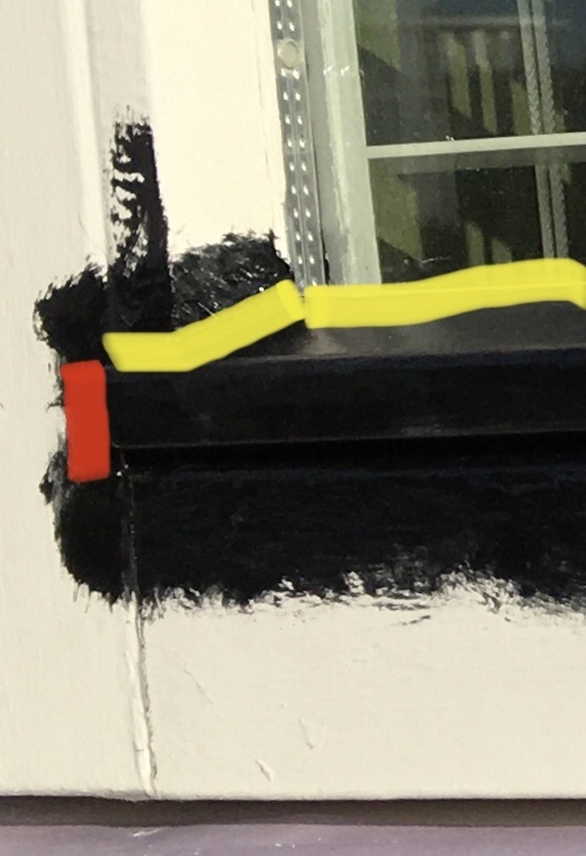

leon0013 schreef op maandag 25 mei 2020 @ 22:27:
Ik hoop dat iemand me kan voorzien van een goede suggestie voor het volgende:
Tijdens het verherbouwen van het appartement van mijn vriendin hebben we wat aanpassingen aan de badkamer gedaan. Hiervoor is tegen een koof een houten achterwand geplaatst om als bad/douchewand te fungeren. Nu is bij het tegelen e.e.a. niet helemaal strak gedaan en zitten we nog tegen een lelijke kop van het wandje aan te kijken.
We komen er niet helemaal uit wat nu een handige manier is om dit af te werken.
Dikte van de wand is ca. 82 mm, afstand van de tegels die het verste uitsteken is ca. 10 mm
De tegel nu nog slijpen zie ik niet zo zitten, Ik ben bang dat er dan 1 of meer tegels klappen of helemaal loskomen. Dan zijn we nog verder van huis.
Ik heb gekeken naar een kunststof profiel (grofweg een grote kabelgoot) wat eroverheen zou schuiven maar niets kunnen vinden
Totale lengte is ca 1,5 m..
Wie heeft de gouden tip ?
[Afbeelding][Afbeelding]
Bij een smederij/metaalhandel een geborsteld RVS U-profiel laten zetten lijkt mij wel een nette afwerking. beetje montagekit er achter en aandrukken.
Hout opdikken en dan bij de lokale smit/metaalboer een RVS U profiel laten maken. Oh, wat @_ferry_ ook zegt :)

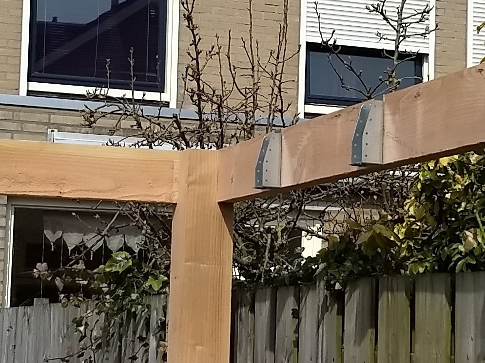

Afbeeldingslocatie: https://tweakers.net/i/1pPJ8PgawjwgEMxwxXJLJKUqCsw=/full-fit-in/4920x3264/filters:max_bytes(3145728):no_upscale():strip_icc():fill(white):strip_exif()/f/image/JTyrAnMhqadRTEdDcKZ7LbzA.jpg?f=user_large
Zo doe ik het ook. Ik heb balken van 150x150 en 150x200.
Deze liggen op kolommen. Daar ram ik dan 4 tellerkopschroeven van 300 of iets dergelijks door. Foto van het frame staat een paar pagina’s terug wel

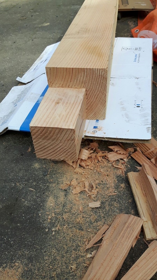

Beun schreef op dinsdag 26 mei 2020 @ 12:16:
Ik probeer vanavond een tekening aan te leveren. Voor het idee, jouw constructie ziet er massiever uit. Ik ga de staanders bovenaan inkepen en daar schroef ik de balk tegenaan. Dit alles wil ik met tellerkopschroeven van 8x120 doen. Bij diverse YT video's zag ik deze manier terugkomen. Hieronder een foto met een soort voorbeeld:
Kan, let er natuurlijk wel op dat je hout dan ook halveert... dat je rekening houd met die maat. Op moment dat je de bovenste lip halveert (10cm dus... is je balk dus ook nog maar 10cm over de hele lengte)
Dan kun je beter halfhout met oplegging toepassen, ik zal even een fototje maken van mn houthok!
@Jelte,89 roept het al, besef dat je balk die aan de lip hangt serieus verzwakt is ten opzichte van de balk die op de lip rust
Dit is dus de reden dat we een tekening nodig hebben :)
als zo'n balk normaliter 20 cm is en dus (bijv) 3 meter mag overspannen, dan gaat dat dus niet op als je zo'n lip maakt en hem daar aan hangt ;)

In het T-stuk waar mijn liggers op de staanders heb ik houtdraadbouten M12x300mm of zelfs nog dikker.
Ik heb ze dan ook flink moeten verzinken omdat mijn liggers al 300 hoog waren.
  • S_tef
  • Laatst online: 07:42
Jelte,89 schreef op dinsdag 26 mei 2020 @ 12:20:

  • Jelte,89
  • Laatst online: 09-11 21:34
Jelte,89
Woodworking
S_tef schreef op dinsdag 26 mei 2020 @ 13:11:
Maar hoe ga je dan met de ringbalk verder die "de hoek om gaat".
In mijn geval niet, tis maar een klein houthok
Ik heb geen ringbalk, maar direct liggers gebruikt:
Afbeeldingslocatie: https://tweakers.net/i/EfOqmIBvfskKA6DJRkyATQFabHI=/800x/filters:strip_icc():strip_exif()/f/image/gyDB8INmaIgDyIJqUY4IYzLS.jpg?f=fotoalbum_large
En de andere ringbalk ligt al met de balk op de staander
Beetje lastig uitleggen, maar omdat bij de andere kant de halfhout verbinding de lip onderaan zit, is deze sterker.
Afbeeldingslocatie: https://tweakers.net/ext/f/UuZVxqt7EAFVWSmgsN0JscDW/full.png
Ik kan niet echt een voorbeeld bedenken om het uit te leggen...
[ Voor 59% gewijzigd door Jelte,89 op 26-05-2020 13:35 ]

Afbeeldingslocatie: https://tweakers.net/i/klFegunEpFvMTYNwEjzQzt5JQv0=/full-fit-in/4920x3264/filters:max_bytes(3145728):no_upscale():strip_icc():fill(white):strip_exif()/f/image/YqWOK1jtXNT7RlcSfHsvL6Ot.jpg?f=user_large
Vraag, ik heb de glaslat vervangen en ga afkitten. De gele lijnen moeten sowieso gekit worden, maar moet het rode gedeelte ook? Of juist niet?
Het gaat dus om Open stukje tussen de kopse kant van de glaslat En het kozijn, onder de verticale glaslat. Lijkt mij wat veel (ongeveer 3-4mm breed en 2-3cm diep) om helemaal vol te kitten.
