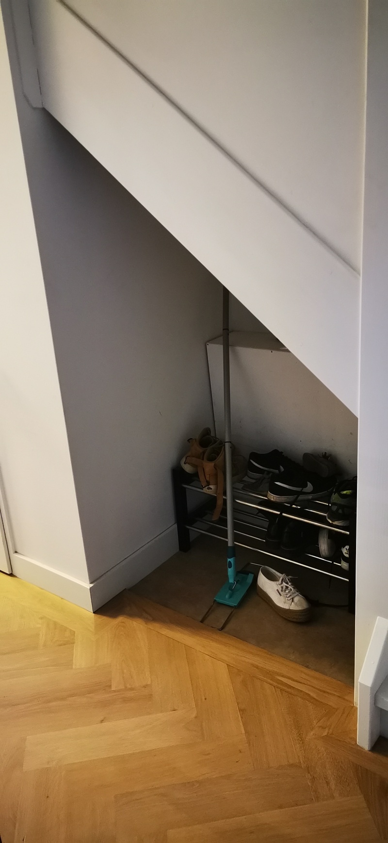

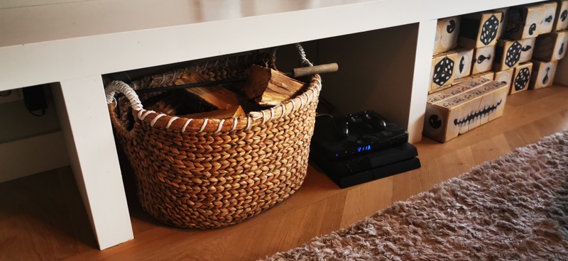

Simpele vraag van een beginnede klusser. Wil een deurtje maken voor onder de trap. Weet niet zo goed wat gangbaar materiaal is. Hout lijkt mij maar wat voor hout?
Afbeeldingslocatie: https://tweakers.net/i/eXtXcVrA4SEkT-8G1LLRAEYwk7w=/800x/filters:strip_icc():strip_exif()/f/image/CKyO3Ngh6vL7YRBxPLovtZj2.jpg?f=fotoalbum_large
Afbeeldingslocatie: https://tweakers.net/i/gpb7pQZz2SnRWW3Hf8MARCpiQZg=/800x/filters:strip_icc():strip_exif()/f/image/XIcP6Z2udfFzU9Snz0yakhb8.jpg?f=fotoalbum_large
Verder een simpel plankje zodat de tv kastjes netjes naar achteren kunnen. Nu zijn de witte wanden hol, vraag nu af of holle schroeven hier wel goed idee zijn.
Afbeeldingslocatie: https://tweakers.net/i/3ImhBwT-EIpCbnGHW_yCtRPJhMw=/800x/filters:strip_icc():strip_exif()/f/image/zydjDhC8wrb5JpCsh9iibWP2.jpg?f=fotoalbum_large
Alvast bedankt voor de tips!

Wackmack schreef op maandag 18 mei 2020 @ 21:24:
Voor dit soort doeleinde wordt vaak MDF gebruikt, is goedkoop, het verwerkt makkelijk en je kunt het goed schilderen.

Mdf is prima als deur idd, maar minder als plank. Hoekjes/zijkant is zwak. Dus als je veel stoot wordt het snel lelijk
  • vso
vso
tja...
@Wackmack ik maak me "zorgen" om de 94 cm ga je 2 deuren maken of 1 ? niet voor niks dat kast deuren vaak max 60cm zijn
MDF is relatief zwaar,
Dus ik zou eerder werken met een omlijsting van planken en een dun triplex plaatje als "vulling" (Louvre deur) of anders zeer zware scharnieren (3 a 4 zware scharnieren ofzo)
[ Voor 11% gewijzigd door vso op 18-05-2020 22:08 ]

vso schreef op maandag 18 mei 2020 @ 22:07:
Mwah, multiplex en aan de kant waar de deur opent, een wieltje onderaan ter steun en soepele draai werkt prima hoor.

1nsane schreef op maandag 18 mei 2020 @ 22:12:
10 to 15 kg .. welke schroeven ? 30mm ? nah .. nee dankje ik passeer

Dank voor de snelle reacties. Mdf lijkt mij prima. Kan ik mooi twee platen halen. Verder wilde ik al twee deuren maken. Gaat het makkelijker open en dicht. De plank wordt dan ook mdf. Plankje onder de tv zal ik achterin vast maken, dus weinig kans op stoten. Nog wel evrn kijken hoe ik de plank ga monteren.

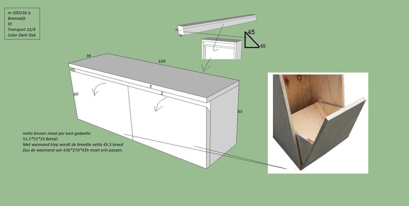

Ik heb de volgende kast op maat laten maken:
Afbeeldingslocatie: https://tweakers.net/i/a8ZsGrapQBnJu7EexGGpHfAjD8E=/800x/filters:strip_icc():strip_exif()/f/image/At0WguJvDMgQB3eUM3UgVREI.jpg?f=fotoalbum_large
Het zijn dus twee kiepdeuren waarin ik wasmanden heb geplaats. Het probleem is alleen dat de deuren vrij zwaar zijn (eikenhout), waardoor ze best hard dicht kunnen klappen. Nu ben ik dus op zoek naar een veer/demping waardoor de kiepdeur met bak geremd wordt tijdens het dichtgaan. Dus iets van een veer onder de bak zat ik zelf te denken. Alleen kan ik zulk soort veren niet echt vinden...? Wie weet op wat voor termen ik moet zoeken? Ik vind voornamelijk deurveren, maar dit zorgen er juist voor dat de deur dichtgetrokken wordt, wat in mijn situatie niet handig is.

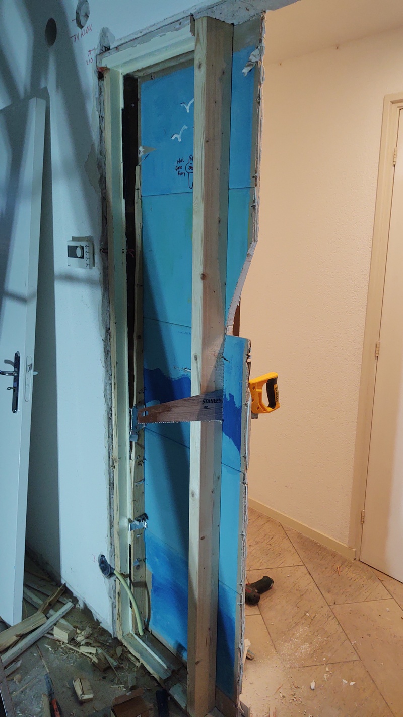

MikeyMan schreef op zondag 17 mei 2020 @ 21:00:
@_ferry_ ik heb het kozijn eruit gehaald en netjes vierkant laten afstucen. Geen balken als het niet hoeft. Overgang van materiaal is altijd risico op scheuren. Als de stukadoor toch komt, beter even een open doorgang laten.
Toch ook maar voor die optie gegaan :Y) nieuwe staander zit er al in, stukje verder opzij. Nog effe goed vastzetten aan de grond en in de muur. Gipsplaat er tegenaan en dan kan de Stucadoor de rest doen.
Kan straks een deur in van bijna een meter breed. Maar dat is het winterprojectje, samen met de gang-zijde, die ik dan zelf ga proberen af te stucen.
Velletje renovlies eroverheen als de stuc droog is en het moet goed komen ;)
  • 1nsane
  • Laatst online: 07:38
vso schreef op maandag 18 mei 2020 @ 23:07:
gasveer ?
wauw en min of meer exact mijn punt :) genoeg kracht verdeling blijkbaar
Maar daarom ook exact het mijne, een stuk multiplex van 10mm is steviger en lichter dan 15mm MDF en zolang je meerdere goed stevige scharnieren gebruikt, gaat dat prima. Zo’n wieltje aan de kant waar hij openzwaait en dan aan de kast(binnen)kant zodat je hem van buiten niet ziet is een stukje zekering voor als er minderjarig gespuis aan Gaat hangen, hoeft niet maar ik vind het altijd fijn en soort zekerheidje.
Adjust non olet, plerumque...

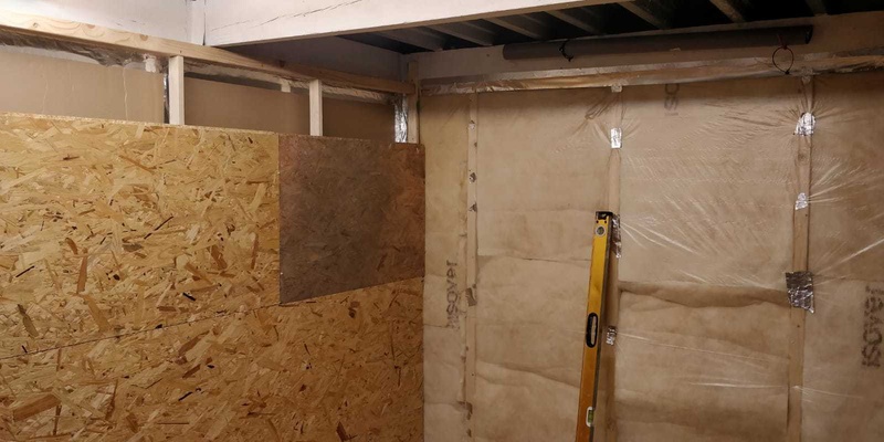

L0we schreef op maandag 18 mei 2020 @ 10:11:
Ik ben mijn zolder aan het isoleren, vraag me even af hoe ik dat het beste kan aanpakken. Aan de buitenkant van het huis (1980) is er een dunne laag isolatie aangebracht (zie foto's hieronder)
Tussen de dakbalken aan de binnenkant plaats ik steenwol, en dat wil ik afdekken met een folie. Mijn vraag is alleen welke folie het meest geschikt is. Ik vermoed dat dat klimaatfolie gaat zijn, maar lees her en der wat conflicterende verhalen.
waar het om gaat is dat je vocht weg kan uit de constructie.
Dus als de buitenkant redelijk dampdicht is (bijvoorbeeld omdat er aan de buitenkant EPS op zit) dan moet je een vochtregulerend folie aan de binnenkant hebben. Is de buitenkant dampopen, dan kun je ook een dampdicht folie gebruiken. Bij twijfel een vochtregulerend folie gebruiken. Dat kan in ieder geval nooit kwaad (en liever nu 100 euro voor folie dan houtrot in je balken).
Ik kan niet goed zien wat voor spul het is wat er nu op zit.
  • vso
vso
tja...
1nsane schreef op maandag 18 mei 2020 @ 23:24:
gaat niet alleen om draaiend gewicht, ook kantel gewicht .. (trek kracht) .. en wat @Fontainemelon bouwt heeft paar voordelen (hij heeft nog 1 a 2 ? extra scharnieren eraan toegevoegd.. wellicht extra over na gedacht ?
is het goed dunno niet mijn expertise
Ik vraag me wel af wat er gebeurt als iemand er tegenaan beukt als hij open staat .. of dit constructief nog hout..
Echter als je onder de trap bouwt, beginnend klusser, en niet op dit soort zaken let .. vraag je om ongelukken. Ik merk alleen op dat gewicht, scharnierpunt(en) schroeflengte(s) erg relevant zijn.. en terwijl jij a.b.c denkt, denk ik anders . .. we leren van elkaar toch ?
Tja vanalles
  • Fontainemelon
  • Laatst online: 23-09 11:26
Fontainemelon
Zuiderbuur
vso schreef op maandag 18 mei 2020 @ 23:41:
Er is niet bijster veel sterkteleer aan te pas gekomen, maar heb wel even gekeken wat aangeraden wordt door fabrikanten van scharnieren. Daarbij kwam ik op verschillende bronnen ongeveer hetzelfde tegen als wat in onderstaand grafiekje staat:
Afbeeldingslocatie: https://tweakers.net/i/YIKR7iajDEVsC53pV7F0mxCyHPs=/full-fit-in/4920x3264/filters:max_bytes(3145728):no_upscale():strip_icc():fill(white):strip_exif()/f/image/PLeLRSkjAHfNn2yvbXL9fpgI.jpg?f=user_large
Dit is ervan uitgaande dat je deur +- 60cm breed is. Heb zelf de plaat nooit gewogen, maar heb het aantal scharnieren zekerheidshalve maal twee gedaan. Tien stuks stonden echt al heel dicht bij elkaar, dus 9 leek me sterk zat (en op zich was ook die 8 al goed genoeg in de praktijk).
Maar wat zo'n dingen betreft: je maakt het beter te stevig dan te zwak. Scharnieren kosten niet bijster veel en één meer of minder monteren is niet zoveel extra werk. Natuurlijk moet je inderdaad wel zorgen dat alles goed verankerd zit in de muur zelf. In mijn geval wist ik dat er op die plek achter de muur een 90x90 houten balk verankerd zit, dus daaraan heb ik met vier monsterlijke schroeven de lat bevestigd waartegen de scharnieren hangen. De twee schroeven waarmee elk scharnier individueel dan nog eens bevestigd is, zijn minder fors maar ook lang genoeg om tot in die balk te tappen. Gaat dus nergens meer heen. :)
Zorg overigens dat je een 35mm scharnierfrees hebt als je aan zoiets begint. Ik heb m'n deur gemaakt net toen alle DIY winkels gesloten waren en had geen scharnierfrees (of forstner). Dus heb met een klokboor van 35mm net diep genoeg moeten boren in m'n plank om er niet doorheen te gaan, en er dan met de beitel alles uit te tikken :+ Werkte uiteindelijk ook, maar was een stuk minder handig.
  • vso
vso
tja...
Fontainemelon schreef op maandag 18 mei 2020 @ 23:58:
waar een wil is een weg, denk dat in dit geval de wil iets meer is dan een simple schop/beuk maar again niet mijn expertise ..
Wil niet zeggen dat ik het geen mooie creatieve oplossing vind :) of het afkeur ..
toch ff gokkend...
Zeker maar bedoel als je de deur "open" hebt en je rent er met volle vaart tegenaan hoop ik dat de schroeven het houden ..
2 of 3 schroeven per schanier met 20/30mm diepgang x 9 a 10 ofzo .. met het gewicht .. + de 100 tot 200kg wat er aanbotst ..
Dan werkt het gewicht + lengte niet in het voordeel misschien ?
Tja vanalles

diabolofan schreef op maandag 18 mei 2020 @ 22:36:
Bij Ikea hebben (hadden?) ze van die softclose ventieltjes (weet even geen betere benaming) die je kunt retrofitten in kasten die geen softclose scharnieren hebben. Twee aan weerszijden van iedere bak zou al wel voldoende moeten zijn om de ergste klap op te vangen.
  • paularts

[Het zijn dus twee kiepdeuren waarin ik wasmanden heb geplaats. Het probleem is alleen dat de deuren vrij zwaar zijn (eikenhout), waardoor ze best hard dicht kunnen klappen. Nu ben ik dus op zoek naar een veer/demping waardoor de kiepdeur met bak geremd wordt tijdens het dichtgaan. Dus iets van een veer onder de bak zat ik zelf te denken. Alleen kan ik zulk soort veren niet echt vinden...? Wie weet op wat voor termen ik moet zoeken? Ik vind voornamelijk deurveren, maar dit zorgen er juist voor dat de deur dichtgetrokken wordt, wat in mijn situatie niet handig is.
2 van deze per lade inboren (of met houder monteren)
Dempers
Afbeeldingslocatie: https://cdn.toolstation.nl/images/140211-NL/250/78259.jpg

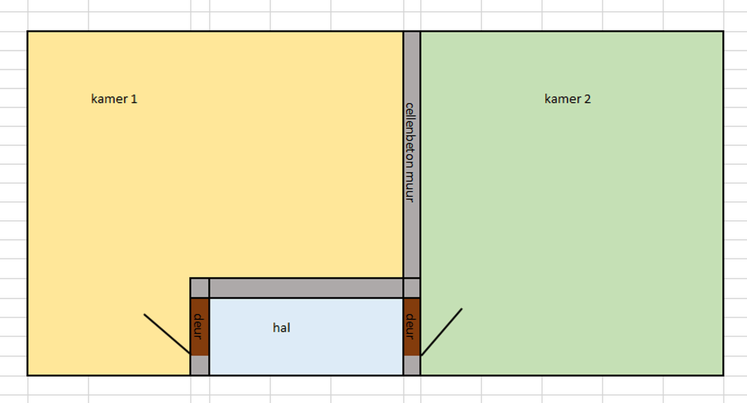

Ik ben druk bezig met mijn zolder verbouwen. Een dakkapel is geplaatst. Inmiddels heb ik alles geïsoleerd en gegipst en elektra is getrokken. Tijd om er 2 kamers van te maken. Concreet door een tussenmuur te plaatsen en een klein halletje. Mijn idee is om hier cellenbeton voor te gebruiken en vervolgens 2 metalen deurkozijnen hierin te plaatsen. Heb gelezen dat cellenbeton beter geluid dempt dan gipsblokken, vandaar de keuze. Met een houten frame en gipsplaten wil ik het sowieso niet doen. Gevoelsmatig is dit de zwakste constructie en er wordt toch gestuct.
Schaal klopt niet helemaal, maar dit is ongeveer het idee:
Afbeeldingslocatie: https://tweakers.net/i/3kqn7jnkeQO8Ctsf8uSX3tHZKnQ=/full-fit-in/4000x4000/filters:no_upscale():fill(white):strip_exif()/f/image/8GMUFkKj3IFqkWc8x0bCi97D.png?f=user_large
Nu zijn er diverse diktes van cellenbeton. Doorgaans wordt 7cm aangeraden voor niet dragende wanden en vanaf 10 cm voor dragende wanden. 7 cm zou in mijn geval dus voldoende zijn. Gezien ik ook 2 deurkozijnen wil plaatsen lijkt het me dat ik ook een latei nodig heb. Hoe hard ik ook zoek, deze heb je vanaf 10 cm breed en niet vanaf 7 cm. Het probleem waar ik dan tegen aan loop als ik voor een 10 cm muur ga, is dat de gemiddelde deurkozijnen gemaakt zijn voor muren van 7 cm breed. Metalen deurkozijnen van 10 cm zijn wel te vinden, maar niet bij de gemiddelde lokale bouwmarkt. Ze worden dus al snel heel veel extra duurder door de bijkomende verzendkosten.
Daarnaast vroeg ik me af hoe veel cm gipsblok ik tegen de muur moet zetten waar het kozijn komt? Is bijv 15 cm of minder al voldoende of moet ik hier echt 30 cm of meer voor nemen? Plaatje maakt deze vraag wellicht wat duidelijker:
Afbeeldingslocatie: https://tweakers.net/i/tm1aszAj9FUppMxjkgmIWum_Yyo=/full-fit-in/4000x4000/filters:no_upscale():fill(white):strip_exif()/f/image/IgOoiv4tr6QFXB7NJkNfFmNt.png?f=user_large
Hier mijn concrete vragen:
  1. Heb ik echt een latei nodig?
  2. Zijn er ook lateien van 7 cm? Evt zelf te maken of is dit af te raden?
  3. of is een muur van 10 cm sowieso aan te raden over een muur van 7cm?
  4. Hoe breed moet het stukje cellenbeton tegen de reeds bestaande muur zijn waar de deurkozijn aan gemonteerd wordt?
Alvast bedankt!

@Renzzie Heb je een specifieke reden dat je wilt werken met cellenbetonblokken? Afgelopen zomer zelf ook een wand gezet maar gekozen voor houtsketel (of metalstud) gevuld met isolatie en afgewerkt met fermacell (kan ook met gips). Wandje is dan klaar voor de afwerking binnen 1 dag (ca 10x2,65 meter in mijn geval). Het scheelt daarnaast een hoop gewicht. Ytong blokken 10cm wegen 74kg per m2 en dat moet allemaal naar je zolder toe!
Meeste materialen kun je allemaal laten thuis leveren door de Hornbach oid. Had zelf een rekenfoutje gemaakt en de isolatie keer twee besteld (had gerekend met binnen en buitenkant van de wand zoals bij de fermacell nodig is haha). Ik was ongeveer 300 kwijt voor de wand.
Voor de deur heb ik een metalen kozijn en binnendeur besteld van Svedex. Daar zijn al mijn deuren van in huis vanuit de bouw opgeleverd. Deze kozijnen druk je zo op de wand en klemmen zich vast. De deur en het kozijn waren ongeveer €100. Misschien iets om over na te denken.
7360wp | 17*320 OZO | 6* 320 WNW | Loria 6008 | Fujitsu AGYG09LV | Gasloos sinds 10-07-2020 | Kia EV6 84kW

@Bo0bz Gevoelsmatig is een wand van cellenbeton sterker dan een wand van gips of fermacell. Ook is de geluidsisolatie beter als ik mijn zoektocht op internet mag geloven. Daarnaast komt er sowieso een stukadoor om alles te stuccen, dus wordt daarmee sowieso strak getrokken.
Ik snap het slepen, maar wat extra handen zijn zo geregeld gelukkig :)
Dank voor de tip van Svedex kozijnen, ga ik even naar kijken.

Als je qua gips zorgen maakt om geluid, zou je kunnen kiezen om beide kanten op aparte studs te plaatsen, en daartussen natuurlijk (zware) isolatie. Tussen mij en de trap van de bovenburen zit ook een gipswand. Aan beide kanten 2 lagen gipsplaat, op gescheiden studs AFAIK, en wat er aan geluid doorheen komt is echt nihil. Ik hoor hun stemmen eerder vaag doorklinken via de galmende ruimtes zoals badkamer en toilet, welke zijn opgetrokken uit gipsblok, dan via de gipswand langs de trap.
  • Renzzie
  • Laatst online: 18:16
Het gaat me voornamelijk om de stevigheid. Het wordt een kinderkamer. Er gaat dus geheid lomp gedaan worden in dat hok in de komende 18+ jaar. Hoe je het wendt of keert, een gipsplaat blijft een gipsplaat en dus relatief zwak.
  • Pizza_Boom
  • Laatst online: 19-11 00:08
Daarom plaats je een gipsplaat als wanddeel ook altijd op balken met een 9/12mm OSB plaat tussen de balken en de gipsplaat. Die kan lompigheid wel hebben.
EDIT: Ik ben bezig met voorzetwanden, gaat ook op balken en dan op OSB en dan pas gips.
[ Voor 39% gewijzigd door Pizza_Boom op 19-05-2020 10:02 ]

Renzzie schreef op dinsdag 19 mei 2020 @ 09:56:
Persoonlijke voorkeur natuurlijk maar gips+osb of fermacell kan echt heel erg veel aan. Kon zo snel niet een ander filmpje vinden over fermacell behalve deze franse klusser die een testje doet: YouTube: live off - test resistance charge fermacell
  • Renzzie
Ik zal het overwegen mannen. Desondanks zoek ik nog steeds antwoord op mijn vragen mocht ik toch voor cellenbeton gaan ;) :P
Ik heb op 2 locaties in huis cellenbetonblokken over een kozijn gelijmd zonder latei en dat gaat prima.
Ik snap je keuze voor cellenbeton wel. Gipsplaat is voor kantoren ;)

paularts schreef op dinsdag 19 mei 2020 @ 08:21:
Dempers
Het betreft klapdeuren, dus deze kan je dan toch niet makkelijk gebruiken? En dit dempt alleen het echte dichtklappen aan het eind, maar is geen geleiding voor wanneer hij aan het dichtgaan is?
  • diabolofan
Gasveer lijkt te zijn wat ik zoek. Alleen moet daar een ingewikkelde berekening op los gelaten worden om te bepalen welke je moet hebben zo te zien https://www.gasveerwinkel.nl/gasveer-berekenen/..
Sowieso lijkt het daar wel of die gasveren gebruikt worden om iets omhoog gedrukt te houden (bovenkastje in bijv een caravan), terwijl ik eigenlijk valdemping nodig heb? Of is dat de animatie aan de rechterkant?

Verwijderd schreef op dinsdag 19 mei 2020 @ 10:13:
Ook andersom? Ik wil dus eerst de muur plaatsen en daarna de metalen kozijnen klemmen.

diabolofan schreef op dinsdag 19 mei 2020 @ 10:17:
Had ik niet uit de vraag gelezen dat dat de bedoeling was :*)
Gas veer kan maar is gekoppeld aan gewicht, (bv kofferbak..)
deur dranger?, kun je meestal nog wat aan instellen ook

Renzzie schreef op dinsdag 19 mei 2020 @ 10:29:
Jup. Tijdelijk een houten balk op hoogte gesteld tussen de twee wanden naast het kozijn en daar 2 blokken van 600 op gezet. Het blok dat in de wand zat naast de bovenhoek van het kozijn had ik voorzien van een uitsparing zodat er een 2 hele blokken boven het kozijn passen en dat de hoeken op de wand staan en niet op het kozijn. Je "lagenmaat" klopt dan niet maar maar in mijn geval was het toch nog een klein stukje naar plafond wat ik aanheelde met restanten
Hier in huis zijn alle binnenwandjes van 7cm cellenbeton blokken gemaakt. En de kozijnen zitten daar omheen geklemd, zonder latij. Zijn btw handige kozijnen waarvan je de buitenkant kunt optillen wanneer je een vloer gaat leggen, laat je daarna het kozijn er weer op zakken waardoor je vrijwel niets hoeft te zagen, die zou ik zeker aanraden.
Ik vraag me wel af of een stapeltje wat maar 15 cm breed is genoeg stevigheid gaat geven om je kozijn goed op zijn plaats te houden wanneer er eens iemand met de deur smijt. Maar wellicht dat je het kozijn in ieder geval aan die kant ook nog aan de vloer en/of het plafond kunt vastmaken, dat scheelt al een hoop. Waar komen die stukje tegenaan te staan? Als in: wat bevind er zich aan de onderkant van jouw tekening?

diabolofan schreef op dinsdag 19 mei 2020 @ 10:18:
Je wil vertraging in het dichtdoen / opendoen.. achterklep v.d auto bv misschien heb je een combinatie nodig. van push to close meuk + gasveer ..
ik schoot een mogelijke oplossing naar je toe ;)

Verwijderd schreef op dinsdag 19 mei 2020 @ 10:37:
Top! Lijkt me dan een prima alternatief om geen latei te gaan gebruiken. Het zal bij mij ook nog maar een klein stukje tot het plafond zijn. Uiteraard afhankelijk van welke hoogte deuren/kozijnen ik koop.
jsiegmund schreef op dinsdag 19 mei 2020 @ 10:38:
Handige tip van het optillen/zakken. Zeker iets om in de gaten te houden.
De zijmuur is van gestort beton. Rete hard en haast niet door te komen zonder een klopboor (vandaar ook het halletje). De vloer is ook van beton.
Middenin het halletje is de oude deur + kozijn. Deze haal ik uiteraard weg.
Wellicht datgene wat aan de huidige muur komt niet met cellenbeton doen, maar met een dikke en brede balk van 7 cm bij ~10 cm die ik tegen de muur schroef?
Edit: zoiets? https://www.hornbach.nl/s...0-mm/5185958/artikel.html

  • phYzar
Vergelijkbare situatie hier ook zo opgelost: (ja, ik heb lekkage gehad, wie maakt er nou dakbeschot van spaanplaat :N )
Afbeeldingslocatie: https://tweakers.net/i/-k7lug2emP9GjYzlvRdHOTIS36A=/800x/filters:strip_icc():strip_exif()/f/image/g2KRO0wiRLGREqjoojRI1Afy.jpg?f=fotoalbum_large
  • barry86
  • Laatst online: 12:40
phYzar schreef op dinsdag 19 mei 2020 @ 11:16:
Valt de lekkage eerder op ;) :+
Zit hier iets tussen wellicht?
Zo te zien iets van Opstalan PU30 platen.
In dit topic worden allerlei manieren besproken om te isoleren: (Woon)Zolder dak Isoleren, beste methodiek?

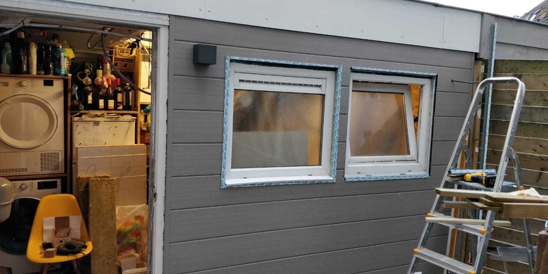

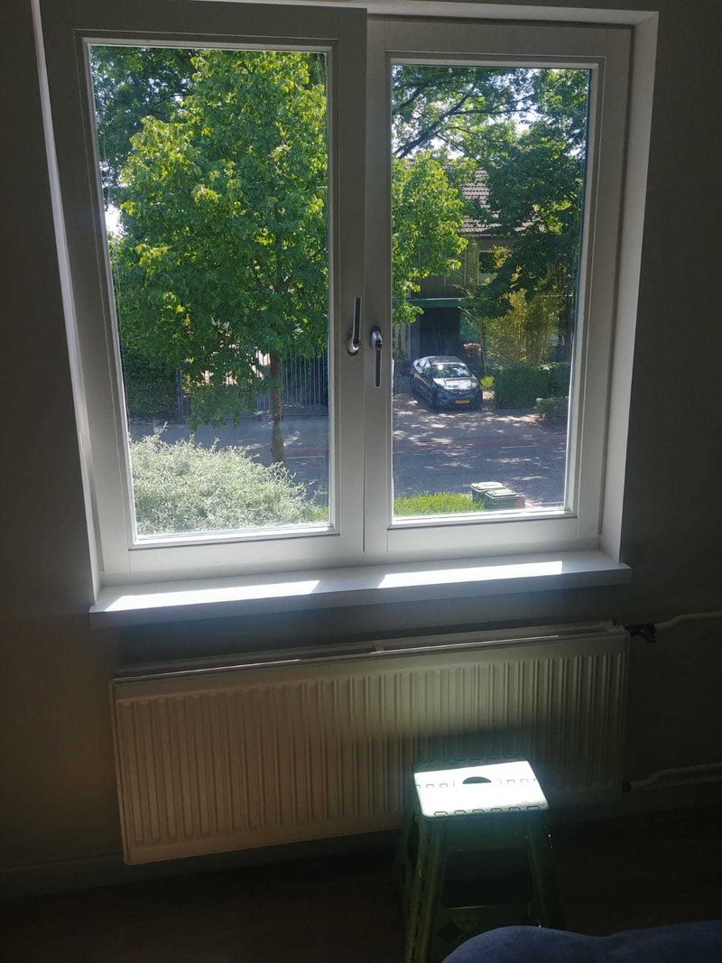

Zo! toen we twee weken geleden nieuwe kozijnen kregen waren er vensterbanken gesneuveld.
Nu met een MDF vensterbank overzet verbeterd, volgende week samen met de kozijne meeschilderen :)
Afbeeldingslocatie: https://tweakers.net/i/q_mZPwf0tkT5i2oH5eHMXwYqLTI=/800x/filters:strip_icc():strip_exif()/f/image/xi5YrJ6PKD9qjx4fu1VPcmR8.jpg?f=fotoalbum_large
Afbeeldingslocatie: https://tweakers.net/i/4mt_fTZiyf4epwjDlbp673rkaDI=/800x/filters:strip_icc():strip_exif()/f/image/i0FP1QuDKnAYQWVyCXUElmIr.jpg?f=fotoalbum_large

Vraag: wij zijn misschien voornemens een huis te kopen echter zitten in de woonkamer bijzonder veel inbouwspotjes in het betonnen plafond. Hoe moeilijk zou het zijn er een aantal te verwijderen en de gaten dicht te maken. Met welke kosten zou ik dan globaal te maken hebben incl een nette afwerking?
Heeft hier iemand ervaring mee? Ik kan online er niet veel over vinden.

Milo85 schreef op dinsdag 19 mei 2020 @ 16:44:
tja .. er zijn wat wegen naar Rome
als je DIY doet houd je de kosten laag, ik zou bv het plafond afsteken en dichtsmeren eventueel opvullen met laagjes beton .. als ze dieper zijn dan 5cm ..
Daarna als 99% afgevuld hebt fix en finish erover heen smeren (2x) en glad schuren tussendoor. voordat je het plafond opnieuw rolt / laat spuiten ofzo ..
Goedkoper en sneller is een verlaagd plafond aanbrengen.
en werkspot voor de mensen die het voor je doen.
Kosten zijn A x B x C x D + tijd, of 10.000 euro als je een villa hebt of 500,- als je 30m2 woonkamer .. en als je plafond 3 tot 4 meter hoog zit moet je nog een stelling hebben .. dus kies maar
Tja vanalles

@vso Bedankt, geeft me een aardig beeld van de werkzaamheden :) En hierbij gaat het om een ruimte van +/- 44 m2 incl keuken met een plafondhoogte van 2,50 m. En ze hebben in de woonkamer alleen al 28 spotjes en 6 wandlampen (keuken dus nog niet meegeteld). Dat vind ik wel een beetje te veel van het goede....

Milo85 schreef op dinsdag 19 mei 2020 @ 17:03:
tja 28 is veel, Goedkoopste / makkelijkste is verlaagd plafond maar pfff

Ik zou toch proberen om een paar spotjes te verwijderen en de gaten op te (laten) vullen, anders is je plafond weer iets lager O-) maar dat is persoonlijk. Wat ben je verder van plan om te doen in de woonkamer? Was je sowieso iets van plan qua schilderen/stucen?

@Sluw Op één wand zit sier stucwerk dus die wou ik sowieso glad stucen. En een schilderbeurt is ook wel nodig.

Milo85 schreef op dinsdag 19 mei 2020 @ 17:32:
Dan zou je een stucadoor kunnen vragen of deze de gaten strak dicht wil stucen of desnoods het hele plafond heel dun. In mijn huis is ook een deel aan een bestaande gladde muur gestuct en je ziet er niets van, geen overgang. Dat was op een plek waar een deur uit de gevel was gebroken.
Edit: dan zelf even de gaten eenvoudig vullen met een stukje gipsplaat, natuurlijk wel zo dat er ruimte voor 't stucwerk over blijft, niet uitstekend.

  • _Brake_
  • Laatst online: 19-11 09:23
In de stal hebben we een rechte, houten trap naar de zolder. Deze wordt vervangen door een trap met een kwart draai boven, zodat je niet meer onder het schuine dak uitkomt, maar daar van af omhoog loopt.
In de aangrenzende garage wilde ik een aluminium ‘vlizotrap’ plaatsen, om zo de zolder boven de garage ook eenvoudig vanuit de garage te kunnen benaderen (ipv via de stal). Die alu trap gaat een paar honderd euro kosten. Ineens kwam ik onderstaand filmpje tegen:
YouTube: Retracting loft staircase
Deze constructie is eigenlijk voor mij ook ideaal, want ik hoef de alu trap niet te kopen en kan de trap uit de stal opnieuw gebruiken.
Het probleem is echter dat ik het gebruikte scharnier met de gasveren nergens kant en klaar (of als pakket) kan vinden. Kan iemand me hier op weg helpen?
weet je zeker dat ze allemaal in het betonnen plafond liggen? Dan moeten alle stroompunten tijdens de bouw al zijn aangebracht... Ik zou eerder verwachten dat ze er een paar gipsplaten onder hebben gezet en daar al die spotjes in hebben gezet. Dat zou ik wel even checken eerst.

LinuxMan schreef op dinsdag 19 mei 2020 @ 22:53:
Eens, ook omdat later aangegeven wordt dat de plafond hoogte slechts 2.50 is, Dan is de kans op een plafond zeker aanwezig.

@Jelte,89 @LinuxMan @_Arthur thnx voor de tips! Het is een goede dampremmende folie geworden.
Een zak beton een lange balk en een plankje is alles wat nodig is om het gat weer dicht te maken (makkelijker is om het gat vanaf boven dicht te storten).
Echter de 'nette afwerking' is afhankelijk van het plafond wat je nu hebt: gestuck? spack?
Dat laatste is makkelijker, maar je zal het altijd blijven zien tenzij je je hele plafond naderhand laat stucken.

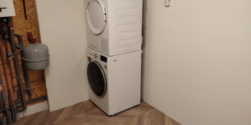

Afgelopen oktober heb de schuur in mijn achtertuin eens aangepakt. We wonen heel klein en ik wilde een aparte ruimte maken voor mezelf. Niet zo zeer een mancave maar wel werkruimte. Geen rommelschuur meer maar een echte ruimte die extra oppervlakte geeft bij het toch al kleine huis en ons ook meer ademruimte geeft op die manier.
Ik vind het aardig gelukt.
Het begon met de deur aan de rechterkant, een binnendeur die verrot was en flink smoezelig was. De CV ketel van het huis hangt ook in de schuur. De binnenkant had een scheve vloer gemaakt van zijwaardse bakstenen, drie muren waren enkel baksteens en de voorkant was een houten wand die los geraakt was van de bakstenen fundering. Die muur was verder flink verrot de geperste houten panelen waren stuk en rot en de binnenkant was letterlijk rommel schuur. Er waren al aansluitingen voor de wasmachine en droger en lag een enkele electra groep.
Afbeeldingslocatie: https://tweakers.net/i/9lCNL-X8Vv9j7big3KMdM3DS9RM=/800x/filters:strip_icc():strip_exif()/f/image/p60AxoVAzMKW1navMGvnBO7I.jpg?f=fotoalbum_large
Eerst de CV ketel nog verplaatst want waar die eerst hing moest de deur komen en de muur gesloopt. De leidingen gingen door de grond het hoekje om. En daar hangt de ketel nu weer. Op het enige stukje ongeïsoleerde stukje muur in de ruimte ( |:( Dom had ik achteraf even anders moeten doen)
Afbeeldingslocatie: https://tweakers.net/i/9rYRw7ccO2EWzi-PdjCz0b6cbwY=/800x/filters:strip_icc():strip_exif()/f/image/j9rC26DKNH0fLnfJTPVRp3IQ.jpg?f=fotoalbum_large

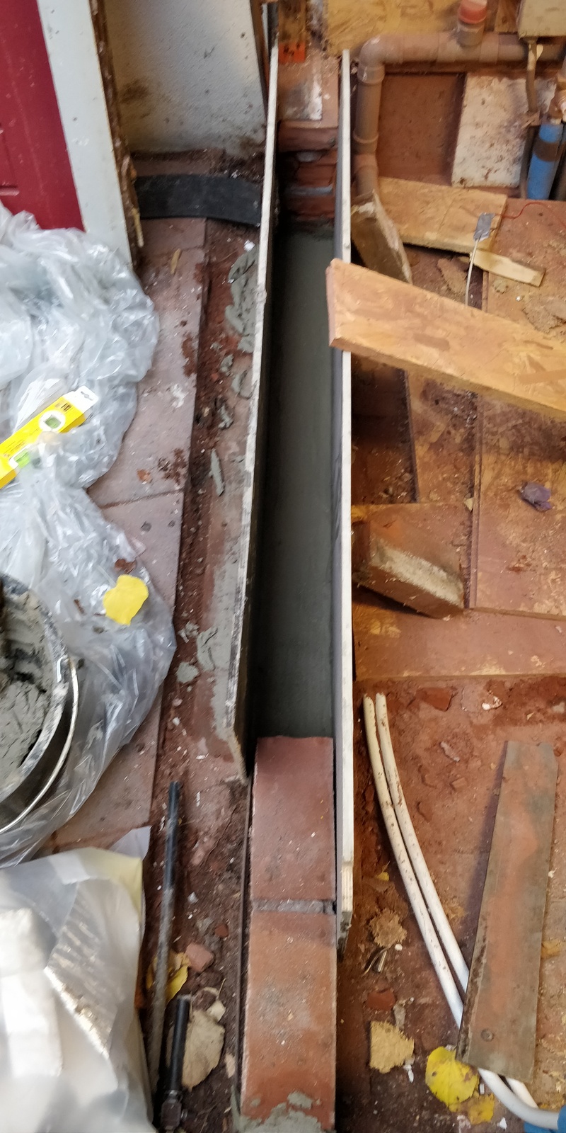

Daarna een stukje muur gesloopt en daarin een nieuwe dorpel gestort voor de deur.
Afbeeldingslocatie: https://tweakers.net/i/O1kaN0PRag4nAVLRxnVJML5spLM=/800x/filters:strip_icc():strip_exif()/f/image/WCvZI8ClE5p91uPSCVftNSAh.jpg?f=fotoalbum_large
Waarna de bakstenen weer opgemetseld werden, een houten frame erop gezet werd en de ramen en deur gezet werd door mezelf. Ik heb een deurkozijn met deur en dubbelglas via marktplaats gekocht en twee PVC ramen waarvan een draaikiep en de ander met ventilatie, mocht ik gratis ergens afhalen. Binnen in is het een beetje een ratjetoe van isolatie. De nieuwe muur heeft 10cm Rockwool, de muur grenzend aan de buren heeft 2x 6cm glaswol dat ik nog had liggen (die muur heeft erachter ook een spou zitten) en de andere muren en de vloer hebben 4cm dik PIR. Dan zit er in het dak zelf nog 5cm piepschuim isolatie dat er al zat. Alles is voorzien van de juiste folie binnen en buiten en de naden zijn afgeplakt. Bij de ramen en deuren en bij de aansluitingen op de baksteen zit een flinke hoeveelheid PUR die later natuurlijk weggesneden is.
Afbeeldingslocatie: https://tweakers.net/i/vnAPVn1bdgV2lGP-yEuN2WSbSF8=/800x/filters:strip_icc():strip_exif()/f/image/sPTSl96pES9AnnFzaWX4OLlL.jpg?f=fotoalbum_large
Afbeeldingslocatie: https://tweakers.net/i/huTHBbDmSRimi8dr-o6gJdLJfPw=/800x/filters:strip_icc():strip_exif()/f/image/yHwAVGHRhcn8NVWvEsSTKOTg.jpg?f=fotoalbum_large
Ik wou de vloer ook isoleren en daarna van een zwevende houten vloer te voorzien. De achterwanden wilde ik al met pir platen geisoleren en ik wilde dat bij de vloer ook doen, helaas was de vloer te oneffen dus dat lukte niet. Ik kreeg hem niet goed waterpas.
Afbeeldingslocatie: https://tweakers.net/i/3WN5DVoeLOhFW5vz6mcfypj4d0M=/800x/filters:strip_icc():strip_exif()/f/image/C7hbiZaEWMjp97if38TZlxZn.jpg?f=fotoalbum_large
Na dit mislukte idee heb ik met fermacellkorrels de vloer effen gemaakt bovenop de pir platen, waarna alsnog de houten vloer erop kwam. In de hoeken is dit steeds vast gemaakt. Nu heb ik een mooie effen vloer die ook dubbel geïsoleerd is. Afbeeldingslocatie: https://tweakers.net/i/8j6TdEXuN6DuIaCuvBUbow2_DVs=/800x/filters:strip_icc():strip_exif()/f/image/tudC4Oe834GB2LraRgIugFIZ.jpg?f=fotoalbum_large
Binnen is alles afwerkt met gipsplaten, de naden zijn gedicht en alles is geschilderd. Ik heb er een Novilon vloer in gelegd en alles is afgewerkt met plinten. Inmiddels had ik ook al een extra groep getrokken omdat er tot dan toe maar een groep was (die dan de wasmachine, droger, koelkast, CV en airco erop had hangen). Ook had ik bekabeling getrokken naar buiten voor de buitenverlichting.
Afbeeldingslocatie: https://tweakers.net/i/8UcAam_Cp7Oo6AlOJUNqavtZ2h8=/800x/filters:strip_icc():strip_exif()/f/image/VR4o889AMNTZMqpzLVQoc8XY.jpg?f=fotoalbum_large
De kast die ik al eerder postte staat op de plek van de wasmachine en droger in de foto hierboven. De foto is vanuit dezelfde hoek.
Afbeeldingslocatie: https://tweakers.net/i/LQou84nWRWNEmqYnYZmLFkT7FRc=/800x/filters:strip_icc():strip_exif()/f/image/ClPfky4bEBUmZ9pwNfzrv7tK.jpg?f=fotoalbum_large
Afbeeldingslocatie: https://tweakers.net/i/k4uwtNqYMe4wAJS8IImEsgP96HY=/800x/filters:strip_icc():strip_exif()/f/image/AUxsJFCJwFDUwAmLnXhFS3ak.jpg?f=fotoalbum_large
De buitenkant is afgewerkt met Keralit, waarbij ik bij een hoekje letterlijk 40cm mis van een afdekprofiel, die komt nu nog. Er is een doorvoer met mantelbuis voor de tuinslang vanuit binnen. De marktplaats deur die rood was is inmiddels keurig wit en binnen zijn alle schilderwerkzaamheden ook gedaan. Inmiddels hangt ook de verlichting buiten. Waar de ladder hierboven staat is inmiddels ook wat groen heen verplaatst en rondom de voet van de muur liggen nu kiezels. Onderin is alles met daklood afgewerkt uiteraard.
In de welven van het plafond heb ik nog ledstrips in een profiel gemaakt en buiten nog verlichting opgehangen. In een hoek staat nu mijn bureau. De ruimte wordt verwarmd middels een dubbele radiator en in de nabije toekomst wil ik er nog een kleine airco in gaan plaatsen omdat thuiswerken toch wel vaker voor gaat komen en dan wil ik graag een lekkere plek hebben om dat te doen.
De tijdsspanne voor dit hele project (ex dan de inrichting en bouw daarvan) was een kleine maand vanaf start tot einde in mijn eentje. Alleen de CV ketel heb ik laten verplaatsen en de buurvrouw heeft de laatste laag muurverf geschilderd. Voor de rest was het een solo project waarvan ik weer veel geleerd heb. We hebben nu echt een ruimte erbij en dat is erg fijn.
