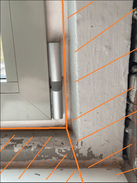

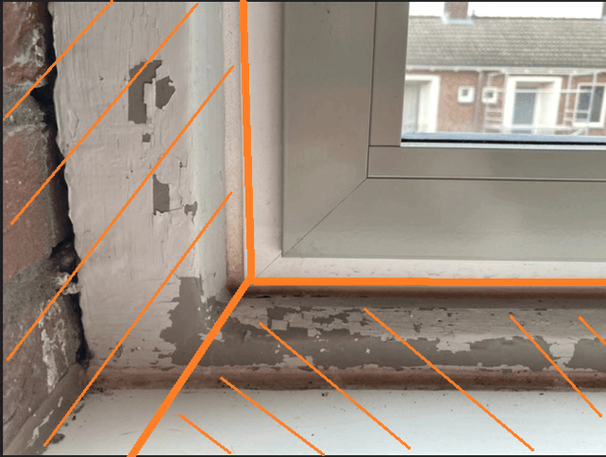

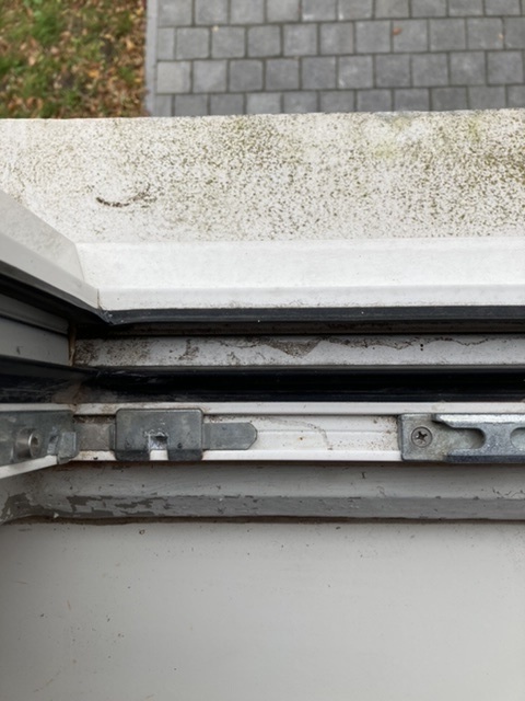

Ik ben heel benieuwd naar de kozijn opbouw (dus als het raam open is, wat je dan van het kozijn ziet); nog niet eerder van betonnenkozijnen gehoord (voor alles de eerste keer natuurlijk).
Maar alternatief is, de zichtzijden aan de binnenzijde opvullen met isolatiemateriaal en afwerken:
Kan zijn dat ik het helemaal verkeerd verwoord, vandaar wat extra foto's:
Hoekje van het raam (raam dicht)
Afbeeldingslocatie: https://tweakers.net/i/8Prx4wZKVIDolprCXhvKlLrwcQ8=/full-fit-in/4920x3264/filters:max_bytes(3145728):no_upscale():strip_icc():fill(white):strip_exif()/f/image/G8JkgOX18jJqfvPSJXlOBTZm.jpg?f=user_large
Hoekje van het raam (raam open)
Afbeeldingslocatie: https://tweakers.net/i/IZ_IU8nrzBkcRo9fG5ECIfHa-0k=/full-fit-in/4920x3264/filters:max_bytes(3145728):no_upscale():strip_icc():fill(white):strip_exif()/f/image/bnTbzpYqbw3eNwe8j3raqdPk.jpg?f=user_large
Raam open van boven gezien
Afbeeldingslocatie: https://tweakers.net/i/TA3rJmYEya2tfTXIU4hsZn9Twxw=/full-fit-in/4920x3264/filters:max_bytes(3145728):no_upscale():strip_icc():fill(white):strip_exif()/f/image/19Y1P78sBeLBzlZjlYNv99aE.jpg?f=user_large
Ruimte tussen kozijn en schanier:
Afbeeldingslocatie: https://tweakers.net/i/rTdHLV6Tp3h-2Ika_hsq_n1rIVQ=/full-fit-in/4920x3264/filters:max_bytes(3145728):no_upscale():strip_icc():fill(white):strip_exif()/f/image/NbH0u5C7OHyO3so6e7CFQoOh.jpg?f=user_large
Vooral dat laatste zorgt ervoor dat ik niet gewoon een houtenplaat er tegen kan zetten en kan afwerken. Wil namelijk wel het gehele betonnen kozijn wegwerken achter isolatie, maar moet nog wel zorgen dat mijn raam blijft functioneren. En kan ik gewoon het hout koud tegen het beton aanzetten of moet daar nog iets van isolatie tussen?

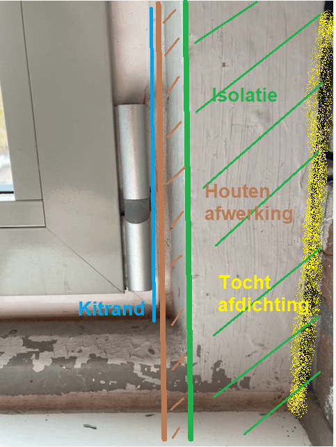

Eppo © schreef op donderdag 29 oktober 2020 @ 13:34:
Foto's zeggen vaak heel veel meer dan woorden. Dus zeker verduidelijkt. En een betonnen-kozijn; huis zal een bouwjaar van (ver?) voor 1950 hebben?
De grootste uitdaging is de rechter kant. Want achter je scharnier heb je niet heel veel ruimte. Die maat zal aan die kant de dikte van je afwerking bepalen. Ik denk dat op dat stukje geen ideale oplossing te maken zal zijn.
Mijn plan zou zijn:
- kieren tussen betonnenkozijn en bakstenenmuur dichten. Kan met een compriband of PUR.
- Isolatieplaat van hard materiaal, bijvoorbeeld PIR, resol e.d.
- Houten afwerking (bv watervast multiplex)
- Naden afkitten
Afbeeldingslocatie: https://tweakers.net/i/-D16vHDHJjocfJq2wtxUTJR44Bs=/full-fit-in/4000x4000/filters:no_upscale():fill(white):strip_exif()/f/image/dpBzYCBkiBRzrq0cLKzWzHcE.png?f=user_large
Afbeeldingslocatie: https://tweakers.net/i/nDflAsIAfGO9ncO5mUwGWFAvfM4=/full-fit-in/4000x4000/filters:no_upscale():fill(white):strip_exif()/f/image/sQtvyOzIYm5w2bKpiPR7aBwI.png?f=user_large
Afbeeldingslocatie: https://tweakers.net/i/DdHOwgkrSxfowUEPGtprjSVSx2c=/full-fit-in/4000x4000/filters:no_upscale():fill(white):strip_exif()/f/image/ld7rXHcbLx5nfpDhraGtNIRY.png?f=user_large

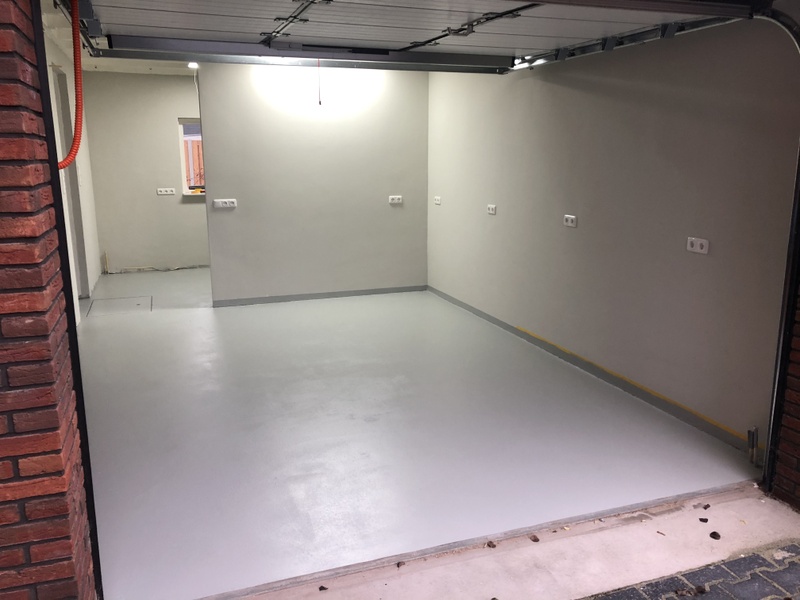

Deze week de vloer van de garage eindelijk in de coating gezet. Twee lagen epoxy coating aangebracht op de cement dekvloer.
Was even flink aanpoten door de beperkte verwerkingstijd, maar blij met het eindresultaat.
Afbeeldingslocatie: https://tweakers.net/i/ufjs-Utzx5PiLgoAjVE2mJD2cfM=/800x/filters:strip_icc():strip_exif()/f/image/CbUX83SdVvQVFTJjWNyZ2Ym5.jpg?f=fotoalbum_large
Nu aan de slag met de werkbank en alle gereedschap van zolder verhuizen naar de garage...

Den_S85 schreef op donderdag 29 oktober 2020 @ 20:48:
Genoeg stopcontacten in ieder geval hahaha
Zier er goed uit!
Welke heb je gebruikt?
Was het een coating die je moest gieten, of uitrollen?
De rand bij de garagedeur ziet er strak uit, was dat lastig?

fmb schreef op donderdag 29 oktober 2020 @ 21:02:
Zier er goed uit!
Ik heb deze coating gebruikt van Trimetal
https://www.trimetal.nl/a...ngs/stelfloor-epoxy-hydro
Dit kun je met een roller aanbrengen. Roller kun je na 1x gebruiken weggooien door die epoxy rommel.
Rand bij de garagedeur heb ik gewoon met action afplaktape afgeplakt en direct na aanbrengen weer verwijderd.
Uiteindelijk is dit net zo simpel als een wandje sauzen, het is alleen veel zwaarder voor je rug omdat je druk naar de vloer moet uitoefenen en niet even een stapje vooruit kunt doen. Dat maakt dat het best een schijtklus is, maar ingewikkeld is het niet.
Domme vraag.. maar om die vloer dus zo strak te krijgen heb je eerst een cement dekvloer gedaan en vervolgens twee keer met dat epoxy spul er overheen?
De reden dat ik dit vraag is om dat ik zelf wel de wens heb om dit in mijn schuurtje thuis te doen. Daar ligt nu al een cement vloertje in maar die zit vol putten en stoft als een malle. Ik vind die vloer zoals jij dat hebt gedaan erg tof en zou zelf ook wel zoiets willen.
Ik denk dat ik met egaline eerst mijn huidige cement vloer glad moet krijgen en dan daarna zoiets als epoxy er overheen?
*sowieso
  • Den_S85
  • Laatst online: 21:55
DonJunior schreef op donderdag 29 oktober 2020 @ 21:20:
In mijn geval is de garage dit jaar aangebouwd aan mijn nieuwbouw woning, dus de cement dekvloer ligt er nu dik een half jaar in. Het is wel vrij belangrijk dat je een mooie strakke ondervloer hebt. Op een oude, verweerde ondervloer kan het ook wel, maar die krijg je niet strak met dit spul.
Als je het dus superstrak en makkelijk veegbaar wilt maken zou je eerst egaline kunnen aanbrengen en dan twee lagen coating inderdaad. Dan heb je wel echt een superstrakke vloer!

Den_S85 schreef op donderdag 29 oktober 2020 @ 21:33:
Ook wel over egaline nagedacht maar dan vraag ik me weer af hoe ik voorkom dat de egaline door de garagedeur naar buiten loop. Zal wel met een plakstrip moeten en dan precies tot die hoogte “gieten”

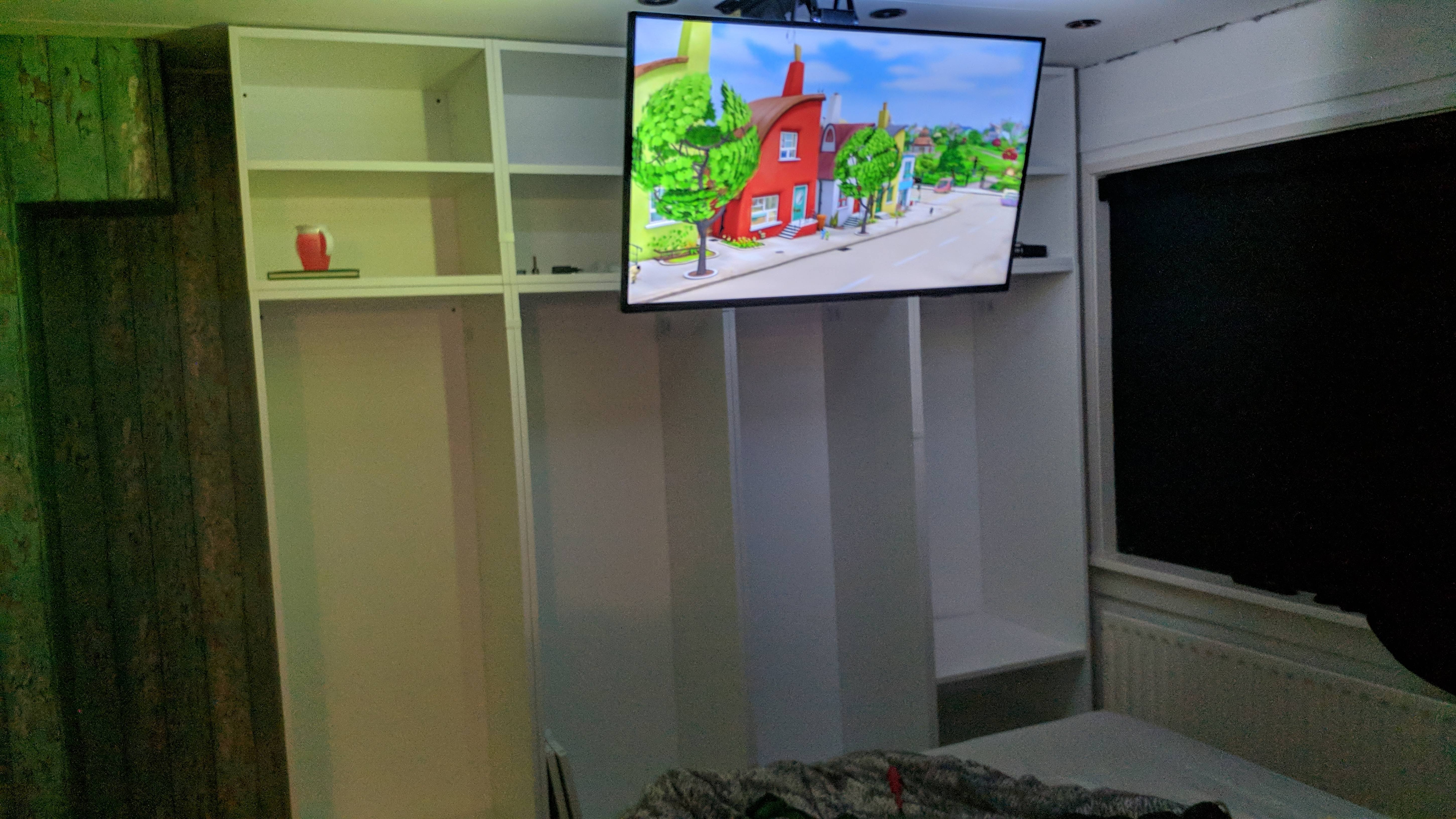

Slaapkamerproject, volgende issue. Voor de kasten op de achtergrond (IKEA platsa) hadden we bedacht om nog schuifdeuren bij dezelfde zweed te halen. Dat we de kasten gingen halen was er net een wisseling van lijn, aldus een medewerker. Nu weer heen geweest, en navraag leerde dat er helemaal geen schuifdeuren meer voor deze kasten komen 8)7
Maar goed, we moeten dus zelf wat bedenken. Ik ben dus op zoek naar een schuifdeursysteem voor aan het plafond zonder rail op de grond welke zo min mogelijk diepte wegneemt. Tussen het bed en de kast zit nu een cm of 60, dus de grove zwarte railsystemen komen niet in aanmerking, deze zijn altijd vrij diep. Wie heeft er een tip?
Edit: Het moeten 4 deuren worden, over de hele breedte, dus ook naast de kast, van 341 cm. Dat zal neerkomen op 4 deuren van 95 cm?

Den_S85 schreef op donderdag 29 oktober 2020 @ 21:11:
kan wel, google maar eens op spijkerschoenen
  • rbaidjoe
  • Registratie: Juli 2016
  • Laatst online: 10-02 11:07
fmb schreef op donderdag 29 oktober 2020 @ 22:29:
een latje tussen de kozijnen klemmen.
  • rbaidjoe
@robkrekel Is het een idee om zo'n zwarte industriele rail nog industrieler te maken door hem 'inside out' te monteren? Dan is de techniek naar je toe, en kan je de schuifdeur strak tegen de kast aan laten lopen.
edit: ik denk dat je voor een vouwdeursysteem moet gaan, dan heb je geen geleiding over de vloer nodig bij een breedte van 4 deuren. Ipv 2 deuren voor elkaar langs te laten schuiven, vouwen 2 deuren nu in elkaar.
Wanneer ze langs elkaar schuiven heb je denk ik wel vloergeleiding nodig om te voorkomen dat de deuren tegen elkaar gaan krassen.
voorbeeld: https://www.rob.be/nl/deurbeslag/product/159-fold
Dit werkt in jouw geval wel alleen als de deurbreedte de 60cm niet overstijgt. Nu ik er wat meer over nadenk, met zo'n fold systeem ben je wel je beoogde voordeel van schuifdeuren kwijt, nl. de vrije doorloop terwijl je de kast open hebt.. 8)7
[ Voor 65% gewijzigd door rbaidjoe op 30-10-2020 07:51 ]
  • robkrekel
  • Laatst online: 09-10 14:56
rbaidjoe schreef op vrijdag 30 oktober 2020 @ 07:34:
Ja, dat zou een optie kunnen zijn. Moet ik even gaan bekijken.
rbaidjoe schreef op vrijdag 30 oktober 2020 @ 07:34:edit: ik denk dat je voor een vouwdeursysteem moet gaan, dan heb je geen geleiding over de vloer nodig bij een breedte van 4 deuren. Ipv 2 deuren voor elkaar langs te laten schuiven, vouwen 2 deuren nu in elkaar.
Haha, dat dus.
Edit: eerste bericht iets aangepast mbt info.

  • DasNieNix
  • Registratie: Juni 2020
  • Laatst online: 21:28
robkrekel schreef op vrijdag 30 oktober 2020 @ 06:28:
Railsystemen aan het plafond zijn gewoon te koop maar je moet aan de onderkant toch ook een geleiding hebben om te voorkomen dat de deuren tegen elkaar lopen.
Zoek bij de Hornbach op schuifdeurrail en je komt verschillende systemen tegen afhankelijk van o.a. gewicht van de deuren.
Weet je ook hoe het originele railsysteem werkte wat niet meer te krijgen is?
  • gumtree
  • Laatst online: 19:10
@robkrekel in Duitsland is het schuifdeursysteem nog wel beschikbaar. Daarmee kun je dan misschien met een eigen gemaakte deur verder.
https://www.ikea.com/de/d...nbeschlag-weiss-80395583/
Schuifdeuren zijn in meerdere kleuren ook nog beschikbaar.
https://www.ikea.com/de/de/cat/platsa-schiebetueren-41685/
[ Voor 23% gewijzigd door gumtree op 30-10-2020 08:22 ]
  • robkrekel
@DasNieNix Nee, bij het eerste bezoek alleen even snel gekeken bij het showmodel en nagevraagd wat er (toen) mogelijk was.
@gumtree De dichtstbijzijnde Ikea in DL is ruim 300 km rijden voor me
7x 410 pw 15° op zuid met enphase IQ8M -- Marstek A 4.2 kWh wellicht pv er aan op O en W -- 2x MHI SRK20ZS-WF -- Zonneplan -- Homey -- Houtkachel tbv hoofdverwarming

  • gumtree
robkrekel schreef op vrijdag 30 oktober 2020 @ 08:28:
Deuren wordt lastig, maar de rails zou ik voor je kunnen opsturen vanuit 🇦🇹 Geen idee hoeveel je er nodig hebt en hoe zwaar die dingen zijn. Tot 10 kg komt er 42 eu aan verzendkosten bij.
(klein voorbehoud, ik weet niet wat er morgen mbt een lockdown wordt bepaald in Oostenrijk, bij de laatste lockdown was Ikea 8 weken gesloten)
@Den_S85 een vraag vanuit een mede tweaker die dezelfde klus moet gaan doen in zijn garage. Heb jij nog tips om op te letten tijdens het aanbrengen van de epoxy laag?
  • robkrekel
gumtree schreef op vrijdag 30 oktober 2020 @ 09:22:
Ik hou het in mijn achterhoofd _/-\o_
rbaidjoe schreef op vrijdag 30 oktober 2020 @ 09:32:
@robkrekel wat soms kan helpen is eerst een tijdje bij de servicebalie staan kijken, welke medewerker zijn/haar benen uit het lijf loopt. Die werken en denken vaak beter met je mee. Vervolgens in die rij gaan staan, of als je een numme rmoet trekken en aan de beurt bent, toch naar die persoon vragen.
Mjah, weer 50 km heen en weer, om een kans te hebben dat ze wat voor me kunnen betekenen. Kijken ze je nog raar aan ook omdat je met vrouw en kind naar binnen wil zoals afgelopen keer, want max 2 personen inc kind 1j3m. Ben er ook wel een beetje klaar mee eigenlijk, met die geelblauw.

  • Den_S85
dracothetm schreef op vrijdag 30 oktober 2020 @ 09:33:
Niets anders dan zorgen dat je vooraf alles goed stofvrij hebt gemaakt met de stofzuiger en zorgen dat je ongestoord aan de slag kunt. Time is ticking zodra je de twee componenten gemixt hebt, dus zorg dat je alles klaar hebt liggen. Verder kan er weinig mis gaan.
  • robkrekel
Ik denk dat ik hiermee een end kom
Rail
ophangset
Wel aan de prijs zeg maar.

Probeer de epoxy ook niet te lang na te rollen en werk in zo lang mogelijke banen. Dat geeft het gladste resultaat.

@dracothetm zorg ook voor een temperatuur van 20 - 22 graden, daaronder vloeit het niet lekker, daarboven moet je steeds sneller werken. Al zou ik er uit persoonlijke ervaring eerder boven dan onder gaan zitten.

@Arjan dat zal lastig worden is een niet verwarmde garage. En even een kachel neerzetten is ook niet te doen omdat dehele vloer gedaan word. Moet misschien eens kijken of ik wat kan ophangen.

Den_S85 schreef op vrijdag 30 oktober 2020 @ 09:44:
Ik mis eigenlijk de primer in jouw verhaal?
Heb je die overgeslagen? Zo ja: waarom?
(de primer zorgt voor betere hechting en zorgt dat je laag beter kan vloeien omdat de ondergrond niet meer zuigt. Dat geldt ook zo voor egaliseren)

Teijgetje schreef op vrijdag 30 oktober 2020 @ 10:22:
[YouTube: Vloercoating Aanbrengen | Epoxywinkel.nl]
De coating van Trimetal kun je zonder primer aanbrengen. Volgens gebruikersinstructie de 1e laag met 10% water verdunnen, de 2e laag onverdund.
Volgens de adviseurs van de verfgroothandel was een aparte primer niet nodig, hadden zij zelf ook niet gedaan in hun hal en daar lag deze coating al een jaar of 10 zonder problemen. Daar crossen ze rustig met heftrucks en pompwagens in de rondte, dus zal wel goed komen denk ik :9

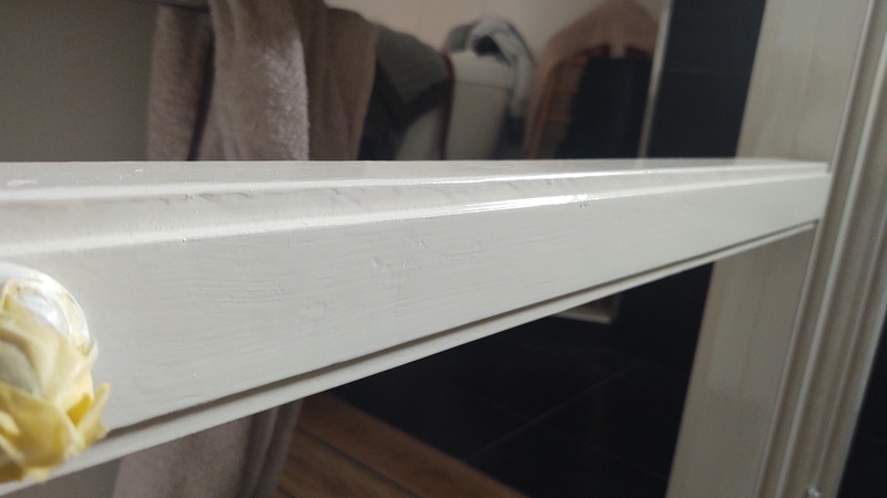

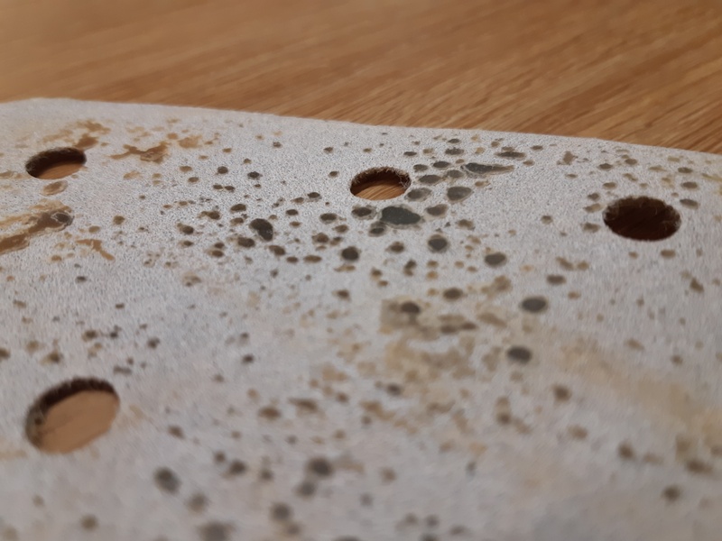

Wat doe ik verkeerd?
Ik probeer de laklaag van een salontafel af te schuren, maar na 30 seconden vormen er bultjes op mijn schuurpapier waardoor het schuuroppervlak de tafel niet meer raakt.
Moet ik grover papier gebruiken? (dit is korrel 120)

Twan V schreef op zaterdag 31 oktober 2020 @ 08:38:
Lijkt op vuil of vet. Had je voor het schuren de salontafel wel schoongemaakt?

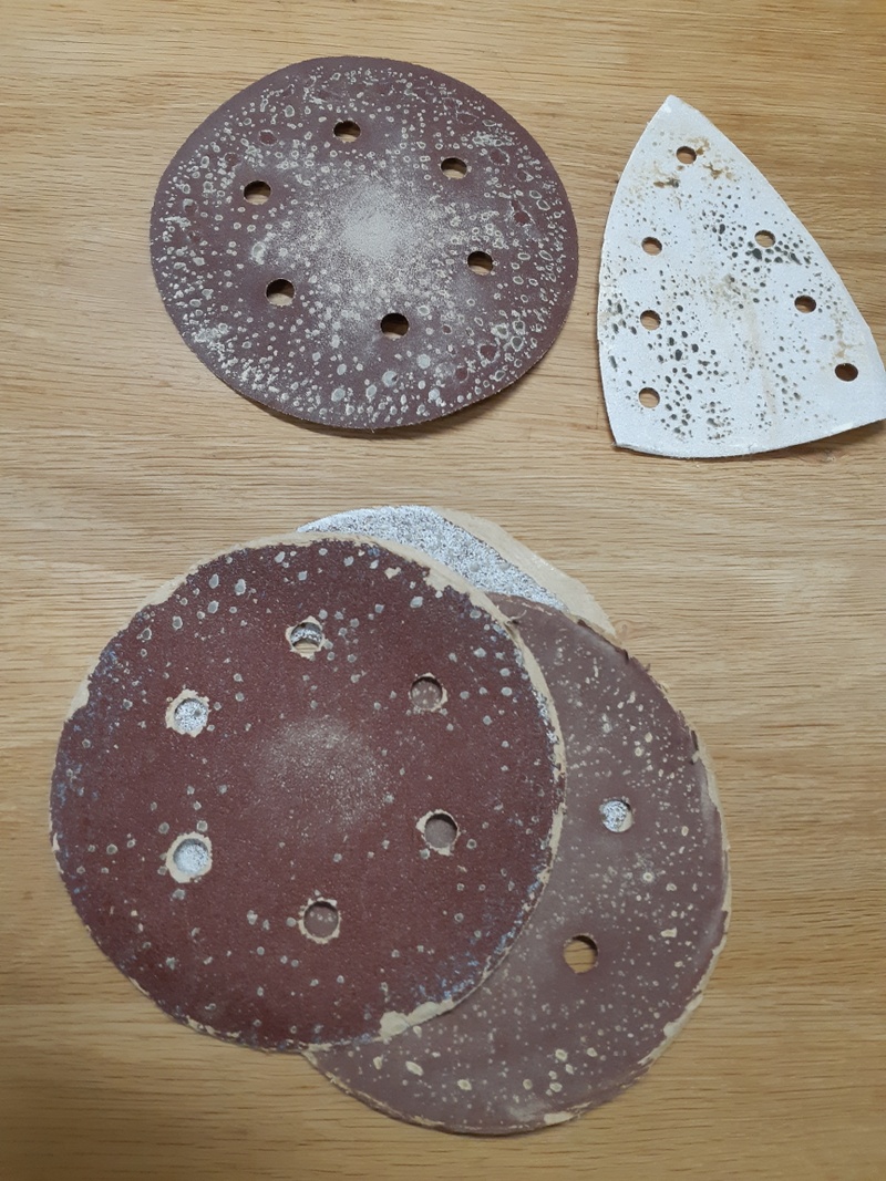

Wat voor verf/lak/olie zit er nu op de tafel?
Heb je voordat je begon met schuren het gehele oppervlak wel goed ontvet met een verfreiniger als een st Marc bijvoorbeeld?
Als ik naar je schuurpapier kijk ziet het er naar uit dat het nog erg vet is.
  • Asteroid9
  • Laatst online: 09-10 16:16
Asteroid9
General Failure
Of het is een waslaag in plaats van een laklaag, succes....
In dat geval zou je thinner of aceton kunnen proberen, goed ventileren en bij voorkeur een masker op.
- = Simpele oplossingen zijn vaak vermomd als schier onoplosbare problemen.... = -
Verf of lak verwijderen doe je in beginsel niet met schuurpapier...... zeker niet bij dikker lagen. Dan is schrapen/krabben of eerst chemisch verwijderen de normale eerste stap, daarna schuur je pas. Zo'n laklaag is juist bedoeld dat die niet makkelijk slijt.
En anders ontkom je niet aan veel grover schuurpapier (P40-60) maar zelfs dan loopt het nog steeds relatief snel vol. Een open schuurpapier met een goede afzuiging helpt een beetje.
P120 is totaal ongeschikt, dat is al bijna de laatste afwerking.

Dank voor alle reacties. Het lijkt inderdaad een soort waslaag.
Ik heb de tafel vanmorgen geschrobt met StMarc en ben nu aan de slag met korrel 40. Dat gaat een stuk beter! Schuurpapier loopt niet vol en de laag wordt zichtbaar dunner. Bedankt!
Edit: Met korrel 40 ging het als een malle. Meubels zijn nu helemaal geschuurd, hebben 3 lagen Rigostep gehad en staan nu uit te harden, nogmaals dank :)
[ Voor 24% gewijzigd door Twan V op 01-11-2020 13:23 ]

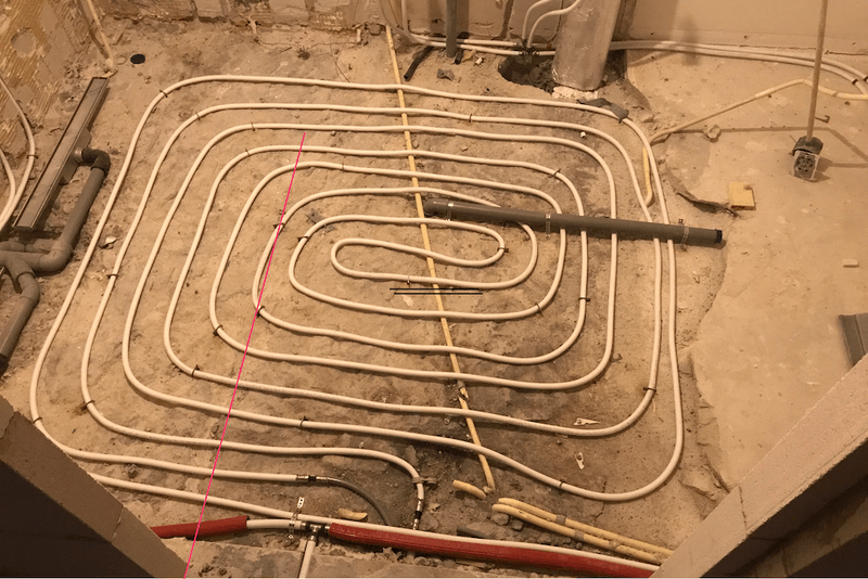

Ik ben bezig met de badkamer. In de fase voor de verbouwing is daar de dekvloer uitgehaald, vloerverwarming ingelegd en weer dichtgestort (door een aannemer). Nu ben ik bezig met het bouwen van koofjes. Bedoeling is om de twee douches over de breedte af te sluiten met een schuifwand (1,4m) en een muurtje (0,6m). Nu zit ik een handleiding van zo'n schuifdeur te bekijken en blijk je op drie plekken in de vloer te moeten boren.
Als ik op de foto's projecteer waar de wand ongeveer moet komen te lopen, dan is dat best tricky:Afbeeldingslocatie: https://tweakers.net/i/eoK5INNUprovZRnVMAqX4_3UxTE=/800x/filters:strip_exif()/f/image/H4CaJTAzpfomltplNiJije5g.png?f=fotoalbum_large
Ik heb een poging gewaagd met een leidingzoeker maar deze detecteert op metaal of holle ruimte niet heel duidelijk: hij geeft meer aan dan ik zou verwachten.
Hoe kom ik er nu het gemakkelijkst achter dat op de plek waar de schroeven moeten komen, geen verwarmingsleiding loopt?

breinonline schreef op zaterdag 31 oktober 2020 @ 21:32:
Als ik op de foto's projecteer waar de wand ongeveer moet komen te lopen, dan is dat best tricky:[Afbeelding]
Infrarood camera? Die gebruiken ze ook vaak voor lekkage zoeken, isolatielekken e.d.
En als je nou geen schroeven gebruikt maar een goede montagekit?
Hoe diep komt de vloerverwarming?
Er komt nog een (beton) vloer op natuurlijk en daarna nog de tegels. Ik zou uitzoeken of je niet nog 3 of 4 cm diep kan boren (en dus echt niet dieper dan dat). Moeten de buizen wel goed vast liggen zodat ze tijdens het storten van de vloer niet iets naar boven komen.
Nu ik er zo over nadenk:
Is het eigenlijk niet mogelijk een soort “hoogtemeter” mee te storten?
Denk aan die paaltjes die de waterhoogte weergeven, alleen krijg je dan niet hoogte boven NAP maar hoogte boven vloerverwarming :)

fmb schreef op zondag 1 november 2020 @ 07:52:
Nee, de vloer is nu gestort. De foto is van voor het storten. Ik kan nu dus ook niet meer zien hoe diep die leidingen liggen :/
BreiTech schreef op zaterdag 31 oktober 2020 @ 21:42:
Dat is wel een idee inderdaad.
pickboy schreef op zondag 1 november 2020 @ 00:54:
Ik heb geen idee of dat afdoende is, maar het zou wel de simpelste oplossing zijn denk ik.

breinonline schreef op zondag 1 november 2020 @ 08:54:

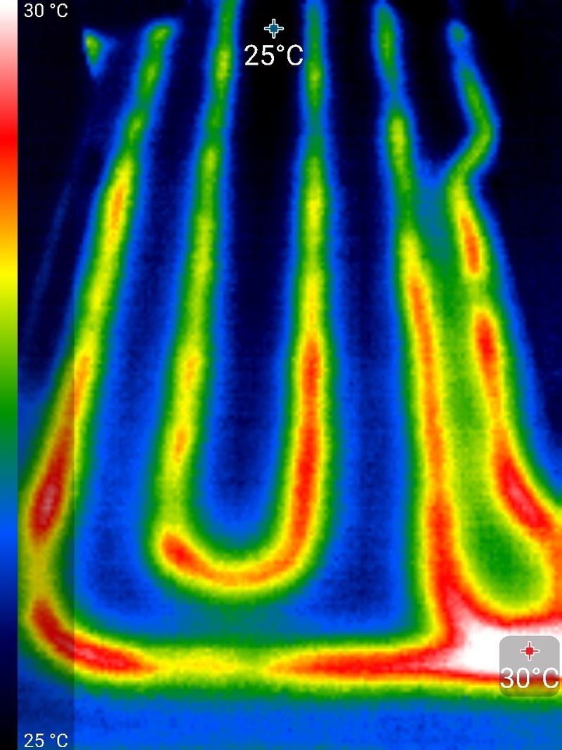

Warmtebeeld werkt goed inderdaad:
Afbeeldingslocatie: https://tweakers.net/i/cyosylw4gEhBTTnROeyCggUKmTw=/800x/filters:strip_icc():strip_exif()/f/image/hhIZQlcVciTKGotKwxk74mFB.jpg?f=fotoalbum_large

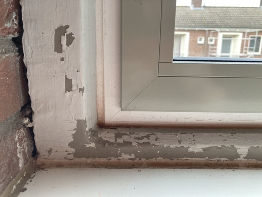

Bezig om binnen de kozijnen in de lak te zetten. Zat vieze gelige verf op, volgens mij op terpentine basis, veel geklieder.
Maar ik krijg het nooit zo strak als de terpentine basis waar ik buiten mee bezig ben geweest. Is dat gewoon inherent aan waterbasis+kwast? Pas een houten paneel gedaan met roller, en dat ging op zich prima (en dat was nota bene verf van de Action, stonk alleen wel enorm).
Ik probeer het goed vet op te zetten, maar eenmaal droog zie je in de 1e laag gewoon weer veel imperfecties en streken van de kwast verschijnen. Nu lichtjes opschieten en dan de 2e laag.
Afbeeldingslocatie: https://tweakers.net/i/35E0O-LDCCk50_1SIKoOP-JccGY=/800x/filters:strip_icc():strip_exif()/f/image/IK4FzzKKq5UWJ4EFXCEdgwm8.jpg?f=fotoalbum_large
Nu heb ik ook veel (2k) verf gespoten, dus misschien ben ik wel gewoon te perfectionist, maar ik verwacht geen kwast strepen. En een roller is niet echt geschikt voor deze klus.
