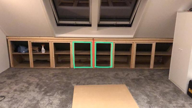

Recent heb ik de houten panelen bij ons op zolder verwijderd die aan de knieschotten vastzitten. Ik weet dat deze houten panelen onderdeel kunnen zijn van de dragende constructie, dus ik heb het houten frame wat achter de panelen zat versterkt met houten balken. Vervolgens heb ik dit houten frame extra goed vastgezet aan de houten balk die aan het dak zit, waardoor de gehele constructie zeer stevig is.
Afijn, Het houten framework is af, dus nu de afwerking. Ik heb gezien dat je systemen hebt dat je deuren aan een rails kunt hangen, maar dit vind ik niet zo mooi staan. Het liefst heb ik normale deurtjes, maar volgens mij kan dit niet, omdat je de deuren nooit op elkaar sluitend krijgt, waardoor je een spleet tussen de deuren houd, correct? (zie foto, rode streep is dan de spleet waar ik het over hebt).
Of bestaan er wellicht scharnieren (of andere systemen) waardoor je alles wel netjes aansluitend kunt maken of heeft een van jullie een andere oplossing? Bedankt voor het meedenken!

  • Wooldoor
  • Laatst online: 30-10-2021
YellowCab schreef op dinsdag 27 oktober 2020 @ 17:07:
Interessant ik ben hetzelfde van plan en vrees dat het voor elk deurtje passen en meten gaat worden.

  • leecher
  • Laatst online: 09-10 17:47
Dan zit je nog niet aan dezelfde schijfwerking waar die beplating voor zorgde...

  • rbaidjoe
  • Registratie: Juli 2016
  • Laatst online: 10-02 11:07
leecher schreef op dinsdag 27 oktober 2020 @ 18:37:
Idd, ik denk dat je beter elke rechte hoek kan voorzien van hoekprofielen voor de beoogde stevigheid.
Een Ikea kast haalt zijn stevigheid door een hardboard plaatje aan de achterkant. Stel dat je dat hardboard plaatje weghaalt, dan kun je de bodemplaat, bovenplaat en zijwanden wel verdubbelen, maar je blijft scharnierende hoeken houden. Als je in de hoeken hoekprofielen plaatst wordt het geheel al wat starder.
De vraag is wel een beetje, hoeveel stevigheid kun je uit hoekprofielen halen t.o.v. een hele achterplaat.
Nu, met het knieschot, daar betreft de beplating geen hardboard, maar +- 10? mm dik spaanplaat. Dat is een stuk stijver, en levert dus veel meer stijfheid op. Mag ook wel, het gaat hier om een dak, en niet om een Ikea kast. Afijn, gelukkig bestaan er ook navenant grote dikke hoekprofielen.
Zijn er tweakers die bovenstaande redenering kunnen bevestigen of weerleggen?

  • YellowCab
  • Laatst online: 21:16
Zou je dit kunnen toelichten?
rbaidjoe schreef op dinsdag 27 oktober 2020 @ 20:21:
Ik heb alle hoeken verstevigd met hoekprofielen gelukkig ;) Tevens heb ik het knieschot opverdeeld in compartimenten zoals je kunt zien. Tussen deze compartimenten zitten grote platen die met de vorm van het dak meelopen. Deze platen zijn zo nauwkeurig gezaagd dat het dak er als het ware op rust. Deze platen zitten vervolgens vast aan de grond, het dak en de houten constructie die je op de foto ziet. Het geheel kan dus echt geen kant op.
  • rbaidjoe
YellowCab schreef op dinsdag 27 oktober 2020 @ 20:29:
Leuk, maar niet nodig volgens mij. De verwijderde platen zorgden ervoor dat de rechthoeken geen ruitvorm kunnen aannemen. Met de geplaatste hoekprofielen heb je dat volgens mij ondervangen. Ik ben echter geen bouwkundige, wel wat technisch inzicht (Mechanical Engineer) waarmee ik wat logisch probeer te redeneren.
Die platen die met de vorm van het dak meelopen doen wel wat als ze aan de dakbalken (weet daar de juiste naam niet van) zijn bevestigd en aan de vloer, wederom met hoekprofielen. Dan geef je je dak weer wat stijfheid vergelijkbaar met de werking van de verwijderde platen. Maar of e.e.a. aanvullend nodig is op wat je al hebt gedaan weet ik niet.
Nu nog antwoord op je vraag:
Stel dat je een keukenkastje pakt, of whatever voor ander kastje, waarvan alles wegzaagt, behoudens de voorste 5cm. Dat wat je overhoudt, kun je namaken, maar dan op jouw afmetingen, zodat je die spleet niet krijgt. M.a.w. de deurtjes op de dag plaatsen ipv in de dag.
Wat bedoel je met deuren aansluitend zonder spleet? Waarschijnlijk een te grote opening omdat het materiaal tussen de deuren dikker is dan b.v. keukenkasten.
Als je dat bedoelt kan je dit voorkomen door de scharnieren voor elk deurtje aan dezelfde kant te doen (dus allemaal links of allemaal rechts) en de maat van je deuren af te stemmen zodat je een minimale spleet krijg.

  • PaT
PaT
Moderator Mobile
Ja, dat mod
Ervan uit gaande dat je een sporenkap heb achter de afwerking van je dak (dus balken van nok naar dakgoot) is het knieschot vooral bedoeld als extra punt ter ondersteuning om het doorhangen van je sporen/dakconstructie te verminderen. Daardoor werkt er dus een kracht vanuit je dak loodrecht naar je vloer. Daar zijn je staanders/knieschotten dus voor.
Als je in een tussenwoning zit wordt je dak aan weerszijden opgesloten door de daken van de buren en krijg je de stabiliteit uit de woningscheidende wanden. Zeker als er sprake is van een 'klapdak' waarbij beide zijden van je dak aan elkaar zitten dmv een scharnier.
Horizontale krachten die opgevangen zouden moeten worden door de beplating van je knieschot schat ik dan ook niet of niet zo heel groot in.
Als mijn bovenstaande aannames kloppen denk ik dat je niet iets van beplating hoeft terug te plaatsen.

Deurtjes tegen elkaar aan wordt lastig, dan gaan ze niet open :P maar is het probleem dat je de ruimte tussen die spleet in kijkt? Dan zou je daar een verticale stijl tussen kunnen zetten?
Of wellicht gewoon vierkante platen met magneten vastzetten die je er dan uit kan halen als je erin wilt? dan kun je veel strakker werken me dunnere spleet.

Zo'n hoekprofieltje doet geen reet qua stijfheid vergeleken bij een volle plaat spaanplaat als die netjes op de balken vast zit. Waar het dak op rust is ook het probleem niet, dat ging zonder je verstevigingen ook prima want die leunt niet op een stukje spaanplaat. Dit is constructief gehobbybob met verkeerde uitgangspunten wat goed gaat omdat men de rest er omheen robuust genoeg heeft bedacht.
M.a.w. de platen waren overbodig, net als de geplaatste hoekprofielen.
Mocht je toch iets terug willen plaatsen kun je ook een aantal 'nep' deurtjes maken natuurlijk, met daarachter een schoor of plaat.
Als ik een tip mag geven.. doe dat laatste alsjeblieft niet. Ik heb dat hier op zolder. Wat een hel!
Dan wil je achter het eerste schot zijn, trek je die los, flikkeren de anderen als een domino ook om. Nee handig is anders.
Een spleet achter je deurtjes kun je toch prima oplossen door een latje achter één van de deurtjes te bevestigen? Of zoiets (tongnaald)
Afbeeldingslocatie: https://cdn.webshopapp.com/shops/191324/files/93820334/650x650x2/austria-deuren-tongnaald-opdek-deuren.jpg
*sowieso

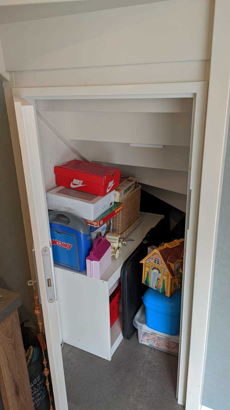

In mijn huis heb ik een halve hoge trapkast die ik graag zo efficiënt mogelijk wil inrichten. Ik kom er echter maar niet achter hoe ik dit nou het handigst doe. Momenteel is het 1 grote chaos van spullen, dat moet toch anders kunnen.Afbeeldingslocatie: https://tweakers.net/i/pfpOJHPjqZbYCSiocpp76gOjfpU=/800x/filters:strip_icc():strip_exif()/f/image/ifr0HtNoJhq5GcPtEM6yC8KS.jpg?f=fotoalbum_large
  • Martinusz
  • Laatst online: 21:18
Robbie T schreef op donderdag 29 oktober 2020 @ 08:40:
In mijn huis heb ik een halve hoge trapkast die ik graag zo efficiënt mogelijk wil inrichten. Ik kom er echter maar niet achter hoe ik dit nou het handigst doe. Momenteel is het 1 grote chaos van spullen, dat moet toch anders kunnen.[Afbeelding]
Kastje eruit en zelf schappen maken onder de treden.
  • Waah
  • Laatst online: 09-10 18:43
bonzz.netninja schreef op donderdag 29 oktober 2020 @ 08:10:
Die lampjes in trappen 8)7 Alsof je in een bordeel stapt.....nofi
(En daarnaast kan het alleen maar stuk gaan)
We hebben een kenner?
Mits subtiel licht, vind ik zo'n trapverlichting ook niet verkeerd. Kwa stuk gaan: Als ze, zoals de foto hierboven, makkelijk bij de achterkant van de trap kunt, is het zo vervangen. Sowieso: Ik heb al 10 jaar LED, en heb nog geen kapotte LED-lamp O-)
  • Fraggert
  • Laatst online: 23:42
Fraggert
Whiskey Tango Foxtrot
het simpelste doe je dat door plankjes te maken (even buiten het "hoe") dit voorkomt dat je spullen op elkaar gaat stapelen en er nauwelijks mee bij kunt zonder de boel omver te helpen of gefrustreerd te raken.
Dat witte kastje lijkt handig, maar neemt onwijs veel ruimte in beslag zonder nuttig te zijn.
Gebruik het liefst ook grote(re) bakken, dan kun je per bak, meerdere items opbergen terwijl je tóch nog maar 1 bak in je handen hebt. :)
Doorzichtige bakken bieden hier een extra voordeel doordat je snel ziet wat er inzit. In de regel wel iets kwetsbaarder dan andere kunststoffen bakken is mijn ervaring.
Afbeeldingslocatie: https://tweakers.net/i/S3u2bYionJ87wWj-I5OXXYTdsv8=/full-fit-in/4920x3264/filters:max_bytes(3145728):no_upscale():strip_icc():fill(white):strip_exif()/f/image/fxQr1tsdrDmqbW9Dn7mgmYDg.jpg?f=user_large
open variantje
Een bak of rek met bakken op wieltjes trek je zo de kast uit zodat je buiten de kast op zoek kunt gaan naar datgene wat je moet hebben zonder krom te staan in een donker hol en daarbij 5 x je kop te stoten :P
Om inspiratie op te doen om zo'n opslossing vorm te geven gebruik ik het uitermate handige (hoewel deels door reclame en TikTok-zooi vergiftigde) Pinterest of domweg google afbeeldingen met wat trefwoorden (engels is aan te raden voor betere resultaten).
En de allerbelangrijkse......eerst een Marie Kondo-tje :+ ........wegflikkeren wat weg kan.
"Wat er niet is, hoef je ook niet op te bergen" _/-\o_
  • Robbie T
  • Laatst online: 09-10 18:56
Fraggert schreef op donderdag 29 oktober 2020 @ 09:46:
open variantje
Het Marie-Kondo-tje is inderdaad nodig. Er staat echter niets wat van mij is. Allemaal van mijn vrouw en kinderen..Dan is zo'n Marie Kondo-tje wat lastiger.
Schappen/planken heb ik ook over na gedacht. Voor de bovenste 4 treden niet zo heel lastig. Daarna word het wel erg diep om er nog bij te kunnen. Zeker omdat die andere planken er dan ook voor hangen. Daar is waar ik een beetje mee zit.

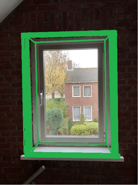

Heb in mijn trappengang de volgende situatie:
Afbeeldingslocatie: https://tweakers.net/i/qqYyPogZ6iTntFmHBFJJIHdNjqc=/full-fit-in/4920x3264/filters:max_bytes(3145728):no_upscale():strip_icc():fill(white):strip_exif()/f/image/NXU3qDFpSy6uSVwk9zmquWQy.jpg?f=user_large
Dat is een kunststof/aluminium kozijn in een betonnen kozijn. Nu denk ik dat er hier redelijk wat kou door naar binnen komt (of warmte naar buiten, afhankelijk van hoe je kijkt). Hoe kan ik dit het makkelijkste isoleren zo dat het ook nog redelijk uitziet?
Zo herkenbaar, en dan is dit nog netjes. :X
Vind de tip van uitrijdbare kast nog wel een idee _/-\o_ Maar uiteindelijk is het vaak gewoon spullen op de plek zetten waar ze horen. in dit geval (mijn mening)
Speelgoed hoor op je kamer. Als je het nodig hebt pak je het van je kamer en ruim je het daar ook op. Idem met andere spullen. Dit soort kasten zijn IMHO geen "cold storage". Maar opslag voor dingen die je vaak nodig hebt. Stofzuigers, etensvoorraad (dit is bij ons de voorraadkast) of om snel even dingen in te gooien als er spontaan visite voor de deur staat :+
bij ons thuis staat er nu ook weer een kist met speelgoed. Waardoor ik weer niet bij de spullen kan die ik wel vaak nodig heb. Spelen ermee? ho maar. Dus die moet ook gewoon weer naar de kinderkamer waar het hoort O-)

Robbie T schreef op donderdag 29 oktober 2020 @ 10:20:
Eigenlijk wil je de trapkast niet vanuit de achterkant bereiken, maar vanuit de zijkant. Dan is de kast niet meer een traplengte diep, maar slechts een trapbreedte diep.
Dit heeft wel wat meer voeten in de aarde, maar is zeker wel te doen.

Eppo © schreef op donderdag 29 oktober 2020 @ 10:35:
Eerst tochtdicht maken zou ik zeggen; dus de kieren afdichten. Daarna tochtprofiel controleren van het raam zelf, of deze nog genoeg afdicht.
Mocht dat allemaal niet werken, kan je nog besluiten om het hele raam + kozijn te vervangen door HR+++ glas en een isolerend kunststofkozijn.

  • Eppo ©
_Arthur schreef op donderdag 29 oktober 2020 @ 11:02:
Afdichten van de kieren tussen het betonnen kozijn en de muur moet ik inderdaad nog doen. Het is meer dat het betonnen kozijn zelf als koudebrug fungeert (tenminste, dat denk ik) en dat ik daar warmte mee verlies. Het oude raam wat in het betonnen kozijn zit is al vervangen door een nieuw kozijn met dubbel glas (het is dus een kozijn in een kozijn, heb even lijnen op het plaatje gezet zodat het duidelijker is). Het hele raam + kozijn eruit halen en vervangen is helaas niet mogelijk.
Het groen vlak is het nieuwe raam met kunststof kozijn. Het rode vlak is het oude betonnen kozijn nog:

wat je kunt doen is de zijkanten aftimmeren en daar isolatie insteken. Maar dan maak je je raam binnen wel kleiner.

Eppo © schreef op donderdag 29 oktober 2020 @ 11:38:
Ik ben heel benieuwd naar de kozijn opbouw (dus als het raam open is, wat je dan van het kozijn ziet); nog niet eerder van betonnenkozijnen gehoord (voor alles de eerste keer natuurlijk).
Maar alternatief is, de zichtzijden aan de binnenzijde opvullen met isolatiemateriaal en afwerken:

  • Robbie T
rbaidjoe schreef op donderdag 29 oktober 2020 @ 10:54:
Ja wat allemaal wel niet kan ;) . Dit is echter een huurhuis en de trapkast vanaf de zijkant bereikbaar maken betekent mijn halve gang verbouwen. Gaan we dus niet doen :-).
