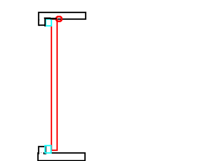

Hier een technische bouwtekening (op schaal :+ ) van het een dwarsdoorsnede van het raam.
Afbeeldingslocatie: https://tweakers.net/i/Esi0agpfEOjRxyp_QHy198rZJag=/full-fit-in/4000x4000/filters:no_upscale():fill(white):strip_exif()/f/image/0nKRavV4JShgP4TlfbwkKVU1.png?f=user_large
Rood = raam
Zwart = kozijn
Blauw = tochstrips
Lastige met de schroefjes is dat ze onder de rubbers vallen, en je dus ook gewoon geen idee meer hebt waar ze zitten (dit waren lange strips dus ik heb ze op maat gezaagd, er zit elke 25cm ofzo een schroefje). Als ik erbij zou kunnen was het wel een optie trouwens.
marc1111 schreef op vrijdag 25 september 2020 @ 21:27:
Het is dus een klapraam?
Kun je het raam niet omhoog open zetten met een balk tussen raam en kozijn?
Dus kopse kant tegen onderkant raam en andere kant tegen kozijn? Als die balk lang genoeg is kun je waarschijnlijk ver genoeg open om bij de schroefjes te kunnen.
Ja dat zou moeten lukken, maar heb je wel een forse balk nodig. Wellicht even de vriendin op een keukentrap zetten en met een balk van een aantal meters. Hmmm goed idee.
Ff kijken of dat haalbaar is. Idealiter lift ze hem verder dan horizontaal nml. Zie ook plaatje.

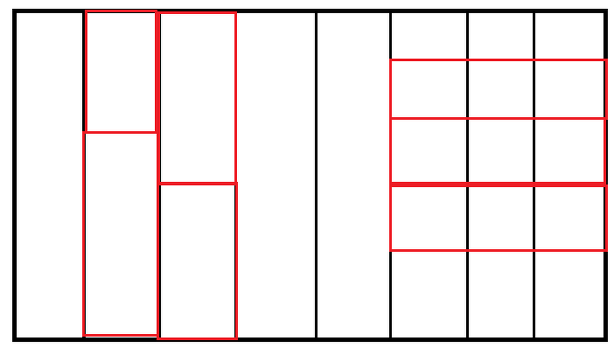

Ik ga beginnen met het verbouwen van de zolder. Hier liggen balken van 7cm breed met een ruimte ertussen van 57cm. Dit zou betekenen dat er op underlayment platen op kunnen van 60cm breed, 3cm op iedere balk.
Nu heb ik een leuke discussie gaande met op welke manier het het stevigst is. In de lengte van de balken leggen of juist in de breedte? Ervan uitgaande dat de balken ook iets "meeveren" lijkt mij in de lengte beter omdat er dan alleen gewicht staat op twee balken. In de breedte wordt het gewicht verdeeld over meerdere balken. Zie hieronder een plaatje met voorbeeld. Links de rode platen in de lengte en rechts over de breedte.
Wat is de beste manier?

ColeJ schreef op maandag 28 september 2020 @ 19:51:
Waarom is het een voordeel, om het gewicht niet over meerdere balken te verdelen?!
Ik zou ze haaks op de balken leggen (in de breedte dus, de rechter optie). Al was het alleen maar omdat je anders na 6 rijen niet meer uitkomt (57+(7/2)= 60,5, geen 60).

Xander schreef op maandag 28 september 2020 @ 20:01:
Dit maakt niet zoveel uit. Ik moet de platen toch iedere keer op maat zagen anders krijg ik ze niet op zolder. Tevens zijn de balken ook niet allemaal precies 57cm uit elkaar.

ColeJ schreef op maandag 28 september 2020 @ 20:05:
Je weet dat die platen een pen/groef verbinding hebben welke je in elkaar schuift? Die wil je er niet af zagen...

Xander schreef op maandag 28 september 2020 @ 20:07:
Eigenlijk wil ik het zonder tand/groef verbinding doen. Dus gewoon 3cm op iedere balk en dan tegen elkaar aan. Probleem is namelijk dat de platen door een (smal) trapgat moeten.

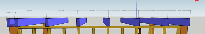

Ik ben al een tijd af en aan bezig met het uitdenken van een klusschuur welke ik in onze achtertuin wil bouwen. Nu zit ik met een aantal vraagstukken waar ik niet helemaal lekker uit kom / een antwoord op kan vinden.
  • Mijn eerste plan was om een fundering van betonbanden te gebruiken waarop ik het houten skelet van de schuur zou neerzetten. Het skelet er los bovenop zetten lijkt me geen goed idee, verankeren is wel nodig? Maar kan dat dan b.v. met slagpluggen in betonbanden van 6x20x100, of zullen deze breken?
  • Een tweede optie is om de hoeken te bouwen met staanders op betonpoeren. Echter kom ik er dan niet uit hoe ik de dakbalken netjes kan verdelen.
    1) Afbeeldingslocatie: https://tweakers.net/i/JeMsrZXwxFf_XoUnUFGysLXqMlI=/800x/filters:strip_exif()/f/image/8pXRIyF0jMA8NJHTINbkMJO2.png?f=fotoalbum_large
    2) Afbeeldingslocatie: https://tweakers.net/i/po2SNLQwHaCt4Jfp8KXABUpxgms=/800x/filters:strip_exif()/f/image/4dblLsrCpxiUc9tAhwcwWHn1.png?f=fotoalbum_large
    Een optie is uiteraard om de afmetingen van de schuur zo aan te passen dat het wel goed uitkomt allemaal, groter kan ik hem echter niet maken, en kleiner hebben we natuurlijk liever ook niet :+
Dit zijn van die dingen waar ik compleet op kan vastlopen, terwijl dat volgens mij echt helemaal niet hoeft omdat ik alles teveel aan het overdenken ben.. 8)7

RevellNL schreef op maandag 28 september 2020 @ 23:15:
Het gelijk verdelen van balken in een ruimte is een redelijk eenvoudige rekensom, maar zeker iets dat je even voor je moet zien.
Je neemt de ruimte die je wilt opvullen en haalt daar de dikte van de gezamelijke balken van af.
De overgebleven ruimte moet je verdelen over de hoeveelheden ruimte tussen de balken, dat aantal ruimtes is altijd "balken-1"

Fraggert schreef op dinsdag 29 september 2020 @ 09:49:
Awesome, thanks voor de heldere uitleg! Ik zit echter ook te tobben met de standaard h.o.h. maten voor de balken van dak en wanden die ik aan wil houden.. Ik denk dat dat iets is dat ik gewoon maar moet loslaten ook..
Overigens ga ik voor de wanden nu uit van vuren balken van 44x69, maar ik zie dat er ook vaak 44x94 gebruikt wordt. Iemand daar nog iets van advies over? Voor zover ik weet zijn beide opties prima, en is de keuze voor 44x94 vooral voor meer/dikkere isolatie.

RevellNL schreef op dinsdag 29 september 2020 @ 10:21:
Plaatje doet wonderen, ik teken zoiets ook gewoon vaak even uit op een papiertje met de maten erbij, die kun je dan in het werk even overnemen/aftekenen.
Zo zie je ook snel of je uitkomt met je "h.o.h" van de balkenlaag.
ruimte + 2 halve balken
Afbeeldingslocatie: https://tweakers.net/i/u1Uc_aPvEyItHCpV4bwF4_EXftE=/800x/filters:strip_icc():strip_exif()/f/image/sBYLAR0dRt0PThgNkMgPRyCA.jpg?f=fotoalbum_large
is die uitkomst groter dan de minimale h.o.h berekening dan moet er een balk tussen en begin je van voren met je verdeelberekening.
hier vind je de eisen aan je balkenlaag
https://houtinfo.nl/toepassingen/balkenschuif
Balkenschuif ben ik zeker mee bekend, daarmee heb ik de berekeningen voor mijn balken nu ook gemaakt. Maar ik loop vast op het feit dat ik, wanneer ik een kleinere h.o.h. aanhoud dan de "standaard" maten dat dan een plaat underlayment b.v. niet netjes op een balk valt. :+
Ik ben met dit soort dingen veel te anal en wil zo weinig mogelijk zaagverlies hebben e.d.
[ Voor 4% gewijzigd door RevellNL op 29-09-2020 11:02 ]
"The desire to bring something into the world that didn't exist, is one of the most important human desires there is. We are inventors, and we are explorers." - Adam Savage
  • Fraggert
Fraggert
Whiskey Tango Foxtrot
RevellNL schreef op dinsdag 29 september 2020 @ 11:01:
zaagverlies is gewoon verstandig om mee rekening te houden, dat is onder aan de streep gewoon een kostenpost (y)
Als je meer balken plaatst dan nodig, dan kun je natuurlijk ook even zo schuiven met je balken (mits ze niet in het zicht komen) dat ze samenvallen met de platen.
Dat is een voordeel van even wat meer balken erin gooien mits je geen ruimte hebt die dan ">verplicht h.o.h" uitkomt.
Je komt dan wel in het gebied waar 2 of 3 extra balken misshcien meer kosten dan het verzagen van 1 plaat OSB ;)
Als je isolatie, OSB of gipsplaten gaat gebruiken zijn ik zeker gebruik maken van standaard h.o.h. maten. Ik doe liever aan het eind twee balken wat dichter op elkaar dan dat ik moeilijk moet gaan doen om te voorspellen hoe ik precies de isolatie moet snijden of de OSB/gipsplaten moet vastschroeven. Bij standaard maten komt het gewoon perfect uit. Ik heb h.o.h 30cm gedaan, ook 44x69.

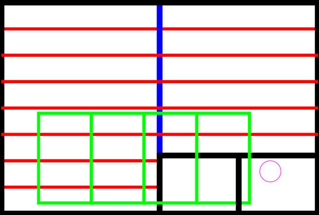

Op dit moment ben ik aan het oriënteren voor zonnepanelen. Naast de panelen op een hellend pannendak lijkt het platte dak ook zeer geschikt. Echter weet ik niet of de constructie voldoet. Uiteraard is het bij twijfel belangrijk om een constructeur in te schakelen, maar ik ben benieuwd wat jullie hiervan vinden:
Zwart = draagmuren
Rood = balklaag
Blauw = draagbalk van hout (2x verlijmd 7x17 cm, gespot tijdens vervangen plafond. Geen idee of dit constructief doorgerekend is)
Roze cirkel = ontluchtingspijp
Groen = voorstel paneelindeling
Afbeeldingslocatie: https://tweakers.net/i/nqLGNkP6rA5ue4S0b4G06dbVjEI=/full-fit-in/4000x4000/filters:no_upscale():fill(white):strip_exif()/f/image/a4W5ffTdwS9ALLgwTuNEq1XC.png?f=user_large
[ Voor 92% gewijzigd door ChillPascal op 30-09-2020 10:25 ]

alki schreef op donderdag 24 september 2020 @ 10:13:
Deze heb ik gekocht, ik had hetzelfde probleem. De Zonnepanelen boer vond dat ding zo verrrekte handig dat ie vroeg waar ik m vandaan had, om hem te kunnen aanbieden bij andere klanten.
De ventilatiepan zit erin:

Ik lees hier al een tijdje uit interesse en voor inspiratie mee, en sta versteld van de dingen die gemaakt worden, ook omdat ik zelf niet zo superhandig ben. Echter heb ik wel een vraag. Ik ben de slaapkamer (jaren 60 woning) aan het vernieuwen, en dat gaat prima. Electra en lichtplan uitgewerkt, en dat vordert gestaag. Nu heb ik een tv beugel voor aan het plafond gekocht omdat de wand waar de tv hing een grote kast gaat worden.
Deze blijf natuurlijk niet hangen aan een paar gipspluggen, en ik ga dus tussenbalken plaatsen met een plaat hout eronder. Plaat zal zo'n 50x50 worden, en moet dus zo'n 30 kg kunnen hebben.
Wat voor hout kan ik het best gebruiken voor de plaat waar de tv+beugel komt te hangen?

robkrekel schreef op woensdag 30 september 2020 @ 11:00:
Als het spul niet in het zicht komt zou ik een plaat multiplex nemen, lekker stevig en goed in te schroeven.
  • Flix20
  • Laatst online: 12:49
En als het wel in het zicht hangt, likje verf erover in dezelfde kleur als het plafond.

  • Tarkin
  • Laatst online: 08:49
Flix20 schreef op woensdag 30 september 2020 @ 11:40:
je doet er toch altijd gipsplaat over? dus echt in het zicht zal het niet zijn.

ChillPascal schreef op woensdag 30 september 2020 @ 10:22:
Zwart = draagmuren
Rood = balklaag
Dat zijn wel wat weinig panelen voor je projectje, Dak is stevig genoeg om vol te leggen zo te zien

alki schreef op woensdag 30 september 2020 @ 12:02:
De reden om voor een enkele rij te gaan is tweeledig. Allereerst omdat ik de constructiesterkte niet bekend is. Daarnaast willen we mogelijk nog lichtkoepels aanbrengen in de toekomst.
Ik ben wel even benieuwd waarop je basseert dat het dak stevig genoeg lijkt. Is dat een expert judgement o.b.v. ervaring? Omdat ik geen ervaring heb in houtbouw en een kleine achtergrond in constructieleer vind ik het toch lastig schatten.
+1 voor de multiplex van @Pixeltje
dat houdt schroeven gewoon fatsoenlijk, in dit geval komt er ook geen 90 kg CRT aan te hangen
Wat nog een overweging is voor je om ipv te schroeven aan de achterkant inslagmoeren te gebruiken.
Het grootste nadeel van schroeven is dat, in principe, je een schroef dan ook niet meer loshaalt. Mocht je onverhoopt dit toch willen dan kun je overwegen om met zo'n moer de beugel vast te zetten met bouten.
Tegen het onverhoopt loskomen van zo'n rampamoer inslagmoer weet ik dat sommigen (op het zelfbouwaudio forum) deze fixeren met 2 schroefjes of met wat lijm.
Afbeeldingslocatie: https://tweakers.net/i/c71InAaKprDz9n1AgibT5CnkKbY=/800x/filters:strip_icc():strip_exif()/f/image/a68G3MKgpdHdgGK01BfvJ7XS.jpg?f=fotoalbum_large

Zat inderdaad ook te denken om te adviseren misschien iets met een moer en washer te doen om zo de hangende krachten beter te verdelen t.o.v. enkel je schroefdraad.

Pixeltje schreef op woensdag 30 september 2020 @ 11:35:
Daar zat ik zelf inderdaad ook al aan te denken
Tarkin schreef op woensdag 30 september 2020 @ 11:59:
Klopt, er komt een gipsplaat over.
Fraggert schreef op woensdag 30 september 2020 @ 12:39:
Ik ben weer heel wat wijzer, dank allen voor de suggesties en het meedenken _/-\o_
Edit, stommiteitje even weggehaald :+
Ik heb hier de tussenbalken gewoon zo geplaatst dat ik daar direct in kan schroeven.
Als je toch al weet wat je wilt monteren en waar, waarom heb je dan een plaat nodig?
  • robkrekel
  • Laatst online: 26-08 13:20
Omdat er nog wat leidingwerk in de weg zit waardoor de steunbalken niet op dezelfde plek gemonteerd kunnen worden. Op deze manier kunnen de leidingen op zijn plek blijven.
7x 410 pw 15° op zuid met enphase IQ8M -- Marstek A 4.2 kWh wellicht pv er aan op O en W -- 2x MHI SRK20ZS-WF -- Zonneplan -- Homey -- Houtkachel tbv hoofdverwarming

robkrekel schreef op woensdag 30 september 2020 @ 13:19:
Prima oplossing dan toch. Van boven naar beneden;
balken
multiplex
gips
TV beugel vastzetten met fatsoenlijke 4x40's bijvoorbeeld. 18mm voor multiplex, 12mm gips (of 9?) de overige 10 zijn je beugel en een eventuele revet. langer heeft niet zoveel zin + je hebt schroefpunten uitsteken in je plafond. Als je daar ooit nog iets op de tast moet doen krijg je er spijt van.
