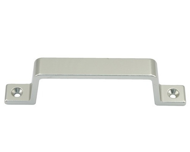

  • CvP_tweakers
  • Laatst online: 13:26
LXXI schreef op dinsdag 22 september 2020 @ 19:20:
Ik ben bezig om de berging wat praktischer in te richten. Nu wil ik aan de balken van het plafond (heb zo'n houten nieuwbouwgeval zeg maar :P) een paar beugels maken waar wat lang spul op kan komen te liggen. Weegt niet zoveel maar is wel lang. Ik zoek iets als onderstaand plaatje maar dan ± 60 cm breed en 20 cm hoog, met gaten uiteraard om de boel vast te schroeven.
Maar of ik kan niet zoeken of ik zoek iets wat niet standaard bestaat. Kan het altijd laten maken door een metaalbedrijf, maar als het min of meer kant en klaar te koop is is dat makkelijker natuurlijk. Iemand een tip?
Buigen van aluminium strip van de bouwmarkt! Zo gedaan!

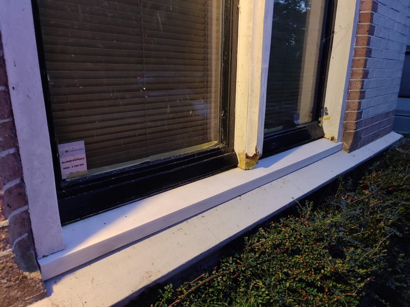

Iemand ervaring met kozijnen?
Afbeeldingslocatie: https://tweakers.net/i/pdX3Yid9XXgOPw-WA1CDQ1eF6mA=/232x232/filters:strip_icc():strip_exif()/f/image/v2PPZwyM32iWDp8Yc5ivGj3v.jpg?f=fotoalbum_tileAfbeeldingslocatie: https://tweakers.net/i/ZzxvrfPC195XgnhQQ8eRY70KCsI=/232x232/filters:strip_icc():strip_exif()/f/image/uOeiWQJUrG89MxPDTFfasvbz.jpg?f=fotoalbum_tileAfbeeldingslocatie: https://tweakers.net/i/HlgY1XL7K4qjxNGcPoamFsRtzbU=/232x232/filters:strip_icc():strip_exif()/f/image/76FZForvU9qWidP49STCFMGo.jpg?f=fotoalbum_tile
Afbeeldingslocatie: https://tweakers.net/i/Ggs5d9-JUK6kNAPc-I9dT_ivG78=/232x232/filters:strip_icc():strip_exif()/f/image/6ns9dt5aH4Ng8R9CW6krE7bq.jpg?f=fotoalbum_tile
Scheuren in de wand, lijken te komen doordat het kozijn naar binnen komt zetten. De hoek waar de scheuren zitten zit dus speling, het kozijn is daar beweeglijk. Hout lijkt niet rot (lang leve de schroevendraaier proef) en de muur ook niet te vochtig. googlend of loszittend kozijn levert voornamelijk de oplossing erin boren en kijken of het met kozijnschroeven/slagpluggen vastgezet kan worden, afhankelijk van hoe het gemonteerd is. Iemand nog andere ideeën voordat ik dit uitvoer? thanks!
[ Voor 58% gewijzigd door JSBars op 23-09-2020 14:05 . Reden: plaatjes klein ]
Of gewoon hoekankers?
Heb ik zelf ook gedaan :)

Alu strip van een paar mm kun je gewoon in de bankschroef buigen, zo heb ik een beugel gemaakt voor mijn buitenlamp.
zal wel even een fototje trekken, dan zie je wat ik gemaakt heb.

JSBars schreef op woensdag 23 september 2020 @ 14:04:
Dat kozijn had sowieso niet dichtgekit mogen worden aan de buitenkant. Daarmee isoleer je vocht met rotkans. Dat moet kunnen ademen.
Kun je niet een aantal extra slagpluggen er door heen janken, zit het sowieso goed vast.

bonzz.netninja schreef op woensdag 23 september 2020 @ 14:45:
klopt... een van de (vele) dingen waar ik me wel eens over afvraag wat de vorige eigenaren allemaal dachten. Voordeel aan dat het nu bewogen is, kit gescheurd en kan weer ademen ;)
Het vastzetten wil ik, maar enige wat me nog tegenstaat is dat ik de oorzaak niet weet van de beweging, dus dat het meer symptoombestrijding is.

JSBars schreef op woensdag 23 september 2020 @ 14:53:
Haha ja...vorige eigenaren zijn sowieso knettergek..in iedere woning.
Wordt het ook erger, anders is het misschien gewoon een keer gebeurd met een deur die veel te hard dicht (waaide?)

  • JSBars
  • Laatst online: 14-10 19:49
bonzz.netninja schreef op woensdag 23 september 2020 @ 14:57:
Nou de scheuren waardoor het opviel worden langzaam erger, dat is wat ertoe leidde dat ik ging kijken hoe het nou zat.
