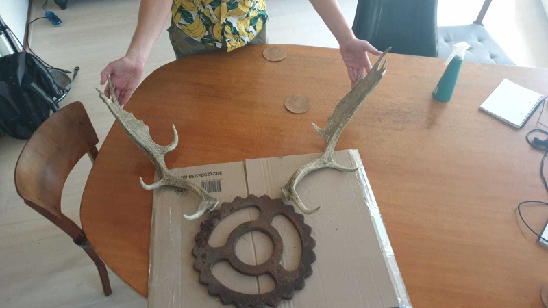

Hoi!
Ik wil een hertengewei aan de muur ophangen, en wel op zo'n manier dat ze 'zweven' en de montagespullen niet ziet. Ze mogen de muur raken, maar ik wil het gewei zo min mogelijk beschadigen. Ook wil ik het gewei willen kunnen demonteren / ergens ander kunnen ophangen zonder het te beschadigen.
Hier liggen ze plat op de grond:
Afbeeldingslocatie: https://tweakers.net/i/Rx_fxZZewqAOdzEHnLC0Rj7gq24=/800x/filters:strip_icc():strip_exif()/f/image/vXtIpU3KHp8UlvITnlXwyOQq.jpg?f=fotoalbum_large
Afbeeldingslocatie: https://tweakers.net/i/SRd2ac6M_hKrmRUeTe_MiJyH9wI=/800x/filters:strip_icc():strip_exif()/f/image/MrVFM4KEtptdRim3iHOQrfGT.jpg?f=fotoalbum_large
Dan zie je waar het gewei de muur zou raken. Hier foto's van die plekken met en zonder rode cirkels.
Afbeeldingslocatie: https://tweakers.net/i/l6BFDLjQpadec8OByU_yi49iavk=/800x/filters:strip_icc():strip_exif()/f/image/2UzcVvMjvgk2ekbEUI2V3ObY.jpg?f=fotoalbum_large
Afbeeldingslocatie: https://tweakers.net/i/D5q6VKRN2ubbZ7dI-BO1aIyVxQU=/800x/filters:strip_icc():strip_exif()/f/image/infOnKsm8BoM9HfLoAmG9NmJ.jpg?f=fotoalbum_large
Een gewei is natuurlijk ontworpen om vast te zitten aan een hert, en niet aan de muur. De 'montagepunten' zijn dan ook niet bepaald vlak. Ik had een idee om hier stalen plaatjes aan te lijmen en magneten aan de muur te schroeven, maar ik weet niet goed hoe je de stalen plaatjes onder de juiste hoek op het gewei krijgt.
Hoe zouden jullie dit aanpakken?

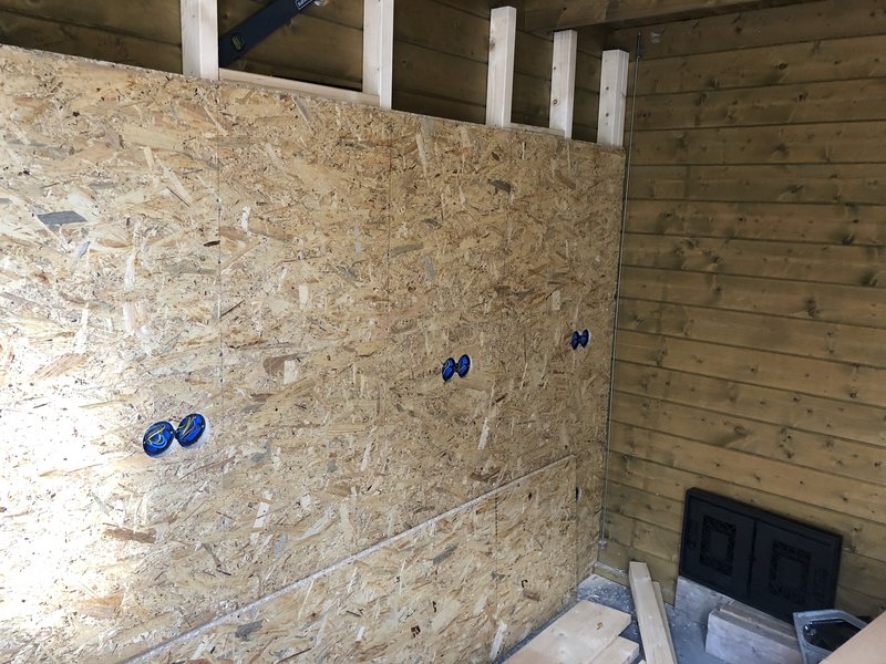

Zeau, het ligt erin. Veel gepuzzel doordat er ook 2 profielen waren over de hele breedte waardoor de lat weer te hoog lag...En omdat het achter de knieschotten is ga je er niet aan het einde uit. Ook moest ik steeds de geulen achtergelaten door de latten vullen en daar moest ik dan wel bij kunnen. Wat maar van 1 kant kon dus. Al met al nog wat gepuzzel. De lessen van vandaag:
  • Kruislijnlaser ftw
  • Als je profielen achter de schotten op de grond hebt waar de lat(ten) niet op kan (kunnen) liggen vanwege, al dan niet ongelijke, hoogte dan werkt het 't snelst om van tevoren latten op maat te zagen, voor elke lengte tussen twee profielen een eigen lat. Want anders loop je steeds te pielen met kleine stukjes achter elkaar en gedoe, dat heeft mij erg veel tijd gekost. Let aan de anderen kant ook op dat ze weer niet te lang worden, dan kun je ze beter door de helft doen ofzo. Stel, je hebt een stuk van 3 meter, je kunt niet achter de schotten 3 meter geul vullen. Daar kom je niet bij. Dus dan moet je de lat een meter naar achter schuiven, geultje vullen en verder. Alleen...ligt je lat dan mogelijk over een profiel waardoor die niet meer waterpas ligt. Dus koop genoeg latten, die paar euro extra zijn de tijdsbesparing meer dan waard. Uiteraard geldt dit alleen als je de dekvloer zo laag wil houden dat je latten mogelijk op de grond liggen. Als je het 7cm dik maakt ofzo dan ligt er sowieso een laagje onder je lat en maakt het niet meer zoveel uit.
  • Het kan met Action kniebeschermers maar ik zou wat beters kopen :P
  • Bij het luik waar ik eruit ging heb ik het afrijen met latten haaks op de lengterichting gedaan. Misschien niet ideaal maar het is anders bijna niet te doen om het laatste stukje strak te krijgen. Afrijen richting uitgang bij het luik.
  • Om niet met zo een grote zak in de weer te moeten waarmee je misschien per ongeluk ook je correct uitgelijnde latten aanstoot heb ik het laatste stuk richting luik met een aantal emmers van dat spul gedaan. Aangezien we al tapijttegels hebben op zolder en er achter de schotten weinig ruimte over was om de emmer te vullen heb ik het buiten gedaan vanwege de stof.
  • Let op dat je rijlat recht is, die van mij blijkt enigszins krom te zijn :X
  • Een stofmasker wil je gebruiken als je dat spul uitstort over de betonvloer of als je met een stoffer ruimte maakt voor je latten. Ik moest er van hoesten. De simpelste werkt al aardig.
  • Kruislijnlaser ftw :+ Die wil je echt niet missen met deze klus.
Zelfgemaakt gereedschap hell yeah 8) :+ Voor het vullen van geultjes na het verwijderen van de lat waar ik niet zo makkelijk bij kom.
Afbeeldingslocatie: https://tweakers.net/i/VbHf6s87t5I5QXwHS6U2dRAHehE=/234x176/filters:strip_icc():strip_exif()/f/image/YtBEWoZHun9kSmQ5YCO4v8WC.jpg?f=fotoalbum_medium
Laser mania :P
Afbeeldingslocatie: https://tweakers.net/i/7q8tZC25XMupVC3FW8gIKWzT8v0=/234x176/filters:strip_icc():strip_exif()/f/image/h3LDbwtL7z59JUTgxKPRUJh4.jpg?f=fotoalbum_medium
Laatste stuk, haaks op de lengte afrijen.
Afbeeldingslocatie: https://tweakers.net/i/-prtkvltt_es9LBy5sR4DuNCphE=/234x176/filters:strip_icc():strip_exif()/f/image/TdvdfHK9uIGlILDbmn3sFSbT.jpg?f=fotoalbum_medium
Klaar.
Afbeeldingslocatie: https://tweakers.net/i/G2XH3KzyYmgvoPpru718MqGUsl4=/234x176/filters:strip_icc():strip_exif()/f/image/wE2iy2Oc2XUvxuo1HvSfHj1f.jpg?f=fotoalbum_medium
Vast niet 100% waterpas/recht maar 20 keer beter dan kaal beton met profielen enzo :P Morgen platen erop maken.
[ Voor 7% gewijzigd door JT op 01-09-2020 20:11 ]

@frishh ik zou advies vragen aan een dierenpreperateur. Die hebben dit vast tientallen keren gedaan.

Eigenlijk zou je een gat in het gewei willen boren en schroefdraad erin tappen, maar dat zal wel niet werken :)
voor je idee van plaatjes en magneten, wellicht met een frees/multitool een vlak stukje uitfrezen ter grootte van het vierkant van je plaatje. Plaatje daarin leggen en vastmaken?
Nou het zal best werken maar zowel @Martinusz @frishh als ik willen dus geen gat boren in het gewei want dat is ergens een beetje zonde :P

Niet dwars er doorheen dan he ;) alleen aan de achterkant, dan zou je met draadeind in de muur ofzo kunnen werken.

Een mooi afgewerkt plaatje multiplex eiken plak o.i.d. zou dan als medium tussen gewei en muur kunnen dienen.
Dus gewei blind vastzetten op plaat (vanaf plaatkant 2x schroef door plaat in gewei), dan de plaat blind ophangen aan de muur.

Je wilt er wel (zichtbare) plaatjes op lijmen/bevestigen, maar een onzichtbaar gat aan de achterkant is geen optie :? Wat is het exacte bezwaar tegen een gat aan de achterkant? Ga je ze omdraaien :+
  • LED-Maniak
Klein blind gaatje boren en schroefdraadbus in lijmen. Niemand die het ziet.

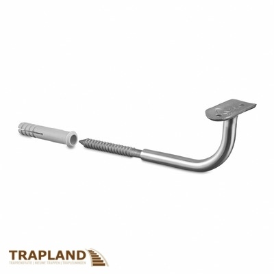

2x zoiets:
http://www.trapland.nl/leuningdragers/
Afbeeldingslocatie: https://tweakers.net/i/3napLiop9c2SpBgb_qhhmgERHWo=/full-fit-in/4920x3264/filters:max_bytes(3145728):no_upscale():strip_icc():fill(white):strip_exif()/f/image/xqu05O4txLnmAhdY9KcwA7FF.jpg?f=user_large
Dan 2 opties:
1. Gewoon vastschroeven aan het gewei.
2. Het bevestigingsplaatje er af zagen, gat boren in het gewei (uiteinde) en daar de pen in lijmen.
Het heeft wat weg dan van hoe ze natuurlijk vast zaten vanuit het midden.

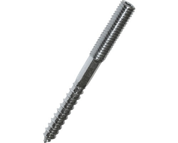

Alternatief is van de achterzijde met stokeinden:
https://www.hornbach.nl/s...tuks/7750423/artikel.html
Afbeeldingslocatie: https://tweakers.net/i/0YhEnO7r--Ukf9C4aLK5YGWNAn8=/full-fit-in/4920x3264/filters:max_bytes(3145728):no_upscale():strip_icc():fill(white):strip_exif()/f/image/dsCiHIL4osuDvui40NBawcpT.jpg?f=user_large
2 gaatjes per gewei boren aan de achterzijde. Deze maak je iets te groot zodat je het gewei er gewoon op kunt duwen. Klein beetje lijm in de gaatjes en ze hangen. Vastdraaien lukt niet omdat je er 2 per gewei nodig hebt. Mooie is dat je stokeindes goed kunt stellen qua afstand tot de muur zodat ze mooi passen.

Als je per se het botbeen (?) intact wilt houden, dan kan je nog gaten zo groot als de uiteindes in het hout boren/veilen en het gewei daar in lijmen. Denk epoxy of deftige montagekit.
En nu ben ik wel klaar met suggesties doen hieromtrent. Ik zie te weinig feedback/inbreng van onze internet-ninja. :> Suggesties afschieten kan iedereen.

Ik zou in dat geval denk ik proberen om van mooi hout een soort "leggertjes" te maken. Min of meer zoals je wel eens ziet voor Japanse zwaarden, maar dan natuurlijk iets onregelmatiger. Hiervoor zal je wel kunstig aan de slag moeten gaan met een figuur/decoup/bandzaag, of een frees (CNC), maar dan heb je in mijn verbeelding wel iets waarmee je het gewei op een mooie manier kan tentoonstellen zonder het gewei zelf aan te tasten.
Persoonlijk zou ik eerst een prototype maken, met goedkoop plaatmateriaal of zels iets als foambord. Dat is makkelijk te beweren en aan te passen. Als je de vormen hebt kan je een houtsoort kiezen die je er mooi bij vindt passen en uit dunne plankjes de definitieve variant maken.

In de achterkant boren durf ik nog wel aan. Ik heb een dremel, ik zou een gaatje kunnen frezen en er een moertje in kunnen lijmen, dan heb je schroefdraad.
Zo'n stokeind klinkt dan wel handig, maar dan zou 1 kant tegenovergesteld schroefdraad moeten hebben, anders die ik niet hoe je dit aandraait, hoewel je misschien maar 1 ophangpunt per geweihelft ding nodig hebt

Het is een beetje gek misschien, maar ik wil het hout dus juist niet. Ik maak een kunstwerkje waar ik een tandwiel een gewei laat dragen :P

Ik zou dit lijmen en dan met een goede MSP lijm (ik geen geen lijm-goeroe).
Ik heb een tijd geleden een EPDM-dak geplakt en daarna afgewerkt met van die alu-daktrim.
Het voordeel van dat spul os dat het dik is en enigzins flexibel blijft, je kunt dus uiteindelijk het spul weer mechanisch verwijderen door bijv een scherp mes er tussen te steken.
@Goudvis heeft ook een goeie, blind monteren door een plaat ertussen te realiseren.
o pdie manier worden normaliter dat soort geweitjes op zo'n bordje gepresenteert.

Is een chemisch anker een beetje makkelijk te verwijderen?
Ik ga denk ik inderdaad voor een stokeind, en lijm die goed te verwijderen is.
  • frishh
  • Laatst online: 25-05 23:26
Maar ik bedenk me net, als ik het met magneetjes doe kan je het loshalen en even bekijken. Of tegen je voorhoofd plaatsen en als een debiel door de kamer rennen. Ook leuk.

frishh schreef op dinsdag 1 september 2020 @ 18:51:
Is ophangen met visdraad een optie?

frishh schreef op woensdag 2 september 2020 @ 11:06:
'Laat dragen'? Maak anders van karton o.i.d. even een opzetje.
Wat je niet wilt:
- blind mechanisch bevestigen d.m.v. schroeven
- d.m.v. 'doorsteek' bevestigen (dus gat in plaat maken waar het gewei precies inpast)
terwijl:
nu blijkt dat het een kunstwerkje wordt waar 'een tandwiel een gewei draagt'.
Dus moet het gewei op metaal geplaatst worden? Een concept uitwerking is gaaf (zeker als het lukt), maar ik/we hebben iets meer informatieoverdracht nodig om goed mee te kunnen denken. Daarom misschien Paint of karton?
Die loslopende kat - houd 'm lekker binnen (de tuin)

frishh schreef op woensdag 2 september 2020 @ 11:32:
Als je iets van 20-30cm semi-haaks op de muur wil bevestigen zal je beste magneten nodig hebben. Het haaks op het plafond plakken lukt je misschien nog wel...

Goudvis schreef op woensdag 2 september 2020 @ 12:19:
Wat je niet wilt:
terwijl:
Van die kleine nedodmuidyuideiudiudenendniuium, of whatever the fuck het heet :+ , magneten zijn anders knap sterk, mijn roosters hangen daarmee voor mijn speakers en ik heb destijds een paar verschillende maten van gekocht. Ook een paar waarbij je serieus de bloedblaren van op je vingers hebt als ze er tussen komen, trust me, i know :P
@frishh wees even duidelijk hoe het er uit moet zien, van een stuk bot tegen de muur aan plakken gaan we nu naar een of kunstwerk met een of ander tandwiel.
we helpen iedereen graag hier, maar daar hebben we een compleet plaatje voor nodig zoals Goudvis hier terecht opmerkt.

Er zit een beetje ruimte tussen tandwiel en gewei, dus eigenlijk is het tandwiel niet heel relevant. Ik maak ff een foto van de opzet.
  • frishh
Dit, maar dan aan de muur
Afbeeldingslocatie: https://tweakers.net/i/m54lGIkRAgvi1RTI9uPxYR2nqEw=/800x/filters:strip_icc():strip_exif()/f/image/OMyKCDW55FxFOO2RJrum0Gl5.jpg?f=fotoalbum_large

frishh schreef op woensdag 2 september 2020 @ 12:52:
Dat is één vet tandwiel. En een heel stuk duidelijk voor wat je wilt.
Optie 1: de draadeind optie. Moet je wel in of door je tandwiel boren.
Optie 2: verlijmen met nedodmuidyuideiudiudenendniuium magneten van ongeveer dezelfde diameter als het gewei. En inschatten of je afdoende 'vlees' op het tandwiel hebt voor houw vast. Op Marktplaats, T.net pricewatch of Ali/Dealextreme/Banggood ben je zo aan een stel van die magneetjes. :)

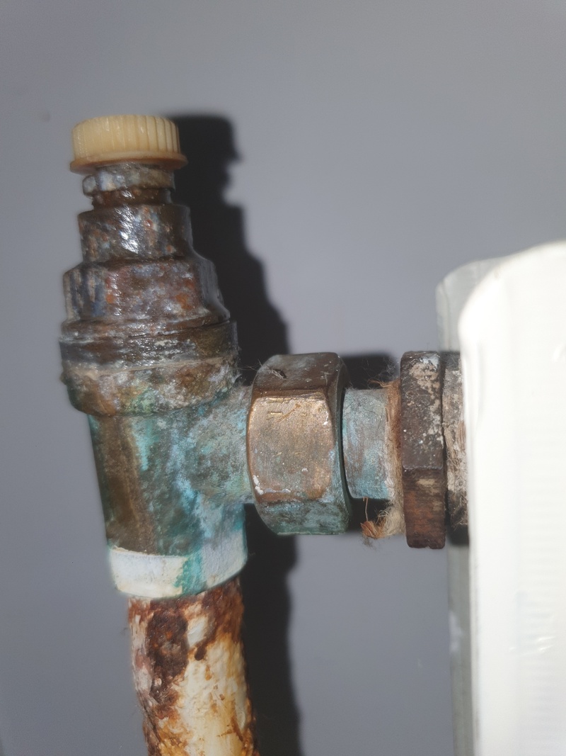

Ik heb zojuist een lekkende radiator knop ontdekt. Zie foto.
Afbeeldingslocatie: https://tweakers.net/i/4U6VCAzHN9aLXYBxUjIIjHIzwM4=/800x/filters:strip_icc():strip_exif()/f/image/gBa53qKvMvq7r6ihWibv93zg.jpg?f=fotoalbum_large
Het water druppelt vanaf de bovenkant naar beneden. Het lijkt erop dat ik in het midden de verwarmingsknop van de knelkoppeling los kan draaien en dat een nieuwe verwarmingsknop het probleem op zal lossen. Maar het lijkt mij beter als ik ook direct een nieuwe knelkoppeling monteer? Zoiets dus met een stukje flexibele leiding:
Afbeeldingslocatie: https://tweakers.net/i/PsihL5vt8tKfRou4XTN14gVG0Bg=/full-fit-in/4920x3264/filters:max_bytes(3145728):no_upscale():strip_icc():fill(white):strip_exif()/f/image/Uqyb9Y38ALZwYkTlla87MC41.jpg?f=user_large
Dit lijkt mij een relatief eenvoudig klusje als ik eerst de waterdruk uit de cv-installatie laat lopen. Klopt dat of zie ik iets over het hoofd?

@Verwijderd Ik zou ook een stuk leiding vervangen gezien de roest.
