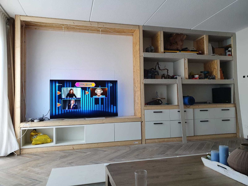

Nu de bank voor de tafel af is, heb ik vanmorgen de werkplaats weer aan kant gemaakt. Gereedschap opruimen, resthout opbergen en vegen natuurlijk.

De pergola mag nog even wachten tot het iets lekkerder weer is om buiten te werken, maar voor de boekenkast die ik wil bouwen heb ik een fatsoenlijk werkbank nodig. Iets waar ik werkstukken ook degelijk vast kan klemmen. Het plan is daarom gevormd om een 'Roubo' geïspireerde freestafel te bouwen. Ik zit te denken aan een afneembare rail aan weerszijden waar de frees op kan, evenals manieren om beide richtingen te 'locken' zodat je lange freesbewegingen kan maken zonder van je lijn af te wijken. Afneembaar, omdat de tafel ook 'dogs' krijgt en een lange klem langs de korte kant die gelijk ligt met het werkblad. Door verwijderbare pennen te gebruiken kan ik op die manier ook lage/platte stukken klemmen en frezen, zagen en schaven. Ik heb pas een stapel hout opgehaald met wat dikkere balken, wat perfect is voor zo'n tafel.

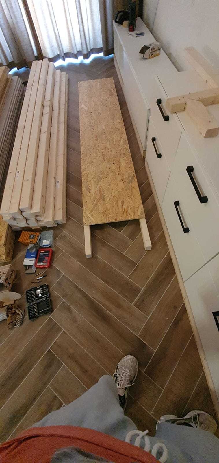

Ze zijn nu ongeveer 14.5 in het vierkant, dat is vóór het schaven. Ik wil deze tafel perfect vlak hebben dus naast lijmen zal ik ook lange draadeindes door de balken verwerken alsmede een 'breadbord' aan weerszijden. Het frame word van dezelfde stijl balken opgezet, doch iets smaller (waarschijnlijk 10 bij 10).

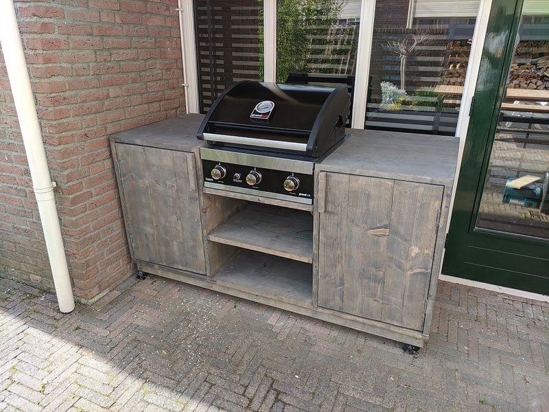

Na het maken van de werkbank, was het gelijk tijd om hem in te wijden. Stiekem had ik de smaak ook wel te pakken.
Volgende project was het maken van een barbecuemeubel voor de nieuwe gasser.
Eindresultaat op z'n uiteindelijke (overkapte) plek.
Top gedaan, mooi maatwerk! Wat voor hout is dit?
Persoonlijk zou ik een andere finish hebben genomen, vind de kleur niet zo mooi. Maar dat is smaak
Thanks!Ethiron schreef op maandag 31 augustus 2020 @ 21:28:
Steigerhout. Staat geheel droog, dus daar komen we in de tuin wel mee weg in dit geval.
Haha, neem het je niet kwalijk. Volgens het potje had er wat meer bruin in de kleur moeten zitten, maar pakte na het drogen wat anders uit. We moeten er ook even aan wennen, maar vinden het alsnog prima ;-)

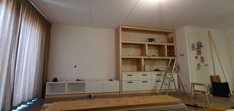

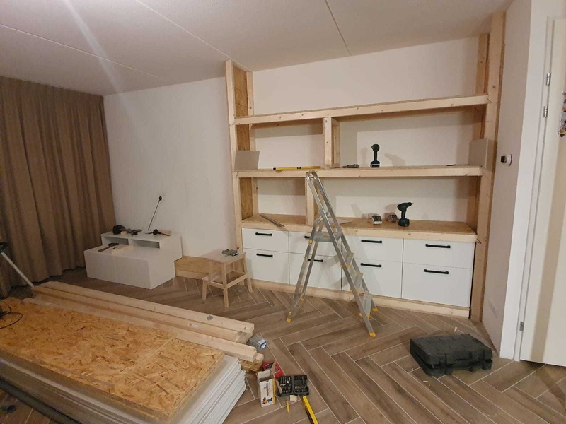

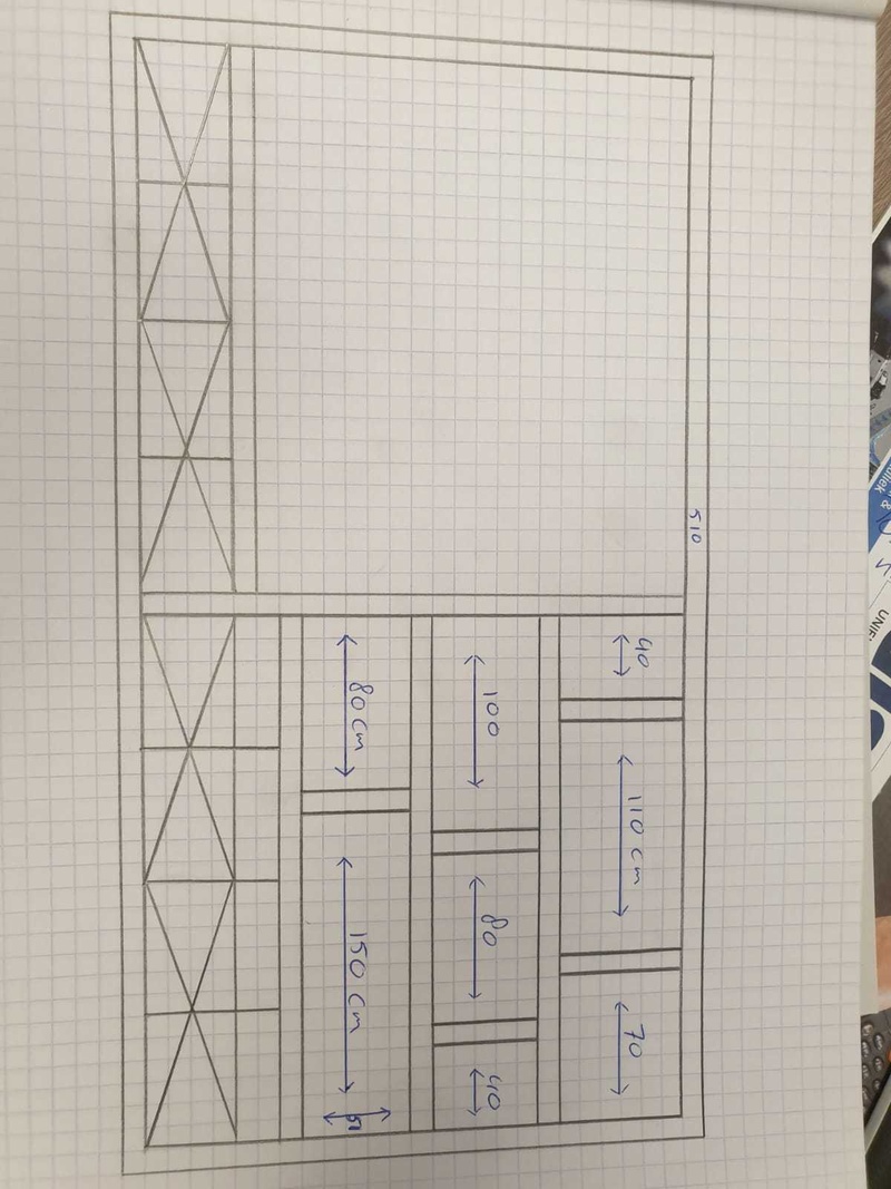

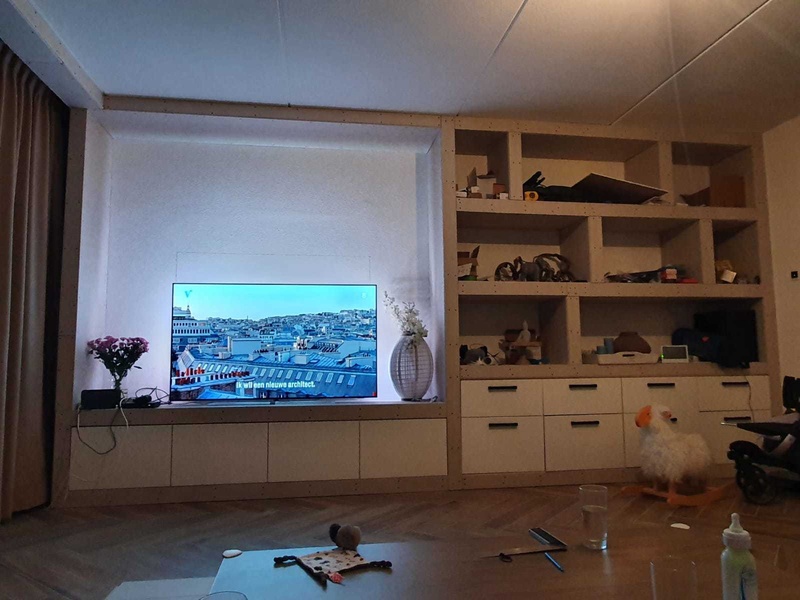

Na tijden mee lezen hier ben ik nu op het punt om ook met enige "trots" over mijn klus te vertellen
. Bij voorbaat alvast excuses voor het lange verhaal
Wij hebben vorig jaar onze hypotheek overgesloten en daarbij ook een bouwdepot genomen om in huis wat verbeteringen aan te brengen. 1 van onze wensen was een vakkenwand waarin onder andere de tv geplaatst zou gaan worden. Hiervoor hebben we destijds een idee gemaakt en op papier gezet (wij zijn geen klussers of professionele tekenaars).
:strip_exif()/f/image/nhI2ps5MWhkBgJgNYV4hGhTJ.jpg?f=fotoalbum_large)
In het linkse vlak zou dan de tv moeten komen te hangen en aangezien wij fan zijn van ambilight wilden we daar graag 2 hue color spotjes boven die de tv kunnen volgen qua kleur. In alle andere vakken komen dan hue white ambiance spotjes zodat ieder vak verlichting heeft die we kunnen dimmen en apart van elkaar aan en uit kunnen zetten. Onder de vakken kastruimte welke onder de tv kant alleen kastjes zijn (waarin de apparatuur kan komen te staan en aan de rechterkant dezelfde kasten maar dan met lades erboven.
So far so good, eind vorig jaar begin dit jaar dus op zoek naar een timmerman omdat ik zelf niet zo handig ben als front-end developer zijnde... Hierbij komen we via werkspot aan een jonge jongen die er zin in leek te hebben, goed luisterede naar wat we wilden en ook met een goeie prijs kwam. We hebben hem dus akkoord gegeven en gezien we een vrij strakke planning hebben (er moet ook gestuct worden, er moest een vloer gelegd worden etc.) afgesproken dat hij op 17 augustus begint en ongeveer 3 a 4 dagen nodig had om dit idee te realiseren.
In de tussentijd hebben we een aantal keer gevraagd hoe en wat en of ie nog iets moest weten en of de datum nog steeds goed was, kwam allemaal goed bleef hij volhouden. Tot hij eind juli doodleuk een bericht stuurt dat hij begin september die kast kan komen maken.... de stucer staat ingepland om begin september te komen dus dat is geen optie. Navraag over waarom hij niet kan op de afgesproken datum resulteert in dat hij dan vakantie heeft
Anyway, in deze periode was er natuurlijk geen andere timmerman meer te vinden die dit kon maken dus uiteindelijk besloten om het dan zelf maar te gaan maken en in verband met kleine kindereren, de herrie die dit oplevert en oppas was het in het heetste weekend van het jaar zover om de wand te gaan maken
We hebben voor het kastwerk de bekende besta kasten gehaald bij de ikea (diut scheelde aanzienlijk met maatwerk). daarna het begin gemaakt met de wand:
Materiaal
:no_upscale():strip_icc():fill(white):strip_exif()/f/image/bRmg9qOxd92Q18W6iEkpvtWO.jpg?f=user_large)
Eerste muurtje
:no_upscale():strip_icc():fill(white):strip_exif()/f/image/qse11Wmvmk7ua0WfwptgQXwd.jpg?f=user_large)
2de muurtje en alvast eerste kastwerk erin geplaatst.
:strip_exif()/f/image/PizUvJd4KnBHZbDYug7v3Use.jpg?f=fotoalbum_large)
De eerste horizontale balken erbij.
:strip_exif()/f/image/cREZGMVdQ72hbS70HCMDQ2oL.jpg?f=fotoalbum_large)
Rechtse kant zo goed als af qua frame
:strip_exif()/f/image/pC0GAx51GRzcmCbYjgP8pqnf.jpg?f=fotoalbum_large)
Linkse kant er ook bij
:strip_exif()/f/image/NwEVD8WD1nJNKWmvgxh7nF95.jpg?f=fotoalbum_large)
Tv erin voor de test
en eerste gipsplaten
:strip_exif()/f/image/eLd8Cc5PSHFakqyuhsXdhmFi.jpg?f=fotoalbum_large)
Spotjes test
:strip_exif()/f/image/UIhfPnVpbHWtiQRHm4NRedBN.jpg?f=fotoalbum_large)
Tv test
:strip_exif()/f/image/1BmWpBLaAO9zTrq8OxLWnBrn.jpg?f=fotoalbum_large)
Alle gipsplaten ertegenaan (op de linkse kant kastjes komen ook nog handvatten)
:strip_exif()/f/image/l63X5ebjPjOtC0sBjwnbnvCX.jpg?f=fotoalbum_large)
Al het gipsplaat gedeelte gaat nu dus nog gestuct worden en er zit bedrading in ieder vak voor de hue spotjes.
Het handige van zelf maken is wel dat je onderweg de koers kunt wijzigen, nu hebben we dus ook een koof voor de gordijnen langs waarin ook nog 4 spotjes zitten.
Al met al ene hoop bloed zweet en tranen voor een amateur als ik, maar ik ben er nu wel trots op

Goed punt; geen speciale verf gebruikt maar wel nagedacht over de warmte. Achterzijde wordt het warmst, maar daar heeft de barbecue door het frame waar hij in hangt (wordt meegeleverd) al extra ruimte voor. Heb jaren een ander meubel gehad met een flinke eenpitter (kogel) erin en dat viel ook altijd wel mee qua warmte.sheane schreef op dinsdag 1 september 2020 @ 09:00:
@GermanPivo Heb je nog gekeken naar bepaalde plekken waar je BBQ heel heet wordt? Veel van dit soort constructies werken met bepaalde verf, tegels, folie.
Sowieso in het begin even in de gaten houden, maar dat komt wel goed

Na tijden mee lezen hier ben ik nu op het punt om ook met enige "trots" over mijn klus te vertellen. Bij voorbaat alvast excuses voor het lange verhaal
In de tussentijd hebben we een aantal keer gevraagd hoe en wat en of ie nog iets moest weten en of de datum nog steeds goed was, kwam allemaal goed bleef hij volhouden. Tot hij eind juli doodleuk een bericht stuurt dat hij begin september die kast kan komen maken.... de stucer staat ingepland om begin september te komen dus dat is geen optie. Navraag over waarom hij niet kan op de afgesproken datum resulteert in dat hij dan vakantie heeft![]()
Anyway, in deze periode was er natuurlijk geen andere timmerman meer te vinden die dit kon maken dus uiteindelijk besloten om het dan zelf maar te gaan maken en in verband met kleine kindereren, de herrie die dit oplevert en oppas was het in het heetste weekend van het jaar zover om de wand te gaan maken![]()
Materiaal
Eerste muurtje
Tv erin voor de testen eerste gipsplaten
Spotjes test
Tv test

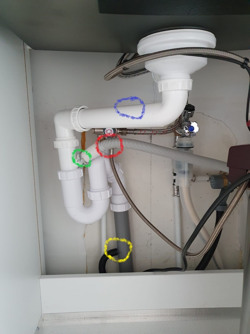

Nieuwe vaatwasser en nieuwe afvoer levert helaas flink wat gegorgel in de gootsteen op.
Ik heb de sifon vervangen door één met beluchter (die zit achter de rode cirkel)
De groene cirkel is de afvoer van de vaatwasser
De gele cirkel is de afvoer van de quooker
Helaas heeft de beluchter niet geholpen (dop dicht of twee slagen open maakt geen verschil), de vraag is nu plaats ik hoger een beluchter (bij de blauwe cirkel), of moet ik iets anders verzinnen? De gootsteen loopt wanneer vol als een jekko leeg, dus ik verwacht niet ergens een verstopping.

Goede kans dat het (liggende) leidingwerk dan te klein is, dan krijg je een vol vul (pluvia) situatie. Daarbij is alle lucht uit je leiding en word het letterlijk je leiding in getrokken. Dan loopt het inderdaad wel hard weg maar daarna moet alles weer met lucht worden gevuld( > borrelen).FirePuma142 schreef op dinsdag 1 september 2020 @ 14:54:
Awesome
Volgens mij kan het helpen om je hele sifon 10 a 20 cm lager te plaatsen. Zo kan het geheel een hogere waterkolom opbouwen wanneer de vaatwasser loost. Nu valt er amper een waterkolom op te bouwen, voordat het water horizontaal richting je gootsteenafvoer gaat, en blijkbaar is er wel enigzins een waterkolom nodig om in hoog tempo het water door de sifon te kunnen jakkeren.FirePuma142 schreef op dinsdag 1 september 2020 @ 14:54:
Dat zou wel mooi kak zijn want dat is hagelnieuw aangelegd door de aannemer. Ik had juist gedacht dat de beluchter dan die taak over zou nemen.Raym09 schreef op dinsdag 1 september 2020 @ 15:40:
Als ik je goed begrijp kan ik de sifon dus beter lager plaatsen, richting de gele cirkel, zodat de verticale buis waar de vaatwasserafvoer op is aangesloten een grotere waterkolom heeft? Dat is nog wel een relatief eenvoudige aanpassing. Ga ik proberen.rbaidjoe schreef op dinsdag 1 september 2020 @ 15:44:
