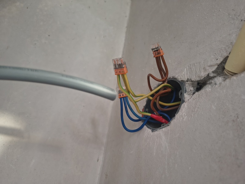

1nsane schreef op dinsdag 3 juni 2025 @ 21:56:
Dat heb ik ook gedaan, alles voorzichtig loshalen en daarna de nieuwe kast plaatsen.
[Afbeelding][Afbeelding]
Stedin is onlangs geweest voor een nieuwe meter (daarbij moet ik wel zeggen dat ik alles aan de bovenkant inmiddels netter ingevoerd heb).
Geen enkel commentaar en hij vond de indeling netjes en degelijk.
Echt waarom dit risico lopen, voor een tientje of zeven komen ze 's ochtends en 's middags langs om de zekeringen voor je los te halen en weer aan te sluiten. Veilig en risicoloos.
Dit soort dingen ook op een forum zetten waar er een scala aan mensen zitten is ook ondoordacht - los van de actie zelf. Men neemt dit aan als 'oh dat kan ik dan ook wel' en maakt kortsluiting tussen twee fases. ;w

True schreef op dinsdag 3 juni 2025 @ 22:32:
Achteraf zou ik het ook anders/niet doen maar overdrijven is ook een vak wat je feilloos lijkt te beheersen.

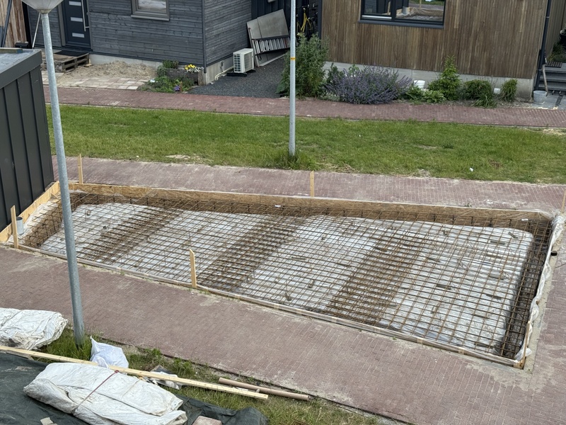

Raling schreef op dinsdag 3 juni 2025 @ 22:26:
Ik ben bezig met het uitdokteren van de opbouw van een nieuwe geïsoleerde hsb schuur van 5x6m. Aan één kant komt deze tegen een erfafscheiding aan te staan, hier kun je dus nooit meer bij (en dat is dan ook de reden dat de oude eraf moet).
Nu zat ik eerst aan sandwichpanelen te denken, maar dat zou betekenen dat die wand van 6m niet constructief zou kunnen zijn, dus dat ik met een stalen constructie zou moeten gaan werken. Voorkeur gaat wel uit naar een hsb wand, waar dan één stalen balk op kan rusten om de 5m overspanning te maken. Maar hoe deze onderhoudsvrij af te werken? Esthetiek maakt geen drol uit, de wand is in z’n geheel niet zichtbaar. Ik zit dan aan EPDM te denken (lijmen op bv OSB) maar dat is natuurlijk wel dampdicht. Normaal gesproken bij hsb ventileert het naar buiten toe (dampopen aan koude zijde). Anderzijds kun je het hetzelfde opbouwen als een warm dak, en van buitenaf isoleren, maar eigenlijk wil ik die ruimte niet verliezen en gewoon steenwol tussen de CLS’en.
Hoe zou ik een gevel moeten opbouwen qua isolatie en folies als ik een dampdichte gevelbekleding zou gebruiken?
Edit: volgens mij is klimaatfolie met een damp open isolatie de oplossing om EPDM aan de buitenkant te kunnen gebruiken. Het duurde eventjes voor ik doorhad dit dan als koud dak te zien en isoleren.
Of zijn er nog andere onderhoudsvrije wandbekledingen die ik over het hoofd zie?
Je zou kunnen kijken naar een felsdak (stalen platen die ook op de wand gemonteerd kunnen worden). die dienen alleen een luchtspouw te hebben. Toevallig zijn wij ook bezig met de constructie van een HSB schuur en heb ik hem uitgerekend bij ubakus. ( de foltie tussen het metaal en het OSB is stuctuurmat, die hadden ze niet in de software ;))
Wij hebben wel het nadeel dat alles met constructiebeplating vanaf de buitenzijde vastgemaakt moet worden anders voldoet onze schuur niet aan de regels van de constructeur.
Afbeeldingslocatie: https://tweakers.net/i/8ofzgduRUpRqpjuePMl4fJHBb8Y=/800x/filters:strip_exif()/f/image/7OG3LoJ09QFacad2Ir2UKs57.png?f=fotoalbum_large
Is ook niet de eerste keer dat er hier (op Tweakers) illegale en ronduit gevaarlijke dingen worden gepost zonder ook maar enig voorbehoud of disclaimer. Als je ziet wat voor basic vragen er soms gesteld in Bouwen en klussen is het moeilijk te begrijpen waarom dit überhaupt toegelaten wordt.

1nsane schreef op woensdag 4 juni 2025 @ 07:30:
Jammer dat je het zo op de man moet spelen, maar waarom ben ik aan het overdrijven?
Er is een reden dat men normaliter spanningsloos werkt of dat enkel doet met PBM. Het risico op ongevallen is gewoon aanwezig. Zoals anderen ook al aangeven, het is gewoon onbehoorlijk dat dit soort adviezen worden gegeven zonder enige disclaimer. Als je daarbij ook nog aangeeft dat je het achteraf anders zou doen, waarom zou je het dan überhaupt nog als advies delen? Geef dan op z'n minst aan dat je achteraf er anders over denkt en je het anders zou aanpakken. Nu komt het over als een advies wat gegeven wordt alsof het doordacht is én zonder risico's kan. Terwijl je zelf aangeeft dat het ondoordacht is (klaarblijkelijk door je eigen mening achteraf).
Terug naar de kern:
  • als je niet weet wat je doet moet je van elektra afblijven
  • als je weet wat je doet met elektra moet je het vaak genoeg blijven doen om het in de vingers te houden
  • als je weet wat je doet met elektra moet je alleen spanningsloos werken
  • als je dit alles toch in de wind slaat gebruik dan in ieder geval PBM (dat kost je al snel een paar honderd euro voor elektra)
Als het mis gaat is in het meest positieve geval enkel een kortsluiting tussen een fase en de nul of tussen de fase en de aarde - dan heb je de netbeheerder nodig die ook die 70€ in rekening gaat brengen voor het vervangen van een zekering.
Waarom zou je dan in hemelsnaam dat risico gaan lopen terwijl je dit alles ook spanningsloos kunt uitvoeren met die zelfde netbeheerder die even twee keer 10 minuten langs komt om het spanningsloos voor je te maken.
Dit is een risico wat je zeer gemakkelijk kunt mitigeren voor een relatief lage prijs. Daarnaast is het vervangen van een groepenkast echt wel planbaar i.c.m. een netbeheerder bezoek.
Username checks out :9 .
Hier had ik ook zo'n geval.
Echter hadden ze de draden een stuk van het eindpunt terug ook al gestript om deze bij de oude aardlekschakelaars te gebruiken.
Kon er toch nog nieuwe draden getrokken worden vanaf de meter

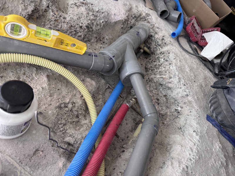

Ha Tweakers, ik ben bezig met mijn badkamerverbouwing en heb even twee vragen/adviezen nodig.
De eerste: om beschadigde waterleidingen te repareren en riolering aan te sluiten heb ik vrij diep (+- 13cm) in de constructievloer moeten hakken. Bovenop die constructievloer komt nog eens een dekvloer van 5 centimeter. Die 18 centimeter is naar mijn idee teveel om op te vullen met zandcement. Ik wil dat gat dus eerst dichtgooien met iets anders.
Vraag 1 is dus: met welk materiaal gooi ik het gat rondom riolering en waterleiding dicht? Ik dacht zelf aan Sakrete snelmortel?

Ethiron schreef op woensdag 4 juni 2025 @ 15:52:
Wat ik echter nergens duidelijk kan vinden is wáárom zo'n vloer maximaal 10 centimeter mag zijn.
Ik denk dat ze gelijkmatig uitharden niet kunnen garanderen boven de 10 centimeter dikte, en dat dan dus de vloer na het uitharden niet egaal vlak is zoals tijdens het aanbrengen. Mogelijk als je het in twee etappes doet kan het wel? Maar egalisatiemortel is volgens mij ook duurder dan gewoon beton, dus ik zou eerst wat beton storten voor het egaliseren, om op kosten te besparen.

  • Flix20
  • Laatst online: 24-10 14:07
Weet alleen niet of ik zo'n persfitting ingestort zou willen...
De rubbere seals daarvan schijnen niet helemaal perfect te zijn.
En nu volgen natuurlijk de 10 berichten van mensen die er nog nooit problemen mee hebben gehad.
[ Voor 56% gewijzigd door Flix20 op 04-06-2025 16:03 ]

  • Ethiron
  • Registratie: November 2016
Ethiron
Advocatus diaboli
Flix20 schreef op woensdag 4 juni 2025 @ 16:02:
Tja, precies wat je zegt. Uitgebreid research gedaan en overal lees je dat het mag, ook in 'officiële' bronnen van de leverancier(s) (UPONOR, Henco etc.).
Ik snap wat je zegt, maar het is constant een onderbuikgevoel ten opzichte van wat de leverancier en professionals aangeven. Dus maak daar maar eens een keuze in...
Aan de andere kant: er zaten nu soldeerkoppelingen op, en die kunnen ook lekken... Dus waar doe je goed aan? Ik weet wel dat mijn soldeerskills minder goed zijn dan de pers-skills van de Henco tang, dus wat dat betreft voelt dit veiliger. Maar ik ben het met je eens: het blijft een beetje een unheimlich gevoel.

  • PotatoChip
  • Registratie: September 2015
  • Laatst online: 24-10 11:43
Zolang die perskoppeling even ingetaped wordt voor het dichtstorten dan is er niks aan de hand.... tegenwoordig worden perskoppelingen gewoon in de constructievloer ingestort en daar is het ook geschikt voor.
  • t14wo
  • Laatst online: 23:11
omdat je een onzinnige opmerking maakt. Perskoppelingen zijn gewoon gemaakt om in te storten. Hooguit even intapen.

  • Flix20
t14wo schreef op woensdag 4 juni 2025 @ 17:09:
Als ze er voor gemaakt zijn en 100% foutloos zouden zijn had je niet de opmerking ‘hooguit even intapen’ erbij hoeven te zeggen.

Ik heb een gat moeten maken om enkele leidingen van buitenhuishuis naar binnenshuis te trekken. Stukje uit een tegel moeten doen om vervolgens een gat te maken van 13centimeter diep. Nu wil ik dat gat terug dichtkrijgen op een degelijke manier.
Echter weet ik niet wat hiervoor de beste oplossing is.. tips?

Rubberen schreef op donderdag 5 juni 2025 @ 11:44:
Zakje snelbeton in gieten? Kastje eromheen timmeren? Tegel eruit halen en vervangen door een tegel waar een kleiner stuk uit gesneden is?
Ik begrijp niet welk probleem je ziet.
  • Rubberen
  • Laatst online: 23-10 18:26
Zwartoog schreef op donderdag 5 juni 2025 @ 13:24:
Kast komt er sowieso omheen.
Ik heb geen weet of bijvoorbeeld snelbeton schadelijk kan zijn voor die leidingen die het zal raken. Laatste wat ik wil is een bijtend product rond die kritieke leidingen :/
  • Impossibl3
  • Laatst online: 22:03
Rubberen schreef op donderdag 5 juni 2025 @ 15:26:
Als er toch een kast omheen komt zou ik voor (isolatie) pur gaan. Je hebt nu volgens mij een koude brug met buiten.
PV 5.590 Wp Enphase, 2.700 Wp Growatt - Easee laadpaal - Itho Amber 95 WP
  • 3_s
  • Registratie: Juli 2018
  • Laatst online: 22:45
3_s
Volspuiten met pur. Eventueel onderaan een plastic zak of krant proppen, mocht het gat te diep zijn.
  • --Erik--
3_s schreef op donderdag 5 juni 2025 @ 21:53:
Degelijk, dan zou ik geen pur nemen persoonlijk. Op ten duur vergaat/krimpt dat.
Schapenwol erin en aftappen met goede tape zodat het ook nog eens luchtdicht is, zou mijn oplossing zijn.
Hobbymatige blowerdoortest enthousiast (Retrotec) 💨. Interessant voor jouw huis? DM me maar!

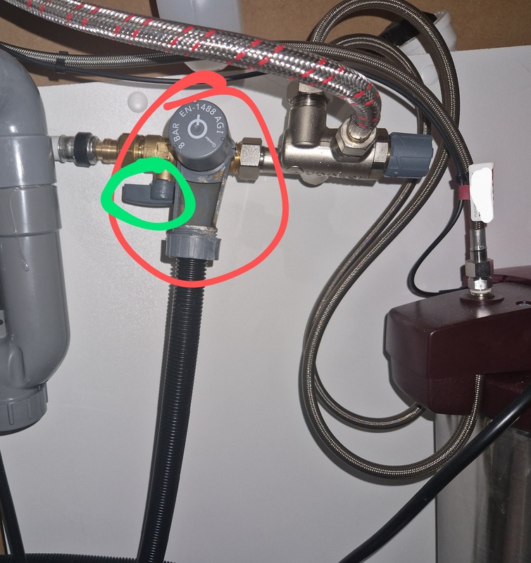

Ik merkte op dat er wanneer er niemand thuis is en er geen waterverbruikende apparaten zoals een vaatwasser aan staan, er sinds kort toch gemiddeld 'n liter water per uur verbruikt werd.
Inmiddels ben ik erachter waar dit zit, namelijk het overdrukventiel van de Quooker. Het loopt daar netjes de afvoer in, dus wat dat betreft geen issue.
Voor de volledigheid: ik doel op het rood gearceerde onderdeel. Als ik het groen gearceerde kraantje dichtdraai, stopt het weglopen van die liter water per uur (en hebben we geen warm water meer).
Hoe kan ik dit oplossen? Is het wellicht vuil of kalk gerelateerd? Herkent iemand dit "lekken"?
Afbeeldingslocatie: https://tweakers.net/i/Yp5rG_R-duoemExQpU8PT110Ng0=/x800/filters:strip_icc():strip_exif()/f/image/q9btFbg63y75vEcrrpK5uMFX.jpg?f=fotoalbum_large
[ Voor 8% gewijzigd door JBS op 07-06-2025 22:46 ]

JBS schreef op zaterdag 7 juni 2025 @ 22:44:
Zou zomaar kunnen als je in een gebied woont met hard water maar anders kan het gewoon een defect zijn. Geen hydrofoor?
Adjust non olet, plerumque...
ik herken het lekken, een druppel per 5 minuten ofzo. al sinds dat ding er 7 geleden is neergezet. Maar zeer zeker geen liter per uur.
Als ik de kraan van de uitloop op warm zet, dan loopt de druppel uit de uitloop. Als ik de kraan op koud zet, dan loopt het in de door jou omcirkeld afvoer.
Ik ben in de verondestelling dat dit normaal is, doordat het water op het kookpunt zit zet het uit en druppelt het. Maar het is inmiddels zo lang geleden, dat het ook mogelijk is dat dit verhaal en eigen leven is gaan leiden in mijn hoofd (om niks aan de druppel te hoeven doen) :)
Die overdrukkleppen gaan idd na een aantal jaren lekken, en dan moet je ze vervangen. Soms helpt het tijdelijk om ze eens goed te laten door lopen.
Komt idd door de kalk.
Dat is de inlaatcombinatie. En een deel (of alles) van die 1 liter per uur is logisch gevolg van hoe elke boiler functioneert:
  1. Boiler warmt koud water op.
  2. Opwarmend water zet uit.
  3. Druk in boiler loopt op.
  4. Overdrukventiel in inlaatcombinatie gaat open totdat de druk weer goed is.
  5. Door warmteverlies door de isolatie koelt het water af.
  6. Cyclus begint weer bij 1.
Zo zal er dus elk uur wat water weglekken naar het riool. Hoeveel dat is kun je zelf uitrekenen a.d.h.v. het standbyverbruik van je Quooker (gemiddeld ca 10 W), en de uitzettingscoëfficiënt van water rond 100 °C.
Dan weet je of die 1 l/h normaal is, of dat er nog iets anders aan de hand is.
  • JBS
JBS
@Andrehj In de afgelopen jaren heb ik geen waterverbruik (1+ liter) gezien bij afwezigheid. Deze liter per uur via de Quooker is nieuw en is er sinds pakweg 2 weken. Het lijkt er wat mij betreft daarom dus op dat er iets gewijzigd is wat dit veroorzaakt, richting een defect of kalk heeft een bepaald punt bereikt, bijvoorbeeld?
[ Voor 32% gewijzigd door JBS op 08-06-2025 11:28 ]
  • Wolly
JBS schreef op zondag 8 juni 2025 @ 11:26:
Gewoon vervangen, kost je 15 euro.
  • JBS
JBS
Wolly schreef op zondag 8 juni 2025 @ 11:29:
En welk onderdeel doel je dan precies op? De gehele inlaatcombinatie?
  • Wolly
JBS schreef op zondag 8 juni 2025 @ 11:38:
Jep. Het zal overigens wat duurder zijn omdat Quooker graag met afwijkende aansluitingen werkt.
Dat apparaat in het Rode cirkeltje heet een inlaatcombinatie en laat overtollige druk af naar het afvoersysteem 1 l per uur is wel heel erg veel misschien de zwarte ribbel slang even loskoppelen in het Rode cirkeltje en een bak onderzetter even precies 1 uur timen kijken hoeveel dat er gelekt is en dit doorgeven aan Quooker misschien is er een coulance regeling of valt dit wel ligt nog onder de garantie anders ben je een euro of 60 kwijt voor een nieuwe

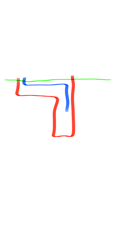

Situatie nu;
Afbeeldingslocatie: https://tweakers.net/i/ZNZp3spheMKidAC24KtkOXeDfyg=/x800/filters:strip_exif()/f/image/4ICrI9I9lxcTOzsjFw55UMXS.png?f=fotoalbum_large
Die blauwe lijn is via een koof naar buiten toe (groen de buitenmuur). Een lange route dus. Daar aan de buitenkant links boven zit een soort van halve bol met een fijn rooster erin

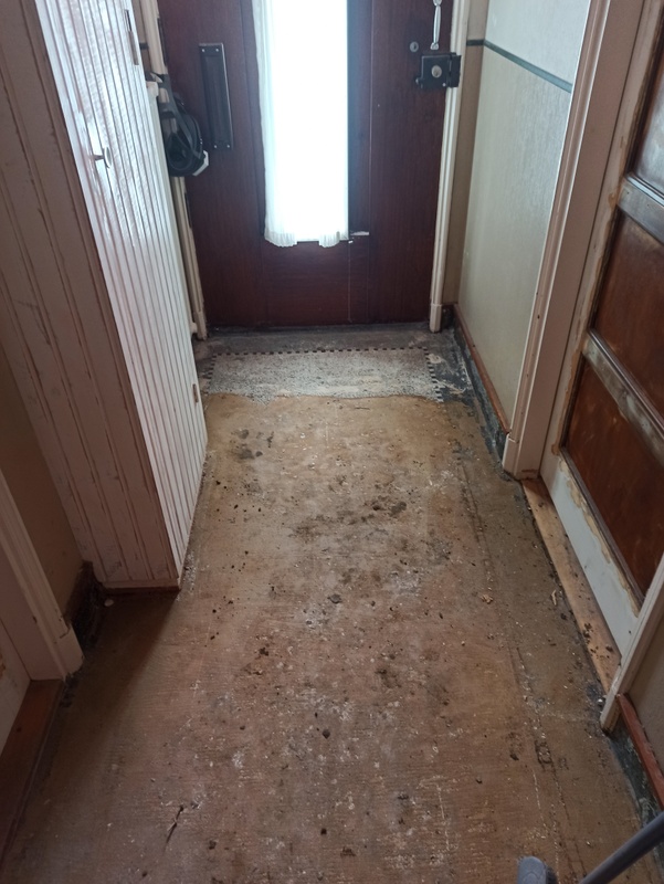

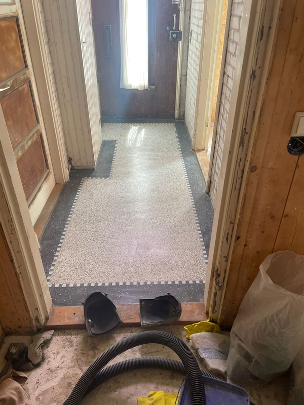

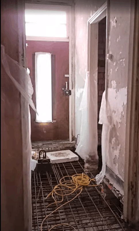

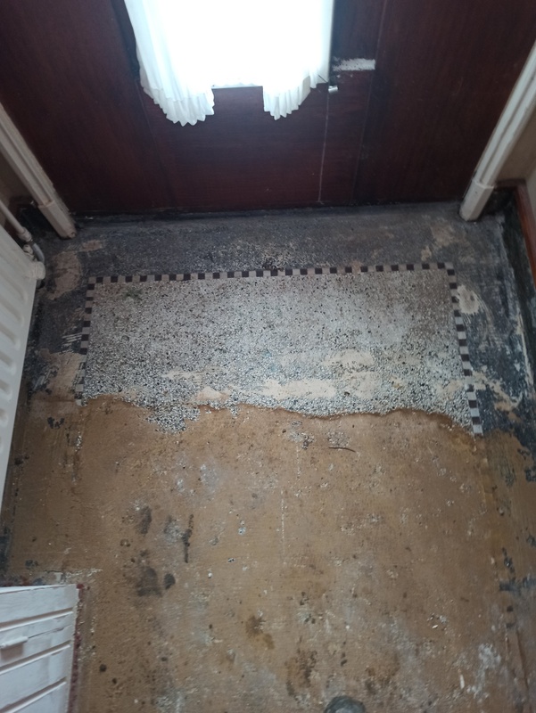

Vanwege funderingsherstel heb ik mijn oude terrazzo vloer eruit moeten slopen. Maar hij is weer terug van weggeweest O+
Afbeeldingslocatie: https://tweakers.net/i/egEOhVlvqGteILFpab_sPIU0Jo8=/x800/filters:strip_icc():strip_exif()/f/image/BPg5BTuPMnaiyKqDsLDHe9ET.jpg?f=fotoalbum_large
Afbeeldingslocatie: https://tweakers.net/i/BDVNoOG-n7Ec5RVUE8LZlsNUZp8=/x800/filters:strip_icc():strip_exif()/f/image/4PYjUS6aJlYyaz9t1WZ9TuBm.jpg?f=fotoalbum_large
Afbeeldingslocatie: https://tweakers.net/i/lqavEnz17Cvkq8Z3r9C9YQkMP-8=/x800/filters:strip_icc():strip_exif()/f/image/HfZifwj6xVOc9CzN1e40JOtl.jpg?f=fotoalbum_large
Afbeeldingslocatie: https://tweakers.net/i/51IKjnrB9ROlILJClD4ciAaE1Bg=/x800/filters:strip_exif()/f/image/SNkAuiskrBU44j6MCALQDns4.png?f=fotoalbum_large
Afbeeldingslocatie: https://tweakers.net/i/uEU5I0JOFkQs0pt-QXHARjrp7ik=/x800/filters:strip_icc():strip_exif()/f/image/HezVxZiJktmpoIERirmryye0.jpg?f=fotoalbum_large
Afbeeldingslocatie: https://tweakers.net/i/XKYkCz5yn0ubMw5gUdRhcmL2Ie4=/x800/filters:strip_icc():strip_exif()/f/image/2HG0CpxwBDhIiaFVssuPRABK.jpg?f=fotoalbum_large
