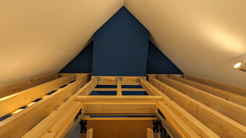

Excuus voor de topic bump, maar wilde toch nog even het eindresultaat laten zien.
Om een balkdikte te vinden die ik vertrouw, ben ik naar de lokale houthandel geweest. Twee balkjes neerleggen op de grond op de afstand van de overspanning, de balken van de beoogde dikte erop en daarop gaan staan. Bij de 50x125 zat er amper nog beweging in. Daar meerdere van naast elkaar, met multiplex er bovenop... ja, dat houdt wel. En zo begon de klus.
Afbeeldingslocatie: https://tweakers.net/i/h0F918WOKfu4DC9s4ArcNpDGGjo=/800x/filters:strip_icc():strip_exif()/f/image/P5zX47ZK0ZbSb8IwvfkybH9X.jpg?f=fotoalbum_large
Goed gereedschap is het halve werk, deze geleende laser was echt super :)
Afbeeldingslocatie: https://tweakers.net/i/cOa6SWYKFHlXo1tRs8Do1uvPtB8=/800x/filters:strip_icc():strip_exif()/f/image/CLGI252Qi0HL741Oi0Rgd0t7.jpg?f=fotoalbum_large

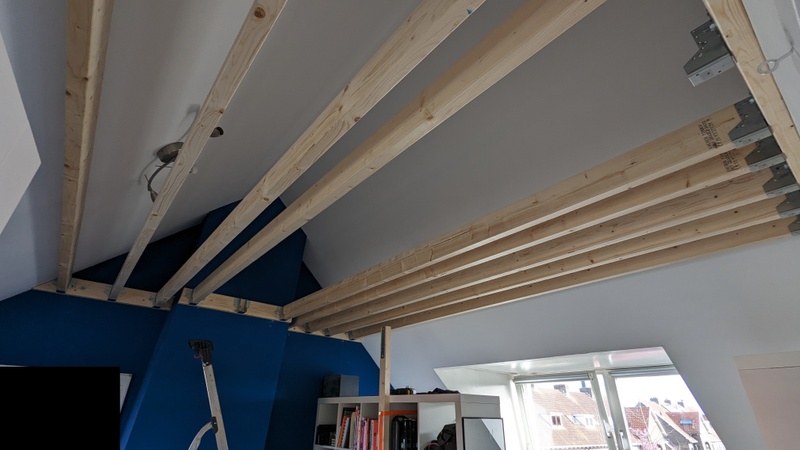

Met muurankers de eerste balk aan de muur.
Afbeeldingslocatie: https://tweakers.net/i/jIZ1-YXO3jlvYGShKXnCfzwo2sI=/800x/filters:strip_icc():strip_exif()/f/image/ZofVwGbXdTzUAtsyJs8ecb2E.jpg?f=fotoalbum_large
Zelfde truukje aan de andere kant. Balkdragers aan beide kanten en de lange balken erin.

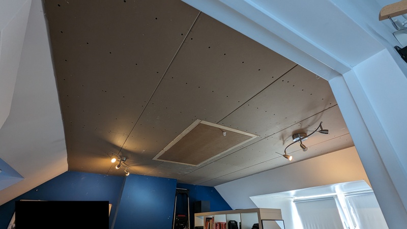

Dan het rachelwerk aan het plafond voor de gipsplaten.

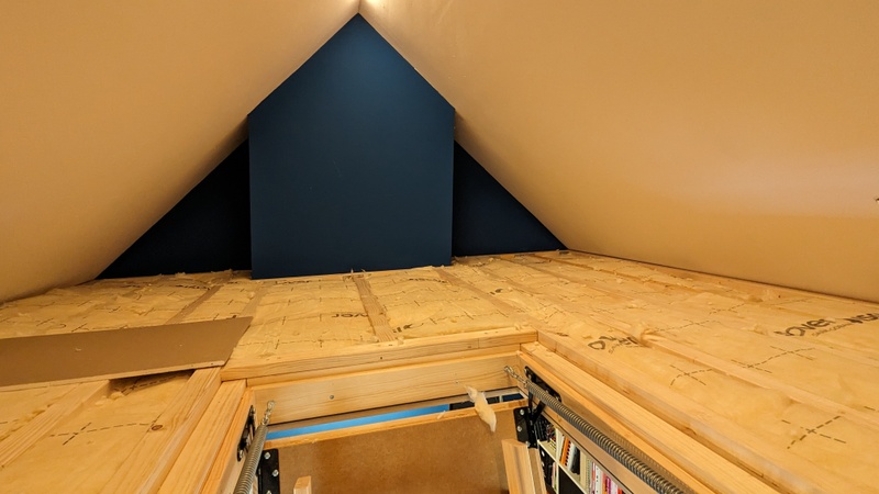

Nog best een bak ruimte daar boven, viel niet tegen!
Afbeeldingslocatie: https://tweakers.net/i/zVRlR1TNmIvNVhoQPWloIylSeuM=/800x/filters:strip_icc():strip_exif()/f/image/FOd4lJyX7rLpefsPHG21Vnhq.jpg?f=fotoalbum_large
En als we toch bezig zijn, ook gewoon volstoppen met isolatie natuurlijk.
Afbeeldingslocatie: https://tweakers.net/i/OUDMS-4u3toWVu9CRyWn3zImubE=/800x/filters:strip_icc():strip_exif()/f/image/Uru84Pr494E4DGJVNkcslSzC.jpg?f=fotoalbum_large
18mm mes-groef underlayment er overheen, dat helpt ook behoorlijk in de stevigheid. Wouw, ik heb een vliering. Aan de bovenkant in ieder geval.

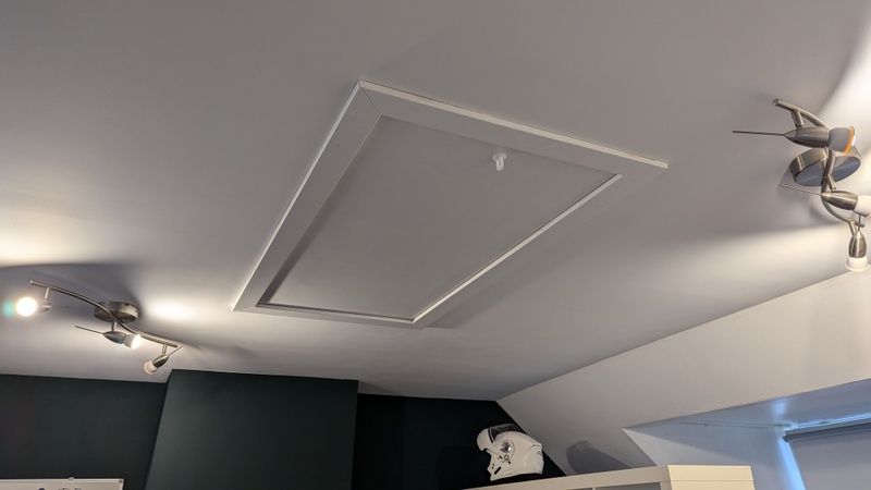

De onderkant heeft nog wat aandacht nodig. Stucen beginnen we zelf niet aan, maar we kennen een goeie :)
Afbeeldingslocatie: https://tweakers.net/i/ms1GGnDteJKfa76daUAfhKY5yus=/800x/filters:strip_icc():strip_exif()/f/image/P7sgbznCp9wza2MRz6YqU6KF.jpg?f=fotoalbum_large
Dan krijg je dit, ziet er weer netjes uit. Almost there!
Afbeeldingslocatie: https://tweakers.net/i/JD8ombWGFp8dto6jAzrvzcdgew8=/800x/filters:strip_icc():strip_exif()/f/image/IyGAySsGuqd8UoDnrqnvNzFn.jpg?f=fotoalbum_large
Maakt het toch wel netjes af zo d:)b
Heel blij mee! Zoals je ziet de muur ook meteen een ander kleurtje gegeven, doet wonderen met de uitstraling. Ook blij met de plafondhoogte van 2.40m. Het voelt als een echte kamer, zonder dat ik de hoogte mis.

Erg mooie klus! Mag ik vragen waarom je er isolatiemateriaal in hebt gestopt? De aannemer die bij ons een vliering heeft geplaatst heeft dat niet gedaan. En hoe zit de vlizotrap ten opzichte van de trap naar zolder? Wij hebben 'm dwars op onze voorzolder, maar dan expres niet in het verlengde van de trap naar zolder zodat je er niet afkukelt als je met spullen de trap op/af gaat. Maar dat kan ik op je foto's niet zien.
Heb je de blauwe punt op de vliering wel meegeschilderd naar groen? :D
  • Kaastosti
  • Laatst online: 19-10 16:15
Kaastosti
Vrolijkheid alom!
De isolatie vooral omdat de kamer er onder mijn werkkamer is, die in de winter een beetje behaaglijk moet zijn. Die punt hoeven we niet mee te verwarmen. Mijn idee is dat isolatie de warmte ook beter in de kamer houdt. Ben er nu mee bezig, dus dan maar meteen alles erop en eraan.
Onze zolder heeft een 'gang' gedeelte en een kamer, gescheiden door een deur. Als je van de vlizo zou vallen, kom je na een meter een muur tegen. Auw, maar geen drama. Heb voor de zekerheid wel een extra handgreep in de trap gemonteerd voor een beetje extra grip.
En nee, die blauwe punt blijft een mooie herinnering ;)

Omdat dit topic toch een kick heeft gehad. Ik heb ook een vraag.
Wat is de reden om een balk aan de muur te monteren en daarna de raveeldragers aan de balk. In plaats van raveeldragers direct aan de muur?
  • Kaastosti
Kaastosti
Vrolijkheid alom!
SquareOne schreef op vrijdag 14 maart 2025 @ 09:33:
Ah die is makkelijk :) Op deze manier hoef je niet per raveeldrager hoogte te bepalen en uit te meten. Als die balk tegen de muur goed zit, ben je klaar. Je hebt veel meer flexibiliteit.
Daarnaast zit er ook nog elektra in de muur, waar je echt niet doorheen wilt boren. Met zo'n balk bepaal ik zelf waar ik de muur in boor, waarna ik helemaal vrij ben waar ik die raveelankers precies wil hebben.
Een vergissing is menselijk, maar om er echt een puinhoop van te maken heb je een computer nodig.
  • SquareOne
  • Laatst online: 20:37
Kaastosti schreef op vrijdag 14 maart 2025 @ 09:55:
Nog wat aanvullende vragen.
Welke afmeting balken heb je uiteindelijk gebruikt voor aan de muur en de vloerbalken?
En welk type muurankers heb je gebruikt? Ik lees op de ene plek dat constructiepluggen worden geadviseerd en op de andere plek muurankers.
  • Kaastosti
Kaastosti
Vrolijkheid alom!
SquareOne schreef op zaterdag 15 maart 2025 @ 23:08:
De afmeting balken stond er tussen, 50x125 voor beide, dat is wel zo makkelijk, bij een overspanning van 370cm. De tussenruimte is ook niet zo heel groot, multiplex erop, is echt een heel stevig geheel.
Om het geheel aan de muur te bevestigen deze dingen:
  • Draadeind M10
  • Fischer injectiemortel FIS V Plus 300 T
  • Carrosserieringen M10x30x2,5mm
  • Borgmoer M10
  1. Draadeinde op maat zagen en schuin afvlakken (anders gaan de borgmoeren er lastig op)
  2. De balk boren waar je de muur in wilt, puntjes op de muur
  3. Gaten in de muur boren
  4. Goed schoon blazen met een compressor (en stofzuiger, geeft bende)
  5. Injectiemortel er in, even wachten
  6. Draadeinde er in, als het even kan waterpas met een balkdikte plus minimaal 2cm uit de muur
  7. Wachten
  8. Balk erop (met hier en daar vast een extra duw nodig)
  9. Ringen erop, moeren erop en niets meer aan doen
Uiteindelijk gaan de kracht grotendeels naar beneden, niet van de muur af. De balken aan de muur worden ook weer tegen de muur gedrukt door de rest, dus er gaan vrij weinig gebeuren.
