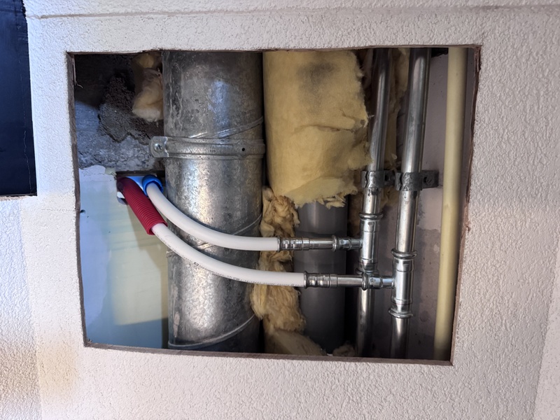

Ha Tweakers, een korte vraag. Ben bezig met de badkamerverbouwing en ben nu nieuwe cv-leidingen aan het trekken. Deze gaan vanuit de koof in het trappenhuis het verlaagd plafond in.
Nu ligt de aanvoerleiding warm water van de cv (met buisisolatie) een klein stukje strak tegen de spirobuis van de mechanische ventilatie.
Moet ik mij vanwege dit kleine stukje zorgen maken om condensatie of is dat verwaarloosbaar? Een ander tracé is niet echt mogelijk…
Afbeeldingslocatie: https://tweakers.net/i/SH85zOs6DB6qRgcDC_o-26ihkog=/800x/filters:strip_icc():strip_exif()/f/image/uPP1JHQ2smcqc0VfyFVHR1Vk.jpg?f=fotoalbum_large
Afbeeldingslocatie: https://tweakers.net/i/JCNlqyiPwk5mizFB-a5oI5B-DEU=/800x/filters:strip_icc():strip_exif()/f/image/5JVkIQlypRrfMxWWl0Zverh8.jpg?f=fotoalbum_large
[ Voor 44% gewijzigd door Ethiron op 13-06-2025 14:20 ]

Ethiron schreef op vrijdag 13 juni 2025 @ 14:19:
Wat zal daar condenseren dan?

No Hands schreef op vrijdag 13 juni 2025 @ 14:40:
De warmte van de cv leiding tegen de koude stalen buis van de mechanische ventilatie, waardoor je in de buis van de MV condens krijgt?
Of niet? Ik weet het ook niet, maar dacht even checken nu het nog open ligt.

Ethiron schreef op vrijdag 13 juni 2025 @ 15:12:
Condens is waterdamp wat op een koude plek neerslaat.
Die waterleiding is niet koud, die mv buis is woonhuistemperatuur. Ik zie geen reden tot condens.

Tijdje terug lekkage gehad vanuit de badkamer in de muur in de woonkamer. Inmiddels heeft het enkele maanden kunnen drogen na het verhelpen van deze lekkage. Op de muur meet ik nu dezelfde vochtpercentages als op andere plekken.
Nu wil ik deze muur gaan behangen, moet ik van te voren nog iets van vochtscherm aanbrengen? Ik denk van niet, want behang en normaal vochtpercentage. Maar, voor de zekerheid toch de vraag: klopt dat? Muur is vergestuct (al weer een half jaar geleden) dus ga 'm wel voorstrijken.

MJV schreef op dinsdag 17 juni 2025 @ 12:25:
Alleen voorstrijken is voldoende, voorkomt dat de lijm te snel in het stucwerk trekt en maakt het later verwijderen van het behang een stuk gemakkelijker.

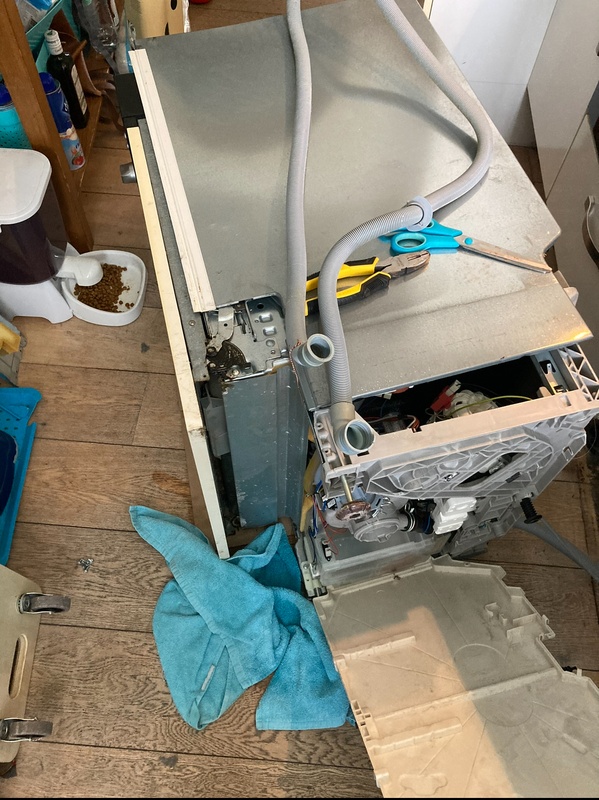

  • Denman
1nsane schreef op zaterdag 21 juni 2025 @ 15:02:
Ik ben bang dat hij eruit moet. Ooit een soortgelijk probleem gehad en het bleek toen de afvoerslang te zijn waar een gaatje in zat, materiaal was gewoon slechter geworden/broos.
En ja dan moet hij eruit en je machine voor een deel uit elkaar :P
Bingo!
Uiteindelijk vond ik uit dat de vaatwasser nog met 4 “verborgen” schroefjes vast zat aan de zijwanden. Eruit gehaald en daar kwam dezelfde dader tevoorschijn:
Afbeeldingslocatie: https://tweakers.net/i/anvFTy2N6m4ymq0gYBmD05pRqro=/800x/filters:strip_icc():strip_exif()/f/image/RjvhCmTN5lxQHhY5oQOrSbOM.jpg?f=fotoalbum_large
Aan de bovenzijde is de scheur te zien.
Nu de vraag: kan ik een willekeurige afvoerslang in de bouwmarkt kopen met dezelfde afmetingen? Of moet ie naar een “originele” terug? Hij staat niet zo haaks als op jouw foto maar toch in een lichte bocht.

  • BastiaanN
Willen jullie eens met mij meedenken, ik heb een “schoorsteen” op het dak staan waar 4 leidingen in uitkomen. (2x c.v., mechanische ventilatie en standleiding) Het gat dat door het dak is gemaakt tocht als de neten. In de winter veel koude lucht en in de zomer voel je de warme lucht naar binnenkomen.
Ik wil het dus luchtdicht maken. Normaal zou je zoiets met een manchet oplossen, maar die zijn er alleen voor enkele of dubbele leidingen. Ik zit er zelf aan te denken om het maar gewoon dicht te purren. Steenwol kan ook, maar dan moet ik een hele rol kopen voor een klein stukje. Purren met hitte bestendige pur moet toch gewoon kunnen?
Afbeeldingslocatie: https://tweakers.net/i/MK5E7FfGSBLC0e0qCm30k1aLoGU=/232x232/filters:strip_icc():strip_exif()/f/image/0dYN58B45Z8RHZNXlejLZdUC.jpg?f=fotoalbum_tileAfbeeldingslocatie: https://tweakers.net/i/KoGwXzXpOv2jMnXFPq-mLELmwK4=/232x232/filters:strip_icc():strip_exif()/f/image/0W5IfrvVnEa8DKzIxhZPRvG2.jpg?f=fotoalbum_tileAfbeeldingslocatie: https://tweakers.net/i/5BGnhIE9sYBTnW6dGQJRoinXagI=/232x232/filters:strip_icc():strip_exif()/f/image/UCdU9MLjxWRcKRCXj7dyDPup.jpg?f=fotoalbum_tile
Afbeeldingslocatie: https://tweakers.net/i/hi_i2DEbl3dLBh1PZTUmDiB4qUU=/232x232/filters:strip_icc():strip_exif()/f/image/4NlNSzSINc1zJKd4IQtmkCaq.jpg?f=fotoalbum_tile
Strava | :-( + ┌(^0^)┘= :-)
  • ThinkPad
  • Laatst online: 07:37
MDF plaat loshalen, reststuk glaswol/steenwol van Marktplaats erin frotten. PUR is waardeloos als je er ooit nog weer eens bij moet als bijv. de rookgasafvoer vervangen moet worden.

Denman schreef op zaterdag 21 juni 2025 @ 16:08:
Bingo!
Elke slang die heet water aan kan is goed.

  • Andrehj
BastiaanN schreef op zaterdag 21 juni 2025 @ 22:20:
Ik zou ergens (desnoods van de vuilstort, of fiets langs een bouwplaats en vraag een reststukje mee uit de afvalcontainer) wat proppen steenwol halen en die in de gaten duwen. PUR is inderdaad rommel (je baalt ontzettend als je het ooit weer los moet halen) maar werkt wel goed en gemakkelijk.
Geen glaswol gebruiken, want dat irriteert enorm, zeker op zo'n plek die niet afgedekt wordt.
  • teacher
  • Laatst online: 11:43
teacher
Dysgaf!
Ik zou het beter afdekken, dus een plaatje triplex/mdf/osb oid ervoor zetten wat je iets nauwkeuriger zaagt.
En de restjes gewoon met pur. :)
