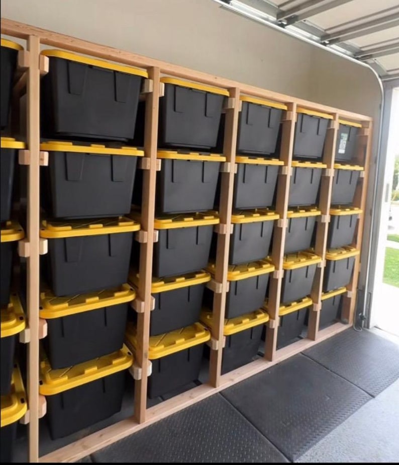

In onze kleine schuur heb ik inmidddels wat gereedschap, machines, schroeven en allerhande accessoires bij elkaar verzameld. Ik bewaar nu veel in gestapelde bakken - doorzichtige van de ikea - verschillende maten. Zodat ik ook gelijk kan zien wat erin zit.
Het irritante is wanneer ik een onderste bak wil pakken, ik de erbovenopstaande steeds eraf moet halen en ergens neer moet zetten in een krappe schuur..
Daarom zit ik te denken om bakken te hangen op latten. Dat de bak rust op de randen van de bak zegmaar.
Op vooral amerikaanse websites en Etsy zie ik dergelijke systemen, maar de vraag is waar ik in Nederland dergelijke bakken kan vinden. Iemand een idee? Of misschien zoiets gemaakt?
Afbeeldingslocatie: https://i.etsystatic.com/49284715/r/il/a87076/6310731417/il_794xN.6310731417_jf6f.jpg

@webber87 Diezelfde Ikea?

Ah goede! Ik kende alleen die doorzichtige - die hebben geen gladde doorlopende rand - maar deze wel. Top!

Ik heb ze van de xenos, transparant, in allerlei maten te krijgen en vrij regelmatig in de aanbieding. De action heeft ze ook maar die vond ik minder.
Wel goed idee trouwens om ze op te hangen, ik heb ook zoiets op de planning en wilde eigenlijk per 2-3 bakken naast elkaar een plank maken, dit zou aardig wat plaatmateriaal schelen.

Misschien niet echt een antwoord op je vraag maar ik gebruik van die (goedkope?) rekken met rails die in elkaar klikken en multiplex schappen. Als je die aan de muur vastmaakt staan ze stevig.
Per niveau staan twee Keter crownest 30l bakken. Er is doorzichtig groen en doorzichting wit en nog een aantal ondoorzichtige kleuren. Vind het zelf handig om te color coden. Deksels bestaan ook maar gebruik ik.weinig.
In de schappen zitten ook Stanley Sortmasters voor het kleine spul. Die zijn ook ongeveer 40 diep.
Als je er een aantal naast elkaar zet kan je het bovenste niveau gebruiken om lange dingen op te leggen. Als je het bovenste niveau dan een paar klikjes lager zet kunnen de lange dingen er ook niet zomaar af rollen.
Bij mij zitten de onderste schappen zo laag mogelijk maar had ik achteraf gezien liever wat hoger gezet zodat de robotstofzuiger er onder kan en je geen kleine dingen zoals vijsjes kwijt bent als ze eronder rollen.

De Ikea met hun trofast kasten?

Kijk even of je misschien Euronorm kisten wilt gebruiken, nieuw prijzig maar 2dehands groed te krijgen of voordeliger als je wat bulkpartijen koopt.
Diverse merken bieden die standaard aan, en zou voor mij de way to go zijn.
Die zware bakken aan de deksel/bovenrand hangen lijkt mij overigens minder ideaal, ik rust dat spul liever gewoon op de onderkant zoals het bedoelt is.

Ikzelf heb "Really Useful Boxes", in de garage 35L, in mijn opslag 64L & 84L. Ooit begonnen in het VK, maar ook in NL te krijgen:
https://discountoffice.nl...-really-useful-a4-mappen/
Maar daar valt de deksel over de rand, die kun je niet hangen met deksel.
Het grote probleem met veel systemen is dat je moet kiezen tussen opslag efficiëntie & gebruiksgemak. Hoe dichter de bakken op elkaar zitten, hoe moeilijker het wordt om iets uit een bak te pakken, zeker als je ook een deksel hebt die je moet optillen. Maar tussenruimte is ook opslagruimte die je kwijt bent.
Met volledig uittrekbare lades (kan dus alleen een plank zijn) heb je het voordeel dat de bak vrij voor het rek kan staan en je 2 handen hebt om spullen te pakken. Voor mijn L-Boxxen had ik dat, werkte prima, maar qua kosten nogal fors.
Daarnaast werkt hangen echt alleen voor deze bakken, als je een stelling gebruikt heb je het voordeel dat je op lege plekken nog iets meer kunt zetten. Ik heb dat nu weleens, dan heb ik 3 boxen eruit gehaald omdat ik ze nodig heb en gebruik de openingen om even wat spullen weer weg te leggen.

Dat kon nog wel eens een duur wandje worden als je stevige bakken wil hebben. De bakken van de action scheuren gelijk uit elkaar als je daar zijdelings aan trekt.
Bij de Bauhaus zag ik een pad helemaal vol met allerlei soorten bakken, maar ik weet niet of de soort bak die jij zoekt daar bij zit.
Alternatief zou dan een kast met vakken kunnen zijn, waar de bak dus niet aan zijn eigen rand hangt, maar in een vak staat.

Heb je deze al eens bekeken?
https://www.ikea.com/nl/n...ten-donkergrijs-70292364/
En dan met die standaard "zware" opbergrekken van de bouwmarkt? Of met een vergelijkbare oplossing van IKEA?
