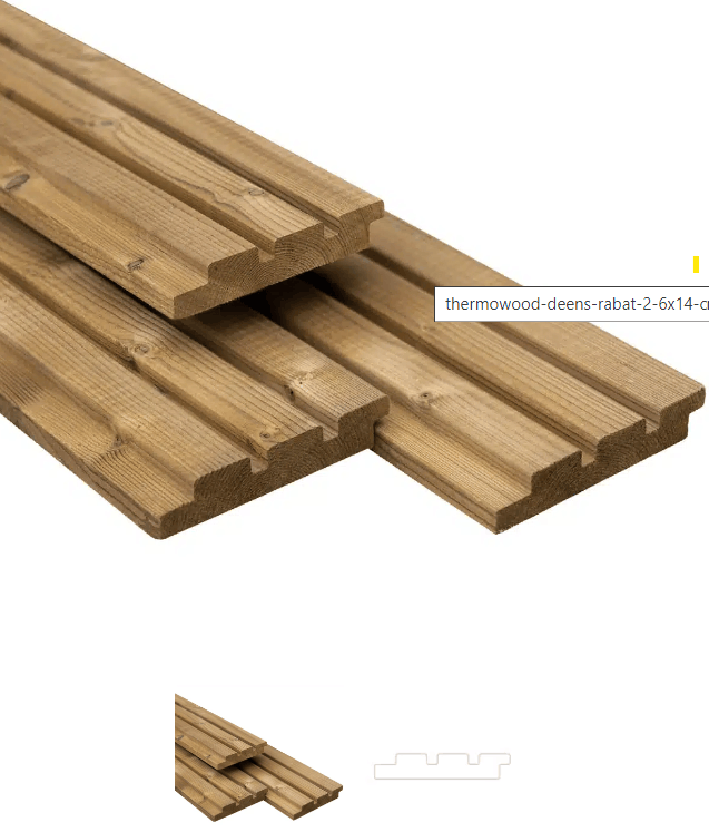

Heren,
enkele vragen omtrent bevestigen van thermood ( verticaal ) voor een tuinhuis.
vragen:
- Het thermowood die ik zal plaatsen wil ik eigenlijk bevestigen zonder schroeven te zien. Echter zal mijn oorspronkelijk idee niet lukken, namelijk in de tand en groef nagelen. Als ik het enkel op die manier zou doen hangt de andere zijde van de plank dus helaas niet vast..
vraag; is er een manier om het thermowood te zien in de afbeelding onzichtbaar te bevestigen?
-Welke manier van bevestigen en daar aan gekoppelde nagels / schroeven:
Om de werken vlot te laten lopen wil ik een schieter kopen. Ik heb al bosh materiaal dus zou ik een accu tacker van bosh huren/kopen.
Vraag; Voldoet deze tacker naar jullie idee, wetende dat het thermowood 27mm dik is en de panlatten 38mm? En welke nagels raden jullie aan in gebruik met deze tacker?
Om de hoek te maken te maken van het tuinhuis, zou ik de tand en groef van beide kanten van de plank afzaken. Vervolgens in 2 zagen en dan de vlakke kant gebruiken om de hoek te maken. Als er betere manieren zijn om dit te doen hoor ik het graag maar ik vermoed dat die er eigenlijk niet zijn.
schieter bosh:
https://www.toolnation.nl...03uyqAEAQYAyABEgJZ_fD_BwE
Afbeeldingslocatie: https://tweakers.net/i/PoMwHvC8_tTCPwu5bGvMwx39MHE=/fit-in/4000x4000/filters:no_upscale():strip_exif()/f/image/Zv0OUkRn7rItuQSQztKQHLFa.png?f=user_large
  • Jannibal23
  • Laatst online: 24-10 12:25
Je kan even zoeken op het 'forestlines' systeem. Is een systeem waarmee je oa onzichtbaar kan bevestigen. Je krijgt dan wel verticale aluminium profielen in het zicht, en wellicht is het voor een tuinhuis overkill? Ik heb hiermee onlangs onze gevel bekleed (samen met padoek hout).
Overigens is het vooral om de brandwerendheid van een gevel te verhogen.
Qua tacker moet je vooral oppassen dat je niet te diep in het hout schiet denk ik? Even spelen met de instellingen en wellicht bestaan er iets van bolkop-achtige nieten?
