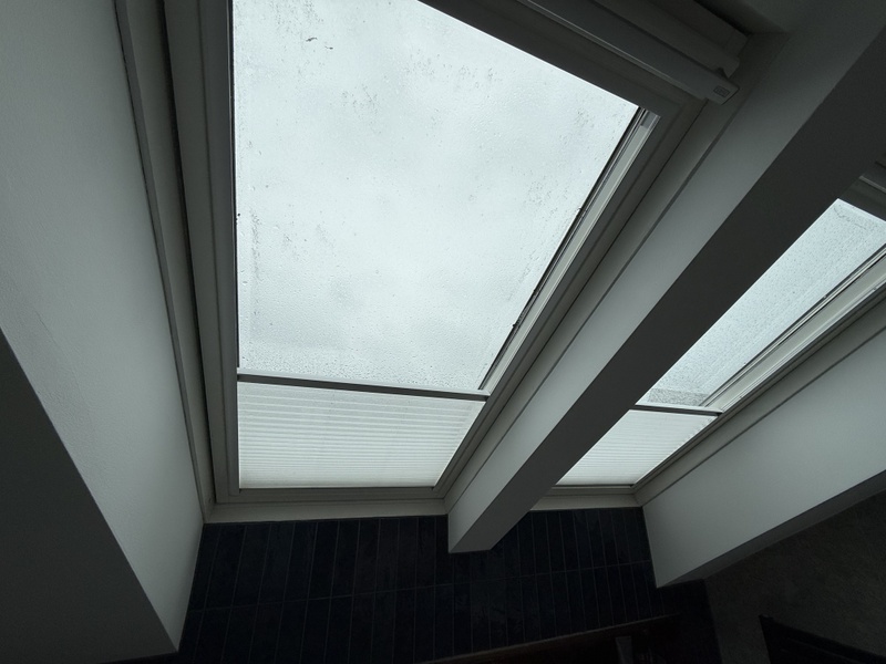

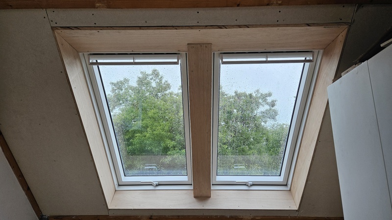

Nieuwe Velux dakramen geplaatst. De gipsplaten zitten bevestigd op metal stud met daar achter uiteraard isolatie.
Op zoek naar wat ideeën.
Afbeeldingslocatie: https://tweakers.net/i/s-Nw4Yv4ep_1vccvxaL4IMBV8AI=/800x/filters:strip_icc():strip_exif()/f/image/T91ahderDsCOddkGG3mYa5Dp.jpg?f=fotoalbum_large
Afbeeldingslocatie: https://tweakers.net/i/S1bVMBBPlqDB253jxPLy5TVOidw=/800x/filters:strip_icc():strip_exif()/f/image/o0M8GHyk0Kg0z8PXI1SQPp6y.jpg?f=fotoalbum_large
Het idee is om de koppen van het multiplex af te dekken met houten decorstrips.
Als je decorstrips ook nog op de rand van de gordingen doet, wordt het te druk. Kitten is een lastig karwei, want de naden zijn soms vrij dik, zeker waar de metalen balkdragers zitten.
Iemand een gouden tip om het mooi af te werken? Een subtiele architraaf kan ik niet vinden bij de bouwmarkt (Hornbach).

@timovd wat was je idee voordat je begon? ik kan wel 100 ideeen spuien maar echt efficient is dat niet ;)
Zelf zou ik de aftimmering rond de ramen of meestucen (uiteraard niet op hout) of het hout iets uit laten steken zodat je er tegenaan kan stucen daarna schilderen/lakken
de naad tegen de balk zou ik stucen, insnijden en daarna kitten. de balkdrager had ik liever in het plafond gezien, wellicht is een koofje langs de muur nog mogelijk om hem in weg te laten vallen, maar mee schilderen (of zwart maken) kan ook wel netjes zijn.
Nog een kleine tip denk iets eerder na over de afwerking je komt anders al snel op latjes hoekjes, stripjes etc uit. En hoewel het prima netjes kan zijn heeft het vaak een soort DHZ uiterlijk.

@twain4me het idee was om te kitten (edit: en sierlijsten rond de ramen), maar met de balkdragers zijn de spleten wat groter uitgevallen dan gehoopt.
Dus eerst schroefgaten, naden en spleten dichtsmeren en dan kitten dus?
[ Voor 9% gewijzigd door timovd op 24-05-2025 19:38 ]

Dan zou ik er een V van snijden (of in iedergeval zorgen dat het minimimaal een paar mm is om te vullen) en vullen met uniflott vervolgens as de stuc bijna droog is langs het hout een mes halen (zodat de kans nog groter is dat het daar los gaat scheuren. ) en dan kitten. (balk e.d. afplakken geeft het netste resultaat.)

timovd schreef op zaterdag 24 mei 2025 @ 18:32:
Misschien een lijst er omheen ter breedte van de ruimte boven en onder (is hopelijk gelijk?) het dakraam. Dus tot aan de balken. Het is dan wel een brede lijst, maar dekt wel alle af te werken plekjes af. Gewoon van 12mm multiplex/mdf maken, evt met een detail er in dmv een bovenfrees.

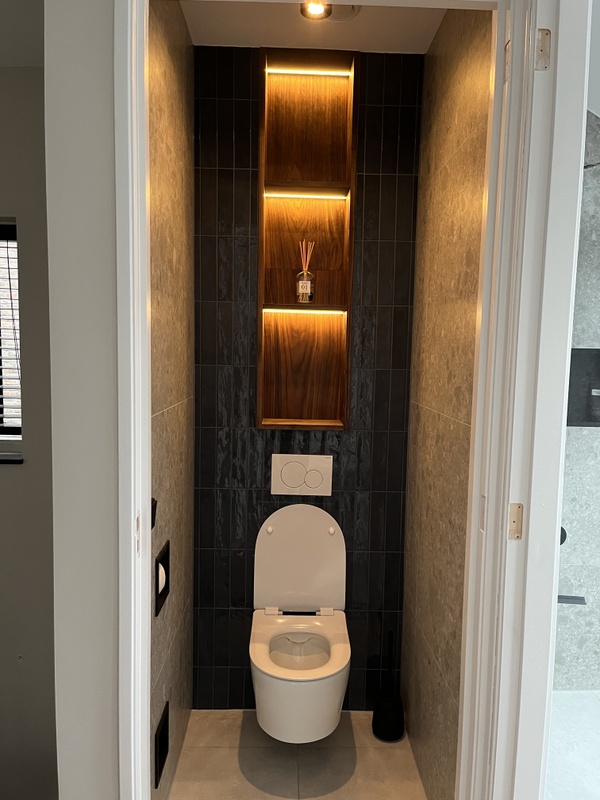

Afbeeldingslocatie: https://tweakers.net/i/aif5sRwWkTwCbES5AaA3cXfq_3Q=/800x/filters:strip_icc():strip_exif()/f/image/blXhrqe4tm2MkSFZPFNvPCou.jpg?f=fotoalbum_large
Afbeeldingslocatie: https://tweakers.net/i/ICKV_PCO5ryphHnbslgSfibIN1k=/x800/filters:strip_icc():strip_exif()/f/image/6kNpKde2oaNte6gr21Gbxf5k.jpg?f=fotoalbum_large
In een ander topic al gepost maar hier kan hij natuurlijk ook prima ;)
Dit is mijn projectje van een paar weken terug. Dit was eerst een kale muur in onze kelder/kantoor en extra kastruimte is nooit verkeerd. Dus op basis van Billy's een nieuwe kast gemaakt waarbij ik twee uitgangspunten had het moet lijken alsof het maatwerk is en je mag niet meer zien dat een Billy de basis is geweest.
In beide ben ik aardig geslaagd, dus blij met het resultaat.
Multiplex eruit, gisplaat erin. En lekker meestuccen. Zo heb ik precies zo’n zelfde afwerking voor een dubbel velux raam gemaakt. Mooier dan welke sierstrip dan ook. Je moet toch nog stuccen zo te zien. Waarom niet de dagkanten meepakken.
In badkamer dan wel, maar dit doet het hem wel als finishing touch. Afbeeldingslocatie: https://tweakers.net/i/8wA3ow1oyZlgfLl9GxWoZi60oms=/800x/filters:strip_icc():strip_exif()/f/image/HG5o6CxVrewlgI4EH5mm9u7e.jpg?f=fotoalbum_large

t14wo schreef op zondag 25 mei 2025 @ 09:06:
In badkamer dan wel, maar dit doet het hem wel als finishing touch. [Afbeelding]
Mee eens.
Maar goed , als je het dan al strak wil hebben dan had ik de gipsplaten ook over de gordingen laten lopen.
  • hpmkruit
  • Laatst online: 24-10 19:51
Zo te zien is er nog voldoende ruimte om gipsplaten er overheen te zetten. Zou ik nu nog doen voor een strakke afwerking.
De ramen afwerken met hoekprofielen, dan krijg je een mooie strakke rand:
Afbeeldingslocatie: https://tweakers.net/i/7hkrKvINn1aAIeIq0lDPBWWoO5Q=/800x/filters:strip_icc():strip_exif()/f/image/t2PHkA2HIZteYN6ix4gxnQGk.jpg?f=fotoalbum_large
Bij de balken zou ik afwerken met een eenvoudige dunne afwerklijst (met ronde randen). Aangezien het een overgang is van verschillende materialen, krijg je altijd werking, en gaat op den duur altijd scheuren. Een latje geeft een strakkere afwerking. Wordt inderdaal wel druk zo dicht bij het raam, maar dat zie je op de duur niet meer :)
Helemaal mooi als je de balken bruin houdt. Dat geeft de ruimte meer karakter.
Ik mis wellicht wat maar waarom vervang je die multiplex niet voor gipsplaat? En dan met hoekprofielen afwerken (op rol).

timovd
Voorsprong door techniek
@t14wo @Driehoek bewust daar niet ook voor gips gekozen omdat multiplex wat meer kan hebben.
"gelijk is ongelijk "zei een timmerman mij eens, oftewel twee dezelfde materialen naast elkaar (gelijmd/ geschroefd whatever) zorgt er na afwerken het ongelijk lijkt . handig kan zijn om een klein "v"groefje te frezen / met de schaaf . of om een afwerklat(je) erop te doen . Omdat die doorgaans erg dun zijn (5 mm ofzo) kun je ze vaak wel met een handtacker vast gezet krijgen . heb er zelf een tacker op accu voor . ideaal ! Voor rondom de kozijnen zou ik een hoeklat gebruiken en die in dubbel verstek te zagen.
Mijn lieve dochter Jo-Anne Chloé : Machtig kind, dat ook van friet houd, maar wil dat nou niet???
  • HyperTrophy
kun je niet het multiplex in het zicht laten, en rondom afkitten?

Justevo schreef op maandag 26 mei 2025 @ 10:37:
In de WC beneden hebben wij geen ventilatie, zoals te begrijpen leidt dat tot de nodige issues : )
In het plafond zit geen afvoerkanaal en deze is er ook niet bij te leggen. Hoe wordt zoiets gedaan als je geen afvoerkanaal hebt?
Een optie die ik wel heb is om de lucht de kruipruimte in de blazen, deze is geisoleerd met PIF en Tonzon. Spauwen staan gewoon open voor ventilatie. Kan zoiets kwaad?
Als je een up320 inbouwreservoir van Geberit hebt kan je daar stank afzuiging inbouwen. Die blaast het gefilterd weer de ruimte in.

Ik snap nooit dat je een plee openzet speciaal voor de foto.
  • t14wo
  • Laatst online: 01:24
Reinier schreef op vrijdag 30 mei 2025 @ 10:58:
Toiletten zijn hier standaard open. Wie zet nou de klep dicht thuis. :+
