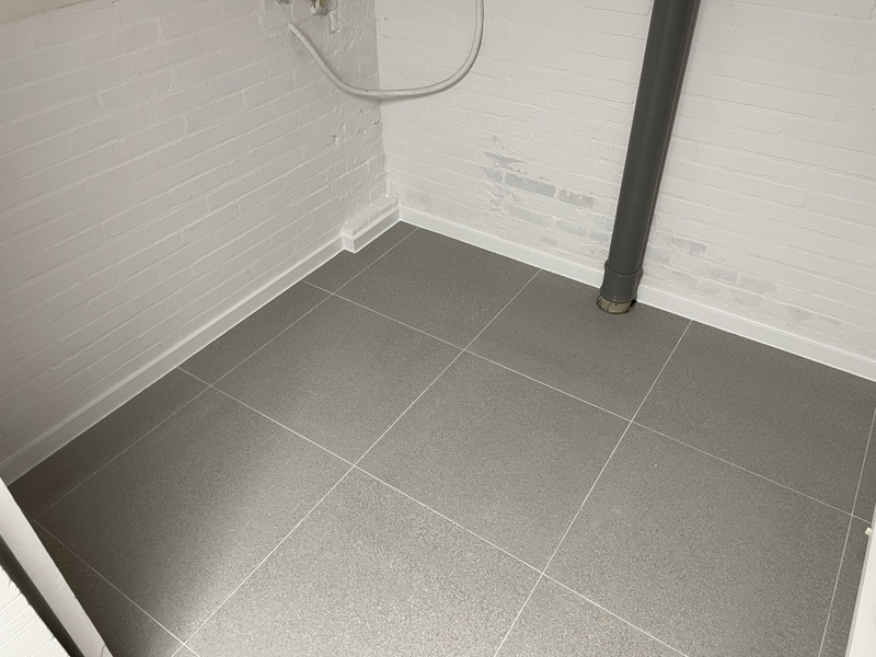

marapuru schreef op zondag 29 december 2024 @ 13:55:
Nieuw huis, badkamer best goed in orde. Alleen de spetters vliegen overal naartoe vanuit de inloop douche. Is het toevoegen van een deur hier goed te doen?
Ik weet niet goed wat er voor blokken achter de tegels zitten.
Ruimte tussen de haak staande wand is 88cm
En heeft zo’n deur bijv extra steun nodig aan een wand?
***members only***
Ik begrijp nooit zo goed waarom van die hobbyisten zich er dan makkelijk vanaf maken en niet even de vloer een stukje open hakken en een drain monteren? Dacht hij ik verkoop het toch, hoop dat niemand erop let?
Wat je kunt bekijken is hoe je uitkomt met kleine klapdeuren of anders een schuifdeur die achter de langste muur verdwijnt.
Edit: ik zie nu zelfs de leidingen over de wand lopen. De boel zit ook versprongen gemonteerd. Ik zou die sierlijst die aan de bovenkant open is ook nog wel even dichtkitten voordat er vocht in blijft staan. Die sierlijsten horen eigenlijk ook bij de bovenste tegel natuurlijk. Maar ik wijk nu iets te ver af van de originele vraag.
[ Voor 17% gewijzigd door Jarno op 29-12-2024 19:46 ]
***members only***
Als je geen nieuwe vloer wilt...
Zou ik twee douche deuren op de uiterste randen van de muurtjes plaatsen zodat je een vierkante doucheruimte creëert een het putje net half binnen de deuren valt. Bij niet gebruiken van de douche plaats je de deuren half over elkaar heen zodat het minder ruimte inneemt. Of de muurtjes stevig genoeg zijn, Tja, dat kan niemand je vertellen...

Jarno schreef op zondag 29 december 2024 @ 19:37:
De hele vloer loopt af richting die put. Je moet dan dus ook ineens gaan egaliseren en de vloer naar je nieuwe putje laten aflopen.
Hier heb ik in een jaren 70 badkamer het putje laten zitten en de oude aansluiting van de wasmachine hergebruikt. Maar heb daardoor wel een opstaande randje moeten maken en dus een douchebak gecreëerd. Hoop cement erin, enz. En dat is dan ineens best wat werk als je ook kan kiezen voor een putje net 30cm buiten de douche waar toch al alles heenloopt (bij mij was het 2.5m geweest dus net iets teveel van het goede)

Bedankt voor de tips, ik ga kijken naar dubbele deurtjes.

marapuru schreef op zondag 29 december 2024 @ 21:06:
Ik zat net je foto's te bekijken maar het lijkt wel of de tegelvloer over de originele vloer heen is geplakt en ook over je putje. Er lijkt een zelfgemaakte draincover te liggen die even dik is als je vloertegel. Maar hoe kan je nu de sliconenkit vernieuwen?
Wat je kan doen is je twee muurtjes verbinden met elkaar door middel van een stukje RVS/verchroomde pijp aan de boven zijde dan ondersteunen ze elkaar.
Gewoon een setje pendeldeuren zoeken die zo'n stangset heeft en die dan zonodig in korten.

Caelorum schreef op zondag 29 december 2024 @ 20:08:
Je hebt ook kant en klare douche composiet vloeren met afvoer aansluiting.
Dan is t putje uit hakken, pijp doorleggen(uithakken) en aansluiten aan die vloer.
Die expoxy/composietvloer kan je vervolgens levelen.
https://www.douchecabine....akken/inloopdouchebakken/
Nadeel is wel de vaste maten.
Ik heb bij aanschaf van ons huis de 140cm glazen wand vervangen voor eentje van 110? met een hoekje om.
(wegens de wasbakmeubel anders kon je de douche bijna niet in.)
Helaas bleek de vloer iets verder water te "transporteren" dan gewenst. Ergo water liep t hoekie om. (putje zat wel op de juiste plek alleen liep de vloer niet goed af.)
Cheap fix was een rubberen waterkering plakken tussen de glasplaat en de muur. Douche gordijn er langs klaar.
Ik gebruik voorlopig gewoon een handwissertje om het staande water richting t putje te vegen na t douchen.
En je moet over t 2,5cm hoge randje stappen.
Voorlopig laat ik t zo.
Geheel aanpassen is zoals je zegt een hoop werk.
Ik denk er over om zo'n cabine met vloer te doen alleen aansluiten op putje kan een dingetje worden.
Anders een sectie tegels uitslijpen en dan een randje(composiete drempel) in leggen en vervolgens met poederlijm een slope naar t putje te maken en te hertegelen. En op die drempel de douche cabine monteren. Dan hoef ik niet de hele vloer te doen. :)

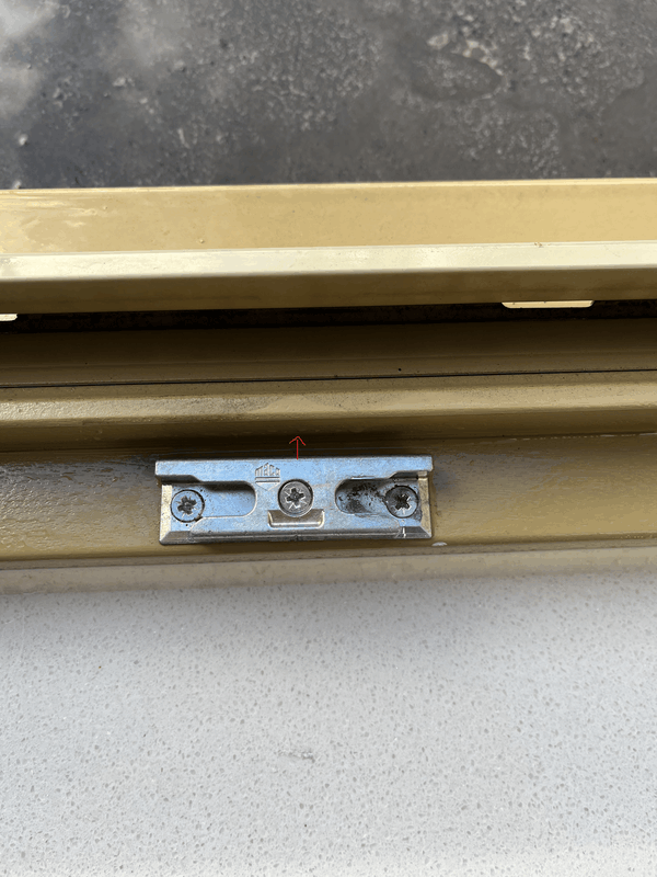

Klussers! ik heb een klusvraagje :)
Op de overloop heb ik een deur waarvan de krukstift vervelend doet.
De deur trekt wat krom doordat 1 kant verwarmd wordt (de overloop en de begane grond) terwijl de andere kant (de 1ste verdieping) koud blijft. Het verschil in warmte en (waarschijnlijk ook) luchtvochtigheid zorgt ervoor dat we soms flink hard aan de greep moeten trekken om de dagschoot in de slotplaat te kunnen trekken.
Hierdoor werkt de inbusbout zich wat los en moet ik elke week dat ding weer vastdraaien met als gevolg dat de inbusbout dol aan het worden is.
Maar hoe voorkom ik nu dat loswerken van die inbusbout?
Kan ik met een metaalboor door de krukstift boren en in plaats van de inbusbout een rolpin of een borgpen in het geboorde gat steken ofzo?
Wat is hier een gangbare fix?
Afbeeldingslocatie: https://tweakers.net/i/LVttSq47OJKQ1SJGJT27nk2fW-E=/800x/filters:strip_icc():strip_exif()/f/image/gcoSK99l1DTOPqMFWcRqPlMQ.jpg?f=fotoalbum_large

Fraggert schreef op maandag 30 december 2024 @ 07:34:
Locktite 243?
En wat ook helpt is met boortje 3mm een putje boren in de handgreepstaaf. Krukstift.
Dit is wat je moet aanpakken. Kun je niet een randje wegvijlen waardoor hij makkelijker in het slot valt?
De inbus vastmaken is symptoombestrijding. Maar dat vastzetten zou ik idd doen met Loctite (de blauwe variant, die je wel weer los kan krijgen)l
***members only***
Heb je al geprobeerd om de douchekop naar de muur met het raam te mikken?
Doordat het afvoerputje midden in de badkamer zit zal je toch altijd schoon moeten maken.
p.s. als ik jou was zou ik het hoekprofiel aan de bovenzijde nog dichtkitten.

copykat schreef op maandag 30 december 2024 @ 07:52:
Locktite 243?
thanks, dat putje boren lijkt me een prima alternatief voor mijn suggestie om een heel gat in die krukstif te boren. Doorboren kan altijd nog dan.
Loctite heb ik ook nog wel ergens liggen :)
ThinkPad schreef op maandag 30 december 2024 @ 08:07:
Hmmm....dat is ook een goed idee. Kan de slotplaat er wel even eruit halen en in de bankschroef zetten en er een paar keer overheen aaien :+ .
Thanks guys, altijd fijn zo'n forum als tweakers bij de hand d:)b _/-\o_
Voor stelschroefjes gebruik je normaliter Loctite 222. Loctite 243 zit een stuk vaster, en is daarom voor stelschroefjes niet aan te raden.
Overigens @Fraggert: Wat bedoel je met doldraaien? Is de schroefdraad in de kruk stuk? Of de kop van de schroef?

  • JustRob
  • Laatst online: 17-10 22:13
Afbeeldingslocatie: https://tweakers.net/i/4_0-TfPiwDhFBawK2Uu-JxVoVNo=/800x/filters:strip_icc():strip_exif()/f/image/zDNcyxtVdMMJ5IJy2EfbLOSV.jpg?f=fotoalbum_large
Is dit nou standaard dubbel of HR++ glas?
Op de foto heeft de tweede vlam duidelijk een andere kleur, maar in het echt is het verschil bijna niet te zien.
Sony A6700 - 10-18 F4 - 18-50 F2.8 - 24 F1.8 - 56 F1.4 - 70-350G
  • marapuru
  • Laatst online: 17-10 17:18
marapuru
db.
copykat schreef op maandag 30 december 2024 @ 00:33:
Dat is ook exact wat er is gedaan. Onder het putje is de originele vloertegel nog zichtbaar. Die draincover is inderdaad ook gemaakt van een tegel.
Maar over welke siliconenkit heb je het? Die draincover kan ik er gewoon uithalen. Bedoel je het stuk daaronder?

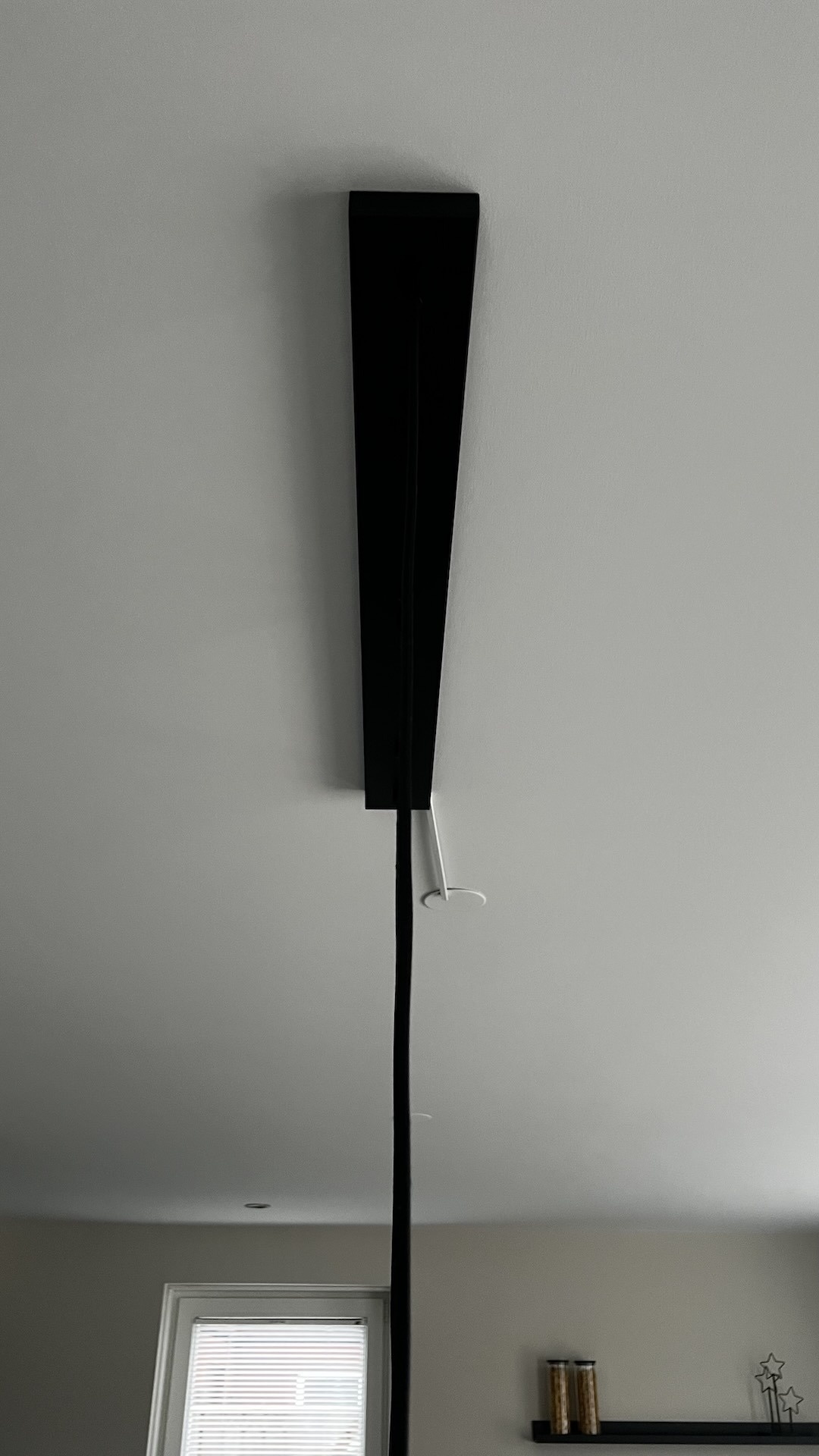

  • Pieter2
  • Registratie: December 2022
  • Laatst online: 10-07 15:06
Doordat tijdens de verbouwing het kookeiland verplaatst is moet ik nu ook de lamp verplaatsen om deze recht boven het kookeiland te krijgen. Hij moet ongeveer 30 cm naar links.
Ik zie dat de Lightswing veel wordt gebruikt om de lamp te kunnen verplaatsen. We hebben een gipsplafond en waarschijnlijk kan ik het kapje van lightswing alleen maar met gipspluggen vastzetten. De gipspluggen komen dan rondom de centraaldoos en het lijkt mij dat die pluggen vlak naast de rand niet erg stevig zitten. Daarbij zal de lamp met het gewicht aan de andere kant van rails best wat gewicht trekken. Hoe kan ik de lamp toch stevig ophangen?
Afbeeldingslocatie: https://tweakers.net/i/ujjkb3PYnHQyfFr7A8xAqUrr5B8=/x800/filters:strip_icc():strip_exif()/f/image/GuDB1S1Q39GgfEKtiY2Tycm0.jpg?f=fotoalbum_large
  • Rukapul
  • Laatst online: 10:17
Pieter2 schreef op maandag 30 december 2024 @ 15:57:
Volgens de website van LightSwing is deze geschikt tot 3.5kg. Dat is praktisch niets voor een paar gipspluggen.
Als het een gipsplafond is dan zal rond de centraaldoos mogelijk ook nog wat regelwerk zitten om de centraaldoos aan te bevestigen.

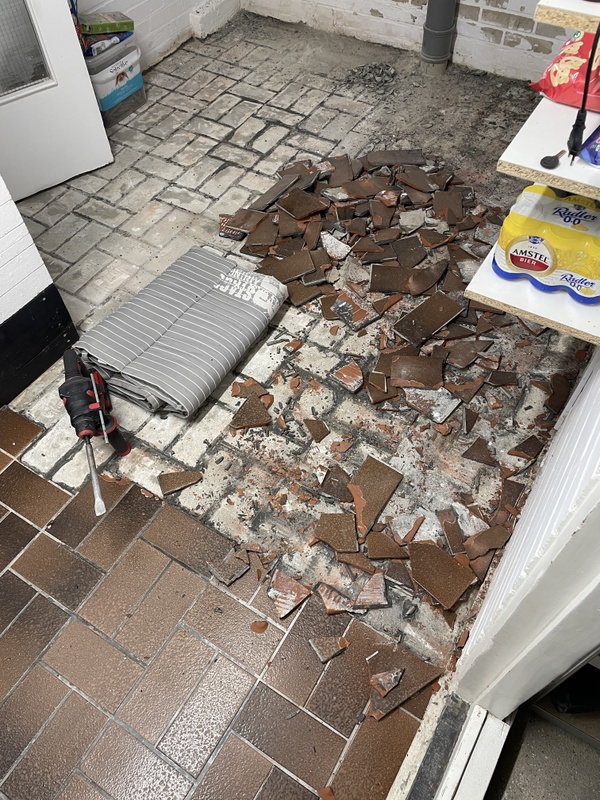

Begonnen aan het verbouwen van mijn gastentoilet. Die was nog origineel uit 1972. Ik
Had al verwacht dat dit niet mee ging vallen, maar ik ben werkelijk uren en uren aan het bikkelen op die tegeltjes..
Afweging die ik nu heb, glad mogelijk proberen te maken met een betonfrees en dan misschien een dun laagje stuc om het wat gladder te krijgen (komt 30x60cm op). Of zoals ik in de hoek heb gedaan, tot de ruwbouw en dan een wat dikkere laag stuc eroverheen.
Iemand aanbevelingen?
Afbeeldingslocatie: https://tweakers.net/i/n6ERL3rmrTSoWEBTiSib0x1vgVs=/x800/filters:strip_icc():strip_exif()/f/image/mjOLFs9ClfC3w8PCi7tcanFz.jpg?f=fotoalbum_large
Afbeeldingslocatie: https://tweakers.net/i/oG3kRCD4ZHHKAhNLFA_6qQRq1_0=/x800/filters:strip_icc():strip_exif()/f/image/sRXtJCYkOjlBAZq7IDK0v2A2.jpg?f=fotoalbum_large
9800X3D - RX 9700XT - 96GB DDR5 :+
  • _ferry_
_ferry_
Moderator Tweaking
Nipple Tweaker
Heb je dat met de hand gedaan? Hier lagen vloertegels in cement, maar die kwamen met de klopboor+tegelbeitel (1 van 40mm en 1 van 80 in de zwaardere machines) nog best goed los.
Edit; nevermind, de machine lag daar rechts op de foto.
Als het cement een beetje loskomt zou ik neigen naar kaalmaken en dan opnieuw egaliseren en tegelen.
Ik zou denken dat als je je tegelbeitel meteen achterin het cement steekt je het cement met tegels en al van de muur af kunt rossen. Maar soms zit het mee en soms zit het tegen...
[ Voor 19% gewijzigd door _ferry_ op 30-12-2024 18:40 ]

@Kuusj @_ferry_ die beitel is wel erg smal. Is een brede tegelbeitel geen optie? Ik heb zelf deze en daarmee ging het een stuk sneller, zonder dat je gatenkaas in de muur maakt wel hier wel is gebeurd. Ook in de specie gelegde tegels kwamen er goed vanaf.
Seat Leon 5F Howto's & Retrofits | Eigen KPN router topic
  • _ferry_
_ferry_
Moderator Tweaking
Nipple Tweaker
Precies dat, zoiets had ik dus ook (maar dan bij toolstation vandaan) en een 40mm versie. Beide staan wat onder een hoek en schuiven zodoende goed onder de tegels. 20m2 aan vloer was er met 2 man/machines zo uit, het opruimen duurde zowat nog langer :+
[ Voor 33% gewijzigd door _ferry_ op 30-12-2024 20:27 ]
  • copykat
  • Laatst online: 08:57
copykat
Good copy isn't bad
marapuru schreef op maandag 30 december 2024 @ 15:12:
Normaliter is er ruimte om een afvoerputje gehouden waar geen voegmiddel in zit.
3mm-4mm daar word dan met siliconenkit een flexibele seal, waterdichte afsluiting gedaan.
Omdat heet water en je voeten t putje bewegen is een harde voeg niet geschikt.
Die siliconenkit naden moeten af en toe vernieuwd worden omdat ze anders gaan lekken.
En als die kit naden van de oorspronkelijke vloer onder de nieuwe tegels zitten kan je er dus nooit meer bij.
Vermoedelijk hebben ze de tegelzijkanten gekit maar of dat voldoende is/bljjft?
Dat bedoelde ik.
  • Kuusj
  • Laatst online: 16-10 11:28
Kuusj
Ofwel varken in 't Limburgs
ViezeVis schreef op maandag 30 december 2024 @ 20:07:
Ik kan het proberen. Maar de tegels zijn zo kneitershard dat ze in 50 stukken uit elkaar moeten wil je eraf hebben. En dan nog blijft de helft achter. Zijn net glasscherven die eraf komen en dan heb je niks meer om achter te bikken.
_ferry_ schreef op maandag 30 december 2024 @ 20:25:
Ik zal de suggestie van ViezeVis eens proberen (:
Maar of dat nu werkt of niet, zit nog steeds met gatenkaas nu natuurlijk. Heb nu alles opgeruimd (2 uur verder) en kijk later deze week wel weer. Heeft ook geen haast.
De 50 jaar oude Mosa tegeltjes worden ook weer mooi vervangen voor Mosa, dus het kan in ieder geval uiteindelijk wel weer 50 jaar mee :+
LED-Maniak schreef op maandag 30 december 2024 @ 18:42:
Kom schijf met haakse slijper en het is in no-time relatief glad om te kunnen stuccen.
Die heb ik wel. Maar bedoel je dan tot op de ruwbouw afbikken en die een beetje gelijk trekken of de cement rechter maken?
[ Voor 10% gewijzigd door Kuusj op 30-12-2024 21:02 ]

  • Caelorum
  • Laatst online: 08:06
copykat schreef op maandag 30 december 2024 @ 20:55:
Vermoedelijk hebben ze de tegelzijkanten gekit maar of dat voldoende is/bljjft?[...]
Als dat een jaren 70 vloer is die eronder ligt, dan liggen die tegels ongetwijfeld in een soort beton en is dat putje met hetzelfde spul aangesloten op de tegels. Het was een heel klusje om hier die zooi eruit te krijgen ^^
  • procaliber
  • Registratie: Maart 2023
  • Laatst online: 08:10
JustRob schreef op maandag 30 december 2024 @ 15:03:
Staat niets binnen in het raam? (in de rand)

  • JustRob
procaliber schreef op dinsdag 31 december 2024 @ 08:51:
Nee

  • LED-Maniak
  • Laatst online: 10:33
Kuusj schreef op maandag 30 december 2024 @ 20:58:
Gewoon een beetje het cement rechter maken wat onder je tegels zit. Als het zo hobbelt is een dunne laag stuc aanbrengen niet heel fijn werken. Met een komschijf ga je er waarschijnlijk als boter doorheen en kan je de ergste pieken wegslijpen zodat je een mooie, relatief gladde ondergrond hebt.
Ligt er natuurlijk aan hoeveel ruimte je hebt om nieuw stuc aan te brengen. Anders had je net zo goed over de huidige tegels kunnen tegelen.
[ Voor 13% gewijzigd door LED-Maniak op 31-12-2024 11:33 ]
  • Kuusj
Kuusj
The Eagle schreef op dinsdag 31 december 2024 @ 11:27:
Dat bruin had ik er ook acuut uitgegooid ja :X
Wel mooi om te zien van je @Kuusj
Kan me je nog herinneren als de jongste hier op GoT (je was 15 of 13 ofzo, misschien zelfs nog jonger). En nu: huis, vriendin, Volvo en een verbouwing. Kleine mannetjes worden groot :)
Dankje haha. Het gaat steeds harder (zoals ik ook altijd hoor :+) voor mijn gevoel en dat geeft kansen (zoals inderdaad de dingen die je noemt), maar achteraf had ik misschien net wat meer mogen genieten van de tienerjaren. Ik ben misschien net wat minder eigenwijs geworden, en net wat verstandiger haha :+ Soms met schaamte terugdenkend aan 10-12 jaar geleden hier maar ach, ook dat heeft me gevormd.
LED-Maniak schreef op dinsdag 31 december 2024 @ 11:28:
Ik ga dat wel proberen. Enige waar ik mee zit is dat de nieuwe tegels best dik zijn (12mm) en inclusief lijm komt dat dus 15-20mm hoog te liggen. Dus als ik niet wil dat het wel heel raar gaat uitzien (wil tot 120cm, of eventueel 150cm, tegelen) dan zal er toch sowieso wat van die muur af moeten.

Vanuit onze nieuwbouw woning vinden we 1 ding net even een beetje jammer.
De centraaldozen boven ons kookeiland zijn niet in lijn met het midden van het eiland.
Nu heb ik daar altijd als work-around zo'n kabelgootje voor gebruikt en een gaatje gemaakt in de afdekplaat maar dit ziet er eigenlijk niet uit en, mijn vrouw wil andere lampen:
Afbeeldingslocatie: https://tweakers.net/i/7e4hD3fjGuFryPQ_7vXbvbFN2Bk=/fit-in/4920x3264/filters:max_bytes(3145728):no_upscale():strip_icc():strip_exif()/f/image/fJ2WJ54DmMzxYQzBiA5XT85K.jpg?f=user_large
Nu bedacht ik mij het volgende, ik maak een plaat welke met een zijde iets oversteekt over de centraaldoos zodat ik ruimte heb om een kabel door te voeren zonder dat dit zichtbaar is.
In de plaat hout maak ik vervolgens een sleuf en hierin begeleid ik de kabel richting de plekken van de nieuwe lamp(en).
Dit maak ik vervolgens vast op het plafond.
De nieuwe lampen voer ik de kabel van door, door een iets grotere plaat (overstek van rondom 1cm tov de plaat aan het plafond), ik maak de lampen vast met haken en trek beveiliging en vervolgens schroef ik de grotere plaat over de kleinere heen en lak ik hem af.
Dus dit idee:
Afbeeldingslocatie: https://tweakers.net/i/ULF9HdSq4uUlNX6RfEQ4rffoOYM=/fit-in/4920x3264/filters:max_bytes(3145728):no_upscale():strip_icc():strip_exif()/f/image/ZhiMNAJ6G07vSKSPdPM1YMU0.jpg?f=user_large
Hier zie je dat ze ook tegen de centraaldoos aangebouwd hebben:
Afbeeldingslocatie: https://tweakers.net/i/_xr5B5cuO1kz5YYiBDr8VLjQJW0=/fit-in/4920x3264/filters:max_bytes(3145728):no_upscale():strip_icc():strip_exif()/f/image/qJnDovZC4bCN6IkNmFU4cEDG.jpg?f=user_large
Dit zouden dan de platen zijn die ik wilde maken en kijkend vanaf de 1ste verdieping naar beneden komt dus eerst de rechterplaat erop en daarbovenop de linkerplaat:
Afbeeldingslocatie: https://tweakers.net/i/GJNj7Ai9blD1Sonjhj5An53bmZA=/fit-in/4000x4000/filters:no_upscale():strip_exif()/f/image/0nKNl1R6QIFH1rQcPGjZqYky.png?f=user_large
Blauw is de centraaldoos, oranje is de sleuf voor de bekabeling.
De platen zijn MDF, de plaat met de sleuf voer ik uit in 9mm en de plaat met overstek in 18mm.
Rondom houd ik dan 1cm "overstek" aan.
De centraaldoos en de sleuf komen zo om de plaat uiteindelijk mooi gecentreerd boven de bar te krijgen. De centraaldoos zit dus teveel richting het kookgedeelte en dus uit het midden.

@GeeMoney Ik heb iets vergelijkbaars gedaan voor zowel de ganglampen als de lampen boven de eettafel. Gelukkig had ik iets minder op te vangen dus heb het bij een enkele plank gehouden.
Afbeeldingslocatie: https://tweakers.net/i/I5FiTPr1foe8QJW8rkLG3bktiFA=/800x/filters:strip_icc():strip_exif()/f/image/I6lXY1jbucnxeOeZIBtght2O.jpg?f=fotoalbum_large
Let niet op de gele deur :+

:) Ok, dus mijn plan is an zich geen gek idee dus.
Morgen even naar de bouwmarkt en dan laat ik het gelijk op maat zagen hoef ik alleen de sleuf maar te maken en pluggen en schroeven voor aan het plafond. Daar nog tips voor? Gewoon Fisher pluggen met rvs schroeven ?

GeeMoney schreef op woensdag 1 januari 2025 @ 16:17:
Mooie oplossing d:)b
Zelf zou ik overwegen om tussen plafond en plank nog iets van een led-strip te integreren rondom die plaat.
Soort koofverlichting, als het dan donker is maar je hebt de downlights op tafel niet nodig maar je zou wel daar iets van verlichting willen hebben.
hier wat plaatjes voor het effect, weliswaar zie je hier voornamelijk een verlichtte plafondkoof maar het effect lijkt me duidelijk.
Dat staat volgens mij erg sjiek.

18mm ruimte om de led strip te monteren is wel heel weinig, dat is voor het lichtbeeld weinig optimaal.

Wolly schreef op donderdag 2 januari 2025 @ 09:21:
Dat ligt er totaal aan wat je wilt bereiken, subtiele gloed of een vuurtoren.
En die 18mm is natuurlijk aan te passen indien @GeeMoney het zou willen doen.
Genoeg opties :)

  • GeeMoney
  • Laatst online: 09:10
Fraggert schreef op donderdag 2 januari 2025 @ 09:49:
Genoeg opties :)
Ik heb ze gezien die passen; 12mm breed, 5mm hoog en bestelbaar in lengtes per 50cm tot 50m .
Alleen als ik het al plaats dan wil ik het niet zichtbaar hebben en dan komt de volgende uitdaging.
Om ze onzichtbaar te monteren moeten ze dus op de grootste plank komen zeg maar richting plafond schijnend plat gemonteerd. Maar dan heb ik dus 4 haakse bochten van 90 graden die in de breedte gemaakt moeten worden met zo'n strip en dat gaat niet verwacht ik.
Als ik ze op de kopse kant zou monteren van de eerste plank die vast zit aan het plafond dan zou die ipv 9mm dus 12 of 15mm moeten worden ook en dan kan de led strip wel haaksom rondom gemonteerd worden al vraag ik mij dan af of je het gaat zien. Ik denk het wel.
Dat zou dan weer betekenen dat de overstek wat groter moet denk ik om dat weer te verdoezelen.
Ik denk dat ik het nog even laat zitten al is het idee wel geinig.
Bijvoorbeeld:
https://www.ledkia.com/nl...gWmC6ffYrkVsaApfWEALw_wcB
warm wit en dan 4m die ik afknip op 3.5m.

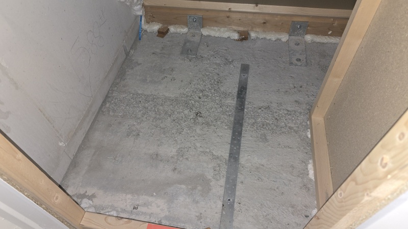

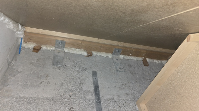

Op de zolder hebben we van die schotten, hierachter zit in feite loze ruimte. Nu wil ik hierachter van die dozen gaan neerzetten.
Het zou alleen wel fijn zijn natuurlijk als ik die makkelijk kan schuiven. De vloer is echter een niet afgewerkte betonnen grondvloer met veel oneffenheden, niet handig natuurlijk als je een doos wil schuiven.
Nu wou ik het standaard klusadvies volgen. https://www.gamma.nl/klusadvies/a/hoe-vloer-egaliseren
Nu had ik alleen een paar vraagjes.
Op sommige filmpjes zie je dat er een randstrook word geplaatst, ik neem aan dat dat hier eigenlijk niet nodig is?
De overtallige purschuim op de foto kan ik gewoon wegsnijden lijkt me?
De donker bruine latjes die onder het purschuim zitten kan ik beter laten zitten denk ik? Of kan ik die ook netjes afzagen tot de rand? Het lijken mij een soort spacer balkjes namelijk... Ik weet dat ik niet aan de draagconstructie de lichtere balken mag zitten.
Nog meer tips of advies n.a.v. de foto's? Ik klus niet veel dus merk dat ik een beetje onzeker over ben 🙈

Is het niet makkelijker om ergens wat lage hondjes vandaan te toveren en daar je dozen op te zetten? Ik neem aan dat je niet dagelijks zit te Tetrissen daar, dus dan zou ik zelf ook niet te veel tijd, geld en moeite in de oplossing steken.
Ik heb bij onze huidige (nieuwbouw) woning gewoon vloerbedekking gelegd. Dat schuift wat makkelijker. Maar denk dat ik bij ons volgende huis aan de bouwer zou vragen de afdekvloer door te smeren of anders zou ik er denk ik een regelwerk opmaken van panlatten met daarop osb ofzo.
Dus dit idee:
Ik had iets gelijkaardigs gemaakt.
Twee panlatten tegen plafond. Op de mdf ook twee panlatten, die over de eerste twee gingen. Dan kon ik de panlatten aan elkaar vijzen, zodat er niets moest dichtgesmeerd worden. Oversteek was vijftal cm, denk ik.

Chip. schreef op donderdag 2 januari 2025 @ 10:21:
Waarom niet gewoon een plaat underlayment op maat zagen?
Lijkt me een erg dure en omslachtige oplossing voor een klein probleem. Je kunt ook een paar stukken zeil of laminaat neerleggen om het wat gladder te maken.
De lokale vloerbedekking-handel heeft vaak restanten liggen die je voor weinig kunt overnemen,
Ik zou het zelf zo laten en er een goedkoop stukje vinyl op leggen.
Natuurlijk mag je zelf weten wat je doet met je zolder maar is het geen optie om iets van een vloertje te leggen? Ik zelf had nog laminaat bewaard uit mijn huur appartement en heb deze gebruikt achter de schotten op zolder om dezelfde reden, dozen schuif je kapot op die ruwe vloer en tillen is geen optie want je zit grotendeels al gehurkt of op je knietjes.
Misschien dat een stuk zeil van de goedkope vloerenboer (lees Kwantum/Leen Bakker) een oplossing kan bieden? Of een 2e hands laminaat vloertje? Zoveel m2 zal het niet zijn lijkt me :P
De houten latjes zitten onder het frame om verzakking tegen te gaan, kun je denk ik daarom beter laten zitten (aldus verschillende stickers op mijn zolder geplakt op het frame)
Verder is de pur niet helemaal netjes afgewerkt zoals meestal maar waarom zou je het wegsnijden? Het zit tenslotte achter een schot wat meestal niemand anders dan jij zelf krijgt te zien.

Ik zoek wat advies over het afstellen van mijn houten draaikiep ramen.
Op regenachtige dagen (met veel wind) loopt er wat water naar binnen en vind ik geregeld een plasje water op de vensterbank. Na wat zoekwerk op internet vond ik dat je de nokken van het raam kan afstellen om de "druk op het raam" te verhogen (zie dit filmpje). Ik heb het omgekeerde van dit filmpje gedaan; dus de afstand tussen raam en nok minimaal gemaakt. De "afgevlakte" kant van de nok zit nu richting de buitenkant. Je merkt dat het raam nu ook wat zwaarder dicht gaat wat mij de bevestiging geeft dat dit het juiste is om de "druk te verhogen".
Helaas heeft dit niet het gewenste effect gegeven. Ik heb het idee dat het wel wat minder is maar het blijft naar binnen lopen. Verder viel mij op dat de beugels op het kozijn zelf niet helemaal recht zitten (zie foto).
Afbeeldingslocatie: https://tweakers.net/i/WrYTsiABcSJRAU2pHIEVedQpu58=/x800/filters:strip_exif()/f/image/uWQUydxOhdDUR5kKvciB2DfS.png?f=fotoalbum_large
Ik kan mij zo voorstellen dat als dit recht zit en zelfs wat meer naar binnen, dit de druk op het raam ook verhoogd. Echter zit hier niet echt een stelmogelijkheid op. De beugel handmatig wat verplaatsen door de schroeven los/vast te maken heeft niet gewerkt, bij het aanschroeven van de schroeven wordt de beugel weer naar beneden gedrukt (logisch, de gaten zitten er nu eenmaal zo in...).
Verder kan ik het probleem redelijk reproduceren met een gieter. Als ik de rand tussen raam en kozijn nat maak loopt er wat water naar binnen op de vensterbank.
Iemand tips hoe nu verder?
