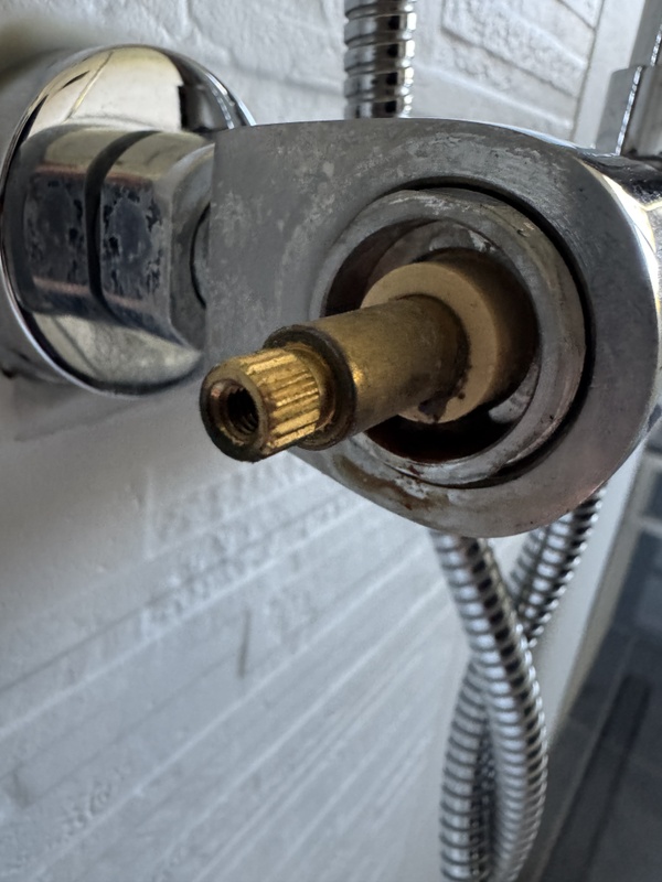

woutur schreef op dinsdag 17 september 2024 @ 09:39:
Tip gevraagd, douchekraan (warmte afstelling, onder op de foto) beweegt nogal stroef vanwege kalk. Nu had ik het idee om deze eraf te halen en er wat anti-kalk middel tegenaan te gooien. Dus netjes nummer 7 en 8 losgedraaid maar de kraan zit muurvast. Bij de bovenste kraan, komt ie wel los. [Afbeelding]
Is er een tip waarmee ik de kraan los krijg zonder bruut geweld en kans op beschadigingen?
Keukenrol in schoonmaakazijn om de kraan wikkelen even paar uur laten in trekken en dan is de kalk weg. Misschien nog wat WD40 om mechanisch losser te maken.

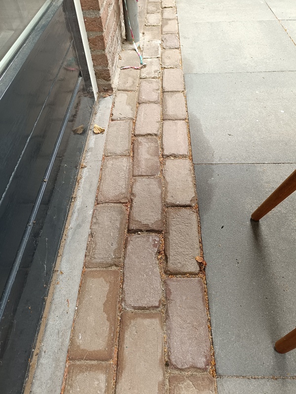

Afbeeldingslocatie: https://tweakers.net/i/C6y_PsYHRyeIbLGcGf0oIJTlPL0=/x800/filters:strip_icc():strip_exif()/f/image/imgN8N9iq6y78aCEcvwS2q0v.jpg?f=fotoalbum_large
Dit is de bestrating onder onze overkapping, tegen het huis aan. Hier komt dus geen regen
Toch zijn hier altijd vochtplekken te zien.
Niet alleen als het (veel) geregend heeft o.i.d
Iemand enig idee hoe dit komt?

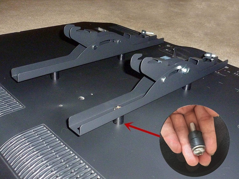

Weet iemand wat van afstandsbussen/spacers? Ik moet voor mijn tv beugel 25mm van de muur af vanwege de wandpanelen (ik wil de wandpanelen erachter monteren). Nu heb ik al langere schroeven gekocht van 4x80 i.p.v. de standaard bijgeleverde 4x60 schroeven. Daarmee overbrug ik dus al wat lengte. Alleen ik heb dus losse M8 spacers:
2x 10mm
1x 5mm
Mijn gevoel zegt mij dat 3 spacers niet heel handig zijn en ik beter één spacer van 25mm kan halen. En dan misschien ook geen M8 spacers maar eerder een M4 spacer zodat de schroef er niet ruim omheen zit. Wat denken jullie?

ViezeVis schreef op dinsdag 24 september 2024 @ 20:49:
2x 10mm
1x 5mm
Die beugel zal een wandplaat hebben vermoed ik. Dat ie er niet voor niks, dat is om de krachten op de wand te verdelen. Anders heb je teveel krachten op de schroeven, kan het uit de muur trekken. Zelfde effect als dat je wandbeugels voor een zonnescherm hebt.
Wat ik zou doen: metalen plaatje maken met de gaten op de juiste plaats, dat tegen de wand, en dan gewoon een paar moeten als spacers. En daar de muurplaat weer tegenaan.

louzy82 schreef op dinsdag 24 september 2024 @ 20:39:
Overal of op 1 plek?
Indien op 1 plek, lekkage van iets? Is het echt altijd vochtig?
Condens?

The Eagle schreef op dinsdag 24 september 2024 @ 21:01:
Klopt. Muurplaat met beugels aan de tv. Heb je een voorbeeld? Volgens mij waren er meer Tweakers hier die het op deze manier deden. Of anders de muurplaat op de wandpanelen door de muur bevestigen maar dan heb je precies hetzelfde idee en gevoelsmatig zelfs nog slechter bevestigd. De akoestische wandpanelen bieden helemaal geen steun denk ik.
Condens?
Over de hele breedte. Dus op de foto en nog 4 meter verder
@TheJVH mogelijk denk ik ook wel te ingewikkeld. Ik kan ook spacers plaatsen op die 2 beugels achter op de tv en dan de muurplaat gewoon aan de muur laten zitten zonder spacers. Daarmee komt namelijk het ophanggedeelte/beugels van de tv naar achteren waardoor ik hem ws ook op die manier al achter de muurplaat kan hangen.
Klopt mijn beredenering? Foto ter voorbeeld.

ViezeVis schreef op dinsdag 24 september 2024 @ 22:26:
Waarschijnlijk overkill ja, geen idee hoe groot die TV is maar als je adequate schroeven gebruikt (lees: niet te dun) dan loopt het wel los. Een bout / schroef kan meer hebben dan je denkt.
Kijk eens omhoog en maak daar eens een foto van
Ik zet mijn geld in op optrekkend vocht uit de ondergrond. Hoe is de drainage daarvan?

Onder een overkapping (open?)kun je ook nog last hebben van condenserend vocht, bij ons in de schuur heb je ook wel van die dagen dat de betonvloer kletsnat is. Als het dan enigszins warm en vochtig weer is buiten, dan condenseert het tegen die koude betonvloer.

TheJVH schreef op dinsdag 24 september 2024 @ 22:30:
Het is een tv van 65". Ongeveer 35kg max. Nu lijkt het me niet het gokken waard dat de beugel gaat 'hangen' en naar voren gaat kantelen. Ik kreeg via Reddit nog de tip om, i.v.p. een metalen plaat wat @The Eagle voorstelde gewoon een houten lat te gebruiken al verdikking. Dat vond ik eigenlijk nog niet zo'n gek idee. Helemaal niet aan gedacht. Bovendien heb ik daarmee ook nog wel de verspreiding van de krachten over de muur heen i.p.v. dat het vol in de schroef hangt. Latje van 25mm moet het dus zéker gaan doen :)

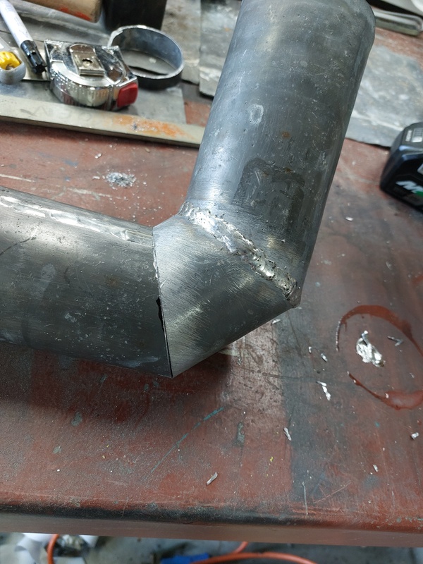

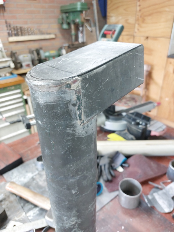

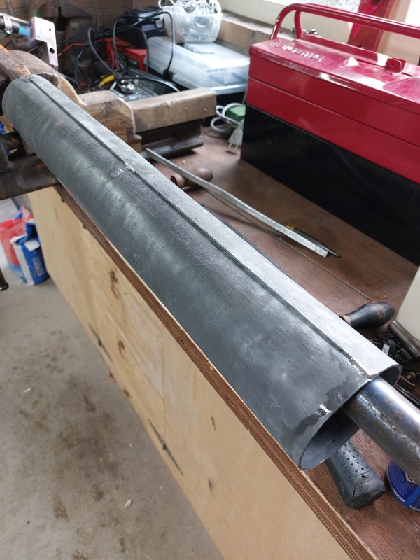

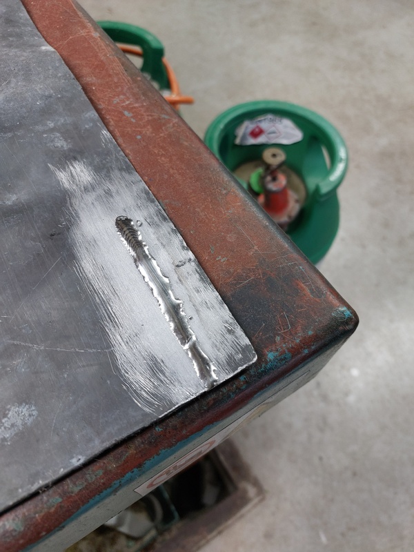

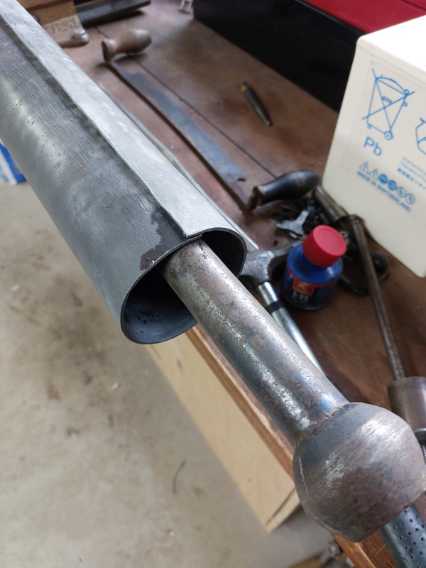

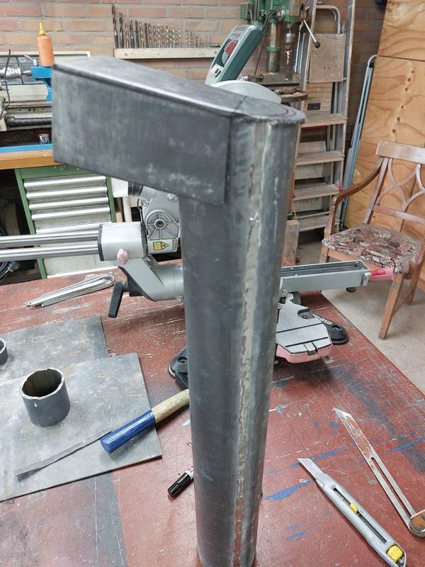

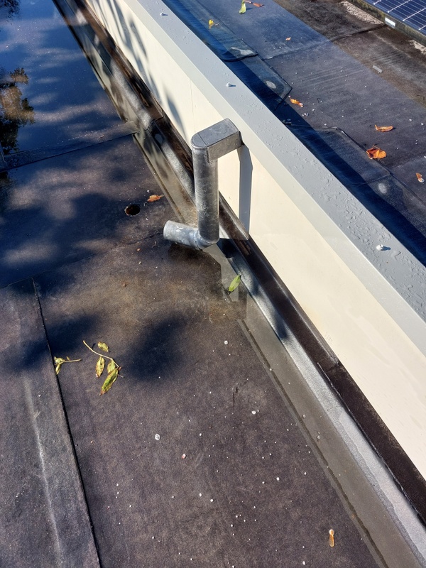

  • Ronald.42
  • Registratie: Maart 2021
Ik had een hokje gebouwd voor het bootje.
Maar nu was er nog het punt uitloop van het hoge dak spettert op het dakje van het nieuwe hokje.
Dus daar moet wat aan..
Afbeeldingslocatie: https://tweakers.net/i/ZEbDurcsWdcX3rGzWhxA05sYn-Q=/x800/filters:strip_icc():strip_exif()/f/image/NGZtU7DfVzXnfikHCDUXNYrv.jpg?f=fotoalbum_large

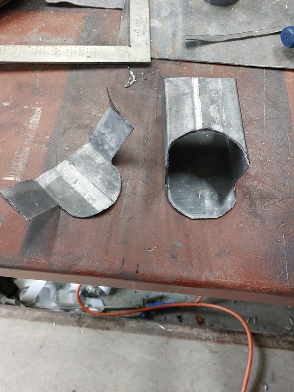

Nu heb ik nog wat stukken oude loodslab dus waarom niet zelf wat maken.
Eerst een soldeerbout knutselen.
Een stuk koper een slangklem en een gasbranders voila een professionele gassoldeerbout.
Afbeeldingslocatie: https://tweakers.net/i/cQJ6WEFT8qSmqiuuC6ilvnMXUok=/x800/filters:strip_icc():strip_exif()/f/image/M4wK0j31sCF8B7eX8FoTZ83t.jpg?f=fotoalbum_large
Even een proefstukje, kijken of dat lukt.
Afbeeldingslocatie: https://tweakers.net/i/YiP58s-EuxlftNwTt0kVH6VQdvk=/x800/filters:strip_icc():strip_exif()/f/image/sptlaIgiGb4syp0qXAGC0irK.jpg?f=fotoalbum_large
Ja dat gaat mooi. Nu lood op maat snijden en een buis rollen.
Paar puntjes hechten even vlak timmeren.

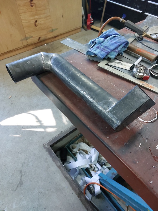

Afbeeldingslocatie: https://tweakers.net/i/aWYoHsR7lV7K7FpY60ELA7vykfo=/x800/filters:strip_icc():strip_exif()/f/image/YL7Da7xD4lAKqeO2cO0445HD.jpg?f=fotoalbum_large
Afbeeldingslocatie: https://tweakers.net/i/zEM_3QD_1FkgmrotbGRcUVe_Z_g=/x800/filters:strip_icc():strip_exif()/f/image/SVdqe6AqyiDXNpBNd1GS7x5y.jpg?f=fotoalbum_large
Daarna de hele pijp solderen en het begin is er, nu nog een stuk eraan maken dat om de dakuitloop past en een bochtje voor onderaan.
Kom ik nog eens van de oude lood af ook.
Afbeeldingslocatie: https://tweakers.net/i/i2sFUKMxNt2p60uWXECc69b50f8=/x800/filters:strip_icc():strip_exif()/f/image/EsuRlcv8Hpvu6ClMFLjelT8A.jpg?f=fotoalbum_large
Afbeeldingslocatie: https://tweakers.net/i/BZHl1Gk6_UhwSqzKecf5ueblZuE=/x800/filters:strip_icc():strip_exif()/f/image/Kmeq6qKoJXBcVrTL2FInq0ME.jpg?f=fotoalbum_large

Ronald.42 schreef op woensdag 25 september 2024 @ 19:06:
En de tweede uitloop spettert in je boot?😁
Ik waardeer je handigheid maar mis even waar je die pijp wilt plaatsen.
En was een paddestoeltje plaatsen onder de uitloop niet voldoende?
Die verspreid de straal tot een waaier. Beetje als in t zwembad.
Of komen er nog foto's van t eindresultaat in werking?

  • Fietstasss
  • Laatst online: 02-10 19:58
Iemand die mij kan helpen aan een website waar ik een gelijkwaardige vervanger voor dit schakelmateriaal kan vinden?
Afbeeldingslocatie: https://tweakers.net/i/giq2SlNORWxo6FEmofJuENjSIL8=/800x/filters:strip_icc():strip_exif()/f/image/aA8hsuKnn4oT94N7BcWCkidl.jpg?f=fotoalbum_large
Is van een badmeubeltje.
  • GeertH
  • Laatst online: 06:47
Fietstasss schreef op donderdag 26 september 2024 @ 14:43:
Er vanuit gaande dat het "standaard" afmetingen schakelmateriaal is.
Jung heeft in de LS990 serie "chrome, glanzende" schakelaars en dergelijke.
Anders kun je nog kiezen voor Gira RVS schakelmateriaal
Gelijkwaardig kan een uitdaging worden, ik vermoed dat dit goedkope brol is :+. Waarschijnlijk Chinees naar Italiaanse specs oid.
Je kunt kijken of er bij de camper/caravan spullen iets vergelijkbaars zit. En anders lekker overstappen op een fatsoenlijk merk.
  • Ronald.42
Bij deze @copykat
Foto's van de creatie...
Vanmiddag eerst een stukje loden koker gemaakt dat om de dakuitloop past.
Dat daarna aan de pijp van gister gemaakt.
Nog wel wat gepiel om alles uit te hoeken.
Daarna even een ouderwets uitslagje gemaakt van een bocht segment.
Dat was nog blijven hangen van technisch tekenen op de LTS vroegah.
Die hele meuk ook aan elkaar gesoldeerd, maar dat valt nog niet mee als het niet overnaads zit.
De smelttemperatuur van lood en 60/40 soldeertin zit maar een 100 graden tussen dat is wel even opletten.
Nou ja hij hangt moet nog even een pootje onder en ik geloof dat ik mijn baan nog maar niet opzeg voor een carrière in de loodgietelarij🤪

  • copykat
  • Laatst online: 18:41
copykat
Good copy isn't bad
@Ronald.42 het netjes geworden. Mooi gesoldeerd vakwerk . d:)b
* copykat had t van pvc gemaakt omdat dat al moeilijk genoeg is.
  • Ronald.42
copykat schreef op donderdag 26 september 2024 @ 18:21:
Ach ja dit zijn van die stukjes die veel makkelijker kunnen.
Maar ik krijg dan wel een soort van voldaan gevoel dat je van oude meuk nog wat nuttigs kunt maken met eigen creatieve ideeën en eigen handen.
Lekker in je schuurtje, kacheltje en radio aan, peukje erbij en als het klaar is een biertje uit de koelkast.
What more do you need :+

Ik denk dat er überhaupt nog maar weinig loodgieters zijn die kunnen solderen, de oude garde voor wie het echt een ambacht was wordt steeds kleiner.
De nut en noodzaak is er ook niet echt meer.
Tegenwoordig is alles vaak knel of pers in het leidingwerk.
Dakgoten komen tegenwoordig op één lengte achter uit de bus rollen.
Het is vaak alleen nog in gebruik bij reparatie van oude meuk.
En zinken/loden dakgoten/daktrimmen met veel hoekjes dat soort werk.
  • Zwartoog
  • Laatst online: 16:47
Ronald.42 schreef op vrijdag 27 september 2024 @ 10:09:
Wat ik van onze zinken dakgootvervanging kan herinneren, is dat inderdaad de moeilijke hoekjes al gedaan zijn. Enige soldeerwerk zijn dan de rechte stukken om het aan te sluiten op de rest van de goot.

Ik heb een lekkende thermostaatkraan in de douche. Nu ben ik het binnenwerk aan het demonteren om de oorzaak te vinden. Weet iemand hoe ik dit gedeelte eruit krijg? Moet ik dat draadschroef met een baco losdraaien?Afbeeldingslocatie: https://tweakers.net/i/y_yyjSJLbm1KhvkOzEtnTkEm8p8=/x800/filters:strip_icc():strip_exif()/f/image/Hs1C8JIDlBI5Ftv7w5cvhpoI.jpg?f=fotoalbum_large
  • Jeweetje
  • Laatst online: 18:47
Remtronica schreef op zaterdag 28 september 2024 @ 10:43:
Ik heb een lekkende thermostaatkraan in de douche. Nu ben ik het binnenwerk aan het demonteren om de oorzaak te vinden. Weet iemand hoe ik dit gedeelte eruit krijg? Moet ik dat draadschroef met een baco losdraaien?[Afbeelding]
Op de bovenste chromenring van de thermostaat zitten vlakke kanten, hierop past een sleutel.
Met bahco voorzichtig zijn ivm speling, voorkeur gaat uit naar goed passende sleutel.
Door de kalk zal deze goed vastzitten waarschijnlijk, als je m niet loskrijgt kun je hele kraan losmaken en enkele uren in bakje met schoonmaak azijn leggen en daarna nogmaals proberen.
Verkalking is ook meestal de reden dat thermostaat nietmmeer goed werkt.
  • copykat
copykat
Good copy isn't bad
heel soms is er een ibusboutje onderaan/in je kraanhuis.
indien er geen 6kant op je interne kraan zit denk ik niet dat het geschroeft is maar met een O-ring en een imbus geklemd.
soms is er een segerring als borging.
edit: @Jeweetje zag de vlakke kantjes. Deze heeft een borg ring van "verchroomed metaal"
spray een beetje ontkalker er op eerst. met een beetje geluk laat de kalk op de schroef naad los.
(edit 2: en niet té veel kracht er op uitoefenen en je kraanmuurplaat los trekken/krom trekken...
