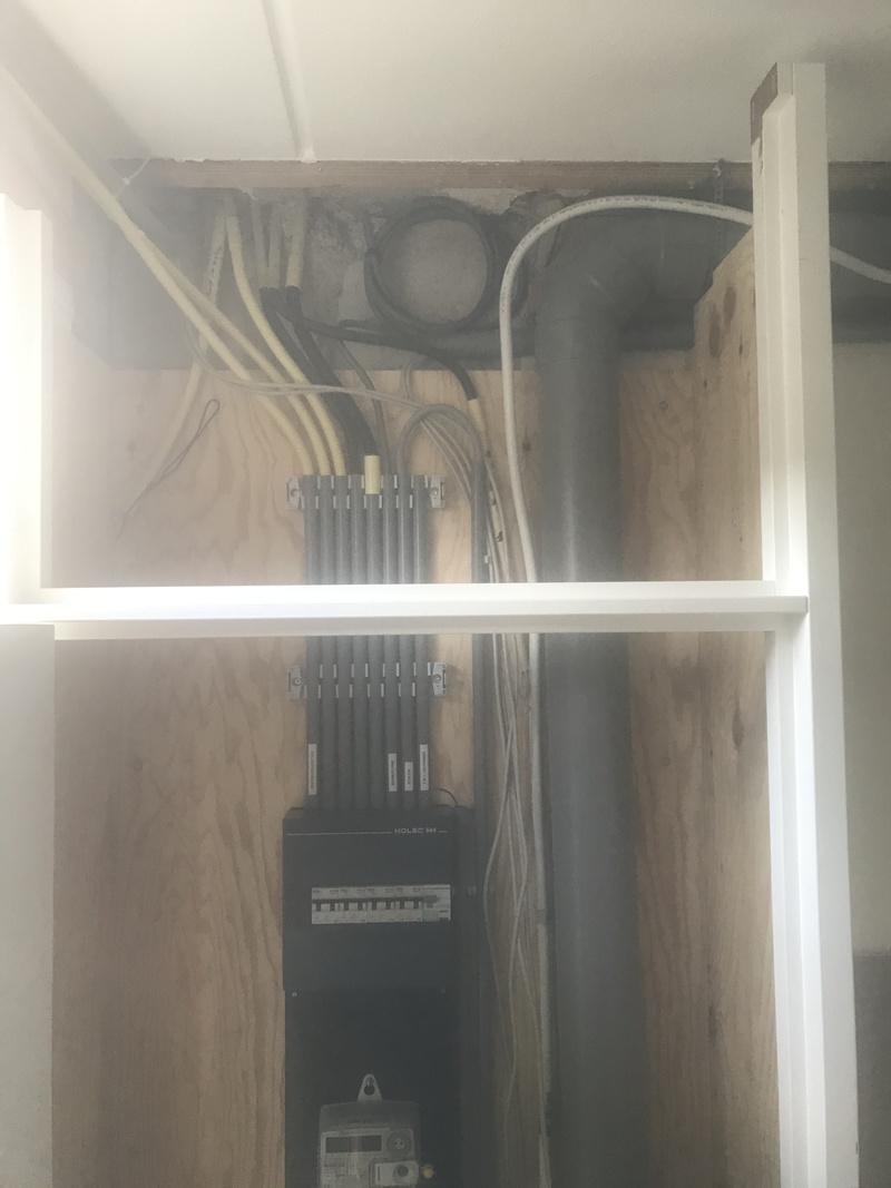

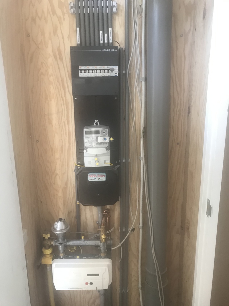

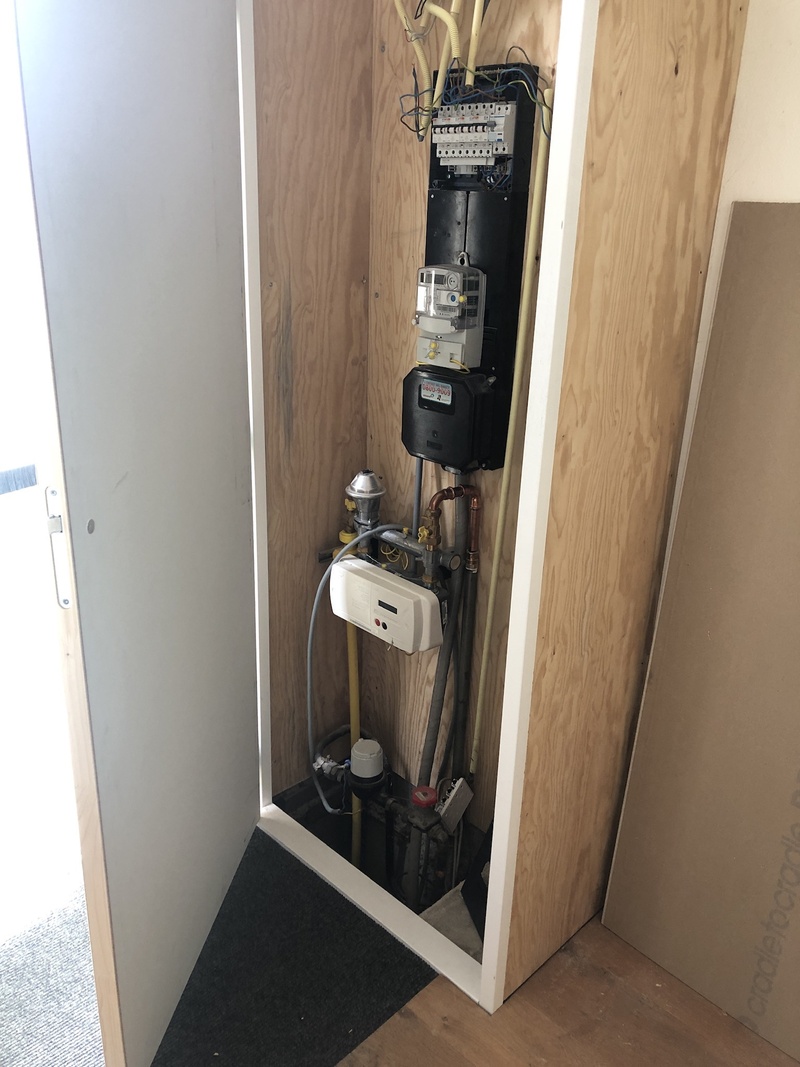

  • sypie
Hier de afgelopen dagen bezig geweest met de meterkast. De oude kast was een ding uit begin jaren 70, gemaakt van board en spaanplaat. De kast was prefab en is zo in de hoek gezet waarna de installateur de rest er in het gehangen.
De nieuwe kast is iets groter zodat een lelijke koof om een standleiding weg is. De standleiding zit nu in de meterkast verwerkt.
Foto van voor:

En een foto van nu (het is nog niet helemaal klaar):
Afbeeldingslocatie: https://tweakers.net/i/lFlneImNKUzzZaBRIa77gmJrMKI=/800x/filters:strip_icc():strip_exif()/f/image/kSEKuPXsnBb8UEv4KXJaudfn.jpg?f=fotoalbum_large

Geen rare leidingen meer door de kast heen, alles netjes recht opgehangen, fatsoenlijke deur er voor etc.
Ow, die netwerkkabels was ik nog mee bezig om een definief plekje te geven. Die gaan in de nieuwe situatie in de ruimte boven de deur, daar komt een apart vak voor.

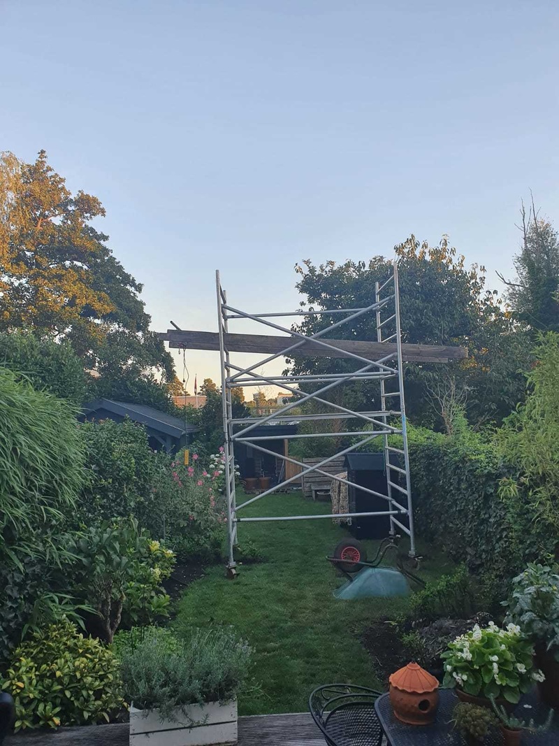

Ik misbruik mijn takel voor echt van alles. Morgen gaat hier project pergola van start en nu heb ik de takel aan de steiger gemonteerd om de dwarsbalken te liften:
Afbeeldingslocatie: https://tweakers.net/i/c5HFw1Etoq_KfvKYxe-rXQ-RSCs=/800x/filters:strip_icc():strip_exif()/f/image/sCLIXjWwsN8o4rDzgGVT2irm.jpg?f=fotoalbum_large

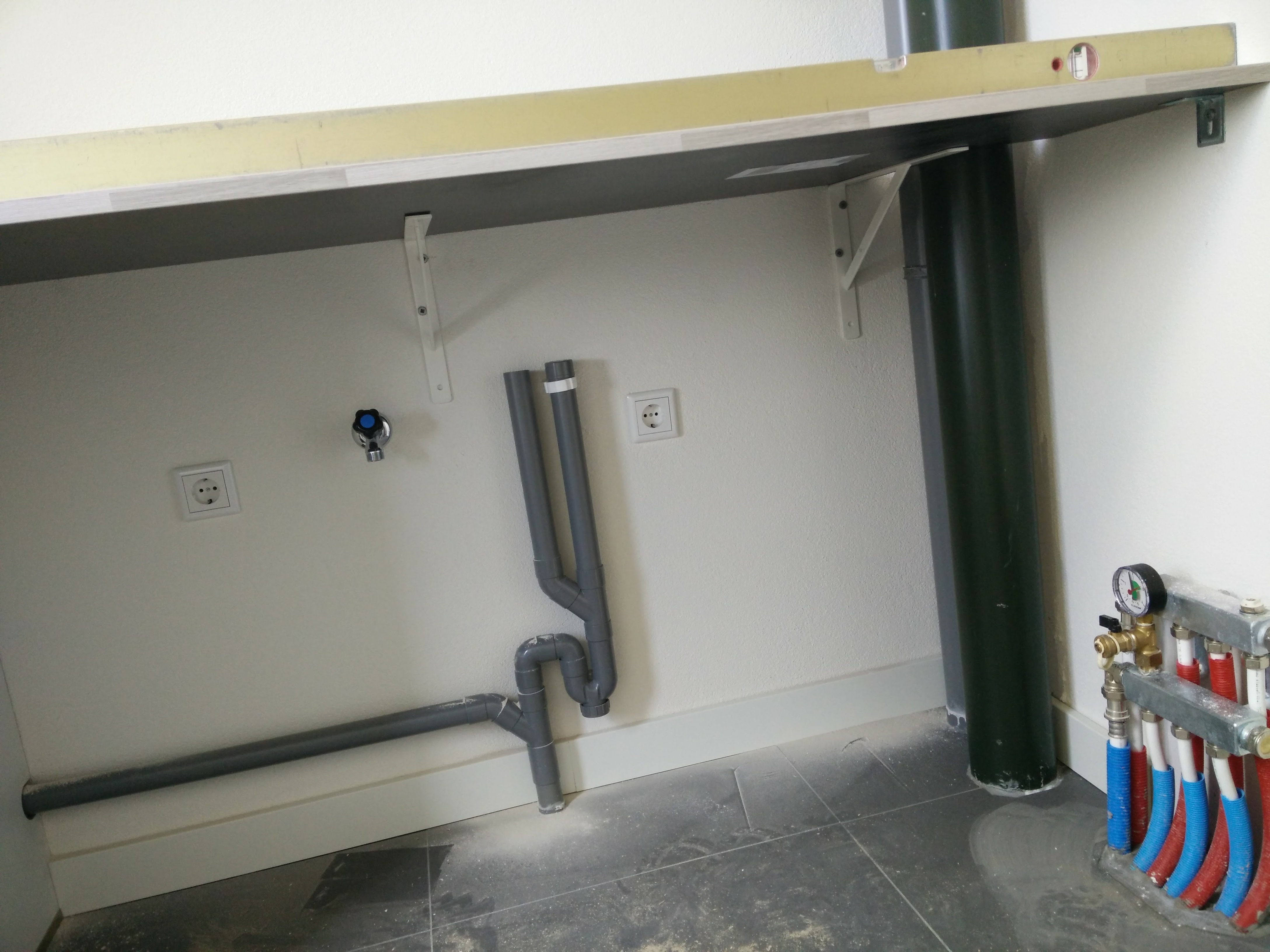

Voor onze nieuwbouwwoning wil ik later een bad op zolder plaatsen.
Vanuit de bouw is er een wasmachine afvoer en een koud/water aansluiting op de plek waar de wasmachine komt.
De aannemer wilt geen leidingen leggen in de cementdek vloer naar de plek van het bad, omdat ze het afschot niet kunnen garanderen etc. Het is projectbouw dus het is allemaal te specifiek voor ze. Die discussie ga ik niet aan, want die verlies ik toch.
Ik ga het bad op een verhoging plaatsen, een soort podium. Dit podium staat tegen het knieschot aan. Achter het knieschot trek ik de leidingen en afvoer door naar de plek van de wasmachine.
Nu heb ik een vraag over de afvoer. De wasmachineafvoer zal er waarschijnlijk zo uit zien:
Afbeeldingslocatie: https://www.installatiestore.com/2802-large_default/sifon-aansluitset-40-mm-voor-aansluiten-afvoer-wasmachinecondensdroger-art-1729482.jpg
Is het dan mogelijk om een relatief lage afvoerbuis nog op aan te sluiten? Ik ben geen loodgieter, en ik ga het ook laten doen, maar alles wat ik kan voorbereiden vanuit de bouw is mooi meegenomen.
Zwart = wasmachine afvoer
Bruin = cementdekvloer
Blauw = knieschot
Geel = geplande badafvoer uit het knieschot richting de afvoer van de wasmachine.
Afbeeldingslocatie: https://tweakers.net/i/QINc6ZLQcYoVXufkouTAvYvrhY8=/800x/filters:strip_exif()/f/image/jAeTUCAO5ugjKq69tOdGY6jK.png?f=fotoalbum_large
Kan dit? Of kan dit handiger? Ik heb gevraagd om een extra afvoer, maar dat is allemaal lastig. :z

Ik had laatst een vraagje over een elektradoos waar wat antwoorden op kwamen, Gelijk wat op aangesloten:
Afbeeldingslocatie: https://tweakers.net/i/RfHOTqc8R2xIo_y7opA99Z1I0EU=/full-fit-in/4920x3264/filters:max_bytes(3145728):no_upscale():strip_icc():fill(white):strip_exif()/f/image/mndZQ4O3XYZHxWhCj0Yn0JE3.jpg?f=user_large

Verwijderd schreef op dinsdag 18 augustus 2020 @ 22:50:
Blauw = knieschot
Moet volgens mij geen probleem zijn zolang je in je badafvoer ook maar een sifon/stankslot hebt. Projectbouw suckt wat dat betreft. Sanitair casco op laten leveren = alle leidingen op standaard plekken in beton, ook tegen meerprijs weigerden ze iets aan te passen. Gewoon allemaal bedoeld om maar naar de projectleverancier te gaan.

Ik ben vanavond nog even verder gegaan met het uitdenken van de nieuw te bouwen schuur. De basis is er nu, ik wil alleen nog een raam toevoegen aan de graskant.
Nice, waar maak je dat in?
Blauw = knieschot
Ik heb het zo gedaan. De buis naar links gaat naar een wasbak met ook nog een sifon. Dubbele buis is afvoer wasmachine en droger. Hier was bij de bouw een T-stuk met buisje erop 80 euro.

Grappig: voor de foto's van mijn meterkastverbouwing krijg krijg ik hier allemaal duimpjes. Wanneer ik in het grote Elektrotopic zou roepen dat ik een zegeltje heb doorgeknipt en de boel onder spanning heb losgemaakt en op de nieuwe achterwand weer heb vastgemaakt zou er gehakt van gemaakt zijn...
  • Fraggert
  • Laatst online: 11:36
Fraggert
Whiskey Tango Foxtrot
sypie schreef op woensdag 19 augustus 2020 @ 13:39:
EN TERECHT!!!!!! ;)
ik ben geen elektro pief, al hingen die zegels er doorgeknipt bij, dan viel me dat nog niet op :+
wel zie ik een knap gemaakte kast en weggewerkte stortpijp :9 d:)b
zelf maken, altijd +1 (y)
Blauw = knieschot
Ik denk dat je liever een grotere diameter afvoer wilt voor je bad, of zit het heel erg dicht bij de standleiding?
Wolly schreef op woensdag 19 augustus 2020 @ 14:05:
Er loopt een leidingkoker op die positie naar beneden, dus ik denk dat die afvoer op de standleiding zit. Volgens google is voor wasmachine en bad allebei 40-50mm aan te raden.

Verwijderd schreef op woensdag 19 augustus 2020 @ 14:08:
zo heb ik dat ook ooit opgezocht, en wat mij betreft hoe groter hoe beter, als je 50 kan plaatsen pak dan die.
Het verbouwwerk is dan ook wel een duimpje waard. Het doorknippen van zegeltjes niet, maar daar ga ik in dit topic niet over zeuren.
Maar, zeker toen je toch net die hoofdzekeringen losgekoppeld had, was het een uitstekend moment geweest een iets grotere kast te monteren met een hoofdschakelaar en een extra aardlekschakelaar. Dat had de boel pas echt verbeterd.
40mm voor een bad en wasmachine? Je kan beter even kijken in het technische handboek binnenriolering van Dyka.

Wolly schreef op woensdag 19 augustus 2020 @ 15:12:
Of de NTR 3216 zo uit het hoofd, datzelfde hoofd dacht overigens dat de liggende leiding voor een bad 75mm moest zijn B)

  • sypie
dreamscape schreef op woensdag 19 augustus 2020 @ 14:54:
Volgens mij heb ik eerder in dit topic geschreven wat mijn plan was. Daar ben ik aardig van afgeweken i.v.m. de kosten. Aangezien we zo kalmpjes aan aan het kijken zijn voor een andere woning ga ik niet meer doen dan waar ik zelf nog plezier aan heb.
Mijn plan was:
* Hoofdzekeringen laten vervangen door automaten -> €250
* Nieuwe groepenkast met hoofdschakelaar, voldoende groepen, voldoende aardlekschakelaars, 2* WCD en beltrafo ingebouwd. -> €230
* Nieuw meterbord (iets minder hoog) -> €40
Op dit moment is de kast voorzien van 5 aardlekautomaten, geen hoofdschakelaar, geen beltrafo en geen WCD's. Het voldeed jaren geleden, inmiddels dus niet meer. Eventueel een hoofdschakelaar zou ik zelf nog wel toe kunnen voegen, aangezien ik immers de hoofdzekering er zo uit kan halen 8)

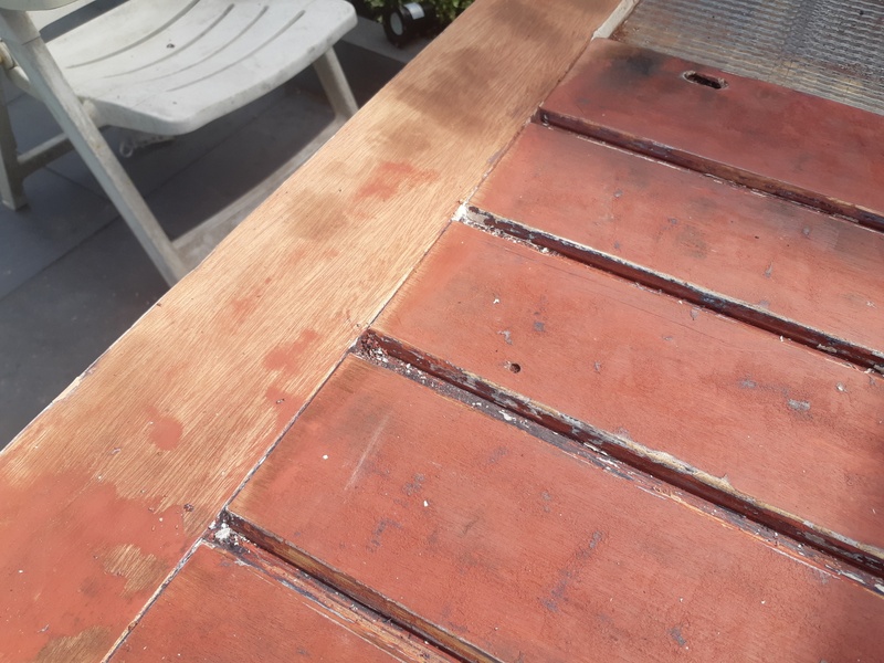

  • Boudewijn
Boudewijn
omdat het kan
Ik ben een deur aan het opknappen (en straks nog 2, en een zooi kozijnen :P). Heb vandaag netjes de deur afgebrand en de verf afgestoken, daar zat echt een dikke laag op. Prima.
Ik zit nu denk ik op de vorige grondverf, moet die er echt af af, of moet ik het alleen fors opschuren? Die bruine vlekken lijken op de foto erger dan in het echt, ze waren wel droog. Afbeeldingslocatie: https://tweakers.net/i/dK_H2kcmKxvxTp8iUfl0R45w2Is=/800x/filters:strip_icc():strip_exif()/f/image/XswkjNVXFPjeLMQJyhpJfIHF.jpg?f=fotoalbum_large
Dit is nu de situatie. Rechts is de laag waarvan ik denk dat het grondverf is/was, en links heb ik nog een paar minuten op staan schuren. Dat gaat redelijk rap, maar om het echt schoon te krijgen ben je zo nog een uur extra kwijt voor een deur.
Ja die rabatdelen moeten even wat netter, dat komt nog :)
Ik heb een nette sikkens grondverf en lak staan om er hierna op aan te brengen.
[ Voor 6% gewijzigd door Boudewijn op 19-08-2020 18:50 ]

Boudewijn schreef op woensdag 19 augustus 2020 @ 18:45:
Ik zit nu denk ik op de vorige grondverf, moet die er echt af af, of moet ik het alleen fors opschuren? Die bruine vlekken lijken op de foto erger dan in het echt, ze waren wel droog. [Afbeelding]
Alles wat "los" is moet eraf en verder gewoon lekker grof opschuren. Het enige risico wat je loopt is dat sommige verven niet elkaars vrienden zijn en dan krijg je rare kleuren of het bladdert erzo vanaf. Dit heb ik wel nog maar 1 keer meegemaakt.
  • Boudewijn
Boudewijn
omdat het kan
Top dan ga ik even met de grit 120 over die rode laag en dan vind ik het daarna prima. Komt berg rotzooi vanaf trouwens.
Deze deur is sowieso de proefdeur (schuurdeur, dus als het fubar is is het wat minder erg).
Dank je wel @Getto
Gewoon opschuren met een excenter is het mooiste en dan grit 150. Niet te grof anders ga je krassen zien in het aflakken uiteindelijk.
Let wel op met kaal hout dat je 2 lagen grondverf doet om luchtbelletjes in je aflak te voorkomen vooral bij merbau hout.

JelleMN86 schreef op woensdag 19 augustus 2020 @ 22:16:
Ik neem aan dat je hem dan tussendoor nog even opschuurt, klopt dat?

Boudewijn schreef op woensdag 19 augustus 2020 @ 23:41:
Het hout ziet er inderdaad uit als merbau.
Tussen de lagen door zeker schuren en dat met grit 240 maximaal. Als je dat met de machine doet pas dan op dat je dan niet door de verf weer heengaat :)
Succes!
