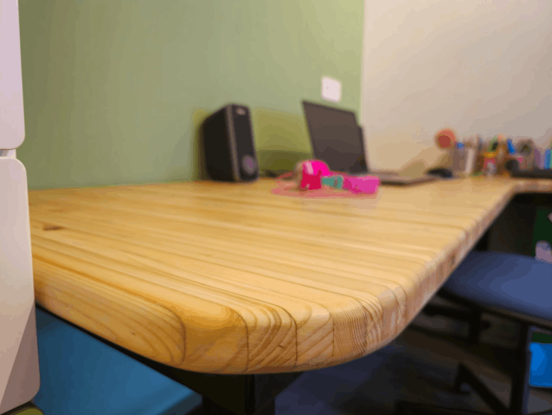

Bureau gemaakt voor mijn dochter :). Geïnspireerd op Japans ontwerp, maar gemaakt uit bouwmarktvuren (voor het frame) en de laatste voorraad palletplanken die ik nog op de werkplaatszolder had liggen, aangevuld met random stukken die ik nog had liggen (want er gaat potdorie een flinke bak hout in zo'n blad zitten). Frame zwart gelakt en blad staat in een aantal lagen jachtlak om het enigzins te beschermen tegen alle zooi die een kleine meid erop gaat maken tijdens haar knutselsessies.

Creatieve oplossing voor de waaier rechts achter, echt iets voor jou

knap staaltje die waaier @HTT-Thalan _/-\o_

Mooi zeg, ik ben wel benieuwd hoe je zo'n blad maakt... Maar daar is dit misschien niet het juiste topic voor...

Grappig dat jullie er een waaier in zien :P, dat is de eerste keer dat ik er zo naar kijk :+. Ik had steeds een soort stromende rivier in gedachten bij het maken van het ontwerp. Maar een waaier is ook heel Japans.

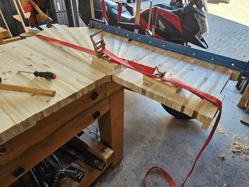

RoelRoel schreef op maandag 18 september 2023 @ 14:38:
Dit is het klustopic, waar anders :D.
Lang verhaal kort, ik heb pallets kort gezaagd en de planken steeds opgedeeld in stroken van 4 centimeter. Sommige planken gaven me dan twee strips naast elkaar, sommige maar 1 met wat rest. Die strips vervolgens allemaal op zijn kant aan elkaar gelijmd tot pakketten van 25cm breed (want breder is mijn VVD niet) en die allemaal op dezelfde dikte gemaakt (vanwege verschuiven bij lijmen en oneffendheden bij het zagen.
Voor de waaier heb ik een 'jig' gemaakt waarmee ik balken op de roltafel van de zaag kon klemmen om ze onder een hoek in de lengte door te zagen tot punten, en ook die tot pakketten gelijmd van max 25cm breed op het dikke gedeelte.
Daarna de pakketten voorzien van deuvels om ze min-of-meer parallel en sluitend aan elkaar te lijmen, nadat ik ze allemaal op de vlakbank 'gerecht' heb (zodat de zijkant 90% haaks was met de bovenkant). Zodra je al die pakketten verlijmd hebt, heb je dus het ruwe blad. Dat heb ik vervolgens op maat gezaagd, de bochten erin getekend (met een deksel van een kachel voor de grote bochten en een rol ducttape voor de kleine) en dat uitgezaagd, daarna veel corrigeren, vlakken, schuren....

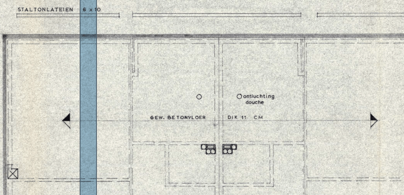

advies gevraagd over een badkamer-verbouwing. ik heb een huis uit de jaren 60 dat gebouwd is met kalkzandsteen en veel beton. De originele badkamer is er zo 1 met granito vloer en alles opbouw, tegels gezet in specie etc. Nu ben ik begonnen met slopen en zit ik met een vraag rondom de afvoeren. De afvoer bestaat nu uit een doucheput die ingestort zit in zowel de granito dekvloer als de betonnen vloer, welke dan via een 40 mm pijpje op de standleiding zit (zie foto). Mijn vraag:
* kan ik de betonvloer openhakken om de afvoerleiding heen zodat ik voor de nieuwe douchebak op de leiding kan aansluiten? Het lijkt ingestort te zitten in de verdiepingsvloer namelijk. Ik heb ook een screenshot van een bouwtekening bijgevoegd, hierop staat niet veel meer dan "vloer gewapend beton, 11 cm".
Het uitbikken van de granito-vloer is easy, maar het beton daaronder is mega-hard. Ik wil ook niet het plafond op de verdieping hieronder stuk hebben... vraag me ook af hoe ze dit bij de bouw hebben gemaakt, daarom hier de vraag.Afbeeldingslocatie: https://tweakers.net/i/8xawy1gBOXUsfyrjIwFRAr3YRCU=/800x/filters:strip_exif()/f/image/UN3KEWm71CN3JLJmDRArRHgC.png?f=fotoalbum_large
Afbeeldingslocatie: https://tweakers.net/i/etumE7YhG7ROSQ-VEfuKQxo1ZdA=/232x232/filters:strip_icc():strip_exif()/f/image/WoQaThQu87cbkh3V27WvN8qm.jpg?f=fotoalbum_tileAfbeeldingslocatie: https://tweakers.net/i/P6nL1sT5d2hXl7xslfRo4PJUfSg=/232x232/filters:strip_icc():strip_exif()/f/image/ziYnn1owEBXgcmN6cs0lg5Qh.jpg?f=fotoalbum_tileAfbeeldingslocatie: https://tweakers.net/i/-doAQXT94gxDPcZRsm5phdTttTY=/232x232/filters:strip_icc():strip_exif()/f/image/vp8QC0yGSeBIOzU0rJLnmrVo.jpg?f=fotoalbum_tile
edit: je ziet op het laatste plaatje dat het horizontale buisje van de t-splitsing echt middenin de betonnen vloer lijkt te gaan. Dit komt ook overeen met de diepte van het doucheputje (echt heel diep als ik het meet). Ik wil er ook nog een betere/nette afvoer voor een wasmachine op aansluiten dus zit wat te puzzelen met wat is wat. :+

@Fr33z moeilijk te adviseren zo op afstand. Normaal is dit soort spul in de dekvloer gestort en zit de dragende vloer daar nog onder. Je kan ff een klein stukje (20x20) wat dieper uitbikken en checken of je idd een draagvloer tegenkomt. Dan weet je dat je probleemloos die pijp kan wegbikken.
Anders gewoon lekker laten zitten en een nieuwe pijp infrezen.

Raymond schreef op dinsdag 19 september 2023 @ 09:14:
ik heb de dekvloer er volgens mij al.uit, dat was in de badkamer granito. Zoals op een paar van de fotos te zien lijkt de draagvloer te bestaan uit een ~10cm dikke betonplaat. Daar lijkt de afvoer ingestort te zitten. Is dit een gangbare opbouw voor zoiets? Betreft dus bouw uit de jaren 60, ik heb wel bouwtekeningen maar daar staat niet veel.meer op dan 'gew. beton 11 cm'.
edit: je zegt infrezen, bedoel je dan in de betonnen verdiepingsvloer frezen? probleem blijft dan nog waar ik aansluit op de standleiding, want de ruimte in de koof om te werken is nogal beperkt.

Fr33z schreef op dinsdag 19 september 2023 @ 10:45:
Ja bij in het werk gestorte vloeren is het heel normaal dat de rioolbuizen in de constructievloer liggen.
Tunnelkisten, breedplaatvloeren, tafel bekisting allemaal verschillende manieren van in situ betonstorten ik gok in jouw geval op een tafelbekisting.

twain4me schreef op dinsdag 19 september 2023 @ 11:02:
maar als het een verdiepingsvloer is, kun je dan ren stukje (5cm aan beide kanten) openbreken om bij zo'n afvoer te komen? of wordt dan de sterkte van de vloer aangetast?
ik heb ook liever niet dat het plafond op de verdieping eronder ineens gaten heeft. Nu lijkt het beton echt bikkel-hard dus mss zal het zo'n vaart niet lopen. Maar ik.kan slecht inschatten wat het met de sterkte van de vloer doet om er wat uit te halen en dat later weer vol te storten met nieuw beton.

@Fr33z ga je er weer een dekvloer overheen storten? Kan daar de nieuwe leiding in?
Mocht dat allemaal niet lukken, dan zou ik als volgt doen: op de plek waar de nieuwe afvoer moeten komen, die aanleggen en aansluiten op de al liggende leiding.
Dat betekent op een paar plekken lokaal wat uitbikken, maar het meeste kan je dan met rust laten. Dit zal niet zoveel met de sterkte van je vloer doen.
Als je er niet genoeg vetrouwen in hebt: lekker laten doen.

ik ga kijken of ik een aansluiting op de standleiding kan maken die ter hoogte van de dekvloer uitkomt.
Probleem met stukje uithakken en aansluiten op bestaand is dat het echt minimaal 5cm diep in superhard betong ligt. Dan nog 40mm buis en er zit nog maar een paar cm.onder tot het plafond van de verdieping daar weer onder. en om aan te sluiten ol die buis moet ik hem wel vrij zien te kappen.
bedankt voor alle inzichten in ieder geval! nieuwe delvloer.komt er niet, bestaande granitovloer blijft en wordt betegeld.

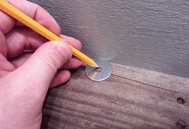

Ik ben op zoek naar een "scribing tool" om een oneven muurlijn te kunnen overtrekken op een stuk hout. Weet iemand hier de Nederlandse term voor, of heeft iemand een tip over hoe dit het beste te kunnen doen?

RevellNL schreef op dinsdag 19 september 2023 @ 15:41:
Plank op afstand van de muur leggen en dan door middel van een ander blokje hout aftekenen.
Die tool ligt dacht ik ook bij de action in het schap.
Potlood + carrosseriering?
Mal uit karton knippen?
Passer?
Veel opties hoor :)
Bedoel je zo iets? https://www.toolstation.nl/tracer-proscribe/p69513

  • Laatst online: 22:16
3_s
Zoiets, volgens mij.
Maar ik volg ook de methode van @LED-Maniak: plank tegen de muur leggen en dan met een blokje aftekenen.
Zoals de Gamma hier voordoet.
Als je het sjiek wilt doen, kijk eens bij fine-tools.
Maar ik heb ook wel eens een youtube filmpje gezien van iemand die een paar verschillende maten / afstanden had van een soort van driehoekjes waar je een potlood in kon steken. Beetje zoals de blokjes hout als afstandhouder, maar dan zonder je zorgen te hoeven maken dat je potlood verschuift, en kon er ook een overgang van een schuin dak netjes mee doen. Werd gebruikt om de afwerklatjes aan de zijkanten van een ingebouwde kast netjes te maken (beetje zoals bij een keuken wel gebeurd).

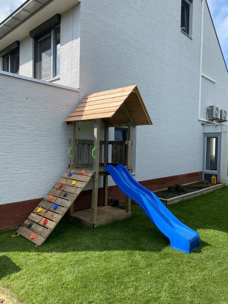

Weer een klusje tussendoor:
Naast het gerepareerde 'hobbit' huisje wat we voor zoonlief op de kop getikt hebben, hadden we van vrienden nog een hoog speelhuis gekregen met glijbaan.
Nu was het punt dat de glijbaan en de trap ervoor zou zorgen dat ik bijna 4 meter aan lengte kwijt zou zijn van de trap tot einde glijbaan in onze tuin en dat het totaal niet uitkwam met de positie van het huisje in de tuin.
Dus glijbaan op de kopse kant gezet, er miste tevens een dak, en onderin was de boel open.
Dus dak gemaakt, hek omgezet, glijbaan verplaatst, vlondertje onderin gemaakt. En toen de trap, die was echt te stijl en gevaarlijk voor een kind van 21 maanden. Dus ff pinterest en amazon opgedoken voor ideeën en klimstenen, en zie het resultaat:
Afbeeldingslocatie: https://tweakers.net/i/Jos_bBTcJ6Ck8JRfwuL3vlQFHCI=/full-fit-in/4920x3264/filters:max_bytes(3145728):no_upscale():strip_icc():fill(white):strip_exif()/f/image/HVQMN5E1LZnYhgrTC2vdCm0e.jpg?f=user_large
Klimplank gemaakt van een grote houten pallet die ik uit elkaar getrokken heb en geïmpregneerde kepers. Uiteraard geschuurd zodat het vrij van scherpe randen en splinters is.
Het dak in dezelfde stijl met zweeds rabat als het hobbit huisje (dat zie je nog op de achtergrond)
Afbeeldingslocatie: https://tweakers.net/i/9MY2DnDywpvrPDzEUZrF6c9LEmg=/full-fit-in/4920x3264/filters:max_bytes(3145728):no_upscale():strip_icc():fill(white):strip_exif()/f/image/XQpZrnHDdoDmrlLU5E9NiMIn.jpg?f=user_large
En het vlondertje
Afbeeldingslocatie: https://tweakers.net/i/pcSra2NYyj4jMQlJ9_JNbFGCRtY=/full-fit-in/4920x3264/filters:max_bytes(3145728):no_upscale():strip_icc():fill(white):strip_exif()/f/image/OQOhzD9lr54dvOsom3rghUIL.jpg?f=user_large
Kan ie weer vrolijk spelen en klauteren.
Dat kun je doen met een carroserie ring
Afbeeldingslocatie: https://www.rechargeworkshop.com/wp-content/uploads/2017/03/pencil-and-washer-trick-for-scribing-to-wall.jpg

Fraggert schreef op woensdag 20 september 2023 @ 21:52:
Slim! Ik heb het onlangs gedaan met een dun latje met een stukje tape en potlood - dat net iets breder is dan de afwijking.
  • Fraggert
  • Laatst online: 00:00
Fraggert
Whiskey Tango Foxtrot
webber87 schreef op donderdag 21 september 2023 @ 10:15:
Ook niet zelf verzonnen hoor, lang leve Youtube University of de Google Institute of Technology :P
ik heb dit een keer moeten door voor een werkbank, ring gepakt waar precies mijn pen inpaste, dan hoef je niet 100% steeds op te letten dat je pen niet wegloopt.
zo'n echte scribe pen is leuk maar die moet je echt over de hele lengte consequent op dezelfde hoek houden want anders loopt als nog je streepje weg bij de muur.
Wel gaaf te zien hoe ze zo'n ding gebruiken met het aftekenen van log cabins _/-\o_

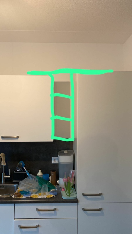

Wij missen wat opbergruimte in de keuken en gezien we een huurwoning hebben waar we eigenlijk niet in mogen/willen boren, ben ik van plan om wat extra opbergplanken te maken.
Dit is de situatie zoals deze nu is:
Afbeeldingslocatie: https://tweakers.net/i/dDeh3-6J2DecWLimdoHi7LVvHDI=/x800/filters:strip_icc():strip_exif()/f/image/EYAqGDpFja1Lgyx9gJOMSFIJ.jpg?f=fotoalbum_large
De kast links en de koelkast rechts zitten op dezelfde hoogte gemonteerd. Omdat we de dus niet mogen/willen boren in de muur, ben ik van plan om een plank bovenop de kast en de koelkast te leggen om dat als steun te laten dienen. Vervolgens wil ik met beugels plateaus maken om planken in te leggen. Het idee wordt dus als volgt:
Afbeeldingslocatie: https://tweakers.net/i/jQaY1LOjVzMUlAFcw5Z_JMA8yrA=/x800/filters:strip_icc():strip_exif()/f/image/rLL7o7LVhXlPTelSoEm1dUuV.jpg?f=fotoalbum_large
De afmetingen zijn als volgt:
- de afmetingen van de te vullen ruimte is 24cm breed, 72cm hoog en 34cm diep
- de breedte van de linkerkast is totaal 120 cm
- de breedte van de koelkast (rechts) is 64 cm
Mijn vragen zijn:
- hoe lang moet de bovenste plank minimaal zijn om als steun te dienen voor de constructie eronder?
- wat voor beugels kan ik hiervoor het beste gebruiken?
- zijn er nog andere oplossingen die ik wellicht een betere oplossing zouden zijn (rekening houdend met het feit dat er niet geboord gaat worden)?
Alvast bedankt voor de reacties!
  • Lieuwe15
  • Laatst online: 23:39
Lengte van de bovenplank maakt niet veel uit, zolang hij maar 5cm oversteekt is het prima.

MJ23 schreef op donderdag 21 september 2023 @ 20:01:
Mijn vragen zijn:
Je kan het met draadeind doen, zo heb ik ook op een onmogelijk plekje toch nog wat plankjes gemaakt, en je kan eenvoudig nog eens de plankjes op andere hoogte hangen door de moertjes te draaien. Plankje aan bovenkant, 4 draadeinden omlaag, plankjes op moertjes, klaar is papa
Onderstaand een voorbeeld van niet mijn kast maar het idee is hetzelfde
Afbeeldingslocatie: https://tweakers.net/i/DulubLlSl6xrzwqq16fDKFI94yA=/800x/filters:strip_exif()/f/image/NXTCM7m8wy2y9E7C2pQ5N5HT.png?f=fotoalbum_large

bonzz.netninja schreef op donderdag 21 september 2023 @ 20:30:
Dat is inderdaad een goede en simpele oplossing. Ik ga hier voor kijken!
