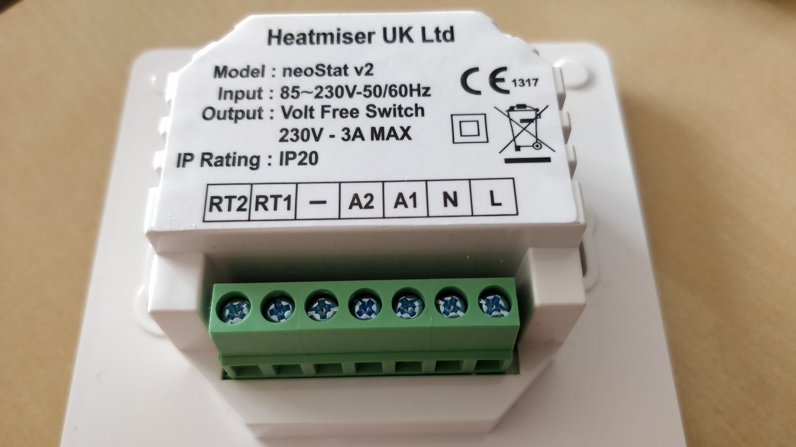

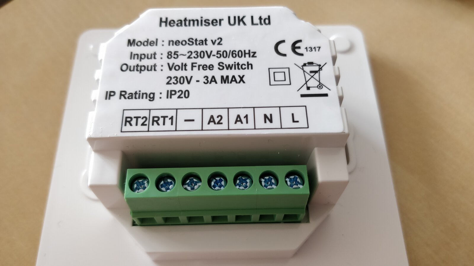

Iemand een tip om een handvol Heatmiser thermostaten aan te sluiten? Ik heb 4 aderige kabel (4x 0.8mm2), maar de terminals kunnen deze snoertjes net niet lekker klemmen.
Groetjes
  • Ronald.42
  • Registratie: Maart 2021
Nhz schreef op zaterdag 20 mei 2023 @ 18:47:
Het uiteinde twee keer zo lang strippen als nodig en dan dubbelvouwen?

Ronald.42 schreef op zaterdag 20 mei 2023 @ 18:51:
Dat geeft niet genoeg marge. Ik zou de ader terug kunnen buigen over de mantel, maar dat is een beetje een hobbybob oplossing. Veel te veel kans dat je geen lekker contact krijgt volgens mij.
Groetjes
  • Ronald.42
Nhz schreef op zaterdag 20 mei 2023 @ 21:57:
Ik heb even gegoogled maar ik krijg niet echt een duidelijk beeld van die aansluitklemmen.
Wat voor klemmen zijn dat?
0.8 dubbelgevouwen in een 1.5 adereindhuls is dat wat?
  • Nhz
  • Laatst online: 09-10 12:19
Nhz
Het gaat om een Heatmiser NeoStat V2.
Afbeeldingslocatie: https://www.diynot.com/diy/attachments/img_20201001_150529-jpg.206525/
Adereindhulsje kan nog wel eens de juiste zet zijn. Morgen even zien of ik de juiste maat in huis heb.
Groetjes
  • Ronald.42
Nhz schreef op zaterdag 20 mei 2023 @ 22:25:
Ja dat zou toch wel moeten lukken met die schroefklemmen zou je zeggen.
Sinds ik zo’n tang en assortiment van aderhulsjes heb gebruik ik het bijna altijd met flexibele aders, ideaal.
Ga je dus 230v over een 4x0.8 belkabeltje sturen? Lijkt me niet helemaal de bedoeling.. :|

OcGuru schreef op zondag 21 mei 2023 @ 11:10:
Volgens Donne kan er 300v door de kabel.

  • sypie
Zullen we voor de aardigheid spanning en stroom even uit elkaar houden?

  • Nhz
Nhz
sypie schreef op zondag 21 mei 2023 @ 18:39:
Voor 'de aardigheid' (;)) net even gemeten, de thermostaat trekt max 0.032A. Dat lijkt mij geen probleem.
