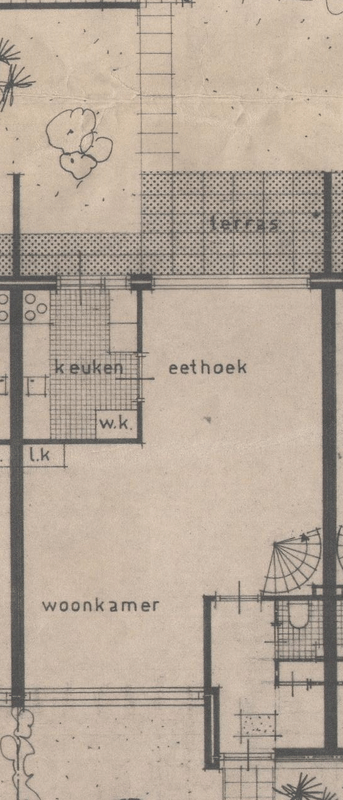

  • aapjuh99
  • Laatst online: 11-10 16:50
jichem schreef op dinsdag 9 mei 2023 @ 11:06:
Dan inderdaad gewoon af laten stucen
Heb een bouwtekening gevonden van het huis. Op de plek van de twee pijlen zit zo’n kozijn. Er staat niets bij van dragende of niet. Ook geen legenda.
Afbeeldingslocatie: https://tweakers.net/i/woKlkXGxc16Hz_ddLKvMAOyJ1Ag=/x800/filters:strip_exif()/f/image/JITviAJec6CWHzHkxIO01Mmc.png?f=fotoalbum_large
[ Voor 17% gewijzigd door aapjuh99 op 09-05-2023 11:46 ]
"Whatever the mind of man can conceive and believe it can achieve" - Napoleon Hill
  • dreamscape
  • Laatst online: 20:20
aapjuh99 schreef op dinsdag 9 mei 2023 @ 11:34:
De dunnere muur bij de keuken - en het feit dat de vloer verderop gewoon de volledige breedte kan overspannen - doet me vermoeden dat het niet dragend is. Maar ik ben geen constructeur... ;)
Grappige indeling overigens... Ik denk dat rond die tijd net breedplaatvloeren werden geïntroduceerd (vandaar die grote overspanning), maar dat men toch nog een beetje in het denkpatroon zat van de dichte keuken uit de tijd van de 'oude' doorzonwoning. Een beetje een overgangsperiode.
Een paar jaar later ging men vrij standaard die keuken naast de hal bij de voorgevel plaatsen, zodat de zithoek achterin juist de volle breedte van de kamer kon benutten.

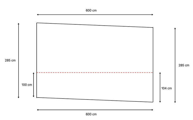

Vraag voor de klusexperts hier. Ik wil in mijn woonkamer een nieuwe vloer gaan plaatsen, waarbij ik meteen isolatie wil aanbrengen.
De huidige situatie bestaat uit een houten vloer, met daaronder 3 cm EPS en daaronder beton. Het huis heeft geen kruipruimte, dus ik kan geen bodemisolatie aanbrengen. Mijn plan is daarom om de vloer als volgt op te bouwen (van beneden naar boven): beton, 9 cm PIR, 18 mm underlayment, PVC. Dikker kan niet, anders komt de vloer hoger uit dan de onderkant van een tuindeur.
Nu kwam ik er tijdens het meten achter dat de hele woning een beetje verzakt is (niet gek voor een woning uit ~1900). Even een paint skills illustratie van één van de lange wanden:
Afbeeldingslocatie: https://tweakers.net/i/Df_-57LHmm5nHnolr7axPHmKeMY=/800x/filters:strip_exif()/f/image/tIHEJVQTPGER9FtWRWs66nNM.png?f=fotoalbum_large
De rode stippellijn is van een waterpas laser. Aan de ene zijwand komt deze 100 cm boven de vloer uit, aan de andere zijwand 104 cm. De zijwanden zelf zijn dan wel weer waterpas.
Nou is mijn vraag: hoe kan ik dit het mooiste oplossen? Ik kan:
  1. De gehele ondervloer egaliseren. Dit is voor zo'n groot verschil wel een duur geintje en ik ben bang dat je vervolgens ziet dat het plafond schuin loopt ten opzichte van de vloer.
  2. De hele boel voor lief nemen en de vloer opbouwen op de bestaande betonvloer. Als je vervolgens een TV wilt ophangen, hangt deze alleen wel scheef tov het meubel óf tov de zijwand.
  3. De vloer rechts 2 cm ophogen, zodat de schuinte (hopelijk) minder opvalt.
Het bestaande plafond is het oorspronkelijke balkenplafond, dus dat wil ik natuurlijk het liefst behouden.

Lixis schreef op donderdag 11 mei 2023 @ 13:33:
Waarom niet? Dat beton kan er ook gewoon uit? Dan kun je het gewoon zo diep maken als nodig voor je isolatie. Hadden we hier ook voor een deel, beton dat er onder zat was peperkoek, lag met een uur compleet in de puincontainer (35m2). Dat stuk vloer was van 1956, dat zat geen wapening in en was aardig dun.
Kun je daarna je vloer weer waterpas opbouwen. (Hier 14cm eps + 12cm beton met vloerverwarming) als je dan nog baalt van je plafond heb je nog hoogte zat om er een waterpas verlaagd plafond in te zetten. Wij mogen het doen met 238-245cm plafond hoogte. Met 15cm plafond heb je nog een prachtige 270cm hoogte.
[ Voor 4% gewijzigd door A13X op 11-05-2023 14:02 ]
Awesome
  • Lixis
  • Laatst online: 20:46
A13X schreef op donderdag 11 mei 2023 @ 14:00:
De betonvloer eruit halen zou inderdaad kunnen, afhankelijk van in welke staat deze is natuurlijk. Maar een nieuwe betonvloer laten storten loopt wel weer flink in de kosten, dus dat doe ik liever niet. De isolatiewaarde die ik krijg van die 9 cm PIR is ook voldoende in mijn situatie.
Mijn vraag is meer hoe ik visueel het mooiste resultaat krijg.
Een verlaagd plafond zou normaal gesproken een mooie oplossing zijn, maar vergeten te vermelden dat ik een balkenplafond heb. Dat wil ik natuurlijk wel behouden. Ik zal dat ook even toevoegen in de oorspronkelijke post.
  • orf
  • Laatst online: 23:42
orf
Lixis schreef op donderdag 11 mei 2023 @ 14:34:
4cm op 6 meter is echt helemaal niks. Met afschotisolatie zou je het eventueel 10mm per 120cm kunnen gladtrekken, dan ben je 1cm op 6 meter schuin de andere kant op. :)
https://www.isolatiemater...ig-aluminium-10mm-afschot

Goedemorgen! Korte vraag: is er iets te zeggen over in welke bouwperiodes tyleen werd gebruikt voor vloerverwarming? In juni krijgen we de sleutel van onze woning, bouwjaar 1993/1994, en ik ben benieuwd of ik op voorhand er achter kan komen.
Helaas heb ik geen foto's van de slangen en voorlopig kom ik ook niet meer in de woning.
Wij hebben reeds akkoord gegeven op een offerte om verlijmd PVC over de plavuizen te laten leggen, maar nu ga ik twijfelen of dat handig is als we tyleen vloerverwarming hebben...
  • Wolly
Ethiron schreef op vrijdag 12 mei 2023 @ 08:45:
Jaren 80/90
  • BjornHero
  • Laatst online: 19:07
Tyleen kom ik vaker tegen bij vloerverwarming uit de jaren 80, in de jaren 90 waren er al (mondjesmaat) damp diffusie dichte slangen verkrijgbaar... (Geen garantie dat dat daar ook is gebruikt..)
Wellicht ook handig om te controleren wat de HOH afstand is van de buizen en het aantal groepen, bij te weinig groepen/te grote HOH zal je opwekker (warmtepomp/cv) onnodig warm water door de leidingen moeten duwen.
Dit resulteert in een lagere efficiëntie en een lager comfort..
Ik heb een klant die eerst de tyleenleidingen (hij 20-25 cm hoh?) Heeft laten spoelen en een platen-wisselaar heeft geplaatst om vervolgens (3-5j later? ) Alsnog de vloer open te breken omdat hij het confortniveau maximaal matig vond...
Hierdoor is de aanvoertemp. Van de warmtepomp met ca. 10C verlaagd, de efficiëntie significant gestegen maar vooral een stuk comfortabeler.
Wellicht "even" kijken naar de kleur van de slangen en een fotootje maken van de vloer met een warmtebeeldcamera met de vloerverwarming aan om de hoh te bekijken...

  • Ethiron
  • Registratie: November 2016
Ethiron
Advocatus diaboli
@Wolly en @BjornHero thanks voor de reacties. Gevalletje mischien wel - mischien niet dus. Ik ga proberen te achterhalen wat voor leidingen het zijn.
Andere reden dat ik het vraag is omdat we deze zomer ook de CV-ketel willen vervangen (huidige +- 15 jaar oud). Nu lees ik ook dat tyleen mogelijk invloed heeft op de garantie op je nieuwe ketel, maar ook dat je dat kunt voorkomen door de VV aan te sluiten als gescheiden systeem en/of met een platenwisselaar. Maar dat gaat dus ten koste van rendement?
Ben mij er nog even in aan het verdiepen, maar kun je daar iets zinnigs over zeggen?
Thanks!
[ Voor 11% gewijzigd door Ethiron op 12-05-2023 09:19 ]
  • BjornHero
Ethiron schreef op vrijdag 12 mei 2023 @ 09:14:
Andere reden dat ik het vraag is omdat we deze zomer ook de CV-ketel willen vervangen (huidige +- 15 jaar oud). Nu lees ik ook dat tyleen mogelijk invloed heeft op de garantie op je nieuwe ketel, maar ook dat je dat kunt voorkomen door de VV aan te sluiten als gescheiden systeem. Ben mij er nog even in aan het verdiepen, maar kun je daar iets zinnigs over zeggen?
Thanks!
Als er constant zuurstof in het systeem komt (tyleen laat zuurstof door) zal er zich rotzooi vormen in het volledige cv systeem.
(Soort steen dat zich afzet tegen de wanden van nagenoeg alle delen in het hele cv systeem).
De warmtewisselaar in een cv ketel heeft dunne(re) kanalen, met het risico dat die gaat volzitten.
Daar zit geen garantie op....
Als je tyleen hebt... En je wilt dat behouden en een nieuwe ketel/warmtepomp oid plaatsen is het aan te raden dit te laten spoelen en middels een platen-wisselaar te scheiden..
Platen-wisselaars/verdelers en spoelen van het systeem is niet goedkoop :)
(En het resultaat is alsnog een systeem dat je net niet wilt hebben... Vaak met beperkte (rest) levensduur....)
[ Voor 4% gewijzigd door BjornHero op 12-05-2023 10:59 ]
2050vandaag, waarom wachten?
  • Wolly
Thanks!
Volgens mij rotten die zwarte leidingen vanzelf weg, je kan wel aan de gang met een platenwisselaar maar dan heb je nog steeds het probleem dat die leidingen niet het eeuwige leven hebben en waarschijnlijk ook niet optimaal liggen voor de nieuwe verwarmingsoplossingen zoals de warmtepomp.
Persoonlijk zou ik het geheel vervangen als ik de kans had.
  • Ethiron
Ethiron
Advocatus diaboli
@BjornHero Helder... thanks! interessant dit, e.e.a. blijkt toch weer complexer dan je in eerste instantie denkt op het moment dat je in de Funda advertentie 'vloerverwarming' ziet staan. :)
@Wolly Duidelijk standpunt... er heeft begin 2000 nog een vrij grote renovatie plaatsgevonden, dus ik heb ergens nog goede hoop dat de VV daarin is meegenomen. Ik heb in ieder geval wat uitzoekwerk te doen. :)
