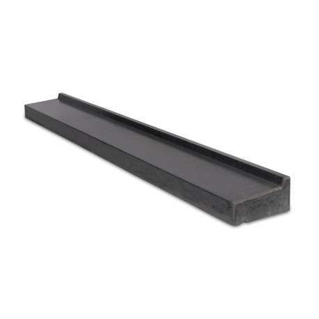

  • assje
Grandisimo schreef op woensdag 22 juli 2020 @ 20:29:
Ram die oude eruit, en mooie nieuwe zwarte waterslagen terugplaatsen.
Stelt niks voor en kost minder dan goeie verf.
Let op, niet alles los maar in 1 brok bestellen anders kun je alles zelf gaan voegen.
Ben benieuwd waar ik die vind dan, het gaat om zo'n 12 meter, offerte voor vervangen voor natuursteen bij de kozijnen was €2k (incl. BTW en montage). Voor betonelementen vind ik overal zo'n €40/m en voor van die losse steentjes in de richting van €20/m (en dan zelf plaatsen). Ik heb één voorbeeld van prefab steentjes gevonden die jij noemt maar die kost meer dan de prijs van de natuursteen was.
Alle varianten lijken mij significant duurder dan €50 verf (€4/m). Het mag ook zeker niet teveel kosten want anders had ik net zo goed direct natuursteen mee kunnen pakken... (mental accounting).
[ Voor 34% gewijzigd door assje op 22-07-2020 20:45 ]

assje schreef op woensdag 22 juli 2020 @ 20:36:
Ik ben inderdaad ook benieuwd waar je kant en klare waterslagen kan krijgen (wel die met tegeltjes en gevoegd!)
