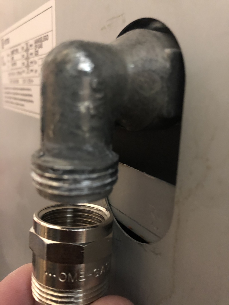

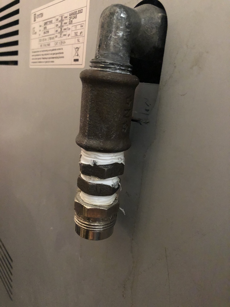

B-lex schreef op zondag 19 juli 2020 @ 21:42:
Gewoon een tijdje laten druppen, kalkt vanzelf dicht. ;)
Ja, best kans van :P
Maar gezien er een gipsplaatje voor komt en er hout onder zit wil ik liever iets wat meteen dicht is. Denk dat ik het ga solderen. Anders zit ik straks met 4 knelringen achter de wand, waar ik niet meer bij kan zonder het wandje weer open te maken. Zoals vandaag, on de boel af te takken.

@_ferry_ had ik ook thuis, toen bleken de koper leidingen 14mm te zijn 🤔..
Nu verkopen ze bijna overal verloop ringetjes 14-15. Soldeer, dat wel. Ik zou 't solderen. Is zo gepiept en dan weet je zeker dat 't nooit meer gaat lekken achter die wand.
Als je de boel goed droog kunt krijgen (en zo ziet het er wel naar uit, geen laagste punt of zo) is solderen imo de beste verbinding. Ik knel ook veel hoor, op moeilijke plaatsen, op plekken die weer los moeten etc.

_ferry_ schreef op zondag 19 juli 2020 @ 21:55:
Het is vloeken in de kerk, maar het werkt wel.
Om de knelring die lekt even wat teflontape draaien en dan weer aandraaien..
(heel dun om de knelring dus he... niet in de schroefdraad!)
Als je er straks niet meer bij kunt, is solderen de beste optie (als je dat kunt... hier prutser vorige eigenaar. Nadat de buis een tik had gehad, lekte al zijn soldeerkoppelingen. Zat alleen wat tin bovenop en niet gevloeid rondom de koppeling.... )
Kan ook zijn dat door het solderen het koper zacht is geworden waardoor je knelring de buis indrukt ipv insnijd. Dat probleem heb je met wicu bv ook, daar moet je steunbussen zetten want dat is zacht koper ipv half hard wat de normale rechte lengtes zijn.
Solderen of het stuk buis vervangen is dan de beste oplossing.

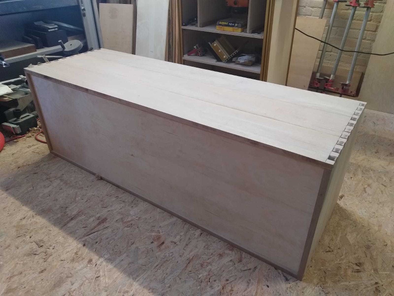

Ik heb afgelopen weekend wat gebruikte hardhouten planken op de kop getipt, exacte soort onbekend. Ik ga daarmee het blad vervangen van het barbeque meubel wat ik al eens eerder hier gepost heb. De latjes douglas waren toch wat iel en begonnen zelfs zonder vocht al een beetje krom te trekken.
Hoeveel speling voor werking zouden jullie adviseren? De plankjes komen naast elkaar te liggen, zijn ieder 15cm breed. Daarnaast ga ik nog even kijken naar de bevestiging. Het vorige blad lag gespijkerd, werkte niet goed. Heb nu een pocket hole jig en deze planken zijn dikker, dus wat meer vlees voor bevestiging langs onderen. Weet alleen niet of ik overal nog even goed bij kan. Andere mogelijkheid zou nog kunnen zijn om langs onderen deuvels te gebruiken maar dat is vermoedelijk wel een hoop gedoe.
  • B-lex
  • Laatst online: 20-10 20:22
jsiegmund schreef op maandag 20 juli 2020 @ 08:36:
Wat is de dikte van de planken?
Voor bijvoorbeeld een hardhouten vlonder met een plank van 14,5cm met een dikte van 2,5 centimeter adviseert men toch wel minimaal een afstand van 1cm tussen de planken i.v.m. zwellen tijdens vochtige perioden.
  • jsiegmund
B-lex schreef op maandag 20 juli 2020 @ 08:39:
Ja dikte is 2.5cm inderdaad. Ik vind een vlonder wel even net iets anders overigens. Dit karretje gaat alleen gebruikt worden met droog weer en de rest vd tijd staat het onder een hoes. Dus het hout gaat nooit nat worden, uiteraard wel last krijgen van vocht uit de lucht in de nattere maanden.
Ik heb hier een vlonder liggen van douglas. En ja; in de lengte richting werkt dat best aardig. Maar tussen de planken in de breedte richting heb ik ook ongeveer een centimeter ruimte zitten en die is voorlopig echt compleet overbodig. Er zal vast verschil in zitten, maar ik heb de planken echt nog nooit bij elkaar in de buurt zien komen :9
  • B-lex
jsiegmund schreef op maandag 20 juli 2020 @ 08:44:
Hardhout werkt veel meer in de breedte dan naaldhout.
Kijk, je kan het natuurlijk prima proberen. Monteer het gewoon strak tegen elkaar en kijk of het goed gaat. Als het na een jaar toch helemaal onder spanning staat kun je het altijd even loshalen en opnieuw vastschroeven.
Strak tegen elkaar is wel het mooiste voor zo'n meubel.

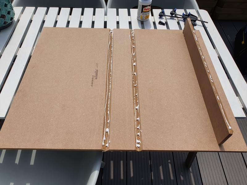

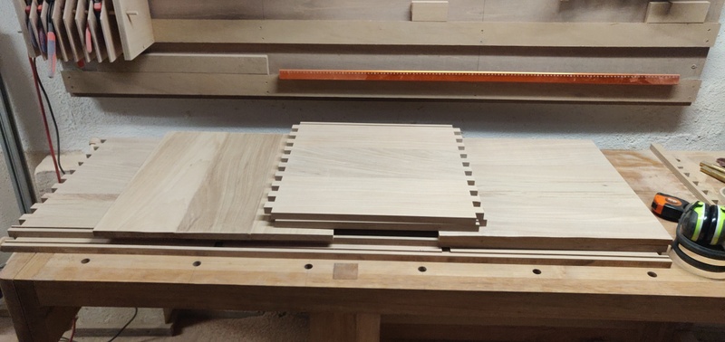

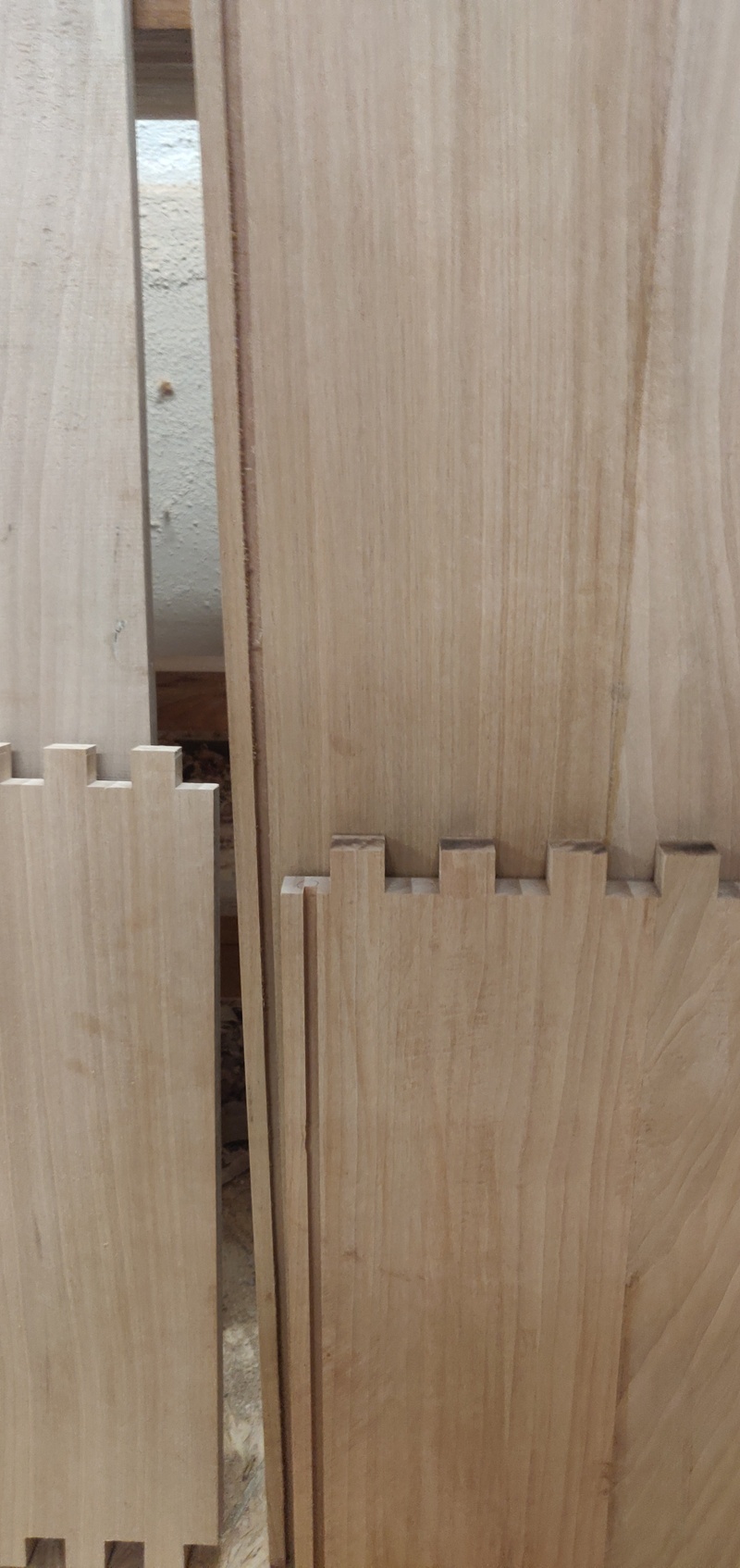

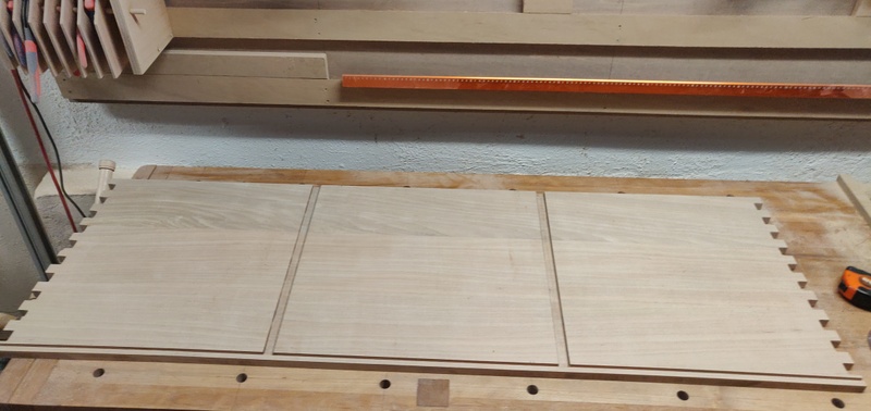

Ik wil een vakkenkast maken aan een wand/nis zodat dit onderdeel van de muur lijkt te zijn. Mijn plan was om dit volgens de 'eigen huis en tuin techniek' te doen, zoals uitgelegd in dit filmpje: YouTube: DIY: wandkast met vakken - Eigen Huis & Tuin. Kort samengevat maken ze holle planken van verstek gezaagd MDF.
Om dit eerst maar eens te testen heb ik besloten een paar kleinere proef planken te maken om te kijken of dit uberhaupt haalbaar is. Het resultaat is 'ok', op sommige plekken ontstaat er nog wel een kier van +/- 1mm op de verstek gezaagde kanten. Zou dit op de een of andere manier nog netjes af te werken zijn, of begint dit toch echt bij een naadloze aansluiting?
Rechts gelukt, links minder gelukt.

Jazzle schreef op maandag 20 juli 2020 @ 11:02:
[Afbeelding][Afbeelding]
Wat ik heb gelezen is dat je geen 45 graden moet zagen maar net 1 graad meer, waardoor je meer ruimte voor lijm overlaat en een betere aansluiting hebt. Echter heb dit zelf (nog niet) geprobeerd.
  • Jazzle
Gian Inc. schreef op maandag 20 juli 2020 @ 11:06:
Slim inderdaad, en de kier die dan ontstaat vul je aan de niet zichtbare zijde met lijm. Dit ga ik proberen.

Naadloze aansluiting is uiteraard het beste. Je zou wat met de instellingen van je machine kunnen spelen. De kieren kan je eventueel vullen met houtvuller (ik gebruik altijd Den Braven Houtreparatiemassa), acrylaatkit (niet ideaal) of zaagsel van MDF gemengd met houtlijm. Die laatste vind ik altijd mooi omdat het goedkoop is en niet speciaal naar de winkel hoeft.

Alsjemenou schreef op maandag 20 juli 2020 @ 11:13:
Zou dat ook werken voor de minimale kier zoals op de 2e foto, of is dat er lastig tussen te krijgen?
  • Alsjemenou
  • Laatst online: 25-09 16:38
Jazzle schreef op maandag 20 juli 2020 @ 11:09:
Laat ons even weten hoe dit beviel! Gelukkig heeft de TS55REBQ de mogelijkheid om iets verder dan 45 graden te zagen.

Jazzle schreef op maandag 20 juli 2020 @ 11:16:
Ik denk dat het wel prima gaat werken met alle drie de opties (acrylaatkit waarschijnlijk het beste). Omdat je bij MDF altijd fijn zaagsel hebt denk ik dat die optie ook prima werkt.
Goede tip van @Alsjemenou
zo heb ik ook wel wat gaatjes in plinten gevuld en een keer een scheur in vuren.
Witte houtlijm (PVA) is op basis van water.
Je kunt bij een kleine kier het eventueel wat verdunnen met (warm) water zodat je niet in zo'n kleine voeg loopt te klooien met gortdroge mortel. Niet te dun maken, want dan neemt je MDF allicht wat vocht op en zo te zien heb je 'bouwmarkt"MDF en geen vochtwerende V313.
Eventueel een doseerspuit pakken, bij de drogist verkrijgbaar .
Meteen de tip voor de volgende keer (allicht een budgetkwestie) maar beter MDF werkt véél en véél fijner.
Alsjemenou schreef op maandag 20 juli 2020 @ 11:16:
Dat zou ik persoonlijk met dat soort constructies niet doen. Gewoon plaatmateriaal wat meer bevestigingspunten heeft is geen probleem.
Maar dit heeft verder geen hechtingsvlakken als die 2 45gr hoeken/vlakjes. Als die 2 elkaar niet meer raken......

Verwijderd schreef op maandag 20 juli 2020 @ 11:23:
Afbeeldingslocatie: https://tweakers.net/i/wBeKdWap1M0-OwZdTSiEDTy-OEU=/800x/filters:strip_icc():strip_exif()/f/image/BPu1EBct1WndDpg0DC8NkthE.jpg?f=fotoalbum_large
Er zitten één of meerdere schotjes tussen, dus dat is het probleem niet zo zeer :)
Lag je geleider wel goed vast tijdens het zagen? Zat je zaag wel strak in de geleider? Op je linkerfoto zie je bovenaan zo al dat er daar iets verschoven is

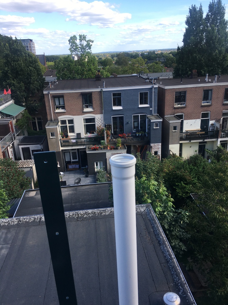

Vraagje over de afvoer van een CV ketel, mijn onderburen hebben een ketel met een afvoer die aan de achterzijde van mijn woning loopt (witte buis) nu ben ik bezig met een dakterras op het platte dak waar deze bovenuit steekt. Dat ziet er A niet uit en B zit hij een beetje in de weg voor het hekwerk. Ik vroeg me af of ik deze zo kan en mag verleggen (uiteraard in overeenstemming met mijn onderburen). Op dit moment steekt de pijp gewoon een 80 cm boven de dakrand uit en kan er ook water inlopen enzo.

Jazzle schreef op maandag 20 juli 2020 @ 11:35:
Persoonlijk vind ik dat er nogal weinig lijm uitzien om niet-vochtbestendige MDF te verlijmen. De MDF zuigt meteen al het vocht uit de lijm, waardoor die geen goede hechting meer heeft. In zo'n situatie behandel ik de te verlijmen/verven stukken meestal eerst met een 1:1 mengsel water:waterbestendige houtlijm, zodat de MDF wat meer 'sealed' wordt en minder/niet zuigt. Lijm verspreiden over het volledige oppervlak (i.p.v. dikke klodders) helpt ook voor zowel de hechting, als om het strakker te krijgen (en dan zal je ook zien dat je hier misschien niet genoeg gebruikt hebt).

einz schreef op maandag 20 juli 2020 @ 12:07:
Ik zou daar even een installateur naar laten kijken.
Een rookafvoer is toch net iets complexer dan een stuk PVC pijp en mag bijvoorbeeld ook niet binnen een bepaalde afstand van een raam dat open kan zitten. Als er ook al geen goede kap op zit, dan is het denk ik tijd om er even goed naar te laten kijken. Meestal kan een monteur dat bij het reguliere onderhoud wel bekijken.
Sowieso wordt er aangeraden om de afvoer samen met de CV te vernieuwen, dus houd er rekening mee dat als de CV ketel binnenkort vernieuwd moet worden dat de pijp ook weer vernieuwd kan worden. (En dan mogelijk ook weer een net iets ander model, die dingen evolueren nog steeds).
En als je iets grofs fout doet bezorg je je buren een CO (maar tegenwoordig eerder CO2) vergiftiging.
Ik zou de lijm goed uitsmeren zodat het hele oppervlakte bedekt wordt met lijm. Ik kan de andere kant niet zien op de foto, maar als je de naden aan buitenkant strak tegen elkaar legt en daar over de volledige lengte PVC verpakkingstape opplakt dan kan je de zijkanten simpel dichtklappen na het insmeren met lijm.
In principe is een goede lijmnaad sterk genoeg om zonder tussenschotjes of andere verbindingsmiddelen te kunnen.

TheGhostInc schreef op maandag 20 juli 2020 @ 13:36:
Dat idee had ik eerder ook ja, alleen zie ik dus enkel een witte pvc pijp zonder nog een inwendige buis. Hij loopt ca. 2 a 3 meter omhoog en daarvoor dan onder mijn keukenraam door richting de plek waar hij bij hun is geïnstalleerd. Daarom dacht ik, als ik hem een metertje naar rechts verplaats is er weinig aan de hand.
Edit. Afbeelding voeg ik later even toe

Ik wil een gasfornuis aan gaan sluiten. Op zich geen moeilijke klus, maar moet wel goed gebeuren. Als ik naar de info kijk die ik heb kunnen vinden lees/zie ik verschillende tegenstrijdige dingen. De ene zegt drie wikkelingen teflon tegendraads. De ander zegt zeven wikkelingen met de draad mee. En allerlei varianten daartussen......
Aan het fornuis zit deze aansluiting:
Afbeeldingslocatie: https://tweakers.net/i/LjZKssB-MKkHjn8KI74MlofzuUQ=/800x/filters:strip_icc():strip_exif()/f/image/vI512sF6Jr3cGJHr5lJc2tN2.jpg?f=fotoalbum_large
Ik heb nu zo’n tussenkoppeling (1/2 naar M24) gekocht voor de overgang naar de gasslang:
Afbeeldingslocatie: https://tweakers.net/i/l9PusK1iMV7uTibSWT4TKyX5gFc=/800x/filters:strip_icc():strip_exif()/f/image/QruNIpY3gVEyZfcu8GaKazgh.jpg?f=fotoalbum_large
Op het fornuis (2e hands gekocht) zat eerst zo’n aansluiting:
Afbeeldingslocatie: https://tweakers.net/i/QMU1Ej9YGED9-4vE3V2BH6yYZko=/800x/filters:strip_icc():strip_exif()/f/image/wvj8ldhWrpr1vOnyUn42Cudz.jpg?f=fotoalbum_large
Kan iemand mij aub aangeven hoeveel wikkelingen en welke kant op de teflontape aan de fornuiszijde geplaatst moet worden voordat ik de koppeling erop zet.
En heeft iemand een idee waarom er eerst zo’n lange aansluiting was gemaakt (lijkt op een sok verbinding.
Many thanks!

mij is altijd geleerd tegen de draairichting in de teflon wikkelen. Dan komt die niet los als je de koppeling erop draait. Hoeveelheid doe ik altijd beetje op gevoel.

SemwiseTheBrave schreef op maandag 20 juli 2020 @ 19:34:
@ione
Huh? Teflon tape draai je toch met de schroef mee?
Zodat bij het opdraaien je de teflon strakker draait.
Doe je dat niet, dan stroopt het op en lekt het omdat je de verbinding niet dicht genoeg kunt draaien.
Dus als je de pijp inkijkt dan wikkel je rechtsom, met de klok mee.
Of snap ik het niet meer? :P

@einz een foto zou erg helpen. Is het wel een rookgasafvoer en niet toevallig mechanische ventilatie/afzuigkap?
@ione nofi, maar als je dat soort vragen moet stellen dan kun je er beter iemand bij halen :X Als het een waterleiding is dan drupt het misschien wat als je het niet goed doet, bij een gasleiding kun je het wellicht niet navertellen...
  • ione
ThinkPadd schreef op maandag 20 juli 2020 @ 20:06:
Daar zit ik nu ook aan te denken. Het lijkt alleen een simpel klusje. Als je maar weet hoe het moet...... Zie nu op de verpakking van teflontape staan dat het met de draad mee moet.
Ja dat leek me ook wel handig! Lukte me vanmiddag helaas niet, bij deze dus. In het slechtste geval zou ik hem simpelweg iets verder van de muur willen plaatsen zodat het niet meer een hek in de weg zit.

  • bbbrumbrum
Beter ook loctite 55 gebruiken, werkt een stuk makkelijker.
Is de aansluiting trouwens ook taps (G)? Dat maakt t namelijk niet makkelijker....
Is de onderzijde vlakdichtend?
  • ThinkPad
  • Laatst online: 08:51
einz schreef op maandag 20 juli 2020 @ 20:44:
Het is wel het materiaal wat gebruikt wordt voor rookgasafvoer van CV-ketel, ik heb dezelfde soort buizen aan m'n ketel zitten. Het ziet er alleen erg vreemd uit:
- Geen afdekkap erop, het kan zo naar binnen regenen of insecten/vogels erin
- Zit het wel goed gebeugeld aan de muur?
Lijkt erop alsof de monteur is vertrokken en de klus nog niet klaar was :+

Fraggert schreef op maandag 20 juli 2020 @ 20:01:
@ione
Naja dit idee. iig. 8)7

  • einz
  • Laatst online: 00:45
ThinkPadd schreef op maandag 20 juli 2020 @ 21:02:
Ja ik heb dus echt geen idee, maar weet wel dat dit de rookgasafvoer is. Bij mij zelf is hij onlangs ook gewijzigd (ivm isolatie op het dak is deze verlengd door de installateur) en daar zit inderdaad wel een kap en dergelijke op.
Bijzondere keuze weer. Ik heb begrepen dat hij zo raar is omgelegd aangezien hij anders direct onder ons keukenraam zit. Maar waarom hij er dan zo uit zit als dit is kennelijk niet echt normaal XD
  • Fraggert
  • Laatst online: 12:16
Fraggert
Whiskey Tango Foxtrot
Ja, wat is het nou :P links, rechts :+
Ik dacht, ik wacht even af ;)
Linkse draad is toch bij gasflessen en dergelijke, dat je geen huis, tuin en keukeninstalatiespul op een 300 bar zet? :)

Fraggert schreef op maandag 20 juli 2020 @ 22:05:
gas is tegendraads versus water zover ik weet ..
Tja vanalles

Links kan rechts worden als rechts links wordt, zei mijn opa altijd.
YouTube: #7 How to Apply Teflon Tape Correctly
Zo als in bovenstaand filmpje is mij geleerd. Als je draad de andere kant op vast draait moet je hem ook andersom aanbrengen.

Vandaag weer wat werk kunnen verzetten aan de tv meubel waar ik mee bezig was.
Ik wil niet zeggen dat het einde in zicht ik, maar de moeilijke klussen zijn gedaan :)
Alle panelen op maat gemaakt en de box joints zo mooi mogelijk pas maken
Afbeeldingslocatie: https://tweakers.net/i/Y_AIKOd1OZGh9REkYAkxXZOpzhI=/800x/filters:strip_icc():strip_exif()/f/image/KsNONWyCGQt1pTxLarJeW0P3.jpg?f=fotoalbum_large
Afbeeldingslocatie: https://tweakers.net/i/D5jbFVguV3C5SSh_D8d7Szl7Uhc=/800x/filters:strip_icc():strip_exif()/f/image/eBxt0agmUMeYxabSvpuwYZFV.jpg?f=fotoalbum_large
Vervolgens voor het achterpaneel een dado infrezen. Op de mooie incra tafel natuurlijk O+
Afbeeldingslocatie: https://tweakers.net/i/TD2nxKqYDrJSm3FG3WHv7OcylcQ=/800x/filters:strip_icc():strip_exif()/f/image/Lra3ocN7vsZXXT7b6wqexI2u.jpg?f=fotoalbum_large
De dado's voor dw tussenachotjes. Leuk me leuker dan deuvel/domino verbindingen.
Afbeeldingslocatie: https://tweakers.net/i/HmLxA9wBSyFzr92br_-MkGITbJM=/800x/filters:strip_icc():strip_exif()/f/image/gVhrFLnEp0TaIVj1j8cBSwCG.jpg?f=fotoalbum_large
Alle paneeltjes bij elkaar :*)
Afbeeldingslocatie: https://tweakers.net/i/LOTAWULIX0nCijyDblPLWfumCzM=/800x/filters:strip_icc():strip_exif()/f/image/uT3lwUcZmv6cyhCyJaWwZUtU.jpg?f=fotoalbum_large
De eerste echte passing. Hier en daar moest im de box joints wat bij vijlen/beitelen.
Afbeeldingslocatie: https://tweakers.net/i/DZpmt2hCreJaRiQq9LduhlAWLWk=/800x/filters:strip_icc():strip_exif()/f/image/u1Pnp3YMgnO4WJgTh5oboRBN.jpg?f=fotoalbum_large
Het achterwandje van 6mm berkenplex op maat gezaagd en pas gemaakt.
Afbeeldingslocatie: https://tweakers.net/i/csm-AmAjJBcKULC-U9L4xkfvSo4=/800x/filters:strip_icc():strip_exif()/f/image/Ql95WLYz68y180d3bpv6zQje.jpg?f=fotoalbum_large
En tot slot de tussenwandjes ook pas gemaakt.
Bovenop zie je het notenhout wat straks als inlay gaat dienen. Dat wordt nog wel een leuk frees klusje :D
Afbeeldingslocatie: https://tweakers.net/i/vdq4xFVoK1Id4-wakXZrRkJ8zFY=/800x/filters:strip_icc():strip_exif()/f/image/VxzzO8tWGYA4MOaiGJaqOYuW.jpg?f=fotoalbum_large
Al met al goede vorderingen gemaakt.
Wat moet er nog gebeuren.
- 2 lades maken (multiplex) + fronjes ook weer van anigré
- 2 deurtjes van anigré
- inlay uitwerken en maken
- pootjes heb ik nog niks vast staan, maar wordt wss wel notenhout
Nog een paar weekjes door klussen en dan kom ik hier wel het resultaat showen!

vso schreef op maandag 20 juli 2020 @ 22:12:
Net ff gechecked bij maatje, die is bouwinspecteur en zegt dat gas gewoon rechtse draad is.

Fraggert schreef op maandag 20 juli 2020 @ 22:41:
@s0ulmaster
Knappe actie kerel d:)b mooi zo met die vingerlassen _/-\o_
Gasflessen zijn linksdraaiend, meeste andere is BSP(T) rechtsdraaiend inderdaad.

Respect S0ulmaster! Boxjoints via een tafelzaag gedaan?

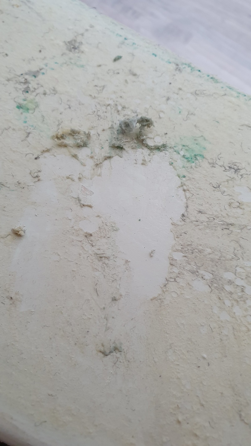

Wilde deze ochtend even onze nieuwe tuindeuren en kozijnen (nieuw glas) aflakken in de 1e lak.
Poosje geleden had ik al geconstateerd dat er waarschijnlijk siliconenkit is gebruikt ipv normale glaskit (zie post poosje terug).
Maar nu ging ik schilderen en waar het bij de grondverf geen echte problemen opleverde, kreeg ik met de aflak toch dat de verf niet goed lijkt te hechten. Als ik zoek op visogen lijkt het er wel op, maar wel in veel minder extreme mate.Heb er nu van die anti siliconen druppels bij gedaan.
En heel vreemd, ik heb op een paar plekken kleine luchtbelletjes. Zijn kleintjen, stuk of 10 over het gehele kozijn (op sommige plekken is ook niks). Ik schilder in de schaduw en het is niet warm, dus waar die ineens door ontstaan :?

s0ulmaster schreef op maandag 20 juli 2020 @ 22:39:

sheane schreef op dinsdag 21 juli 2020 @ 13:30:
Volgens mij staat het gewoon in de text, maar ik heb een freestafel met tritonfrees eronder.
Daarmee kan ik dankzij de incra ls-positioner op een halve tiende mm nauwkeurig frezen.
In dit geval zijn het box joints van 24mm breed gedaan met een 12mm spiraal frees van cmt.

Waypoint schreef op dinsdag 21 juli 2020 @ 13:48:
Grrmpfg :( .
Ik ga het nu goed laten drogen en over een poosje maar eens licht schuren en dan aflakken met van die die anti siliconen druppels erbij. Ik hoop dat het dan beter gaat.
PS. Oh en nee ik heb het glas niet zelf gezet (dan was de binnenkant ook netter gekit, zie bovenste foto :+ )
Heb ik ook gehad.... heel fijn. Anti siliconen druppels did the trick :)
