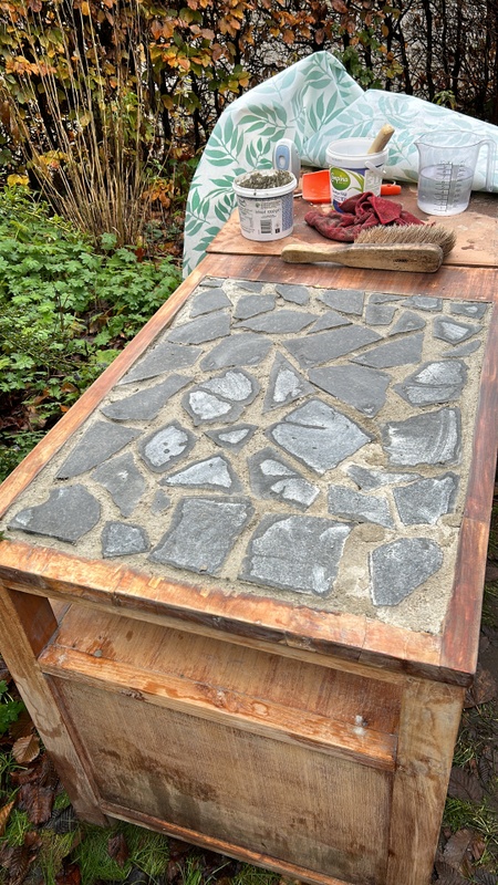

Ik heb een buitenkeuken gemaakt met daarin een ‘mozaïek’ van natuursteen: natuursteen brokken gelijmd op hout met daar tussen cement mortel. Dit cement zou ik graag wat waterbestendig maken. Maar hoe?
Ik heb countertop Pro gevonden maar dit is voor beton. Verder epoxy overwogen maar ik wil geen dikke plastic laag over de stenen heen. De materialen die ik vind zijn vaak bedoeld om het cement mee aan te maken ipv water
  • loewie1984
  • Laatst online: 24-10 21:43
sjaak81 schreef op maandag 28 november 2022 @ 13:27:
Ik heb 2 tips voor je en ben benieuwd naar jouw buitenkeuken dus een foto zou leuk zijn.
anyways, heb je overwogen het te impregneren?
Een andere manier zou zijn het spul te gebruiken wat ik hier gebruikt heb: Buildlog /Showcase buitenkeuken ongeveer onderaan mijn post, voorlaatste foto's. Ardex B12 heet dat, dat is niet goedkoop maar het is wel super spul!
cement is water bestendig daarom gebruiken we het buiten om stenen aan elkaar te plakken en lossen viaducten niet op bij een regenbui :P m.a.w. wat bedoel je exact met water bestendig maken?
klinkt trouwens als een tof project, heb je geen foto?

  • sjaak81
  • Laatst online: 24-10 16:02
(jarig!)
loewie1984 schreef op maandag 28 november 2022 @ 13:36:
infoblad: https://www.ardex.eu/file...r/nl/NL_112_ARDEX_B12.pdf
twain4me schreef op maandag 28 november 2022 @ 14:35:
Bij deze, hier zat het er net in.
Ik vraag me meer af, gaat er geen vet en olie etc in het cement trekken

sjaak81 schreef op maandag 28 november 2022 @ 17:06:
ja dat gaat gebeuren als je er vet en olie op laat lopen. je zou het evnetueel vooraf kunnen voorzien van olie en dus min of meer vuilafstotend maken? normaal had ik geadviseerd om iets toe te voegen in het cement wat eventueel ook nog zou kunnen is epoxy aanbrengen op alleen de voegen (bv met een kwast) impregneren zal ook mogelijk zijn, wel even testen op de natuursteen.
veder leuk ding geworden :)

zonoskar schreef op maandag 28 november 2022 @ 15:12:
Mijn vader bakt al heel lang zijn eigen brood. Nu zijn ze verhuisd en hebben een granieten werkblad in de keuken. Dit is altijd koud en nu wil het brood niet meer rijzen. Hij denkt dat dit komt omdat het blad zo koud is dat de gist niet geactiveerd wordt tijdens het kneden. Ik dacht om dan een houten plaat te maken die op het werkblad kan worden gelegd zodat hij kan kneden zonder dat het deeg in contact met het graniet komt. Maar een snijplankje is een beetje te klein, het moet echt wel een pank van 60x90 cm zijn. Ik denk aan gewoon multiplex met daar overheen een voedsel veilige epoxy laag. Maar zijn er betere alternatieven?
Het graniet is niet kouder, het voelt kouder aan dan hout, en geeft wellicht de temperatuur sneller door*. Ik denk dat er iets anders aan de hand is. Maar stel je vraag hier eens Het Grote Broodbaktopic - Deel 2
*Edit: spuit 11

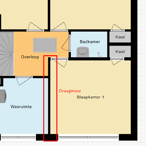

  • venneke
  • Laatst online: 23-10 14:57
Over een aantal weken krijgen we de sleutel van onze nieuwe woning, en zijn nu al flink aan het voorbereiden op de verbouwing.
Waar we aan zitten te denken is om een klein stukje van een draagmuur weg te halen op de 1e verdieping, deze zie je hier staan:
Afbeeldingslocatie: https://tweakers.net/i/KEVcAfROnd11_kdqo_4sQv-L7SU=/full-fit-in/4000x4000/filters:no_upscale():fill(white):strip_exif()/f/image/shwRKzXbjseOCQGGpxeSnMg8.png?f=user_large
Dit zou de nieuwe situatie moeten worden:
Afbeeldingslocatie: https://tweakers.net/i/To019HtvIzAYyQXRWiO8liTxOfM=/full-fit-in/4000x4000/filters:no_upscale():fill(white):strip_exif()/f/image/miy4dOBRDlMSAO2BpDI3eTvJ.png?f=user_large
Is het noodzakelijk om dit door een constructeur door te laten berekenen of kan dit geen kwaad omdat het maar om een klein stukje gaat? Zoals ik het nu voor me zie zal er 60cm afgaan van de muur die nu 3,35m is.

@venneke aparte keus: zou liever een hoekje op de overloop laten dan een hoekje in de slaapkamer?ah, wrs 'inbouwkast'
[ Voor 12% gewijzigd door Tjark op 29-11-2022 16:45 ]

venneke schreef op dinsdag 29 november 2022 @ 16:25:
Ligt er op dat kleine stukje op de gang niet iets van een draagbalk?
  • Arosa
  • Laatst online: 08:56
Wat voor verdiepingsvloer zit er boven? Als het een houten vloer is, dan is de kans groot dat de balken stoppen op de dragende muur.
  • venneke
@Tjark, de uitsparing wordt inderdaad een inbouwkast. En het gedeelte wat nu badkamer is zal een inloopkast worden.
jichem schreef op dinsdag 29 november 2022 @ 16:46:
Ja, die ligt er inderdaad.
Afbeeldingslocatie: https://tweakers.net/i/95cktH4B7nBeoxiVeBLEJqbxzDg=/800x/filters:strip_exif()/f/image/ft4vez5q0UeencYH3IUYxmoQ.png?f=fotoalbum_large
Als we deze balk dan ook zo intact laten zou dit verder dus dragend genoeg zijn?

venneke schreef op dinsdag 29 november 2022 @ 16:49:
Grote kans dat die op dat stukje muur leunt, dus zeker een constructeur benaderen!
constructeur en daarnaast is het formeel vergunningsplichtig.

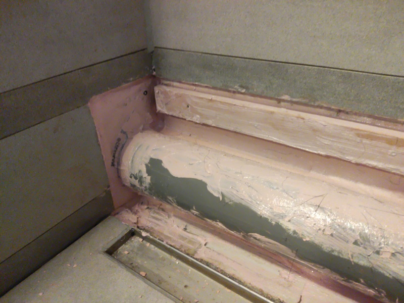

goedemorgen,
Een week geleden heb ik broddelwerk van een aannemer weggetrokken. Tegelwerk op MDF(!) Het wat een rekje om een toiletafvoer af te werken.Het was nat zacht rot en sponzig.
Nu heb ik alles laten drogen en alles wat uiteindelijk achter een nieuw rekje zal verdwijnen in de eurocol 685+063 gezet(de roze), aangezien er uiteindelijk wat druppels vielen in de meterkast(!). En dat voor een nieuwbouwhuis....
Nu ga ik straks het rekje afmaken en gipsen. de bovenste hardhouten regel zit al. Mijn idee is om het groene gips ook in te smeren.
de vragen:
1.Kan je solide tegelen op 685?
2.hecht kit op 685?
3. en 2 componenten filler? (Zi trondom douchedrain en dat lijkt echt fantastisch spul :)
alvast bedankt!

fuzzyduck schreef op woensdag 30 november 2022 @ 09:11:
goedemorgen,
de vragen:
2.hecht kit op 685?
alvast bedankt!
er bestaat ook mdf exterior ik denk dat je daar prima op kan tegelen

  • fuzzyduck
  • Laatst online: 24-10 10:30
twain4me schreef op woensdag 30 november 2022 @ 10:21:
De gipsplaat ligt al in de hal beneden, dus gips it is... Ik zie op de Forbo site een complete douchevloer ingesmeerd, dus ik neem inmiddels aan dat er op te tegelen is...
2.hecht kit op 685?
1. Ja;
2. Ja;
3. Geen ervaring mee.

  • fuzzyduck
TGEN schreef op woensdag 30 november 2022 @ 13:21:
1. Ja;
2. Ja;
DANK!
alvast bedankt!
Heb tijdje geleden de 2 componenten kit gebruikt van Easydrain, houdt het goed maar wel apart spul om te verwerken.. veel vloeibaarder dan normale kit en plakt ook meer dus veel meer kans op ‘smurrie’
