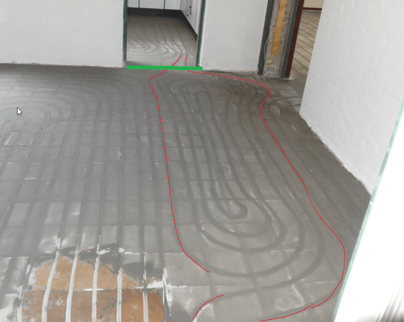

  • ErgoStijn
GermanPivo schreef op zaterdag 19 november 2022 @ 08:48:
@ErgoStijn Hoe ga je je afvoer aanleggen dan? Die moet wel via de kruipruimte, dus daar kan de waterleiding prima naast.
Afvoer gaat ook via dekvloer, zal waarschijnlijk minder spannend zijn (die mag best warm worden)
Ik heb geen kruipruimte, anders was alles direct opgelost geweest.
Kolom is ook uit den boze (waf) en door een breedplaatdek valt moeilijk te frezen.
  • ErgoStijn
Wolly schreef op zaterdag 19 november 2022 @ 08:42:
@ErgoStijn bovenlangs (dus langs de muur en plafond) of via de kruipruimte.
Jouw oplossing is in mijn ogen niet toegestaan vanwege te weinig afstand en een (gevaarlijk) verborgen gebrek bij verkoop.
Lees anders eens het Isso hotspots document, hier een versie ik weet niet of het de meest recente is.
https://documenten.isso.n...list-hotspots-bewerkt.pdf
Dank ieder voor de tips.
Mbt aansprakelijkheid; Kan ik mij wel in vinden ja. Ik ga de keuken op de vloer met tape uitzetten, en de kortste route bepalen voor water. Dan kijken dat ik de dekvloer voldoende verwijder, en proberen de beton daaronder nog 10-15cm weg te krijgen. In een rechte lijn.
Meest intensief, maar de vrouw wil zeker geen kolom.
Smeer ik het daarna weer aan met beton, en dekvloer daarna weer aansmeren. Dan zit ik op die 20cm van de vvw, en neem ik ook nog geisolleerde leiding.
Dan zou ik aan de regelgeving voldoen toch?

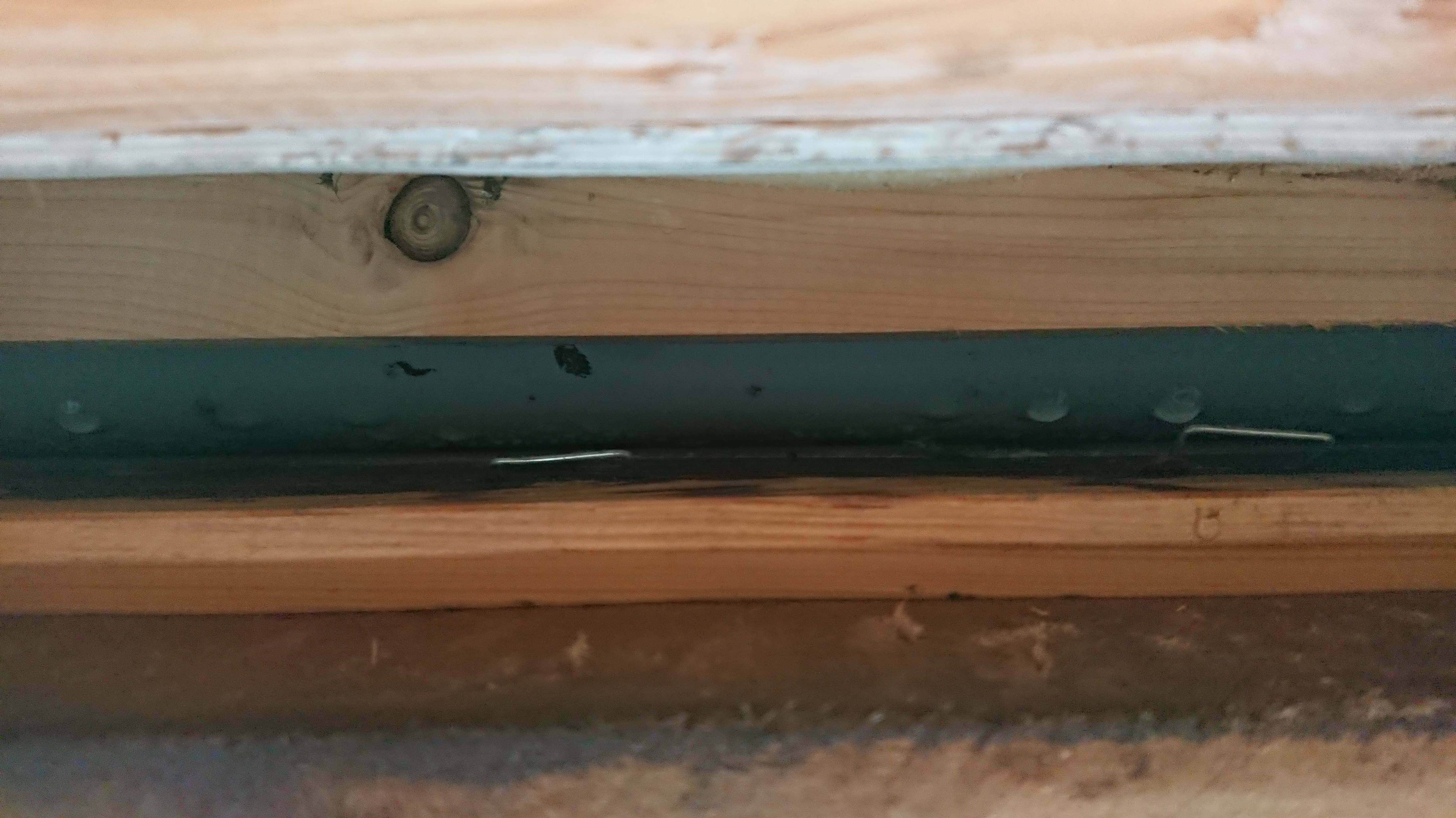

Na een klein zoektocht en het verwijderen van een afdeklatje aan de bovenkant van een Veluxdakraam, kwam ik er achter waar de ongewenste druppels (en kou) vandaan kwamen.
Tussen het metalen afdekschot/afdekkap (zie onder) en de binnenkant zit helemaal niets (Piccobello bv, doet u mij een kleine bezuiniging -- dank :X )
Afbeeldingslocatie: https://uwdakramen.files.wordpress.com/2011/05/velux10.jpg
Mijn uitdaging in deze is: Met welke materialen vul ik dat netjes op zodat er geen druppellekkage meer is (en ik daarmee ook van de kou/tocht af ben)?

D_Jeff schreef op zaterdag 19 november 2022 @ 14:19:
dat is toch gewoon de ventilatie opening?
https://www.velux.nl/prod...gulerende-ventilatie-unit

  • D_Jeff
  • Laatst online: 23-10 14:23
Lijkt mij geen ventilatie, daarom 2 foto's (volledige bovenkant + zoom)
Afbeeldingslocatie: https://tweakers.net/i/oA9K8kvFBk904qu2P9DcWczG0p0=/full-fit-in/4920x3264/filters:max_bytes(3145728):no_upscale():strip_icc():fill(white):strip_exif()/f/image/UAjltQlc0jOomwkZhbMqwfTq.jpg?f=user_large
Afbeeldingslocatie: https://tweakers.net/i/prSD0bmNh5cPJvIcMYiALJaYiS0=/full-fit-in/4920x3264/filters:max_bytes(3145728):no_upscale():strip_icc():fill(white):strip_exif()/f/image/fxowaA6ymoTjZQm23J21XAl2.jpg?f=user_large
zowel links als rechts van het raam zit isolatie, maar in het gat zit niets
  • twain4me
twain4me
D_Jeff schreef op zaterdag 19 november 2022 @ 15:04:
ah dan is de manchett niet of niet juist geplaatst
  • D_Jeff
twain4me schreef op zaterdag 19 november 2022 @ 15:08:
Tips en/of suggesties om dit te fixen?
Want momenteel is het een bron van schimmel, wat niet erg lekker is om naar te kijken :P
[ Voor 17% gewijzigd door D_Jeff op 19-11-2022 15:12 ]
  • twain4me
twain4me
D_Jeff schreef op zaterdag 19 november 2022 @ 15:11:
alsnog plaatsen :+ Het gootje leeg maken kan ook helpen. :Y
ik zou het in iedergeval buiten zoeken dus wat pannen weghalen
  • D_Jeff
twain4me schreef op zaterdag 19 november 2022 @ 15:17:
Ik heb echt geen idee wat je bedoeld (en Google Images laat van alles zien).
Ik zat te denken om daar gewoon wat steenwol (6 tot 8 cm dikte) in te zetten, latje er weer voor en klaar.
  • twain4me
twain4me
D_Jeff schreef op zaterdag 19 november 2022 @ 15:24:
Dan heb je naast nat hout ook natte steenwol de aansluiting boven het dakraam is gewoon lek, dat kan door overlopend gootje of gewoon een slechte aansluiting steenwol is hoe dan ook niet de manier om het te fixen. kijken waar het water vandaan komt en dat aanpakken wel. of je moet denken dat het condens is, maar dat lijkt mij sterk gezien de vocht plekken.
  • D_Jeff
twain4me schreef op zaterdag 19 november 2022 @ 15:49:
Ik ben er van overtuigd dat het condens is (en geen lekkage) -- zou Purschuim of steenwol dan wel de oplossing zijn?
  • twain4me
twain4me
D_Jeff schreef op zaterdag 19 november 2022 @ 15:57:
ik durf het met 99% zeker te zeggen dat het geen condens is (of in iedergeval niet alleen condens) dat ziet er doorgaans anders uit. steenwol helpt daar in iedergeval niet tegen. pur kan, maar kijk nu gewoon even de goten etc na. dit is echt niet de waterschade van een klein condens probleem.

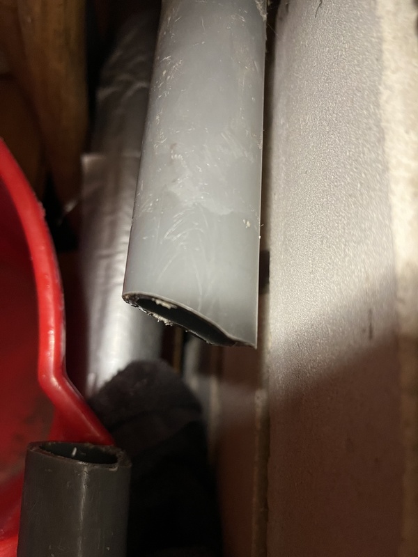

Over ongeveer een half jaar gaan we grondig verbouwen, we zijn nu nog druk bezig na te denken hoe we straks alles qua verwarming gaan inrichten.
De vroegere keuken (op onderstaande foto bovenin nog te zien) zal gesloopt worden, hoe lossen we dit netjes op met de bestaande vloerverwarming? Op de plek van de groene streep zal straks het huis eindigen, kan ik de beide leidingen nog weer 'gegarandeerd lekvrij' aan elkaar maken vlak bij de groene streep? Dan zouden we namelijk maar een paar stukken pvc weg hoeven te halen, eventueel een stukje vloer wegbikken zodat er een fatsoenlijke mof o.i.d. in past.
Afbeeldingslocatie: https://tweakers.net/i/UKDN-fJC2CXEQlogDQoTAawcKvM=/800x/filters:strip_exif()/f/image/x6pjeONUOLlHYAVlZJTXWskr.png?f=fotoalbum_large
Alternatief is alle pvc t/m verdeler er uit en een hele nieuwe leiding er in leggen, maar jullie snappen dat ik daar niet zo veel zin in heb ;)

Tehh schreef op zondag 20 november 2022 @ 12:41:
Ter hoogte van de groene lijn de boel voorzichtig openbikken en de slangen koppelen met een perskoppeling in de juiste maat. Ik heb op deze manier een verlenging aangebracht, had 16x2 leiding, uponor 'spress koppelingen gebruikt (en iemand die een perstang heeft).
Hou er rekening mee dat die groep dan flink kleiner is en dus ook wat minder flow moet krijgen.

Beekforel schreef op zondag 20 november 2022 @ 12:46:
Dat is een pak van mijn hart, perskoppeling / perstang etc komt wel goed, een andere ruimte gaat van 1 naar 3-4 groepen met eigen verdeler (i.c.m. ander gebruikersdoeleinde), en dat ga ik niet zelf doen. Dit wordt dan een klusje voor 'erbij' O+

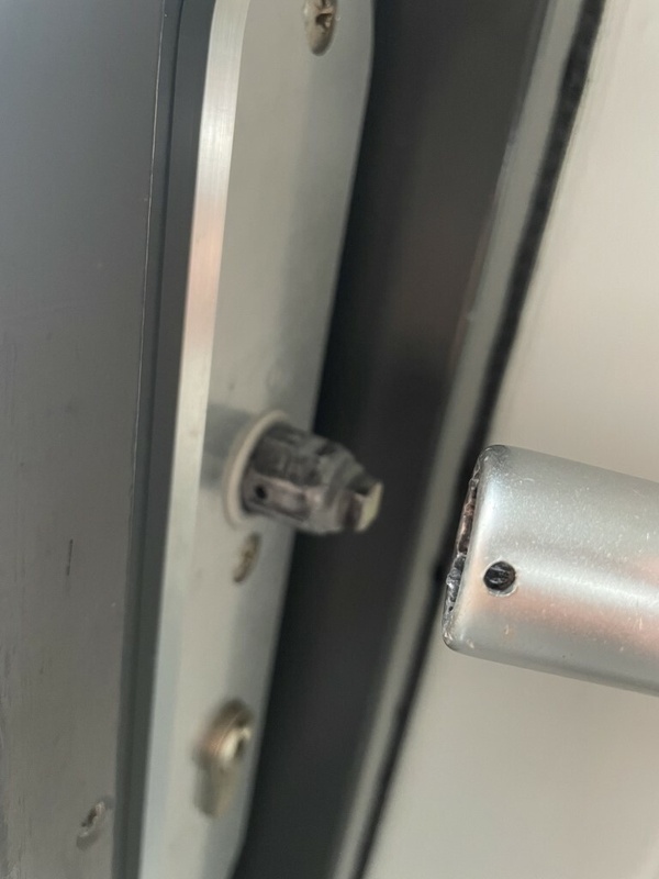

Sinds dit weekend valt onze deurklink er steeds af, best vervelend :(
Weet iemand wat er in dat gaatje moet ?
Afbeeldingslocatie: https://tweakers.net/i/JJi6SNe2RoJUjAouEGM7Z5_dFGs=/x800/filters:strip_icc():strip_exif()/f/image/77Ap2e6y3hrR1g5lcgj7Dwpr.jpg?f=fotoalbum_large
ben al bij een bouwmarkt geweest, daar kreeg ik de kleinste krukboutje mee (5mm) maar dat was veelste groot. het gat is +- 2mm ik zie eigenlijk ook geen schroefdraad. Iemand een idee wat erin moet ?
ik denk dat het om Hoppe deurbeslag 3* skg gaat.

rg-mohwa schreef op maandag 21 november 2022 @ 13:13:
Daar moet een pennetje doorheen. Liefst eentje die spits toeloopt. Die doe je dan met de dikke kant boven, door het gat heen. Dan klemt'ie zichzelf vast en valt hij niet door het gat heen.
Eerste google-hit, zodat je kan zien wat ik bedoel:
https://www.bol.com/nl/nl...W89GQTkkur4MaArf_EALw_wcB
[ Voor 15% gewijzigd door Raymond op 21-11-2022 13:17 ]
hoppe heeft wat bijzondere manieren van beslag monteren. is dit niet oorspronkelijk zoon hoppe snelstift ?
Spijkertje of stiftje gaat er gezien de plek waarschijnlijk uitvallen. dit gat draai je naar beneden bij het openen van de kruk, dat doe je met die stiften normaal niet.
[ Voor 9% gewijzigd door twain4me op 21-11-2022 13:27 ]

twain4me schreef op maandag 21 november 2022 @ 13:23:
nee precies, en het gat heeft altijd naar de linkerkant gezeten. als die boven op had gezeten begreep ik het nog. Snelstift heb ik wel op al mijn binnendeuren maar zover ik kon zien niet op deze (buitendeur)
Kan je aan de binnenkant van je kruk niet zien of het een krukboutje is? Het lijkt er een met zaagsnede.
Hornbach heeft draadstiften M4 x10 ook los. Een ijzerwarenzaak vaak ook.
Die zijn er vast ook kleiner.
Het zou heel misschien een holpijp draadstift/spanbus kunnen zijn als de kruk buiten zit. (links ter illustratie)
Maar het ziet er niet echt hol uit, meer een zaagsnedeschroef.
Ik zou Hoppe even mailen, die kunnen je vast zo zeggen hoe het wel vast moet.
Niet met een tapse stift of spijker volgens mij.
Ik zie het zo gauw niet bij de montagehandleidingen, misschien jij wel?
  • Spherix
  • Laatst online: 13:05
Een giga assortiment spanstiften voor een tientje vind je hier.
Lijkt me dat ie daarmee vast zat.

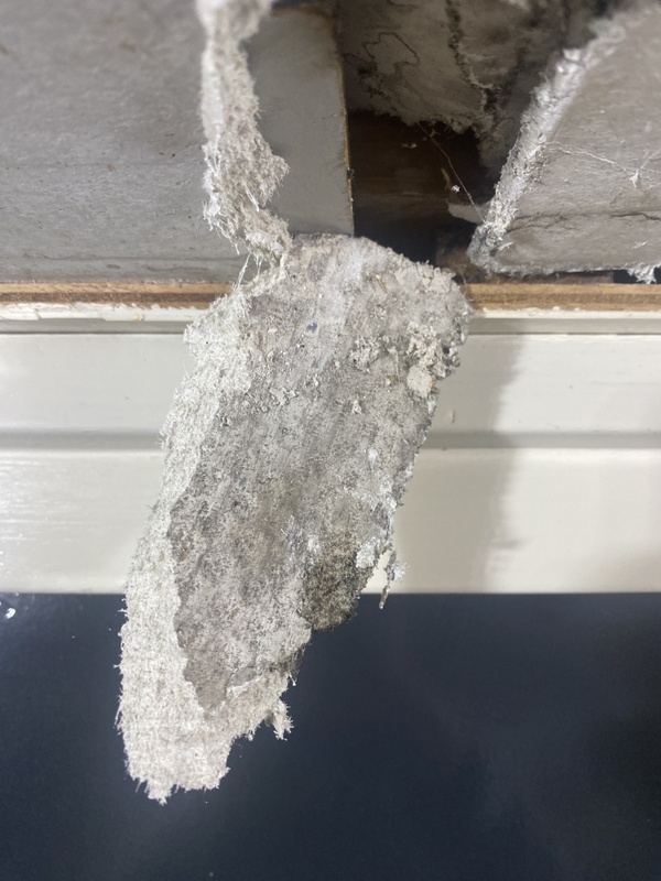

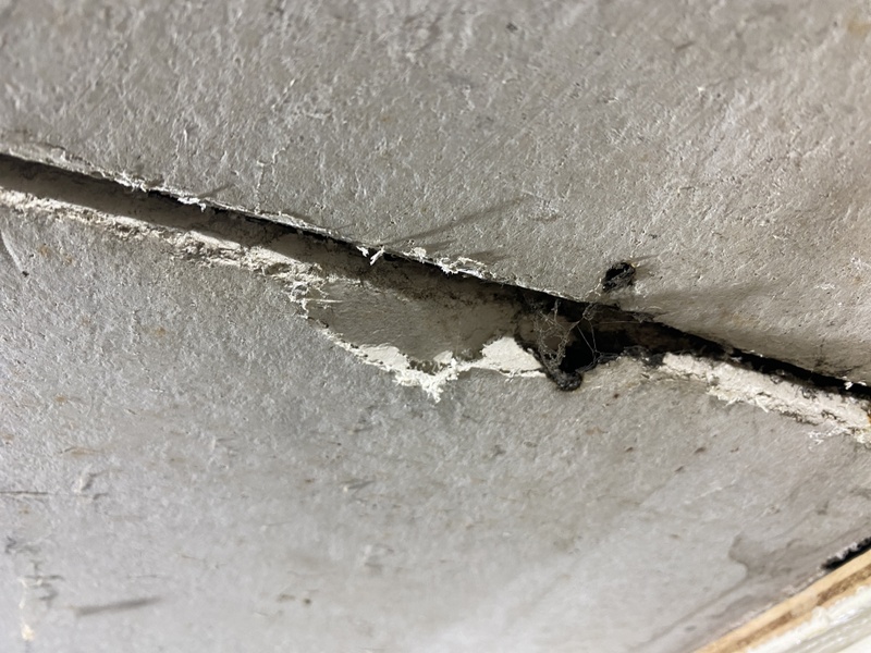

Ik overweeg in onze garage de plafondplaten weg te halen om daarna eventueel te gaan isoleren, afhankelijk van wat ik aantref. Sowieso kan ik de hoogte tussen de balken wel gebruiken.
Echter, nu vraag ik me af of iemand van jullie kan beoordelen of dit asbest/asbesthoudend materiaal is. Het weghalen ben ik niet zo bang voor (als het zo is), maar ik kan het dan mogelijk niet kwijt bij de milieustraat. De platen zitten namelijk met spijkers vast.
Afbeeldingslocatie: https://tweakers.net/i/rB6mU5-FsjSF1UTdYvlLWW3u_nQ=/800x/filters:strip_icc():strip_exif()/f/image/opIL3aarra8oWTYNKBgBqXNR.jpg?f=fotoalbum_large
Afbeeldingslocatie: https://tweakers.net/i/u28Tk65cUal3hHPI2o2doo8DvWw=/800x/filters:strip_icc():strip_exif()/f/image/S8o3oVvNPSUXLR1mfG1hcPYk.jpg?f=fotoalbum_large
Afbeeldingslocatie: https://tweakers.net/i/Rs3gE6rAr3YYIvjegMX7coNxpEM=/800x/filters:strip_icc():strip_exif()/f/image/4n5fI2drYhPmxQSgENs6k9sf.jpg?f=fotoalbum_large
Afbeeldingslocatie: https://tweakers.net/i/UEsBdkVj9c8MYGJC5DKswKiLOS4=/x800/filters:strip_icc():strip_exif()/f/image/O2IGpRv3U52obfyk4ULHffAm.jpg?f=fotoalbum_large
Ben benieuwd of iemand uitsluitsel kan geven!

valluik schreef op dinsdag 22 november 2022 @ 19:01:
Gezien de plek is het wel asbest verdacht, gewoon een testkitje kopen (monster nemen en naar het lab sturen) en je weet het zeker.

twain4me schreef op dinsdag 22 november 2022 @ 19:06:
Thanks. Zat dat al te overwegen, loop je dan nog risico om in de asbestdatabank te belanden?

valluik schreef op dinsdag 22 november 2022 @ 19:11:
nee, volgens mij mogen ze dat niet delen, je kan het natuurlijk ook op laten sturen naar een adres van een heel nieuw huis :+
Denk het wel, zou raar zijn als het niet zo zou zijn.
Hoe oud zijn je huis en garage (garage kan later aangebouwd zijn).
Het kunnen niet-hechtgebonden asbestplaten zijn....deze zijn tot in de halverwege jaren 80 verkocht.
Ik zou het laten testen, een test voor asbest kost tussen 40 tot 50 euro per stuk.
Gegevens van zelftest worden niet centraal opgeslagen. Alleen het laboratorium slaat de gegevens zelf op.
Echter als je een asbestinventarisatie laat doen en het blijkt asbest te zijn. Dat wordt het wel centraal geregistreerd. LAVS heet dat. https://www.lavsinfo.nl/
Deze instanties kunnen dan zien of je huis of woning ooit is onderzocht is op asbest en of daar asbest is gevonden.
Als goed is, zijn dat:
-professionele opdrachtgevers
-laboratoria
-de gecertificeerde asbestinventarisatiebedrijven
-gecertificeerde asbestsaneringsbedrijven
-toezichthouders bij gemeenten
-toezichthouders bij omgevingsdiensten
-certificerende instanties
-de Inspectie van SZW
-de Inspectie Leefomgeving en Transport
Ik zie op een foto een zwaar beschadigde plaat, Als dat asbest is.....dat kan je helaas niet zo laten hangen.
Als jij asbest in je garage hebt, dan hebben je buren het ook (als je buren soortgelijk huis met garage hebben).
Er zijn spelregels voor het particulier verwijderen van asbest.
Helaas mag je volgens mij mag je niet-hechtgebonden platen niet zelf verwijderen. Alleen een gecertificeerd bedrijf mag de asbestplaten verwijderen en daarvoor is een vergunning van de gemeente en een asbestinventarisatierapport nodig.
https://www.infomil.nl/on...sbestplaten%20verwijderen.
[ Voor 18% gewijzigd door MedionAkoya op 22-11-2022 22:31 ]
Lijkt heel veel op de platen in mijn garage. Jaren 68 rijtjeshuis. Opgestuurd naar een lab en dat was geen asbest. Ik zou het gewoon opsturen om peace of mind te hebben voor je het gaat losbreken.
Ik heb een verstopping gerepareerd en vervolgens dit koppelstuk gemonteerd. Buizen zitten aardig strak in het koppelstuk. Nu heb ik getest zonder dat ik het koppelstuk gelijmd heb. Zodra ik er water doorheen laat lopen druppelt het licht. Komt dit omdat ik het nog niet gelijmd heb?
Afbeeldingslocatie: https://tweakers.net/i/eLdEz9JFaizJTvgkN5xEKqI9K6o=/x800/filters:strip_icc():strip_exif()/f/image/CgK09BRpdOBxU9zXprao6fGY.jpg?f=fotoalbum_large
Reden dat ik het vraag is omdat het op een onmogelijke plek zit en ik het in 1x goed wil doen :)
Als lijmen niet de garantie op succes is: wat zou ik dan nog kunnen doen?
[ Voor 4% gewijzigd door Verwijderd op 27-11-2022 15:30 ]
  • Geneuzel
  • Registratie: September 2019
  • Laatst online: 14:04
Verwijderd schreef op zondag 27 november 2022 @ 15:29:
Afbeeldingslocatie: https://tweakers.net/i/pU-Ip9vNhUwIpuF38wnHWIk-cqA=/full-fit-in/4000x4000/filters:no_upscale():fill(white):strip_exif()/f/image/PcF9PRkUIyvs4UssSD8yppui.png?f=user_large
Hier lijkt toch flink wat ruimte tussen te zitten...of is dat de vertekening op beeld
@Geneuzel zowel de pijp als koppelstuk zijn 32mm. Ik denk dat het lichtinval is.
Heb de pijp overigens niet super recht afgezaagd zie ik. Kan dat invloed hebben?
Afbeeldingslocatie: https://tweakers.net/i/qkA4zAObp9PXpst2o04HsxubisA=/x800/filters:strip_icc():strip_exif()/f/image/WEWGQ4CUd9HrYSBanlvjsbBB.jpg?f=fotoalbum_large
Gelijk maar even wat strakker gemaakt.
[ Voor 3% gewijzigd door Verwijderd op 27-11-2022 15:55 ]
  • LED-Maniak
Verwijderd schreef op zondag 27 november 2022 @ 15:48:
Die moet je perfect recht afzagen anders is het lijmoppervlakte te klein.
Verder kan er niet zoveel fout gaan. Lijm er op aan beide kanten en snel werken. Mocht er dan nog een gaatje zitten.. dan ff lijm over de randen smeren zodat de boel daar goed aan elkaar smelt. Maar kans dat dit nodig is, die is klein.
  • Wolly
Waarom niet een manchet koppelstuk gebruikt? Kan je het ook nog eens losmaken als het weer verstopt.
Wolly schreef op zondag 27 november 2022 @ 18:13:
Kan nog steeds denk ik? Hoe is die manchet waterdicht? Is dat alleen schuiven zonder te lijmen?
Deze toch?
[ Voor 35% gewijzigd door Verwijderd op 27-11-2022 18:56 ]
  • Wolly
Verwijderd schreef op zondag 27 november 2022 @ 18:50:
Deze toch?
De rubberen rand maakt het dicht, en ja dat is het correcte model.
Even de rand insmeren met dreft of vaseline als je hem erop schuift.
[ Voor 8% gewijzigd door Wolly op 27-11-2022 19:01 ]
