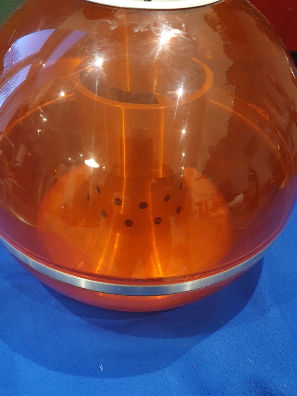

Niet zeker of deze hier hoort, maar weet niet precies waar wel.
Afgelopen weekend onder andere deze rode lamp gescoord op de verzamelbeurs. Een koopje, maar de kap heeft wat (kleine) beschadigingen. Dat ding is volgens mij van polycarbonaat (geen glas in ieder geval). Nou dacht ik: kan ik zelf wel polijsten, maar dat vind ik wel een spannende exercitie als ik zie hoe ze dat met bijvoorbeeld koplampen van autos doen.
Hebben jullie tips/tricks/complete handleidingen om de kap weer in vol ornaat te laten schitteren?Afbeeldingslocatie: https://tweakers.net/i/OsBQ6JOsAPnhTyHfDAHFS-MYHGM=/800x/filters:strip_icc():strip_exif()/f/image/JJzK1y504pifAKrQ58QJx6k6.jpg?f=fotoalbum_large

Wish schreef op maandag 14 november 2022 @ 16:42:
Hebben jullie tips/tricks/complete handleidingen om de kap weer in vol ornaat te laten schitteren?[Afbeelding]
Als het polycarbonaat is: https://kunststofplatensh...onaat/bewerken/polijsten/
Geen idee hoe diep de krassen zijn maar wellicht kan je direct gaan vlampolijsten.
Je hebt inderdaad van die koplampherstelsetjes om de shine terug te brengen, echter zit daar ook vrij agressieve “cutting compound” bij om verweerde lagen eraf te halen. Met name omdat die toplaag bij autolampen onder met name invloed van de zon een soort gele gummi worden.
Wat versta je onder kleine beschadigingen?
Mits de kleur door en door is, kan je best ver polijsten maar ondiepe haarkrasjes zijn makkelijker weg te polijsten met iets van Commandant 4 of 5. Als het niet nodig is, wil je ook niet te veel materiaal wegpoetsen.
En sowieso: geduld is belangrijk, niet te hard willen doen en later spijt hebben want het terugplakken gaat niet.

Melmer schreef op maandag 14 november 2022 @ 17:24:
Vlampolijsten lijkt mij een ontvlambare business. Dat is me net niet subtiel genoeg.
1nsane schreef op maandag 14 november 2022 @ 17:26:
Thanks beiden. Ik heb fine cute polijstmiddel Zvivver en een fijne polijstpad voor op de boormachine gekocht. Goed schoonmaken met water...en dan maar voorzichtig gaan polijsten :) .

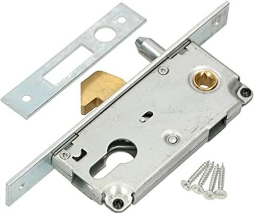

ik heb ook ongeveer zoiets nodig alleen voor een schuifpoort. Ik heb een hoopsites afgespeurd. Weet jij hoe je zoiets noemt @habbekrats

lars-maasdijk schreef op dinsdag 15 november 2022 @ 08:14:
poortslot

lars-maasdijk schreef op dinsdag 15 november 2022 @ 12:57:
Dit is helaas voor een normale poortdeur.. ik heb een schuifdeur
Ik heb ook een schuifduer! Betreft een normaal cilinderslot maar dan in plaats van een loopslot een haakslot.
Ziet er ongeveer zo uit:
Afbeeldingslocatie: https://tweakers.net/i/lY64Jt4x48lD2HcyJLha6qyxfdI=/full-fit-in/4920x3264/filters:max_bytes(3145728):no_upscale():strip_icc():fill(white):strip_exif()/f/image/PnDqPD513qeBnW0HD21UWNHX.jpg?f=user_large.
Amazon link.

ingwell
Een klein polijssetje gehaald voor op de accuboormachine. Zvivver 2000. Lamp eerst met water schoongemaakt, daarna rustig aan polijsten. Grootste uitdaging was dan die bol stabiel houden tussen de benen zodat ik met beide handen de accuboor goed kon sturen.
Blij met het resultaat (zie onder voor before and after). De grote krassen kreeg ik er niet uit, maar alle "haarkrasjes" zijn bijna allemaal verdwenen, waardoor het oppervlak veel helderder en glanzend is geworden!
Na het ophangen (en het licht aandoen) kwam ik er wel achter dat de binnenkant van de lamp best smerig is, wat het effect een beetje teniet deed. :X Maar ik durf het niet aan om dat schoon te maken, bang dat ik anders de lamp sloop.
Afbeeldingslocatie: https://tweakers.net/i/-Baf3dXD1oGQfiTVkSw2Nmh991M=/x800/filters:strip_icc():strip_exif()/f/image/3lP1OyYzDH9yZLWxYaHNSMNa.jpg?f=fotoalbum_large
Afbeeldingslocatie: https://tweakers.net/i/IzdChs1fS1zmJji5KufP2vRh1ao=/x800/filters:strip_icc():strip_exif()/f/image/a8AZITmsb4dR9pzFKoJXgCTj.jpg?f=fotoalbum_large
