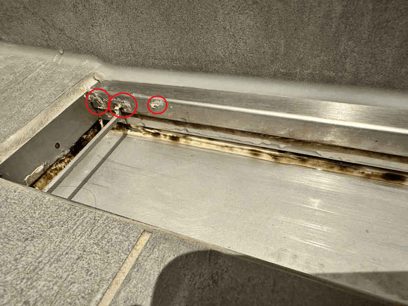

Toppe schreef op woensdag 9 november 2022 @ 10:55:
Situatie: Nieuwbouw woning. Voor de oplevering is deze foto door de aannemer gemaakt:
Dit is de situatie na 6 maanden:
Aannemer blijft beweren dat de drain niet gekit was toen de woning werd opgeleverd en dat die donkere randen in de drain schaduw vlekken zijn.
Nu ben ik wel even benieuwd naar de objectieve meningen van jullie mede tweakers: Is er kit te zien in de randen op de eerste foto?
Lijkt mij kit, maar waarom zit daar überhaupt kit? Een drain is normaal een 'bak', dus kit is überhaupt niet nodig daar..?

ID-College schreef op woensdag 9 november 2022 @ 11:31:
Geen flauw idee. Ik heb er geen kit in gesmeerd want inderdaad, die moet je niet kitten. Ik vermoed dat de aannemer zich nu ook bedenkt dat daar geen kit moet en dus gaat verdedigen "Wij smeren er nooit kit, dat hoort niet". Volgens de beste man is het schaduw van een opstaande rand die er los op ligt zodat je de drain kan stellen.
Ik ben niet anders gewend dan twee schroeven aan de onderkant om hem waterpas te zetten, dan vastlijmen met tegellijm en dan er tegen aan tegelen

verstappen33 schreef op woensdag 9 november 2022 @ 11:27:
Ik kan het niet goed beoordelen, randen lijken daar ook ruw... Maar mijn gevoel zegt dat de foto's identiek zijn.
Ik vind het sowieso een rare drain, mijn drain is echt en bak en is alleen langs de tegels aan de bovenkant gekit. Nooit kans op lekkage in de drain zelf
Maar wat is je probleem? Lekkage in de kit? Of de schimmelvorming?
Nee gaat mij om de schimmelvorming. Ze willen "wel even iemand langs sturen met een multitool" maar ik zou daar dan wel de rekening van gaan krijgen.
We krijgen nu een welles-nietus discussie of die kit er al met de oplevering zat of niet, ik ben van mening dat het er al zit, de aannemer is van mening dat "onze kitter het er niet gesmeerd heeft"
Het gaat inderdaad om een type drain zoals je afbeeld, alleen zou die van ons nog een speciaal "inzet stuk" hebben waar het rooster op ligt en is dat donkere dus schaduw tussen die twee bakken. En nee, dat kan niet lekken

Waarom is de rand tussen de drain en de tegels gevoegd ipv gekit? :?

Toppe schreef op woensdag 9 november 2022 @ 11:40:
Schimmelvorming ga je daar niet verhelpen of je moet je drain na elke douche beurt netjes droogmaken, ik heb dat ook af en toe in mijn huidige drain, alleen is het bij mij allemaal RVS en kan ik het makkelijk schoonmaken,
Bij jou trekt het in de kit en krijg je niet meer schoon.

Toppe schreef op woensdag 9 november 2022 @ 11:34:
Maargoed, als het een bak is inderdaad.. Gewoon kit weghalen? Wellicht heeft iemand zitten slapen of is er een starter begonnnen. Als het een RVS bak is, gewoon de kit weghalen en dan ziet het er ook een stuk netter uit :)
BrZ schreef op woensdag 9 november 2022 @ 11:41:
Er zijn meer mensen die zweren bij voegen t.o.v. kitten, ook voor hoeken. Ieder zijn ding zullen ze maar zeggen :)

verstappen33 schreef op woensdag 9 november 2022 @ 11:53:
Precies. Nu verwacht ik ook niet dat ze hem netjes in de primer hebben gezet en dus trekken ze het waarschijnlijk zo los :D
Zo heb ik wel meer van die puntjes dat ik denk "Uhh, wacht, WAT?"
Ik kan het niet goed zien. Aan de ene kant lijkt het nog niet gekit, maar let wel - de foto lijkt genomen te zijn *tijdens* het kitten. Er ligt namelijk een dopje van een kit-tuitje op de grond.
Aan de andere kant, lijkt het wel of er hier en daar kit zit, maar dat het nu is gaan opzwellen of zo. Er zit+zat sowieso kit-resten aan de bovenkant van de bak, en die zijn daar niet gekomen door de kitrand in de hoek. Die is namelijk transparant
Hier zou ik me eerder zorgen om maken idd. Twee verschillende materialen, en dat metaal gaat werken, dus op een gegeven moment scheurt het gewoon los.
Wellicht dat een van zn mensen het heeft gekit. Lijkt me ook een kleine moeite om weg te halen, zeker als hij nog even terug moet komen om de voeg uit te krabben en te vervangen voor kit
Ik neem aan dat dit spul ook kit(rest) is?
Afbeeldingslocatie: https://tweakers.net/i/Ar8E6XK08VkqQ_mNZYFE8wHLLmM=/800x/filters:strip_exif()/f/image/sL4sPzBGp2feTuCmbKzvHxE6.png?f=fotoalbum_large
Dit is namelijk wel 'duidelijk' te zien op de eerste foto, en lijkt een andere kleur te zijn dan de kitrand naast de afvoer.
Het is voor het klusbedrijf redelijk lastig te verklaren waarom er witte kitresten te zien zijn in een foto, als er geen witte kit is gebruikt.

dragonhaertt schreef op woensdag 9 november 2022 @ 13:15:
Dit dus :+
@Toppe dit is precies wat mij ook opviel, samen met dat de schaduwranden op de foto van de aannemer in de drain niet strak lopen, terwijl die drain toch redelijk recht eruitziet. Ook zie je daar lichte uitstulpingen op de plek onder die smurrie die dragonhaertt aanstipt.
Het tegelwerk op de 1e foto, dat meen je toch niet serieus dat dit zo opgeleverd is? 8)7
Hebben ze eerst de tegels gelegd, daarna de drain op een andere plaats gemonteerd en achteraf een stuk tegel ingelijmd op de plaats waar ze de drain eerst bedacht hadden? Tegel ligt er nog niet eens symetrisch in ook :X

Den_S85 schreef op woensdag 9 november 2022 @ 14:58:
Ik denk dat je naar het deksel van de drain zit te kijken. :P
haha nog niet eens zo bekeken maar is inderdaad drain deksel

  • loewie1984
  • Laatst online: 20:41
@Toppe net even gekeken, ik bespaar je de foto want er moet weer eens nodig gepoetst worden op de badkamer. Maar ik heb geen kitrand in de goot. Dit is gewoon een geheel en het is een complete RVS bak om het zo te zeggen.
Ik denk dat iemand het gekit heeft omdat hij of zij dacht dat dit nodig was, maar dat is het dus niet.
Dus goot eruit laten snijden en nieuwe goot in laten kitten door de loodgieter.

loewie1984 schreef op woensdag 9 november 2022 @ 15:40:
Ik zal vanavond eens een mail naar de aannemer sturen, die gaat niet vrolijk worden aangezien het voegen wél door de badkamer boer is gebeurt

Toppe schreef op woensdag 9 november 2022 @ 15:44:
Alternatief is natuurlijk dat de kit verwijderd wordt en je er niets meer van ziet. Maar het hoort niet.

loewie1984 schreef op woensdag 9 november 2022 @ 16:09:
Dat was hun voorstel ook maar die voeg gaat ooit los komen, dan heb ik liever dat ze nu geïrriteerd zijn dan dat ik over 3 jaar zelf die drain moet gaan vervangen.
Daarbij kan je met een voegenkrabber prima zo'n voeg uitkrabben zonder dat het heel veel werk kost.

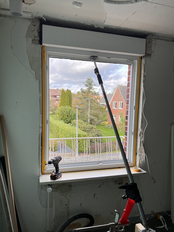

De slaapkamer wordt gerenoveerd en vandaag het kozijn/raam gewisseld. Eerste generatie kunststof en dubbel glas uit 1980 er uit en nieuw spul anno 2022 er in. (Aluplast 85mm, 3laags ug0.6)
Leuk werk om te doen!

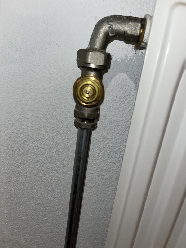

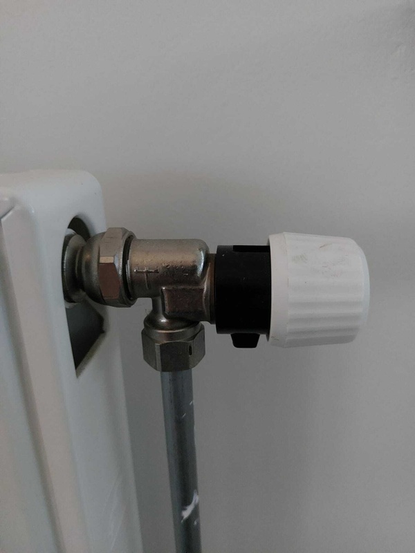

Môge, ik heb zo’n unit onderweg om te vervangen thuis:
Afbeeldingslocatie: https://tweakers.net/i/V7PKMHWWTXQ8ney9UHomy0G3Hls=/full-fit-in/4920x3264/filters:max_bytes(3145728):no_upscale():strip_icc():fill(white):strip_exif()/f/image/If50erpY1aDh2LXUrOJpVziV.jpg?f=user_large
Dit is een Comop ventiel voor ‘achter’ de thermostaatknop van een radiator;
Afbeeldingslocatie: https://tweakers.net/i/ZTlU992WxBKkcv4L6kD8ilxxPIY=/x800/filters:strip_icc():strip_exif()/f/image/Lb9VA1dUDnE6bN2VYW9NWgrK.jpg?f=fotoalbum_large
De vraag is nu; als ik de aanvoer en retour cv leidingen dichtzet met de afsluitkraan, hoeveel water kan ik verwachten als ik het bestaande ventiel losdraai? De radiator hangt op de bovenste verdieping dus het is één van de hogere punten in het systeem.

Pixeltje schreef op donderdag 10 november 2022 @ 07:10:
Is deze lek of zit deze vast(in radiator blijft warm/koud)?
Pinnetje Inspuiten met bv wd40 en een voorzichtige tik op het pinnetje wil dan weleens helpen.
Voor vervangen: water aftappen via aflaatkraan op radiator en ontluchting wat openen, anders ga je waterballet hebben.
Als je met afsluitkraan het onderblok onder de radiator bedoelt: Dat is alleen om de retour af te sluiten.
De aanvoer sluit je af met de radiatorknop die je nu gaat vervangen :+
En de hoeveelheid water zal je vanzelf merken als je aftapt. Emmertje leeg eronder, wachten tot deze vol is met drab, afsluitertje dichtdraaien en emmer legen en begin bij start.

@Wolly zou er niet op durven vertrouwen dat een thermostaat ventiel afsluit.
En idd hij wilt deze vervangen.
[ Voor 17% gewijzigd door Jeweetje op 10-11-2022 08:58 ]

Jeweetje schreef op donderdag 10 november 2022 @ 08:26:
Zit vast inderdaad. Komt vaker voor hier in de straat. We hebben stadsverwarming en voor de verwarming zit geen warmtewisselaar, maar het cv water wordt gewoon bij iedereen door ‘t huis gepompt.
Het pennetje beweegt nog maar de veer die erachter zit heeft de geest gegeven.
Wolly schreef op donderdag 10 november 2022 @ 08:38:
Ik bedoel de afsluiters in de meterkast, waar de stadsverwarming binnenkomt. Daar kan ik aanvoer én retour dichtzetten.

@Toppe
Volgens mij is dit de goot die je daar hebt zitten:
https://www.easydrain.nl/product/multi-taf/
op hun handleiding:
Afbeeldingslocatie: https://tweakers.net/i/ofUBetKsgwZb-WJP3Xrm5kdN4UI=/full-fit-in/4000x4000/filters:no_upscale():fill(white):strip_exif()/f/image/Z17vxJx4ahv7qCHwYQykQnhM.png?f=user_large
pagina 9 staat OPTIONEEL afkitten. en om de rand kitten niet voegen.
Hopelijk heb je er wat aan.

vormulier schreef op donderdag 10 november 2022 @ 10:11:
@Toppe
op hun handleiding:
En het optioneel kitten is nog steeds aan de buitenkant.... Ik ben benieuwd waar ze mee gaan komen :)

Pixeltje schreef op donderdag 10 november 2022 @ 09:40:
Hoeveelheid water die eruit gaat komen is lastig te bepalen, hangt af van hoeveel leidingen en radiatoren je hebt.
de druk van 1.5~2bar die in je systeem zit gaat eraf doordat je de koppeling opent, ik zou zoals gezegd de ontluchter/aftap van je radiator openzetten en hier een bakje onder zetten en wachten totdat er niks meer uit komt.
@Toppe
Optioneel VOOR het leggen van de tegels. De volgende pagina staat dat je het moet afkitten boven bij de aansluiting van de tegels.
Ik weet niet wat het is, maar als je “alleen primaire afwatering” hebt, is het voor de tegels noet meer optioneel
Wanneer je volledige vloer afgedicht is met bijv afdichtingspasta, dan hoef je de aansluiting van de drain op de ondervloer niet te kitten.
In beide gevallen moet je *altijd* de aansluiting boven bij de tegels afkitten.

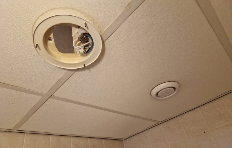

In onze woning (94) hebben we recent de keuken aangepakt. Hier zat een afzuiging in verwerkt door de spouwmuur naar de garage (enkelmuurs, plat dak). Omdat we gekozen hebben voor een recirculatieafzuigkap hebben we de afzuiging niet meer nodig. Aan de kant v.d. keuken hebben we dit opgelost door een 125mm rioolbuis met deksel in de muur te purren. Tochtdicht en mochten we ooit toch nog weer de afzuiging willen gebruiken relatief gemakkelijk te openen. Dit komt achter een koof en is uit het zicht.
Nu vraag ik mij af wat de beste oplossing is om het gat in de muur v.d. garage (naar de spouw) en de pijp in het dak te dichten. M.i. tegen tocht maar ook op een manier dat het wel weer bruikbaar zou zijn indien we dit zouden willen.
Iemand een tip hierin? Ook hier de rioolbuis met draaidop-techniek toepassen?
Doe idd dan eerst ff de afsluiters vd stadsverwarming dicht zetten. :)
dan aftappen met ontluchting vd radiator iets open. Als druk eraf is en enige tijd afgetapt is kun je de koppelingen voorzichtig oplossen. Lekt deze nog water ff iets meer aftappen.
Na het vervangen vd thermostaat kraan en terug bijzetten nog ff alle radiatoren ontluchten.

Weet iemand waar je als particulier gipsplafondplaten voor systeemplafond kan kopen?
Dus plafondplaten met kleur of motief.
Ik kan gipsplaten halen bij o.a Gamma. Echter dan moet ik deze platen laten behangen of laten schilderen.
Huidige platen in de badkamer en WC zijn Gyproc 9,5mm (grijs) met waarschijnlijk een soort witte structuurbehangpapier of een decoratieve decorfolie tegenaan.
foto's
Afbeeldingslocatie: https://tweakers.net/i/UWJtdCongTrRLlE3bAt51uHySDo=/800x/filters:strip_exif()/f/image/7zFd54Y9ITlx8PZW6DcNqnyb.png?f=fotoalbum_large
Afbeeldingslocatie: https://tweakers.net/i/YI3nAdhgb6kxx5uqRz2XxfT1VuY=/800x/filters:strip_exif()/f/image/IfMWRGU60v5sbiGU82zSjGiE.png?f=fotoalbum_large

MedionAkoya schreef op vrijdag 11 november 2022 @ 12:23:
foto komt nog
rockfon via internet volgens mij kan bouwcentre het ook leveren
https://www.systeemplafon...ockfon-plafondplaten.html
foto's
Zoals aangegeven inderdaad bij systeemplafond.nu voor de consument.
Echter die je in vochtige ruimtes wel gips/vinyl plafond platen toe te passen daar gewone plafond platen hier niet geschikt voor zijn ivm vocht etc..
https://www.systeemplafon...svinyl-plafondplaten.html

Rockfon heeft ze wel voor die toepassing, maar die zijn prijzig en gaat dit doel voorbij (regelmatig reinigbaar).
Gipsvinyl wordt meest gebruikt, ook redelijk gemakkelijk op maat te snijden/breken.

Op onderstaande foto is duidelijk een baksteen latei te zien toch? Boven en onder de bakstenen zitten die grijze kalkzandsteen lijmblokken.
Zo ja, dan breken we het kozijn er uit zonder stempels o.i.d., tips om een kozijn er snel uit te krijgen zijn welkom!
Afbeeldingslocatie: https://tweakers.net/i/0aku5VfAe_QJAUK8VSNF2DFIeIU=/800x/filters:strip_icc():strip_exif()/f/image/PpUa70Pj5eZ8Xl9XO3Y9qFW1.jpg?f=fotoalbum_large
  • the squaler1
  • Laatst online: 13-09 18:53
zo op de foto zou je inderdaad zeggen dat het om een lei gaat.
Kozijn krijg je het er snelst uit met een recipro en koevoet.
Doorzagen op de stijl beide zijde en koevoet er tussen meppen.
Zal wat moeite kosten maar moet lukken!

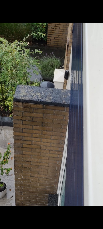

Het is een nutteloze pijp.
Hangt nu MV op de zolder en er is een dakkapel.
Afbeeldingslocatie: https://i.postimg.cc/5XczvgkF/IMG-20221112-131937.jpg
Afbeeldingslocatie: https://i.postimg.cc/KKxgpzbG/IMG-20221112-131955.jpg
Een ventilatiepan met rooster op plafond zolder zou kunnen. Maar is dan behoorlijk overkill.
Anders een plaatje tegen plafond zolder enwat pur in dat gat en dan een pan eroverheen.
Lijkt me het makkelijkste en goedkoopste?
En anders nog even bellen en vragen wat hun idee is voor de kabeldoorvoer.

NeutraleTeun schreef op zaterdag 12 november 2022 @ 13:39:
@twain4me
ze boren gewoon een gaatje door het dak voor zonnepaneel kabels, of je moet zelf een kabeldoorvoer plaatsen.
jij hebt een "antiek" dak plaatje erop binnen en buiten aanvullen met pur werkt in dit geval prima.

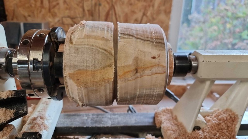

Een stuk vlierbessenhout, eergisteren vers omgezaagd.
Ik moest het helaas klein zagen omdat mijn grote draaibank nog niet gerestaureerd is en de kleine gewoon erg klein is. Wel bizar dat zo'n dik blok hout onder deze lintzaag doorschuift als een heet mes door boter, in enkele seconden zaag je er een plak af.

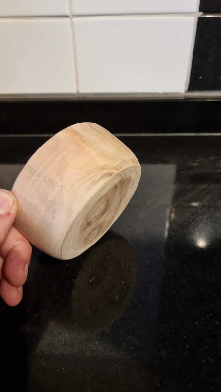

Afbeeldingslocatie: https://tweakers.net/i/OE7-f9cjI0bUheEcdxXwXHwRdkI=/800x/filters:strip_icc():strip_exif()/f/image/lJvXV0X4sSbtTnMSh7kVJy0k.jpg?f=fotoalbum_large
Afbeeldingslocatie: https://tweakers.net/i/_-hoxaTjKgKGfUH4NvdGJH4y_hs=/800x/filters:strip_icc():strip_exif()/f/image/sFfCg8ZUCvBBjQyIgFNBNtMV.jpg?f=fotoalbum_large
Ik zag wel ruimte voor twee schaaltjes.

  • Ronald.42
  • Registratie: Maart 2021
HTT-Thalan schreef op zaterdag 12 november 2022 @ 17:04:
Keurig bakje!
Ben je niet bang dat hij scheurt als het opdroogt?

Ik vindt het wel leuke schaaltjes, zit er ook aan te denken om een draaibank van dat formaat te kopen ivm. ruimte mocht ik verhuizen naar een appartement.

Dat gebeurt wel eens, maar droog hout draaien heeft ook nadelen. Dit geeft minder stof (vooral natte krullen) en stammen drogen is sowieso kut want ze gaat vaak splijten en de binnenkant kan jaren duren voor het vocht eruit is.
Zo'n klein schaaltje (ik maak er twee) kun je na het draaien (wat met groen hout vele malen fijner en makkelijker is dan met droog hout) drogen door hem in wat papier te wikkelen en een paar weken te laten liggen ergens op een stabiele plek (qua temperatuur enzo) in huis. Grote kans dat het dan wel goed gaat. Dan nog even licht opschuren en olie erop.

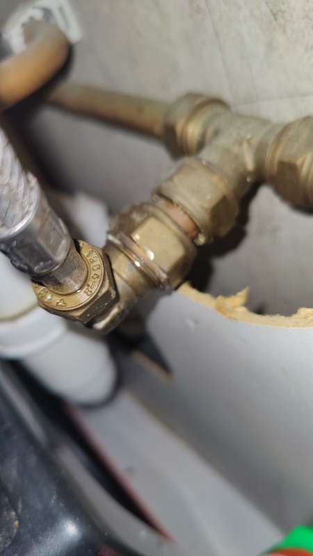

Vandaag het idee om "even" onze kraan (een dornbracht tara classic, op zich prima, maar zit onder de roestplekken) te vervangen met een Ikea kraan. De ikea kraan heeft een verloop van G 3/8 R10, aldus de handleiding. De huidige aansluiting is echter nét iets kleiner. En natuurlijk kom ik er helemaal niet uit.
Afbeeldingslocatie: https://tweakers.net/i/Y5iR1Bekew5QN7r3zjzmJl-j2Oo=/x800/filters:strip_icc():strip_exif()/f/image/iyZ969fXYiggUpbKh8Os49dn.jpg?f=fotoalbum_large
Dit is de huidige kraan op de huidige aansluiting. Ik kan alleen op basis van de nummers welke er op staan, niets vinden.
Is er hier iemand die op basis hier van zou kunnen uitleggen wat ik nodig heb? Ik kom qua aansluitingen er alleen maar op uit dat de huidige aansluiting een 1/4 zou moeten zijn, welke dan naar 3/8 verloopt. Maar als ik de mm-maten volg (en net is vandaag de schuifmaat stuk heb ik alleen de duimstok ter beschikking), lijkt mij de 3/8 kloppen, die omt overeen met ergens 17mm, maar de maat van de huidige lijkt groter dan de 13mm. Is er nog een alternatieve tussenmaat?

Is eigenlijk geen vis
Raznov schreef op zaterdag 12 november 2022 @ 21:41:
Neem aan dat het om de slang links in de foto gaat? Hoe zit die op die knie aangesloten? Met die knelmoer? Ziet er wat gek uit. 3/8 is volgens mij redelijk standaard voor een kraan.
  • Raznov
  • Laatst online: 25-10 11:35
Beekforel schreef op zaterdag 12 november 2022 @ 21:55:
Klopt dat is een knelmoer. Ik zocht even verder, zou het kunnen zijn dat het wel de juiste maat is, maar dan afgevijld moet worden? Ik heb net nog eens gekeken naar de 3/8 maat, maar het komt eerder in de buurt van een 15 a 16mm maat. Ik ga morgen eens verder kijken.
Strava & Untappd - Do not combine!
  • LED-Maniak
  • Laatst online: 22:55
Haal een knie van 15 of 12mm knel naar 3/8" schroefdraad. Karwij en hornbach en anderen hebben die. Dan ben je klaar.

Dit is echt wel een hele kleine hoor, een Jet JML 1014. Ik heb de basis versie maar je hebt er standaarden voor:
https://www.ebay.com/itm/133399042363
alswel bed verlengingen voor langere werkstukken, maar dikker gaat gewoonweg niet door het formaat. De snelheid is alleen handmatig variabel (je moet de riem verleggen) maar het is wel een stevig kwaliteits ding met redelijk wat vermogen.
Ik heb een knoeperd van een draaibank klaarstaan in onderdelen om te restaureren met een 2pk motor erbij.
Dat is inderdaad een aardig model draaibank wat je hiernaast nog hebt. Ik moet het nog overwegen maar ik ga wel vrij snel uit naar een wat kleiner model van Record. Nu is het financieel nog even niet aan de orde maar tegen die tijd ga ik wel even weer de markt verkennen. Nu moet ik sowieso nog een schort aanschaffen, maar met alles op een rijtje verwacht ik toch wel rond de €1000 kwijt te zijn aan gereedschappen, veiligheidsmiddelen en chucks om aan het draaien te slaan. Maar goed, gelukkig heb ik al een redelijke werkplaats.
Afbeeldingslocatie: https://tweakers.net/i/QuNRTG2_agjpjy8tceKe2SkzmJI=/800x/filters:strip_icc():strip_exif()/f/image/M78p1y9eN5ib51ZADgNyTwlN.jpg?f=fotoalbum_large
Bewtje oude foto, maar euh voor je het vraagt, de werktafel is zwaar provisorisch en over de parkside tafelzaag gesproken...doe maar niet, die is voor het ruwe werk tot de metabo op m'n werktafel gerestaureerd is en eigenlijk alleen maar voor het ruwe werk. Er valt nog redelijk mee te zagen, maar op de millimeter nauwkeurig hoef je er echt niet van verwachten.
Komen nog twee stevig uitgevoerde Japanse schragen waarvan één een blad van 60x20cm krijgt incl een wagon vise. Idee hierachter is dat je geen grote werkbank nodig hebt tot het wel moet en je met schragen redelijk hetzelfde bereik kan creëren mits ze stevig uitgevoerde zijn.
  • henkjanvdkolk
  • Laatst online: 20:28
Arloid schreef op zondag 13 november 2022 @ 09:51:
Én een koffieapparaat, misschien wel het belangrijkste 😁. Kun je vast een (nog) mooie(re) werkplaats van maken!

Iemand een tip voor een grijze / antraciet muurafdekker?
Minstens 27 breed en 67 lang. Iets breder mag ook, ik zag dat 30 een gangbare maat is.
Ter vervanging van deze betonplaat op het gemetselde muurtje bij de deur.

pentaw1nz schreef op zondag 13 november 2022 @ 10:11:
Natuurstenen vijverrand, verkrijgbaar in verschillende soorten, bijv. hardsteen, basalt, graniet. De laatste is volgens mij het duurzaamste.
  • Wolly
Belgisch hardsteen (Arduin).

  • _Arthur
  • Laatst online: 20:52
_Arthur
blub
Zoiets; https://steenboknatuurste...-basalt-antraciet-gezoet/
670x300 met standaard afwerkingen zit je rond de 55,-

Klein vraagje; momenteel heeft ons huis nog overal normale radiatorkranen. Die wil ik gaan vervangen met thermostatische radiatorkranen en daarop dus ook thermostraatknoppen (of wellicht een systeem als Tado).
Hoe weet je nu echter of de nieuwe radiatorkraan gaat passen?
Overal lees ik alleen over het opmeten van de schroefdaadmaat (M30 of M28), maar dat zegt toch niets over de afmetingen van het kraantje zelf?
Bijvoorbeeld; ik heb onderstaande twee kranen in huis. Het lijkt mij niet dat die te vervangen zijn met dezelfde thermostatische radiatorkraan. Normaal zou ik ze er uit halen en naar de warmteservice gaan, maar gezien levertijden lang zijn momenteel is dat niet ideaal. Eigenlijk wil ik alles in huis hebben zodat ik de klus in 1 dag kan doen.
Ik heb helaas geen idee welk merk dit is. Kan er niets op zien staan.

Mythio schreef op zondag 13 november 2022 @ 16:32:
Volgens mij vervang je überhaupt alleen de knop, het kraantje blijft gelijk bij thermostatische knoppen. Die knop zorgt immers voor het indrukken van een pinnetje op basis van temperatuur ipv "indraaien" van de knop.
..of begrijp ik je nu verkeerd?
