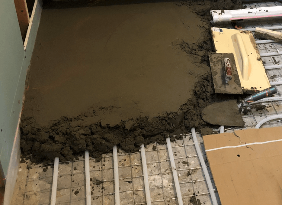

Wij hebben de voorzetwanden afgemaakt en vandaag hebben wij de gipsplaten gehaald. In de volgende update zal het gehele plafond 'af' zijn middels gipsplaten.
Daarna stoppen wij voorlopig, aangezien het primaire doel dan is bereikt (isoleren en afwerking plaatsen).
Uiteraard ga ik laterna de gipsplaten nog behandelen, vloer leggen en stopcontacten monteren.
Afbeeldingslocatie: https://tweakers.net/i/eGjwr0y8SiNVXeaLnVi-BwPy_vA=/234x176/filters:strip_icc():strip_exif()/f/image/OI4KjUvYTAvVTgl89c1xpywL.jpg?f=fotoalbum_medium
Afbeeldingslocatie: https://tweakers.net/i/DR3PjjUY5zF3m4Jhv1YxvoQtTWc=/234x176/filters:strip_icc():strip_exif()/f/image/LYDUGAgXP3WvRjLqzRZJ3xYQ.jpg?f=fotoalbum_medium

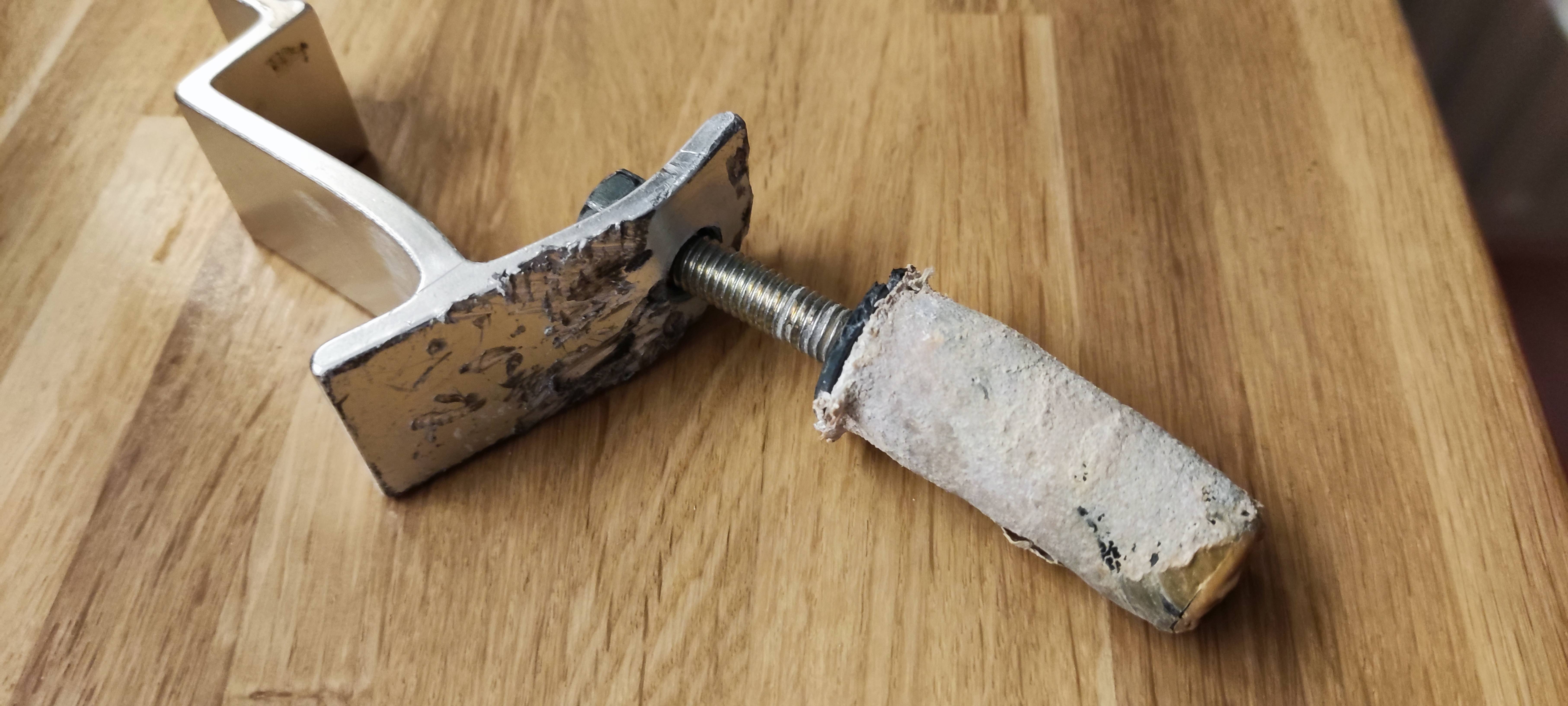

Afbeeldingslocatie: https://tweakers.net/i/kWKbsqY1wS_aL8icLXFi3AR_SPg=/full-fit-in/4920x3264/filters:max_bytes(3145728):no_upscale():strip_icc():fill(white):strip_exif()/f/image/52jdDGIueQT7ldHQhOYKcMzC.jpg?f=user_large
Afbeeldingslocatie: https://tweakers.net/i/sWQ1I6TjODFV8jW1LbIWmP0mFbY=/full-fit-in/4920x3264/filters:max_bytes(3145728):no_upscale():strip_icc():fill(white):strip_exif()/f/image/55qmhURgBFqkBwP8Wpm87dYB.jpg?f=user_large
Ik heb m'n trapleuning eraf gehaald omdat de betreffende muur gestuct wordt. Maar bij meer dan de helft van de leuningbeugels kreeg ik de bout er niet uitgedraaid. Het is metrisch draad (M8) en het zit vast in een zachte rubber plug waarin dan weer een (messing?) bus zit gelijmd waar de bout in vast wordt gedraaid.
De rubber pluggen zaten (letterlijk) muurvast gelijmd, maar bij het losdraaien van de bouten ging de bus meedraaien in de plug. M.a.w.: die krijg je er niet uitgedraaid.
Zelfs met brute kracht wilde het niet. Uiteindelijk heb ik met heel veel overtuiging en lomp raggen een half uur lang een breekijzer gehanteerd om de hardnekkigsten eruit te krijgen. Het vervelendste was dat de pluggen elastisch zijn, dus heel snel in hun oude vorm willen terugschieten.
En wat achterblijft is een gat van bijna 8cm diep en 2cm in doorsnee.
Hoe dan ook: weet iemand hoe deze pluggen heten?
En vooral waarom ooit iemand bedacht heeft dat dit soort dingen een goed idee zijn?
(misschien mis ik iets - ik moet nog 3 trapleuningen en die zitten op dezelfde manier vast...)

Nog even door zitten Googlen, het lijken Rawlnut Flexi Plugs te zijn.
Wat een &*@#( dingen.

dat zijn gibo of gasbeton pluggen. die zijn bedacht omdat dat materiaal niet zo heel erg geschikt is om trapleuningen aan te hangendoor het grote gat is er veel klem vermogen over een groter opervlak.
meestal kan je ze gewoon laten zitten met stucen (mits niet te dik). even een boutje erin om de schroefdraad te beschermen.

Ik gok dat ze zijn gebruikt om de schroeven met de leuning mee te laten bewegen telkens als je je gewicht er aan hangt. Bij een gewone plug zal het na een tijdje loskomen van de muur.

Ik heb in de badkamer een vloer van zandcement gestort. Heb de zakken van de Hornbach gebruikt, was prima spul.
Afbeeldingslocatie: https://tweakers.net/i/854rrpB5lY_Z0bDItoIo_l4ZEDA=/full-fit-in/4000x4000/filters:no_upscale():fill(white):strip_exif()/f/image/Jrhn97kQuBj10QjzFp00WHB1.png?f=user_large
Zoals je ziet moest ik een flinke hoogte leggen, dit i.v.m. de douchedrain. Volgens mij hebben we iets van 10cm zandcement gestort. Waren flink wat zakjes op maar 5,5m2 oppervlakte :P
Zandcement is redelijk dik (textuur: iets dikker dan nat zandbakzand) waardoor je het goed op afschot kon smeren i.p.v. dat het gelijk in alle hoeken/kieren wegliep. Met een schuurbord kun je het mooi glad afwerken. De tegelzetter heeft er nog een dun laagje egaline overheen gedaan en daarna de tegels gelegd.
De betonvloer hebben we eerst voorbehandeld met Weber vloerprimer voordat het zandcement erop ging. Hoogte van de vloer deden we met een kruislijnlaser. Zie ook 'meterpeil' hoe ze dit uitmeten bij vloeren.
Ik zou er ook gelijk vloerverwarming in leggen als je toch bezig bent. Ik deed dat op aardmatten en dan met tie-rips de slangen er op vastknopen (hart-op-hart 10cm!). Een rol 16x2 leiding zijn de kosten ook niet.
Edit: geen plek voor isolatie? Ik ging er vanuit dat het een kantoor op een verdiepingsvloer was. Als het op de begane grond is met daaronder nul isolatie dan ga je met vloerverwarming stoken voor de wormen :P

HTT-Thalan schreef op dinsdag 8 november 2022 @ 18:16:
Ik ga een tegelvloer leggen in mijn nieuwe kantoor, en daarvoor heb ik een vlakke ondergrond nodig (duh). De huidige vloer is nog niet 'af' en ligt lager dan de vloer in de overige ruimtes (en dan vooral de aangrenzende ruimte: de bijkeuken). Ik moet hem dus gaan ophogen. Origineel was het linker deel van deze vloer zelfs nog dieper (verschil tussen originele bouw en een stukje aanbouw) en dan heb ik opgevuld met cement/beton, gemengd met een molen (kon ik gelijk een beetje oefenen). Dat was lastig. Het spul was erg dik en niet erg consistent. Gelukkig was dat alleen maar bedoel om het verschil op te heffen tussen links en rechts en moet er nóg een laag overheen.
Die laag wil ik met een nieuw product doen, Webert Vloeibaar zandcement. Het is zelf nivellerend en behoeft alleen maar een beetje geagiteerd te worden met een vloertrekker:
YouTube: weber.floor vloeibare zandcement® (VZC)
Nu lijkt het me toch wel wijs om in ieder geval wat potlood lijnen op de muur te trekken zodat ik goed kan zien of ik nog wat meer moet mengen/opgieten. De huidige vloer is echter niet recht... dus zowel niet waterpas (de linker achterhoek ligt b.v. lager) maar vanwege de ruwe afwerking ook niet vlak. Ik heb dus zo goed en kwaad als mogelijk een referentie gebouwd:
De balk onderin bij de deur/dorpel ligt 1 millimeter onder de dorpel qua hoogte. De balk daar tegenover, onder het raam, ligt waterpas. De balken die recht oversteken (midden en rechts) zijn ook waterpas, en dat heb ik ook links gecontroleerd. Vervolgens een balk dáár weer overheen om te controleren of ik goed zat.
Ik ga dus storten tot de hoogte van het stukje beton wat je onderaan de foto ziet. Ik heb dan nog ruwweg 8mm over voor tegellijm + tegels, zoals dat in de bijkeuken ook is gedaan.
Volgens mij zit ik op deze manier redelijk safe, maar misschien ziet iemand nog een gat in mijn redenering?
Voor het niveleren van gestabiliseerd zand zie ik vaak een grote waterpas van zo'n 2m gebruikt worden bij de heren stratenleggers. Lijkt me wat betrouwbaarder dan een balkje dat hooguit bij benadering recht is.
Verder lijkt 8mm voor tegellijm en tegels me wat weinig? Meeste tegels die ik gezien heb zijn allemaal 1cm dik (of 2-3 cm voor buiten).
Laser gebruiken. Een lijn volgen op de muur alleen gaat niet werken. Roterende laser en een pijlstok gebruiken.
Vergeet ook niet dat tijdens het drogen de vloer wat inkrimpt.

henkie196 schreef op woensdag 9 november 2022 @ 07:29:
Ik denk dat de meeste even gemist hebben dat het hier om zelf-nivellerend vloeibaar cement gaat. Ik hoef het niet af te reien, het enige wat ik nodig heb is een visuele indicatie van of er nog een emmer bij moet of niet. Ja, een laserlijn zou prettig zijn, maar die heb ik niet, en een betrouwbare laser is ook niet goedkoop (en zonde voor 1 project).
De tegels in kwestie zijn ongeveer 8/9 millimeter maar qua dikte ook identiek aan de tegels die er in de bijkeuken liggen, dus als ik die cementvloer aanhou als referentie lijkt me dat prima? Ik heb het verkeerd genoemd inderdaad, de huidige cementvloer bij de dorpel ligt een centimeter onder de tegels, en de balk ertegen nog een goeie millimeter daar weet onder. Ik heb dus iets meer dan een centimeter om mee te werken dan.

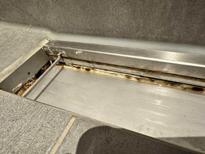

Situatie: Nieuwbouw woning. Voor de oplevering is deze foto door de aannemer gemaakt:
Afbeeldingslocatie: https://tweakers.net/i/a4TMNdgJtCZ6hnTRpBDas6p-ZvE=/x800/filters:strip_icc():strip_exif()/f/image/2dB5ElA6ZvXZZbFVtDvSLexN.jpg?f=fotoalbum_large
Dit is de situatie na 6 maanden:
Afbeeldingslocatie: https://tweakers.net/i/aI91KIGiXY-aS_yIAGXEp5GB0tw=/800x/filters:strip_icc():strip_exif()/f/image/TVc5g7Sg1A27oN0lv2t374IZ.jpg?f=fotoalbum_large
Aannemer blijft beweren dat de drain niet gekit was toen de woning werd opgeleverd en dat die donkere randen in de drain schaduw vlekken zijn.
Nu ben ik wel even benieuwd naar de objectieve meningen van jullie mede tweakers: Is er kit te zien in de randen op de eerste foto?

Ik kan het niet goed beoordelen, randen lijken daar ook ruw... Maar mijn gevoel zegt dat de foto's identiek zijn.
Ik vind het sowieso een rare drain, mijn drain is echt en bak en is alleen langs de tegels aan de bovenkant gekit. Nooit kans op lekkage in de drain zelf
Afbeeldingslocatie: https://www.badkamerwinkel.nl/media/catalog/product/cache/3d7c21ef8d86963f724405e25bf8770c/4/0/40010024MULTI_TAF_TAF-WALL2_SFEERAFBEELDING_5.png
Maar wat is je probleem? Lekkage in de kit? Of de schimmelvorming?
