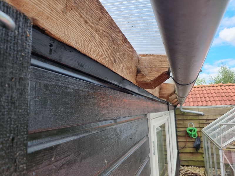

Ik wil een bescheiden lengte (4m) aan boeidelen en bijbehorend dak vervangen, nu zag ik bij de Hornbach dat een lengte boeideel (gegrond en onderkant schuim gezaagd multiplex) net zoveel kost als een hele plaat "powerplex". Waar ik veel meer lengtes uit kan halen.
Alleen vantevoren natuurlijk even in de grondverf zetten en dergelijke.
Mijn idee is dus gewoon dak opknappen, nieuwe rachels plaatsen aan de kopse kanten van de dakbalken, en dan kan ik mooi van binnenuit de boeidelen vastschroeven, met de juiste lengte schroeven natuurlijk. Dan hoef ik ze namelijk niet aan de buitenkant weer weg te plamuren en te schuren, en zie je dus ook geen schroefgaten.
Da's toch een mooie oplossing? Of zijn er moderne oplossingen die vele malen beter zijn, zonder meteen een rib uit je lijf te kosten?
En dan geen trespa :r de uitbouw is daar mee afgewerkt, super lelijk, groene uitslag, geen houtnerf, opvallende schroeven.
Misschien is Rockpanel een optie? Al vind ik het op de fotos wel erg gladjes.

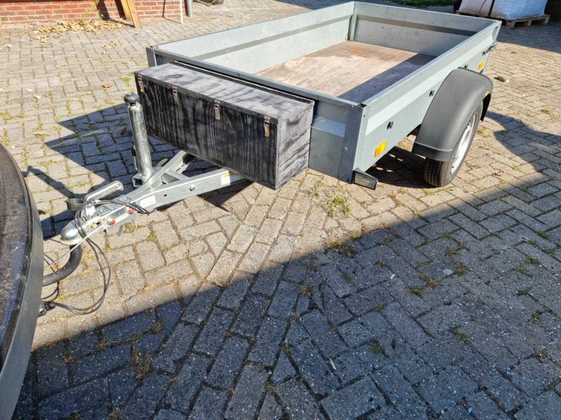

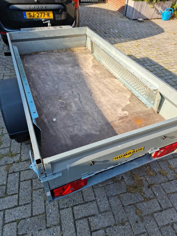

Een paar klusjes gedaan die al een tijd nodig waren en veel voldoening geven :).
Een permanente kist op de aanhanger voor mijn spanbanden, net, handschoenen, wiggen en de plaat voor lange lading. Inclusief sleutel dertien.
Afbeeldingslocatie: https://tweakers.net/i/REdXfzl5g_hQsJ5r4oPNcbQRuTU=/800x/filters:strip_icc():strip_exif()/f/image/tFcU9pKX43JyQ5hlPGYS1eHa.jpg?f=fotoalbum_large
Een lier die ik op de dissel kan zetten:
Afbeeldingslocatie: https://tweakers.net/i/zZf7WQDA0N1iE4RXVW6O63SMARI=/x800/filters:strip_icc():strip_exif()/f/image/2f7dGPlEdnMEyrhIFgQ9mEVH.jpg?f=fotoalbum_large
En een permanente plek voor mijn oprijplaten. Ik heb 4 bouten met zelfborgende moeren in de zijkanten gezet en daar schuif je de plaat overheen, daarna vastzetten met een moer (daarvoor is die sleutel 13...). Ik wil nog vleugelmoeren erop zetten maar die had ik even niet liggen, dat komt nog wel een keer.
Afbeeldingslocatie: https://tweakers.net/i/iB9H8rncppdzJRt2XKHXJ7DwX1M=/x800/filters:strip_icc():strip_exif()/f/image/1N6XmMfjzLQDN55MHZepwBHf.jpg?f=fotoalbum_large
Die kar had zijn geld al meerdere keren opgebracht (500 euro ding van de hornbach, maar wat is 'ie stevig!) maar nu is hij extra handig geworden. Ik neem regelmatig eens een motor mee of een machine dus nu kan ik de kar even snel meepakken zonder iets te vergeten.

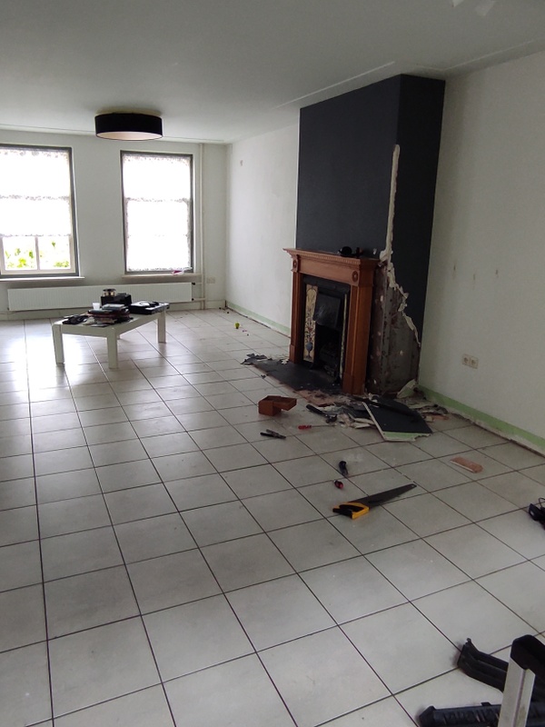

Ik ga een regelwerk maken voor een verlaagd plafond. Het betonnen plafond waar ik tegenaan ga werken is gemaakt van betonnen balken met broodjes met holle kanalen.
In die kanalen boren heeft weinig houvast dus ik vroeg me af of ik slagpluggen mag boren in de betonnen balken?
De verbouwing is begonnen, afgelopen week alle deuren en keuken eruit, vandaag begonnen aan de vloer uitbreken.
Afbeeldingslocatie: https://tweakers.net/i/oCnhvPoEDE52s7TrDnzydpYCLRo=/x800/filters:strip_icc():strip_exif()/f/image/Z4iJ2kF1beYsysnLSjd9xenG.jpg?f=fotoalbum_large
Afbeeldingslocatie: https://tweakers.net/i/yAm-KuIsyH9oHbPo0tGt010iHd8=/800x/filters:strip_icc():strip_exif()/f/image/RPOeY62wugD6bNTCRFlp6ueg.jpg?f=fotoalbum_large
Afbeeldingslocatie: https://tweakers.net/i/DW69ikSoQRqtYUbPNv1BLKb8HM4=/800x/filters:strip_icc():strip_exif()/f/image/0wxmDSalTqFw6d0kFoTuKo53.jpg?f=fotoalbum_large
De Koof van de kachel was gemaakt van plaatstaal, heb ik nog niet eerder gezien.
Eerste meevaller is ook binnen, er lag 2 cm tempex onder de vloerverwarming. Dat + 2cm Ruimte winst van de plavuizen tegels die ook nog onder de tegelvloer lagen betekent dat ik 4cm isolatie onder mijn nieuwe vloerverwarming kan plaatsen!
[ Voor 41% gewijzigd door louzy82 op 03-09-2022 19:29 ]

ruuds schreef op maandag 22 augustus 2022 @ 10:51:
Dat had ik ook bij het plaatsen van rabatdelen onder onze overkapping. Links en rechts de 'hoogte' opmeten en dit dan aftekenen op de laatste rabatplak kon niet omdat de balk ook nog doorhing.
Uiteindelijk heb ik van wat stroken mdf een 'mal' gemaakt (afgetekend zoals op YouTube: Rechte plank op scheve muur plaatsen | Klustips | GAMMA België wordt getoond) welke ik vervolgens kon aftekenen op het rabatdeel.
Vervolgens moet je denk ik de achterste 'lip' van het rabatdeel er af halen zodat je de plak er tegenaan kunt zetten ipv dat je m er overheen moet schuiven, tenzij je zoals genoemd de balk kunt opliften.
Uiteindelijk is het gelukt. 1x in de beits nu, moet nog een keer. Daarna alles afkitten. Dank jullie wel :-)
Op naar de volgende klus, het plaatsten van de pelletkachel. Stel je voor dat je niets meer te doen hebt.... :-p
Afbeeldingslocatie: https://tweakers.net/i/ACjLCZIFXQDRM4o-MFNq6mHm-hY=/800x/filters:strip_icc():strip_exif()/f/image/4L4qsXtkKQQNMSyT7pazQ6yH.jpg?f=fotoalbum_large

Ik heb een kist gemaakt van OSB platen en deze kist moet zoveel mogelijk luchtdicht zijn. Nu wil ik aan de binnenkant de naden afdichten. Welke kit zou ik hier kunnen gebruiken?
Volgens mij worden OSB platen niet veel gebruikt op deze manier, ik kan via Google weinig informatie vinden over geschikte kit voor OSB.

Gewoon elke kit die op hout hecht lijkt me prima.
Acrylaatkit?
Maar waarom zou je een kist maken van OSB? Waarom
Geen multiplex?

Toppe schreef op maandag 5 september 2022 @ 08:33:
Acrylaatkit?
Geen multiplex?
Acrylaatkit zou moeten werken, mits de kist in een droge omgeving wordt opgeslagen. Kijk ook naar kit die beter beweging op kan vangen, het hout gaat onvermijdelijk werken. Maak de kitlaag ook niet te dun, dan gaat het sowieso scheuren, als het dikker is kan het wat variatie beter opvangen.
OSB moet je sowieso in een droge omgeving opslaan ;)

Ja, de kist komt in huis te staan. Wel in een onverwarmde en slecht geïsoleerde ruimte. Verder denk ik dat ik de kist zal verven om het vocht buiten te houden en de werking van het materiaal te beperken.

De verf houdt het werken echt niet tegen hoor.

Zou het niet zo zijn dat de verf genoeg afdicht om het vocht buiten te houden? Dat was mijn idee.
Dat zou qua vocht wel de boel moeten verbeteren. Maar het hout gaat even goed wel nog werken als gevolg van temperatuursverschillen.
Neem dan een hybrid seal 2ps kit (Glaskit ) die kan veel meer krimp opvangen dan acrylaatkit
