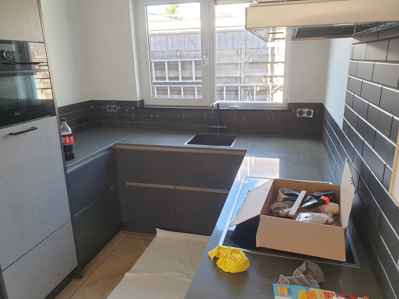

_ferry_ schreef op zaterdag 11 juli 2020 @ 18:08:
Ik heb pas ook een achterwandje gedaan, had eerst een klein potje 690, dat was gauw op. Daarna 682 gehaald, dat vond ik wel lekker gaan, is meer zo'n lijm, minder zandachtig. Voor grote tegels waarbij je snel kan werken zou ik net zo makkelijk lijm aanmaken, maar voor zo'n achterwandje waarbij je niet veel M2 per uur kan doen vanwege het uitlijnen en op maat maken is dat kant en klare spul wel erg handig omdat het beter te bewaren is.
Mijn emmer 686 is bijna op nu dus zal de a hterwand van het aanrecht in de bijkeuken met een restant 609 gaan tegelen. Het werkt inderdaad prettig met een emmer kant en klaar lijm als je veel met hoekjes en gaatjes te maken hebt, zoals ik vandaag:
Afbeeldingslocatie: https://tweakers.net/i/C1godjS-MXkPD-f_0hjDUpxKGI8=/800x/filters:strip_icc():strip_exif()/f/image/LRHJrNbt5vdU29teOAMuQshD.jpg?f=fotoalbum_large
Met poederlijm en mijn werktempo, gooi ik toch per 4 zakken lijm, eentje weg omdat het sneller uithardt dan me lief is en de restjes die je teveel aanmaakt.

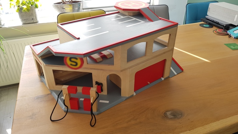

Dit weekend een leuk projectje bedacht. Onze dochter heeft veel plezier van een keukentje binnen, maar ook buiten kan zoiets leuk zijn natuurlijk. Daarom even nagedacht, gemeten wat ongeveer de maten zijn van het binnen keukentje, dat +20% en uiteindelijk naar eigen ontwerp een keuken / werkbank gemaakt.
Afbeeldingslocatie: https://tweakers.net/i/b0Y2z1b-UxjJsVuG8T6sqnCV8Zw=/full-fit-in/4920x3264/filters:max_bytes(3145728):no_upscale():strip_icc():fill(white):strip_exif()/f/image/IAg6Sh7d811iSicENbmd5gX8.jpg?f=user_large
Afbeeldingslocatie: https://tweakers.net/i/p4Q2XRcvLFe0UCbeQ60r5QKlBL4=/full-fit-in/4920x3264/filters:max_bytes(3145728):no_upscale():strip_icc():fill(white):strip_exif()/f/image/XrMMOXnmf1824FwXdjMf33zE.jpg?f=user_large
Afbeeldingslocatie: https://tweakers.net/i/9iH2eAKmdC-BeIYeV7fXu-5K_I0=/full-fit-in/4920x3264/filters:max_bytes(3145728):no_upscale():strip_icc():fill(white):strip_exif()/f/image/nV1GhQrcNhvK96zB2DBCwGRT.jpg?f=user_large
Uiteindelijk circa 90 hoog, 80 breed en 40 diep. Uiteraard zo stevig dat papa er op kan staan indien buiten een opstapje nodig is.

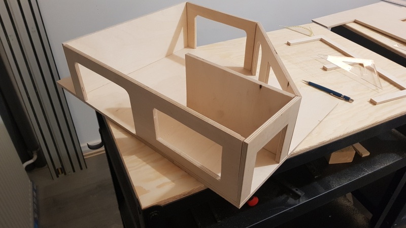

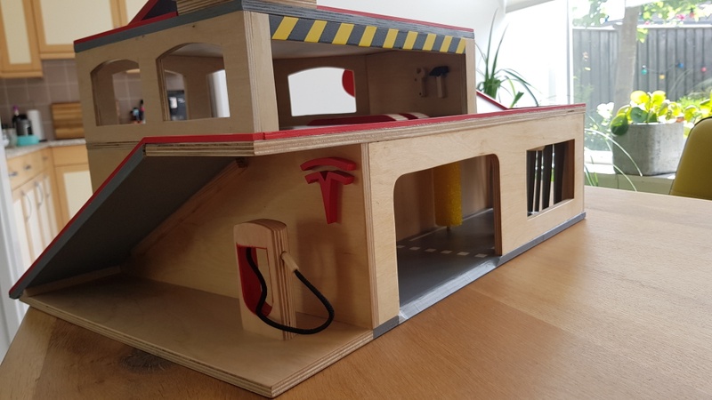

Het is een "kleine" klus, maar vond hem toch leuk om even te delen :P
Mijn neefje wou perse een garage met zijn verjaardag, maar dat kreeg hij niet (want de standaard plastic garages waren niet echt wat, en de houten waren duur...).
Toen heb ik met mijn grote mond geroepen dat ik er anders zelf wel één kon maken.
Belofte maakt schuld, dus een tijdje terug maar eens wat multiplex gekocht en gewoon begonnen.
Hem wat keuzes laten maken (wasstraat, garage, tankstation en helikopterplatform) en op basis van een modelletje op internet een start gemaakt.
Een eerste layout:
Afbeeldingslocatie: https://tweakers.net/i/gskQZRMWTpgwMaqFoeh-96_kRyw=/800x/filters:strip_icc():strip_exif()/f/image/mpyM2utuS4kbITLXoBJNoMJj.jpg?f=fotoalbum_large

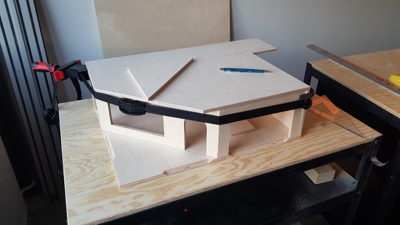

En zo door naar de volgende verdieping.
Afbeeldingslocatie: https://tweakers.net/i/CJsaZrIYw8T5HL45UaXPx654Sks=/800x/filters:strip_icc():strip_exif()/f/image/1e50vrXWs9ZtkMnIWPUfVNwQ.jpg?f=fotoalbum_large

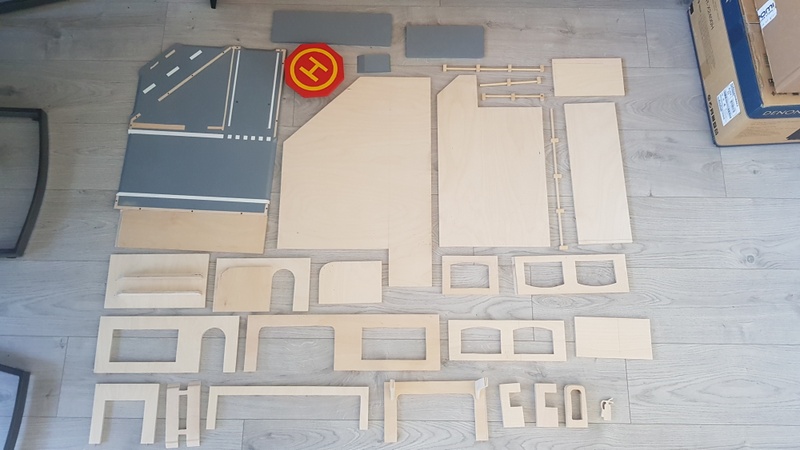

Op deze manier alles gemeten en gezaagd, en dan hou je dit over:
Afbeeldingslocatie: https://tweakers.net/i/0s23mw0ODD6CUf_g4h7j5NhTg0I=/800x/filters:strip_icc():strip_exif()/f/image/j5o5yAtJAeNWl4gwgI9aWlUT.jpg?f=fotoalbum_large
De hekjes bleken totaal niet praktisch dus later geschrapt en vervangen door een rode rand.
Veel meer kind-proof en het ziet er wel strak uit :)

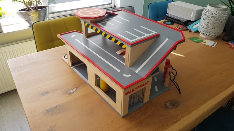

Dan het eindresultaat :9
De deur kan open, en zijn naam is verwerkt in het logo van de garage.
Afbeeldingslocatie: https://tweakers.net/i/bg1Re7nKFKH50n8t6q2PF1cnx9U=/800x/filters:strip_icc():strip_exif()/f/image/GWbA0jpbfSUI9KWhPhkpw7T2.jpg?f=fotoalbum_large
De Tesla charger kon niet ontbreken, want ze hebben een Tesla :+
Afbeeldingslocatie: https://tweakers.net/i/El3qJPtSv1BlO9mKVPSqc2nMyu4=/800x/filters:strip_icc():strip_exif()/f/image/Hx5IbfZhcN0GSLyWTByBAsjR.jpg?f=fotoalbum_large
Afbeeldingslocatie: https://tweakers.net/i/JKlHUxnZuB9qaqu1HRil1aJZFdk=/800x/filters:strip_icc():strip_exif()/f/image/BPBfcTu0ggksoOJ1vbsy9yHZ.jpg?f=fotoalbum_large
Al met al zeer tevreden :*) Veel geleerd en het was erg leuk om te maken. En hij is er blij mee, dus dan is het al snel goed O+

Gaaf hoor! Heb je die S nou geblurd? @Felyrion
De 5-jarige Boudewijn had dit echt wel dik gevonden ;)
hehe, thanks :P En ja, omdat zijn volledige naam in de rode rand staat.

Wat óntzettend mooi en goed gedaan! :)
Daar moet wel erg veel werk in zitten. Het ziet er superstrak en stijlvol uit.
