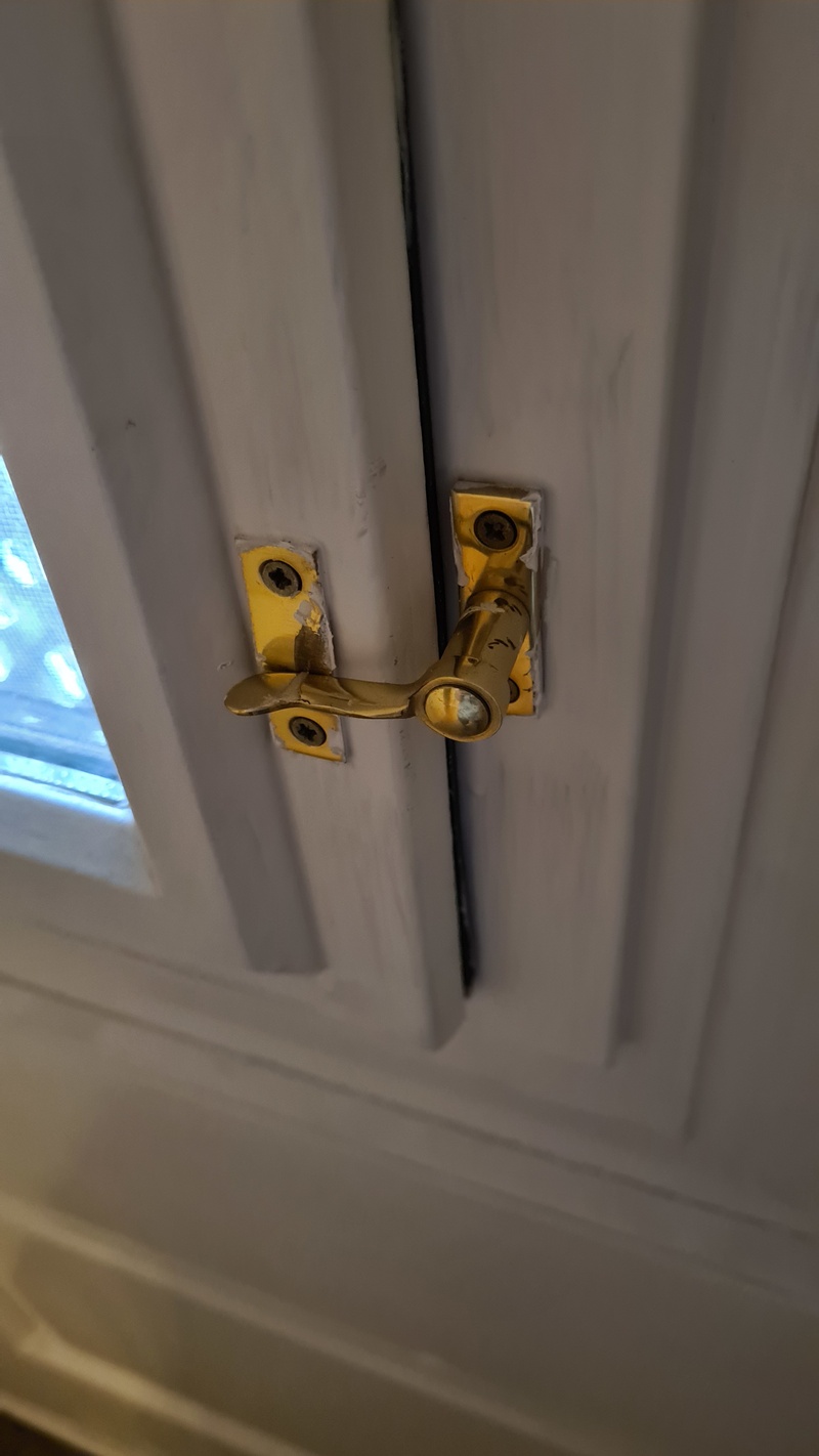

Ik ben al een tijd op zoek naar raambeslag voor het raam in onze voordeur. Een van de twee sluitingen is namelijk kapot. Heeft iemand een idee hoe zoiets heet of waar ik dit kan vinden?
Afbeeldingslocatie: https://tweakers.net/i/IV4jm8bQ-w4OuxUfalLj7Y_zja0=/800x/filters:strip_icc():strip_exif()/f/image/cQ07sHLbWzqBjuJgl0RsWUpg.jpg?f=fotoalbum_large

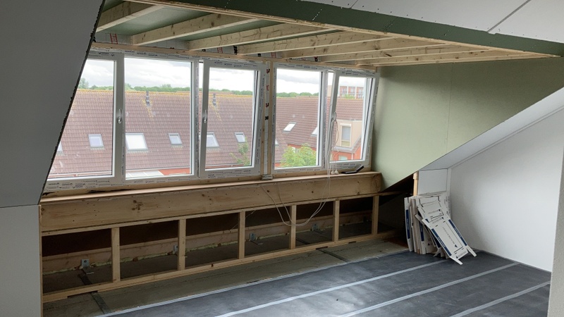

Ergens in de komende dagen zullen wij onze zolder voorzien van een nieuwe click PVC vloer. De zolder bestaat uit twee ruimtes, namelijk een hal van 3x1m en een zolderkamer van 4x4m.
De naden van de vloerplanken leg ik met het lichtinval van het dakkapel. Dat betekent echter dat de planken in de hal dwars op de looprichting liggen. Oftewel, de hal van 3 x 1 meter wordt in dwarsrichting voorzien van 1,2 meter lange planken.
Mijn vraag is nu of ik voor hele planken zou gaan of toch een wildverband in dit deel aan zou brengen?

MMatthijsV schreef op dinsdag 7 juli 2020 @ 21:38:
als ik zoiets zoek, dan hobbel ik met dat fototje op mijn smartphone altijd naar de ijzerboer hier een stukje verder. Daar zit een GBI (voorheen E-norm) en die lui hebben van die wandelpaden met kasten met 17.4739209.938294028.392722 miljoenmiljard laatjes vol schroeven, boutjes en hang- en sluitwerk.
Meestal lopen ze in 1 x naar het goeie laatje overigens :P

ChillPascal schreef op woensdag 8 juli 2020 @ 06:52:
Het kan allebei. Wat je zelf mooi vind, of als je daardoor net een pak minder kan gebruiken in wildverband om kosten te sparen.

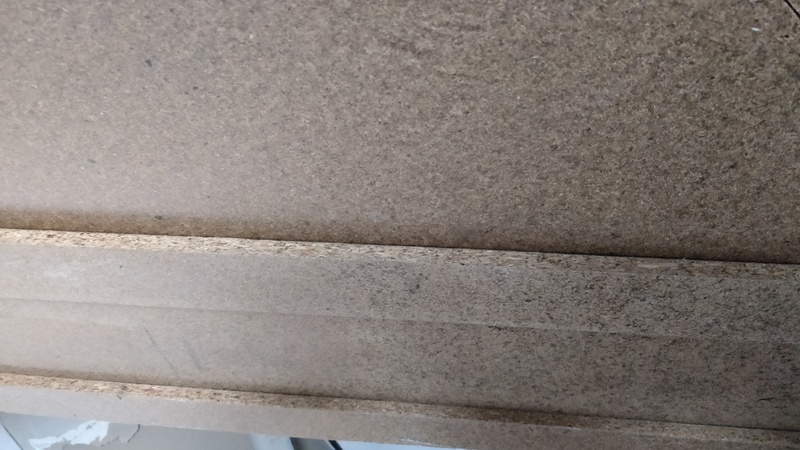

Ik wil komend weekend mijn zolder plafond gaan behandelen zodat ik het kan gaan verven. Eerste stap is alle niet gaatjes dichtsmeren met staal plamuur. Verder zal ik nog iets moeten doen om de zijkanten en kopse kanten van onderstaande latten te behandelen. Hebben jullie nog tips? Ook kwa voorstrijk en verf eventueel?
Afbeeldingslocatie: https://tweakers.net/i/7Lo1Hp5p5_EpyA9pOBRg-gbnR6E=/800x/filters:strip_icc():strip_exif()/f/image/fpMuh4KnRKmjEBfOXHaBHINQ.jpg?f=fotoalbum_large
  • hpmkruit
  • Laatst online: 21-10 20:13
Ik zou daar eerst glasvezel behang overheen plakken, daarna pas verven. Hoef je de nietjes ook niet weg te plamuren. Mogelijk wel even voorstrijken.
Die kopse kanten krijg je namelijk nooit mooi in de verf.

Wimploo schreef op vrijdag 10 juli 2020 @ 09:29:
Kopse kanten eerst met plamuur dichtsmeren. Ik gebruik altijd Renoband voor dat soort klusjes. Staalplamuur is mooi spul voor buiten maar binnen is het overkill en je schuurt je de pleuris.

GodDamage schreef op vrijdag 10 juli 2020 @ 10:40:
Thanks dan gaan we dat proberen.
Ik heb ze er af getrokken en er goede vuren afwerklatten op geschroefd.
Dichtsmeren met houtlijm. Of plamuur kan ook nog.

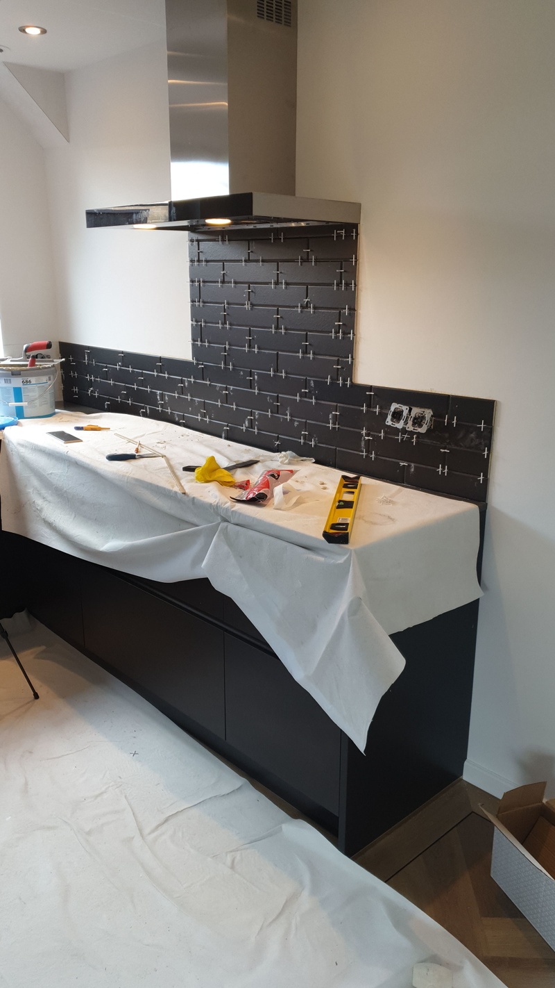

Hier thuis ben ik de spatwand / achterwand van de keuken aan het tegelen. Over de Eurocol 686 lijm ben ik niet heel enthousiast want het laat zich moeilijk kammen maar dat kan ook aan mijn gladde wand liggen.
Afbeeldingslocatie: https://tweakers.net/i/ifLkM5TSkLgP_U7fxapZ8XPB6P4=/800x/filters:strip_icc():strip_exif()/f/image/9Y5GiKMtV6By2PlO7vlHHy3v.jpg?f=fotoalbum_large
Morgen weer verder want de buurt is er niet zo blij mee als ik tot middernacht tegels sta te flexen.

@GodDamage
Netjes! Hoe ga je de lichte kopse kanten van de tegeltjes afwerken?

Ethiron schreef op vrijdag 10 juli 2020 @ 22:32:
@GodDamage
Met gips dichtstrijken en meesauzen met de muur, of met antraciet voegmiddel afstrijken. Ga eerst een teststukje doen met voegmiddel en als dat naar wens is, de rest ook doen. In mijn vorige huis had ik de rand van de achterwand met gips gladgemaakt en meegeschilderd en dat zag er prima uit.

GodDamage schreef op vrijdag 10 juli 2020 @ 22:29:
Hier thuis ben ik de achterwand aan het tegelen. Over de Eurocol 686 lijm ben ik niet heel enthousiast want het laat zich moeilijk kammen maar dat kan ook aan mijn gladde wand liggen.
Heb je wel voorgestreken met 099? Dat zou het kammen wel eens een hoop kunnen vergemakkelijken.

  • GodDamage
  • Laatst online: 18-10 10:13
breinonline schreef op zaterdag 11 juli 2020 @ 07:21:
Geen Eurocol 099 gebruikt maar Weber Flevopol. Is ook een dispersieprimer dus daar kan het eigenlijk niet aan liggen. Met de Eurocol 709 Superflex poederlijm was dit een prima combi.
Als ik ooit weer eens een wand moet tegelen, dan ga ik een ander merk pastalijm proberen. Met poederlijm heb ik geen probleem gehad met het inkammen.

GodDamage schreef op zaterdag 11 juli 2020 @ 09:26:
Ik zou voorstrijk en lijm altijd van dezelfde fabrikant houden. Die twee zijn op elkaar afgestemd en zouden het dus goed moeten doen. Bij twee verschillende merken hoeft dat niet zo te zijn.

Zo de volgende klus gaat beginnen.
Afbeeldingslocatie: https://tweakers.net/i/oacs_HfpcADT_54kkIsW8yJs55E=/800x/filters:strip_icc():strip_exif()/f/image/pYNhYC9Pruh4b0jwg2EMIYCH.jpg?f=fotoalbum_large
Echter een vraag. Onderstaande foto in de hoek zijn er aan beide zijdes van het dakkapel een stuk knieschot laten staan. Het verplaatste knieschot is wel doorgetrokken (op verzoek). Bouwer gaf aan dit niet te mogen verwijderen, zelf kon en mocht ik dat prima doen. Het door laten lopen van de verzette knieschotten vind ik vele malen mooier.
Afbeeldingslocatie: https://tweakers.net/i/e1oQDuZklrJsc3RQ5lT2GNy3Qx0=/800x/filters:strip_icc():strip_exif()/f/image/vnPDZO2nmuzwGOHrtjiTtQU3.jpg?f=fotoalbum_large
[ Voor 47% gewijzigd door BreiTech op 11-07-2020 12:35 ]

BreiTech schreef op zaterdag 11 juli 2020 @ 12:33:
Hebben de knieschotten nog een dragende functie? Zitten er draagbalken achter verstopt? Of is het echt alleen een simpel plankje ter aftimmering?
