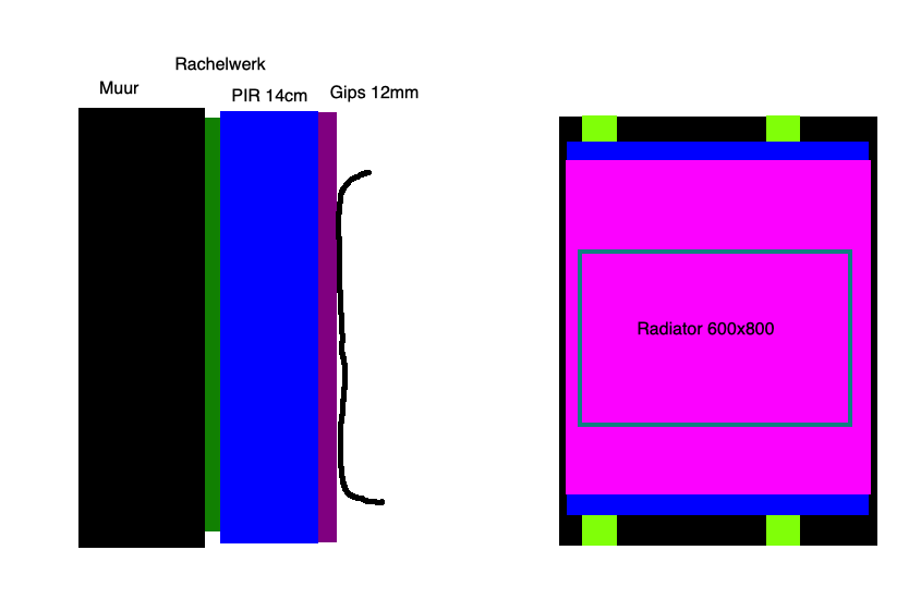

LED-Maniak schreef op woensdag 1 juli 2020 @ 09:26:
Gisteren 80m2 140mm PIR binnen gekregen. Wat een gedoe om 2.5x1.2 meter platen te verwerken zeg. Daar heb ik mij even op verkeken. :)
Isoleren gaat voortvarend gelukkig alleen zit ik met het volgende probleem:
Hoe kan ik het beste een radiator monteren na het isoleren?
Met hollewand pluggen direct in het gips ophangen? Gipsplaat zit vast gelijmd met PUR aan de PIR plaat.
Of toch bij het rachelwerk een extra multiplex plaat monteren en dan een schroef dwars door gips+PIR+multiplex die de radiator vasthoudt?
Door een dakraam heb ik geen ruimte om nog een frame voor het pir te plaatsen. Ik dacht eerst aan multiplex plaat, maar in een badkamer is dat ook geen goed idee.
Ik heb dezelfde uitdaging gehad, had zelf geen vertrouwen in gips+PIR om een volle radiator te dragen. Ik heb er zelf voor gekozen om de isolatie deels te onderbreken en hier houten balken te plaatsen waar muurbeugels van de radiator aan vast gezet konden worden. Deze balk weer verankerd aan de muur. Een andere optie die ik heb gekozen op een andere plek is montage op de vloer hier bestaan ook voeten voor.
Achteraf had ik liever vloerverwarming gehad btw, maar goed dat was financieel niet te doen op dat moment.

einz schreef op donderdag 2 juli 2020 @ 09:33:
Waarom niet wat houten plaatmateriaal achter het gips op de plek waar de radiator moet komen. Dan heb je een hele grote 'hollewandplug' wat volgens mij meer dan stevig genoeg is voor een radiator
Vloerverwarming zou hier nóg meer gedoe en kosten geven, maar had inderdaad de voorkeur gehad. Gelukkig hoeft er vast niet veel gestookt te worden na het isoleren. :P
Ik ga een stukje uit de isolatie wegkrabben en hier twee balken plaatsen waar de radiator komt. Dan ook een balk onder het kozijn en daar maak in de twee balken aan vast. Dit helemaal vast purren en het moet vast goed komen. :)

darklord007 schreef op donderdag 2 juli 2020 @ 09:56:
Geen idee of dat werkt, een PIR plaat is niet hol dus of dat ook daadwerkelijk de kracht verdeeld over een houten plaat ervoor dat weet ik niet? Ik zelf had PIR+Gips besteld (zit al aan elkaar) en had achteraf misschien ook beter voor PIR+OSB+gips kunnen gaan. Misschien dat zo'n plaat (die je vastschroeft aan je regelwerk) wel voldoende houvast heeft voor een radiator?
Ik durfde het niet aan in ieder geval (type 33, vrij groot, lomp en zwaar). Maar ik heb eerlijk gezegd wel vaak de neiging om stevig overkill te doen aan verankering.

Is het vreemd om cv leidingen in PIR isolatie te leggen(dus een baan uitkrabben uit de plaat) in plaats van op de uiteindelijke muur? Scheelt een pak ruimte als ze zijn weggewerkt!
  • CurlyMo
  • Laatst online: 07:58
LED-Maniak schreef op zaterdag 4 juli 2020 @ 15:18:
Ik zou niet weten waarom niet. Als je het ideaal wil doen zorg je dat in de PIR alleen hele buizen liggen en dus geen koppelingen. Dan is de kans vrijwel nihil dat het mis gaat. Ik zou wel een ruime baan maken zodat je het lekker vol met PUR kan spuiten. Als je er eerst nog even buisisolatie om de buizen doet dan heb je ze niet onder de PUR zitten als je er ooit iets mee moet en kan je de buizen makkelijker verwijderen zonder je PUR / PIR kapot te trekken. Heb je ook minder warmteverlies van je leidingen.
Er is een hele goede reden om bijvoorbeeld drinkwater en CV-leidingen juist wel te verleggen. Je leidingen liggen nu waarschijnlijk 'open' aan de verwarmde kant van de ruimte in je huis. Als je deze achter PIR wegwerkt bereikt de warmte van je huis de leiding niet meer en kan, afhankelijk van je huidige situatie, het zo zijn dat de vorst doordringt in de leidingen. Simpel gezegd, als het buiten -10 is, en binnen +19, moet ergens tussenin een omslagpunt liggen <0, dit wil je niet hebben voorbij je leidingwerk. Dit is ook de reden waarom ik mijn waterleiding bijvoorbeeld niet achter 12cm PIR platen heb verwerkt en omgelegd met Alupex leidingen.

  • FirePuma142
FirePuma142
Sergius Bauer
De verdeler van de vloerverwarming die bij ons geplaatst gaat worden komt in de hal. De meest ideale plek is daar waar ooit een raam zat en nu een 16mm multiplex, aan de buitenkant afgewerkt met schroten. Nu heb ik nog 45mm ruimte om te isoleren, oppervlakte is krap 1,5m2.
