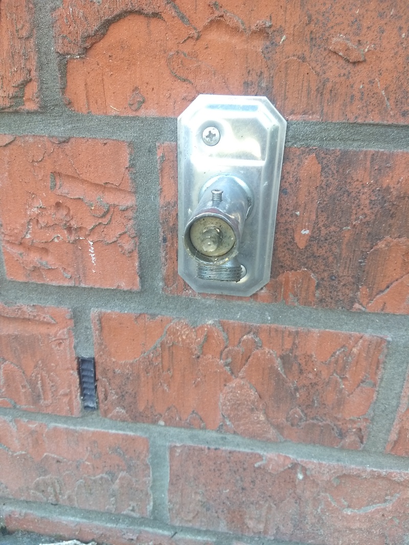

Hier iemand nog een suggestie? In onze buitenmuur zit een vorstvrije buitenkraan, welke de vorige bewoners waarschijnlijk veel te vast hebben dichtgedraaid omdat ze het lekken niet hebben gesnapt.
Nu krijg ik de kraan totaal niet meer open.
Afbeeldingslocatie: https://tweakers.net/i/CbKlW-1cklkn38v7skPSiMydye0=/800x/filters:strip_icc():strip_exif()/f/image/CzSB8VD9bd9vI1zSJ5BnGBEq.jpg?f=fotoalbum_large
Dit type dus.
Ik heb al geprobeerd met een (metalen) kastensleutel, maar die draaide ik daarmee kapot, de Bahco erop zorgt dat ik over de hoekjes heen glij en dus de kraan rond maak. Ook ingesprayd met wd40 achting spul en na een uurtje inwerken proberen, maar helaas.
Het probleem is dat ik niet bij de knel koppeling kan om de gehele kraan te vervangen, want in de spouw muur ziet het er zo uit.
Afbeeldingslocatie: https://tweakers.net/i/VvBMQHx0YAUoRJGIkMOR2KN2eRw=/800x/filters:strip_icc():strip_exif()/f/image/QzZdtb16cbAcg97bdV6fCFBy.jpg?f=fotoalbum_large
Iemand nog suggesties?

griptang?
  • GeeMoney
  • Laatst online: 14:57
dopsleutel ?

devino schreef op donderdag 25 juni 2020 @ 13:39:
Dit type dus.
Gleuf maken met de flex en dan losdraaien.
Dit type dus.
Behuizing verwarmen zodat hij wat groter wordt? En keer een tik(je) op dat draaiend deel geven zodat hij wellicht een impuls krijgt en wat losser schiet?
Die knelkoppeling zit als het goed is nog verder naar binnen. Geen idee wat daar zoal zit, maar wellicht zit hij in of achter een keukenkastje?
Eigenlijk moet zo'n ding altijd bereikbaar blijven, maar in de praktijk gebeurt dat natuurlijk niet. Als bij mijn vorstvrije buitenkraan iets verkeerd gaat (dat gebeurt niet, want mijn vriendin en ik weten dat je dat ding niet zo lomp dicht moet draaien), dan moet ik in de keuken 'even' de vaatwasser demonteren om hem los te draaien.
@Boudewijn Verwarmen werkt waarschijnlijk niet zo. Waarschijnlijk zit de afsluiter van de kraan helemaal vastgedraaid en die zit binnen. Wordt met een lange as door het buiten- en binnenblad heen bediend.
Maar het kan natuurlijk geen kwaad om dat ook eens te proberen.

dreamscape schreef op vrijdag 26 juni 2020 @ 09:32:
Helaas, de koppeling zit echt in de muur, want de binnenkant van de muur is de garage en daar zie ik natuurlijk prima of er een koppeling zit. Dus als niets werkt kan ik altijd daar gaan hakken, maar daar had ik minder zin in.
De hierboven gemaakte typ- en/of spelfouten zijn mijn handelsmerk

devino schreef op vrijdag 26 juni 2020 @ 10:48:
Ah, dan is de kraan niet alleen verkeerd gebruikt geweest, maar ook verkeerd gemonteerd. ;)
Op je foto ziet het er namelijk uit alsof de leiding ook door het binnenblad heen gaat. Maar als dat in de muur verwerkt zit, dan is dat nog een aangenaam klusje...

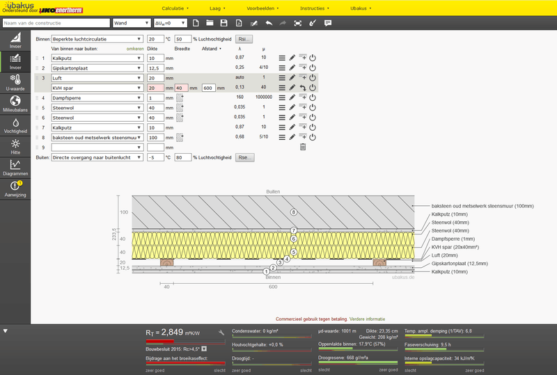

LED-Maniak schreef op vrijdag 26 juni 2020 @ 09:52:
Op de muur is minder duidelijk:
Rachelwerk op de muur(hoe dik? 1cm?), dan PIR hier tegenaan lijmen en dan gipsplaten hierop bevestigen?
Ik las ergens dat je niet direct op de muur mag ivm doorslag van water. Het is een enkelsteensmuur.
Gewoon bereken met de ubakus uwert tool;
Afbeeldingslocatie: https://tweakers.net/i/_OCcN0iwu4VvP43HY0jJoLHnXbY=/800x/filters:strip_exif()/f/image/t4t2VK2MeLVjLPODwWUA9DQB.png?f=fotoalbum_large
Meest belangrijke is de dampwerende folie (nr 4).
Een inwendige torx dop er met wat geweld op slaan om los te draaien of eventueel met een speciale linksuitdraaier proberen, maar dat is allemaal weer duurder. Denk dat je het met een inwendige torx dop wel moet lukken. Kost je een paar euro voor een losse dop en bij een automaterialen handel wel op voorraad.
Tip:

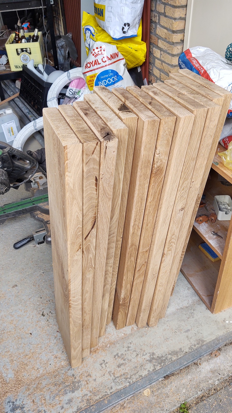

  • _ferry_
_ferry_
Moderator Tweaking
Nipple Tweaker
De trap in ons nieuwe huis was voorzien van hardhouten treden. De onderste gebleekt door de zon. Maar de rest was donker en niet passend bij de vloer.
Dus eiken planken gekocht en aan de slag gegaan:
Afbeeldingslocatie: https://tweakers.net/i/l1oU4DLqLQX7luk-ZGnRYQB_hTc=/232x232/filters:strip_icc():strip_exif()/f/image/JWA1AFpenYsbzwowUB6lT6vr.jpg?f=fotoalbum_tileAfbeeldingslocatie: https://tweakers.net/i/DJZ0oRlCv4212QVZtPIHG1oXvFc=/232x232/filters:strip_icc():strip_exif()/f/image/maDKB5Gx7BGfOdY6PhPYcalC.jpg?f=fotoalbum_tile
Eerste 2 zitten er op als test, de rest staat klaar om geschuurd te worden:Afbeeldingslocatie: https://tweakers.net/i/a2Ep-WEtOTze95xhC6VLBLw8pc0=/800x/filters:strip_icc():strip_exif()/f/image/oNZMlyG808unbs9gDJTaz7QE.jpg?f=fotoalbum_large
Nu nog de juiste afwerking kiezen, heb wel wat producten gevonden op de site van Trae Lyx, maar het lijkt allemaal zo op elkaar, dus ik wacht hun advies even af :P En wat noesten opvullen met Knottec ofzo. Want er zitten redelijk wat "rustieke" delen bij om het zo maar te zeggen.

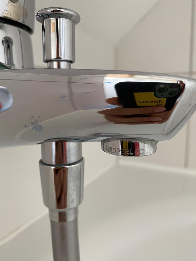

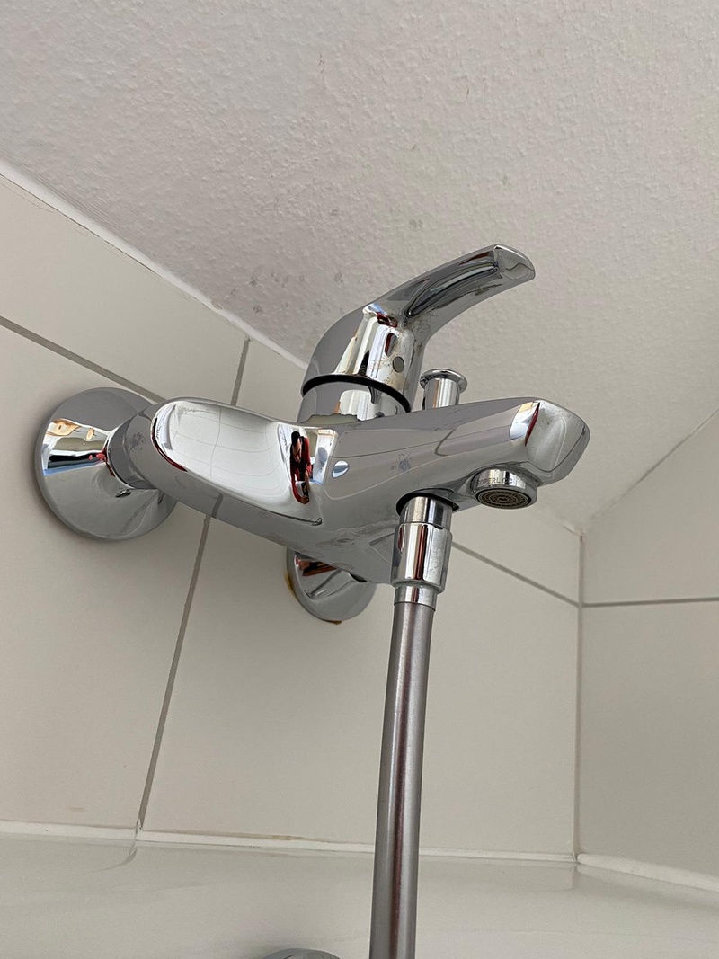

Een vraag met hoop van slagen. Ik kan namelijk niet bij deze kraan op het moment daar hij in Duitsland zit. Ik wil echter wel weten welke maat deze heeft om een tuinslang aan te koppelen d.m.v verloopnippel. Iemand een idee met welke nippels ik het meeste kans maak?
Afbeeldingslocatie: https://tweakers.net/i/fi0q63HPwGOgQPjHw4hMfXs0Ymk=/800x/filters:strip_icc():strip_exif()/f/image/K8Q0WoJus2Ztxbepmf0bf9oM.jpg?f=fotoalbum_large
Afbeeldingslocatie: https://tweakers.net/i/GBMp7EGD8r2a3pXXoLs9lh-OQbU=/800x/filters:strip_icc():strip_exif()/f/image/Pf9gzhQO5GuaY8l7tbsVgjNy.jpg?f=fotoalbum_large
  • Maarce
  • Laatst online: 14:31
Boinkie schreef op maandag 29 juni 2020 @ 12:37:
De meeste doucheslangen zijn 1/2", en daar heeft Gardena iig gewoon aansluitingen voor.

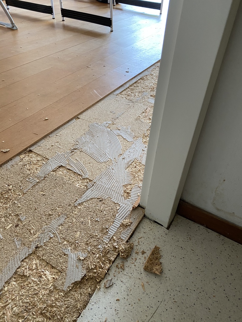

Spaanplaat zit onder het gehele parket (wat eruit gaat)
Afbeeldingslocatie: https://tweakers.net/i/9RyclkuaYYDycE4MiQKk7_ofVw0=/800x/filters:strip_icc():strip_exif()/f/image/rvfjycHNauw26VghyW8ClxAX.jpg?f=fotoalbum_large
Spaanplaat hoeft niet intact te blijven, de gehele dekvloer gaat eruit met een breekhamer. Vloerverwarming erin en dan wordt er een nieuwe dekvloer gestort. Ik vermoed dat hij met watervaste lijn is gelijmd.
  • kipfel
  • Laatst online: 30-08 20:23
Spartex schreef op dinsdag 30 juni 2020 @ 15:37:
Gewoon weghakken tegelijk met de dekvloer?

Als de hele dekvloer eruit gaat hoef je je toch niet af te vragen hoe het verlijmd zit; zoals hierboven gemeld alles eruit.

Ik ga hier ook mee met de reacties van @kipfel en @DasNieNix . Gewoon met de dekvloer mee wegbreken.
  • Felyrion
  • Laatst online: 00:25
Felyrion
goodgoan!
Ligt eraan hoeveel en hoe vast, maar anders kun je nog overwegen een stripper te huren (nee, niet zo'n stripper) bij Boels of iets dergelijks.
Bijvoorbeeld
https://www.boels.nl/hure...atie/tapijtstripper-zwaar
of een breekhamer met zo'n brede beitel op een trolley:
https://www.boels.nl/hure...ley-voor-breekhamer-18-kg

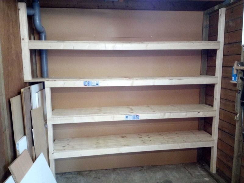

Vanaf afgelopen vrijdag had ik vakantie, en liep al langer met het idee in m'n hoofd om de schuur indeling wat aan te pakken. Helaas geen vooraf foto, maar stond een oud keuken blok en wat random keuken kastjes in, en van die goedkope blikken/stalen stellingen. Dus vrijdag maar ff wat hout gehaald.
Afbeeldingslocatie: https://tweakers.net/i/Y_6ILMaOHvDHhDKPmCx5r6JCm5E=/800x/filters:strip_icc():strip_exif()/f/image/m1X50LK5LntF45wxOf3nkTY1.jpg?f=fotoalbum_large
Uur later nog meer gehaald, planning was weer gewijzigd. Na een uur of wat zagen en schroeven had ik dit staan.
Afbeeldingslocatie: https://tweakers.net/i/XXYP9RSrVMDg531zpCh5h2GEW4w=/800x/filters:strip_icc():strip_exif()/f/image/c65DeXfEXm9SxwWqsqbaKhRD.jpg?f=fotoalbum_large
Uiteindelijk de oude keukenkast scharnieren gebruikt, en 2 platen die ik over had, en dit is het eindresultaat.
Afbeeldingslocatie: https://tweakers.net/i/vTWGuevd82TFtEsFZ1qGswBKgpg=/800x/filters:strip_icc():strip_exif()/f/image/7yZ7sCW4SZPQdDH7WOPOjUGE.jpg?f=fotoalbum_large
Afbeeldingslocatie: https://tweakers.net/i/G4nANFchpMHy5TYvQuIatuhV7P4=/800x/filters:strip_icc():strip_exif()/f/image/Vs7lcA5bnWnoTfURX54Y1xrX.jpg?f=fotoalbum_large
Veel meer opberg en vloer ruimte nu, ik is dikke blij! *O*

Na allerlei mooie projecten hier gezien te hebben ben ik zelf ook eens aan de slag gegaan om zelf van hout een onderstel te maken voor de door mij bestelde pizza oven. De oven zelf is metaal en weegt helemaal niet veel, maar ik wilde wel een onderstel maken dat er goed uit ziet en dus ben ik voor stevigheid gegaan.
Het uitgangspunt was alles van Douglas hout dmv halfhout verbindingen in elkaar te zetten zonder schroef of lijm. Ik had slechts 1 keer eerder een aantal halfhout verbindingen gemaakt met vurenhout dus ik moest voor elk onderdeel goed nadenken hoe ik dat zou doen met de beperkte gereedschap tot mijn beschikking.
Afbeeldingslocatie: https://tweakers.net/i/ERhOgwwzzwYXtG4iE1jiKTJHqYI=/234x176/filters:strip_icc():strip_exif()/f/image/F6R0mjD3yYWMqHfpZGdteuo5.jpg?f=fotoalbum_medium
Afbeeldingslocatie: https://tweakers.net/i/Kji7DLUDtrS1WFv1avSOsf7Ymn0=/234x176/filters:strip_icc():strip_exif()/f/image/5qFeAfX5nXtHjAKN8in7a7WK.jpg?f=fotoalbum_medium
Afbeeldingslocatie: https://tweakers.net/i/IIu3fwMsXQZjP0M3Q8T1euFNVWc=/234x176/filters:strip_icc():strip_exif()/f/image/chUvNSElpgTqztiuvcUtZf3V.jpg?f=fotoalbum_medium
Afbeeldingslocatie: https://tweakers.net/i/tUR1ImRZTps60XHWVbe370Ajw_k=/234x176/filters:strip_icc():strip_exif()/f/image/FPU9FFjoX25vGcvFWLxvyzmT.jpg?f=fotoalbum_medium
Afbeeldingslocatie: https://tweakers.net/i/QAkO9SHMANGMuk1QRYbd41FrpAU=/234x176/filters:strip_icc():strip_exif()/f/image/6c4g5VkfkG7qQ3zPk58aRiXh.jpg?f=fotoalbum_medium
Afbeeldingslocatie: https://tweakers.net/i/Dgg6k2Eu8kZGNJE0XkvKKa_imkQ=/234x176/filters:strip_icc():strip_exif()/f/image/jhaIcWcQoJRShKviwJurelB9.jpg?f=fotoalbum_medium
De handelingen die ik vaker moest herhalen waren op het eind een stuk netter en beter dan in het begin, maar al doende leert men. Uiteindelijk was het niet zo strak als ik had gehoopt en wiebelde het geheel een stuk meer dan ik wilde. Maar eenmaal in de paalhouders geschoven zorgde ervoor dat het geheel wat onder spanning lijkt te staan en nu dus echt superstevig aanvoelt :*)
Ik wil op de onderste dwarsbalken nog een aantal liggers maken waar het haardhout kan komen te liggen, en aan de rechterkant zit bovenin een tweede dwarsbalk waarop ik een verwijderbaar zijtafeltje wil kunnen plaatsen waarop ik de pizza straks kan klaarmaken, daar heb ik toevallig nog een stuk aanrechtblad voor wat qua afmetingen prima past. Maar ik ben al best blij met het resultaat tot nu toe :D
Gebruikt gereedschap: Kapzaag, accuboormachine, rechte vijl, hamer en beitel

Gisteren 80m2 140mm PIR binnen gekregen. Wat een gedoe om 2.5x1.2 meter platen te verwerken zeg. Daar heb ik mij even op verkeken. :)
Isoleren gaat voortvarend gelukkig alleen zit ik met het volgende probleem:
Hoe kan ik het beste een radiator monteren na het isoleren?
Met hollewand pluggen direct in het gips ophangen? Gipsplaat zit vast gelijmd met PUR aan de PIR plaat.
Of toch bij het rachelwerk een extra multiplex plaat monteren en dan een schroef dwars door gips+PIR+multiplex die de radiator vasthoudt?
Door een dakraam heb ik geen ruimte om nog een frame voor het pir te plaatsen. Ik dacht eerst aan multiplex plaat, maar in een badkamer is dat ook geen goed idee.
Afbeeldingslocatie: https://i.postimg.cc/prGchsRL/Untitled.png

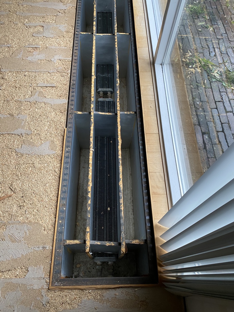

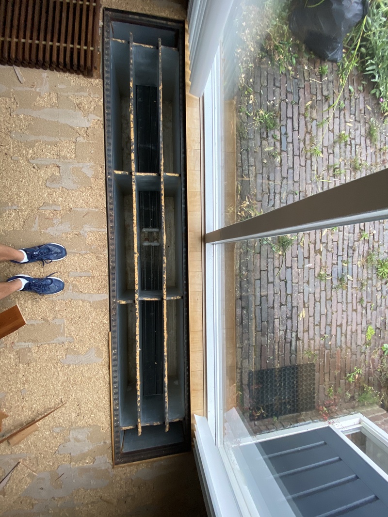

Volgende klus biedt zich aan, convectorput dichtmaken:
Afbeeldingslocatie: https://tweakers.net/i/OXtZzf8LyomD-6VazljxHm2Tqn8=/800x/filters:strip_icc():strip_exif()/f/image/z2MqRJrWEKujr5DSarGn5lEW.jpg?f=fotoalbum_large
Afbeeldingslocatie: https://tweakers.net/i/fdvpQuYAPYrT4VZ9Dgt35we5wmY=/800x/filters:strip_icc():strip_exif()/f/image/Fjoim6u1hbSLxGQIhjBP82S6.jpg?f=fotoalbum_large
Afmetingen: 290 bij 30 cm, 55 cm diep.
Iemand ervaring met het dichtstorten van deze putten of die kan meedenken? Is het nodig om een bekisting te maken/plaat aan de onderkant? Of kunnen we gewoon opvullen met Tempexblokken?
  • Raymond
  • Laatst online: 10:55
Mijn convectorput is een houten bak in de vloer. Dus die zou ik niet dichtstorten. Dan dondert'ie naar beneden (in mijn geval de kelder in).
Als ik hem dicht zou willen hebben, zou ik er gewoon een plaat overheen leggen, denk ik. Radiator eruit, leidingen afsluiten, bak weghalen en een stevige plaat erover, met wat isolatie eronder.
  • deWit
  • Laatst online: 10:01
deWit
Niet goed, geld toch kwijt!
Als het een betonnen bak is in een betonnen vloer zou ik hem volstapelen met EPS100 en dan ~10-12 cm beton eroverheen.

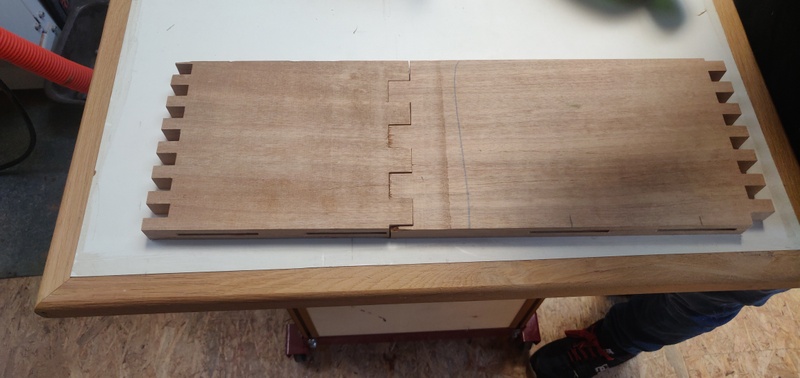

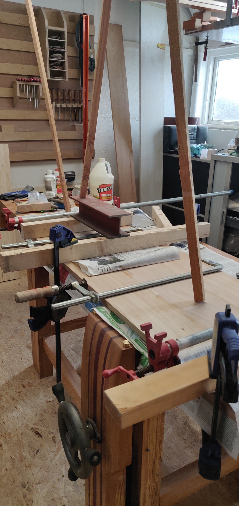

ben al eventjes bezig om voor mijn vader een tv meubel te maken.
Had bij de houthandel in arnhem anigre gekocht, gewoon omdat de kleur me beviel en het me de mogelijkheid geeft om verschillende soorten hout te leren kennen.
Hier hoe ik met een beetje gekunstel de panelen verlijm. De panelen zijn uitgelijnd met lamello's (gekope einhell machine, maar werkt aardig).
Afbeeldingslocatie: https://tweakers.net/i/GpX53FpKI4piw3m0kWDgCR8CuxE=/800x/filters:strip_icc():strip_exif()/f/image/2mi7Txh9zfBETohOF6IcLRHu.jpg?f=fotoalbum_large
het wordt een kast van ~1500x500x500 in 3 secties ingedeeld. dus ik heb 2 lange panelen gemaakt van 1500x50 en 4 kleine panelen van 500x500. links en rechts komt deurtjes en in het midden komen 2 lades.

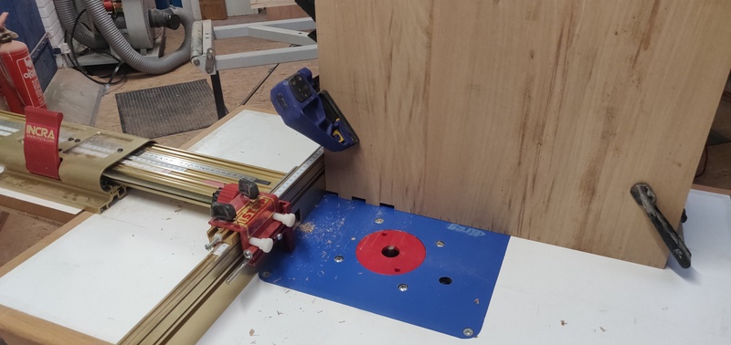

Omdat ik een nieuwe (2ehands) freestafel had gekocht, wou ik eens proberen om daarmee een boxjoint te maken.
Even op een restant stukje geoefend en het resultaat mag er wezen, de plankjes waren bij voorbaat al niet helemaal haaks en recht, maar de pasform is echt ultiem! De incra ls-positioner indexeert op een as met increments van 1mm, daardoor is het met hun templates bijna onmogelijk om er naast te zitten.
Afbeeldingslocatie: https://tweakers.net/i/UDtBB2NER5ImJmmTO5KEDXRxH4E=/800x/filters:strip_icc():strip_exif()/f/image/0lUB9Isad0mc8T64dSp52ep2.jpg?f=fotoalbum_large
De eerste gang op het daadwerkelijke paneel! spannend.

s0ulmaster schreef op woensdag 1 juli 2020 @ 11:19:
En ja hoor...het liftsysteem van de triton router die er onderhangt is niet solide genoeg om zonder klemming te machine tijdens het frezen niet te laten zakken. Dan maar de plunge klem om de frees elke keer vast zetten
Of niet....De bout die dit vast zet miste :( kan er wel een gewone m10 bout indraaien, maar ben bang dat ik de buis waarop die klemt beschadig. De originele bout is of van messing of er zit een koperen plaatje tussen.
Om de machine toch maar weer naar origine te herstellen, voor 15 euro uit de uk reserve onderdelen besteld. 6 euro voor de onderdelen en 9 euro voor de verzending.
Naja het is even niet anders. Dit weekend maar weer verder met het frezen en kijken of ik een (proeffit van) doosje af kan hebben.
Ik zal binnenkort even een plaatje posten van hoe het ontwerp er uit moet komen te zien, maar ik ben net gisteren begonnen met fusion360 te leren, dus moet nog even wat youtube lessen verder zijn voordat ik het hele concept af kan hebben :P
Excuses voor de lange post, maar ik heb er weer zin in! en ook dank aan @dragonhaertt voor de hulp met het frezen O+
Zet je de Triton frees wel vast met de zwarte hendel nadat je 'm op hoogte hebt gesteld?
  • vso
vso
tja...
Spartex schreef op woensdag 1 juli 2020 @ 09:49:
zoals @deWit zegt is isoleren van de bak met EPS (bij beton) wellicht de beste optie .. ik zou alleen 4 cm dik beton pakken en een wapenings net oid .. eventueel een boogvorm ..
Echter ik snap niet dat je hem "dicht" wilt maken .. natuurlijk is het een stofnest/vuil ophoping enzv ..
Maar ik heb de mijne (betonnen vloer/betonnen bak) bekleed met radiator folie .. ik wou dat ik dat 4 jaar terug had gedaan..de gehele ruimte is 4x zo snel warm..samen met HR++ glas is dit echt een zeer prettige verandering geweest.
Tja vanalles

orf schreef op woensdag 1 juli 2020 @ 11:27:
Nee dus ;)
Zonder vastzetbout is het lastig vast te zetten.
ik heb vorige week onze convectieput verwijderd. ik heb een houten constructievloer en de polyester put hing hier in. ik heb de radiator en put volledig verwijderd en de leidingen afgedopt. vervolgens heb ik frame gemaakt van 50*70-ers in het gat en hier een stuk underlayment van 18mm op geschroefd.

  • s0ulmaster
Dat wat @dragonhaertt dus zegt... Ding is pleite....
Maar ik krijg volgende week een nieuwe binnen :)
Het plastic deel heb ik nog wel liggen :')

  • ThinkPad
  • Laatst online: 12:54
vso schreef op woensdag 1 juli 2020 @ 11:47:
Convectorput is niet meer van deze tijd joh. Beetje CV-installatie die je goed waterzijdig hebt ingeregeld draait met max. 50 graden aanvoer wanneer je een goed geisoleerd huis hebt. Zo'n convectorput heeft hoge temperaturen nodig, capaciteit kakt fors in bij lage aanvoer.
Om over warmtepomp i.p.v. CV-ketel nog maar niet te spreken, dan is je aanvoer nog lager en zal een convectorput dus helemaal nauwelijks wat doen.
Vloerverwarming ftw.

  • _ferry_
_ferry_
Moderator Tweaking
Nipple Tweaker
Nou zonder er een hele discussie over te starten, maar met een paar fannetjes er in kun je denk ik een hoop vermogen uit zo'n put halen? Doet in de basis niet onder voor een muurconvector toch? Of zijn ze zo ondiep?
Hier juist niet voor vloerverwarming gekozen. Had ook geen eeuwige tijd om de aanpassingen daarvoor te doen. Incl. Kruipruimte isolatie. Heb 2 mooie platte convectoren geplaatst. En met fannetjes er in zouden die ook prima met een WP kunnen werken, omdat de aanvoertemperatuur dan nog verder omlaag kan. En dan stook ik gewoon als ik thuis ben, in plaats van een vloer op temperatuur te houden.
Global warming ftw :+
[ Voor 8% gewijzigd door _ferry_ op 01-07-2020 15:52 ]
  • vso
vso
tja...
_ferry_ schreef op woensdag 1 juli 2020 @ 15:51:
Isoleren is denk ik key, convectorput is fugly .. het bewust erin zetten is niet handig (denk ik) ..
Als je het al hebt zoals ik en bezig met je huis aan het isoleren (zoals ik heb) is radiator folie plaatsen en inderdaad/eventueel ventilators erbij een goeie oplossing .. scheelt je veel geld.
Maar ik denk wel dat LTV key is .. wat VV is ..
Tja vanalles
  • Spartex
  • Laatst online: 30-08 17:34
Inmiddels is de put netjes dicht! Reden van verwijdering is simpel; we vinden hem niet mooi en nemen vloerverwarming op de begane grond.
Uiteindelijk tempex blokken gebruikt, betonmatten en ijzerstaven aangebracht en het dichtgestort.
Afbeeldingslocatie: https://tweakers.net/i/DZVGHK2bC3ip_4V3xR8Ralyvb5Y=/800x/filters:strip_icc():strip_exif()/f/image/sBPmsoIVplRO0nnX5Dz7Z0sC.jpg?f=fotoalbum_large
Nu morgen de dekvloer eruit breken ;(
