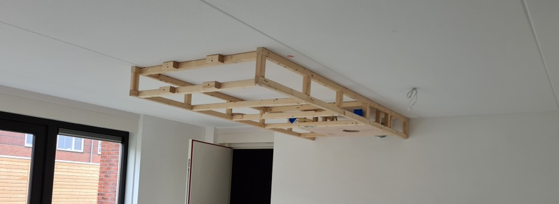

MMatthijsV schreef op zondag 5 juni 2022 @ 21:00:
Mdf koof van 1.20 bij 2.40, 0,22 hoog. Afzuigkap hangt er ook aan. 10cm spijkerplug omdat 10 - 4,4 = 5,6cm. Een 8cm spijkerplug zou dan 'slechts' 3,6cm in het beton zitten. Dat is niet voldoende (dacht ik).
Aha, ik snap het. Ik heb geen technische achtergrond maar, als ik de Load table van Fischer bekijk (hier onderaan), dan kun je aan één goed geplaatste DuoPower 6x30 in beton bijna 100kg hangen, mits de belasting volledig statisch is denk ik. Dan zou je met 36mm in het beton toch een heel eind moeten komen lijkt me. En, als je twijfelt iets meer bevestigingspunten per balkje?
Wel even goede spijkerpluggen pluggen, anders is de belastbaarheid ook lager. Die zal van een spijkerplug sowieso wel iets lager liggen dan van een Duopower plug.
-edit-
Alternatief wat je ook nog kunt overwegen is geen spijkerpluggen maar gewone pluggen. Dat is iets tijdrovender, maar voor één project maakt dat ook niet uit.
- Voorboren in hout (volledig door).
- Met assistent hout op muur houden
- Aftekenen met diepgatpotlood, of met een dikke spijker/drevel tikken en zo markeren op de muur
- Gaten boren, pluggen erin.
- Vastschroeven met goede schroeven, liefst géén spaanplaatschroeven; die schijnen te scherp te zijn en door de plug heen te snijden.

MMatthijsV schreef op zondag 5 juni 2022 @ 18:06:
Ik wil een koof maken met 44x44 balken en ophangen aan het plafond met slagpluggen. Klopt het dat ik dan 10cm lange slagpluggen nodig heb? Dan zou ik 5,6cm in het plafond moeten boren, kan dat bij een huis uit 2022 zonder elektra leidingen te raken? Of kan ik beter voor 8cm slagpluggen kiezen?
Met kanaalplaten zullen je leidingen van op je vloer met gaatjes naar je lichtpunten in het plafond aan de andere kant lopen. De kans dat je dus met een plug/schroef een electra leiding raakt is nihil. Je zit eerder in de holte van een kanaal waardoor je minder kan belasten. Met de hierboven genoemde duopowers zou je redelijk safe moeten zitten en voldoende draagkracht hebben.
Ik ben zelf redelijk verzot op die pluggen.

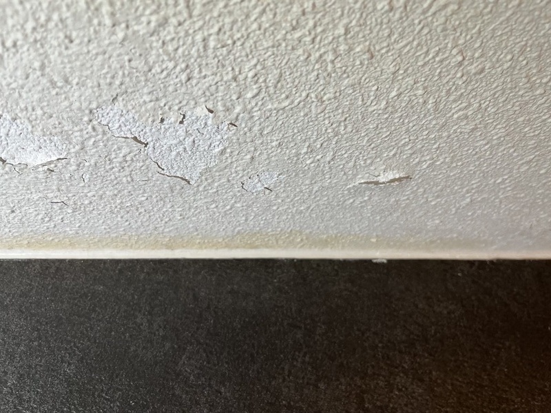

Heel wat maanden terug heb ik schimmel- en aanslagreiniger (van de Action) iets te enthousiast gebruikt. Nu laat boven de douchekop steeds meer van het spackplafond los.
Kan iemand mij vertellen hoe ik dit het beste kan herstellen?
Ik kan niet goed zien of dit alleen de verflaag is die afbladdert of dat het ook echt spack is, omdat er dus ook nog een laag met structuur op het plafond achterblijft. Is dit losse verf of spack?
Mijn plan:
  • Zoveel mogelijk van het loszittende plafond afpeuteren.
  • Opvullen met 'Alabastine Spackvuller' (tube). Ik verwacht dat de spuitbus-variant (spack spray) niet goed werkt op het plafond. Kan ik deze stap overslaan als ik alleen opnieuw hoef te verven?
  • Plafond opnieuw sauzen met 'Sikkens Alphacryl Plafond Wit'. Klopt het dat de basiskleur wit gebruikelijk is en dat ik niet op kleur hoeft te mengen? Of moet dit in RAL 9016? (mijn plafonds zijn in ieder geval witter dan RAL 9010)

M-ThijZ schreef op maandag 6 juni 2022 @ 17:46:
Mijn plan:
Lijkt op een dubbele laag spack :?
Ik zou trouwens albastine badkamerverf antischimmel nemen, ben je gelijk van het probleem af ;)

Ik heb al een nieuwe MV-box met vochtsensor geplaatst en de ventielen beter afgesteld, dus ik neem aan dat als ik het nu nog een keer goed behandel met een schimmelreiniger en het daarna saus met een plafondverf geschikt voor badkamer, we er weer een tijd tegenaan kunnen.
Maar het lijkt mij er nu eerder op dat de verflaag is gaan afbladderen, dan het spack/spuitwerk. Zeker weten doe ik het niet.

Afbeeldingslocatie: https://tweakers.net/i/PM2Wlk56BecvBVUHMACrNaxD3nA=/800x/filters:strip_icc():strip_exif()/f/image/KR4Z6GYfhFGuVyhhByNgc6vA.jpg?f=fotoalbum_large
Het is gelukt. Hebben uiteindelijk slagpluggen en een leidingzoeker gebruikt, dat ging prima!
Het plafond blijkt alleen over de gehele lengte van de koof (2,6m) meer dan een cm in hoogte te verschillen. Wat zal ik hier mee doen?
Het frame kan ik nog wel aanpassen zodat de onderkant waterpas is. Het probleem is alleen dat we het mdf al hebben laten zagen (in verstek). Dus dan krijgen we vrij grote kieren. Iemand een idee?
Op het oog is het nu niet te zien overigens, maar misschien dat dat anders is wanneer er een kookeiland onder staat.

MMatthijsV schreef op dinsdag 7 juni 2022 @ 06:58:
Even platen erop om te kijken hoe groot dat verschil is. Persoonlijk zou ik een nieuwe plaat laten zagen bij meer dan enkele mm, kost je twee tientjes en scheelt mogelijk veel ergernis

@MMatthijsV Daar de afstand tot het kookeiland groter is dan tot het plafond zou ik zeggen dat niet parallel lopen aan het plafond meer op zou vallen dan niet parallel aan het kookeiland / waterpas. Maar goed, dat is maar een inschatting van mij :)
  • pentaw1nz
  • Laatst online: 17:53
Septillion schreef op dinsdag 7 juni 2022 @ 07:58:
Een cm op 2.6 m zie je met het blote oog echt niet. Helemaal niet in zo'n situatie.
Enige wanneer je het zou kunnen zien is als je er recht voor gaat staan en bijv. Kasten op een achterwand wel helemaal waterpas staan en je koof dan niet meeloopt in de lijn van de kasten.
Daarom koof wel 100% waterpas hangen. Die centimeter zie je dan niks meer van.
Dit.
Als je opnieuw gaat zagen krijg je ook aangepaste hoeken, wat het moeilijker maakt verstek netjes dicht te krijgen. Meer problemen dan je er mee oplost.

MJV schreef op dinsdag 7 juni 2022 @ 08:15:
Dit.
Ja dit is precies waar ik bang voor ben. Thanks👍

Na klachten van de vrouw dat ze te weinig ruimte had om de was op te hangen, toch wat gevonden om het probleem ut de weg te helpen;
Afbeeldingslocatie: https://tweakers.net/i/aDbnle7pWvlj7U5kEB8jNInHc60=/x800/filters:strip_icc():strip_exif()/f/image/NM5ezgXQY1cBktjKQkTFdDE7.jpg?f=fotoalbum_large
Afbeeldingslocatie: https://tweakers.net/i/ADayCGYWabVb2piRCeWiH6nHJ0U=/x800/filters:strip_icc():strip_exif()/f/image/QWs6uiFT8eQTYeAM0FEJhRWl.jpg?f=fotoalbum_large
Afbeeldingslocatie: https://tweakers.net/i/a52zMuOhm-efzOaQ4bh0oucr5qU=/x800/filters:strip_icc():strip_exif()/f/image/i2Ovns5L3WbAdrcHYVNwi7gu.jpg?f=fotoalbum_large
3x 4x4 vurenhout gekocht bij de Hornbach. Op maat gezaagd en zwart geschilderd. 2x droogrek van de Kwantum:
Droogrek uit elkaar gehaald en gemonteerd tussen de balken op de muur. Met enorme ruimtebesparende droogrekken!
Etuuuuuh!

CRpt3r55 schreef op dinsdag 7 juni 2022 @ 12:35:
Mooie oplossing, maar je moet dan wel een FIFO methode gebruiken :+

M-ThijZ schreef op maandag 6 juni 2022 @ 22:47:
Hoe ventileer je eigenlijk?
Raam en ventilatie rooster op de badkamer dicht en een flinke spleet onder de deur?
