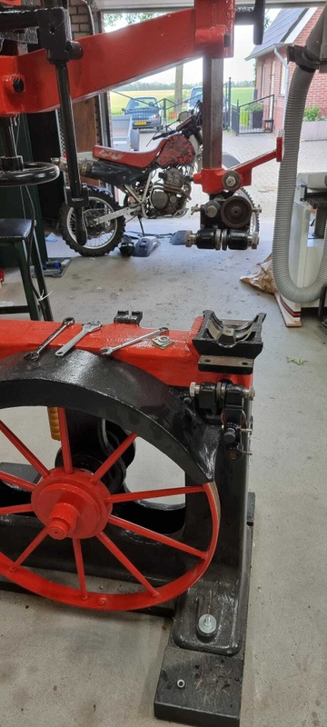

Voor het werk aan de lintzaag sta ik steeds vaker aan de metaalwerkbank en zeker als het klein werk is, word dat een beetje vervelend.
Dus... een kruk in elkaar gezet van wat verzaagde pallet planken. Het hout is c keus, (zelfs voor pallets) maar de poten staan 3 graden naar binnen voor stabiliteit en de zitting heeft flexibele strips voor een beetje comfort. Ik ga kijken of ik er nog een simpele zitting op kan maken met wat schuim/vulling en een of ander stofje.
Afbeeldingslocatie: https://tweakers.net/i/bjnpCtnVu-yl0tHjP4QY_K2ZG7c=/x800/filters:strip_icc():strip_exif()/f/image/76z0lIbG7UCYs3FUB7UYUTuQ.jpg?f=fotoalbum_large

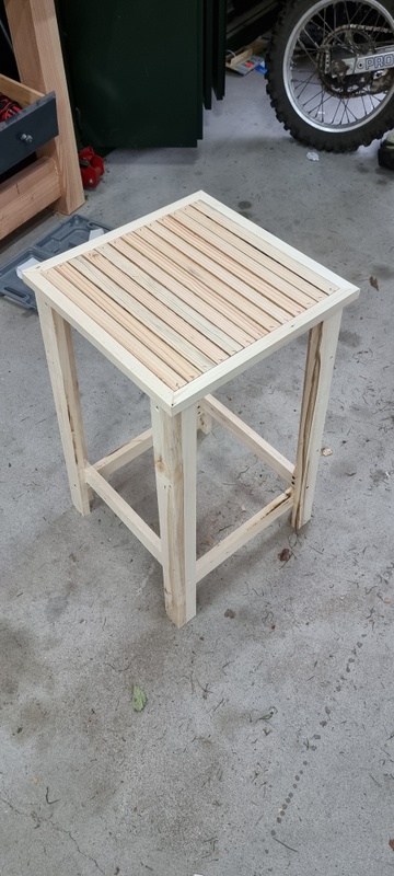

Soms heb je van die projecten waarbij je denkt 'dit kan ik ook wel proberen' en voor je het weet hangt je product van probeersels aan elkaar. De verf was totaal onnodig maar de graffiti artiest in me kon het niet laten. Ik wilde gewoon iets om op te zitten aan de werkbank om mijn knieën te sparen, en dat is gelukt. Gemaakt van pallets, oplathout en nietjes+lijm. De zitting is gemaakt van papier, oude molton, vulling en pond liner als toplaag. Nog nooit gestoffeerd, dus dit was even flink aanklooien.
Hey, maar ik zit :P.
Afbeeldingslocatie: https://tweakers.net/i/LIrTuJFxbm1NTnyMPl2WlpPEaDI=/x800/filters:strip_icc():strip_exif()/f/image/yXOTGsZOuuQYqzpP5hH84p32.jpg?f=fotoalbum_large

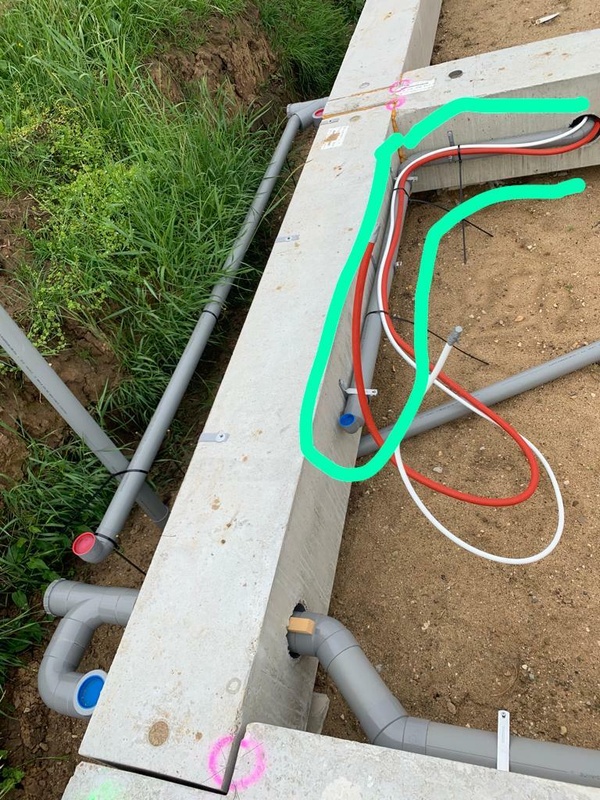

yay schreef op dinsdag 7 juni 2022 @ 21:06:
Een verstopping wat verder in de afvoerleiding zorgt ervoor dat 1 liter water ogenschijnlijk wegspoelt doordat de afvoerleiding zich vult. Probeer eens wat meer.
Paar tests uitgevoerd. Ik denk dat er mogelijk toch ergens een (kleine) verstopping zit.
De eerste ca. 3 liter water gaan goed. Daarna begint de leiding over te stromen.
Klein filmpje gemaakt met enkel een buis in de afvoer (zonder sifon e.d.). Maar zo te zien kan de afvoer de hoeveelheid water die wordt afgepompt niet aan.
YouTube: Wasmachine afvoer overstroming. Zonder sifon.
Heb foto's terug gezocht van de bouw en eigenlijk is het wel gek, want de 50mm buis in de vloer wordt al heel snel een 110mm buis onder de vloer. Capaciteit genoeg zou je zeggen. Afbeeldingslocatie: https://tweakers.net/i/mjb5ZtrqORhHuL_-dN8ybP0fyiM=/x800/filters:strip_icc():strip_exif()/f/image/M5qwu3Ve3TeJLrjFmybWgDtT.jpg?f=fotoalbum_large
  • bottom line
  • Laatst online: 02-10 22:47
Als het snel naar een breder stuk gaat, zou ik eens met een rioolrat proberen :)
Hetgeen wat blokkeert, zal er dan wel heel snel eruit gaan.

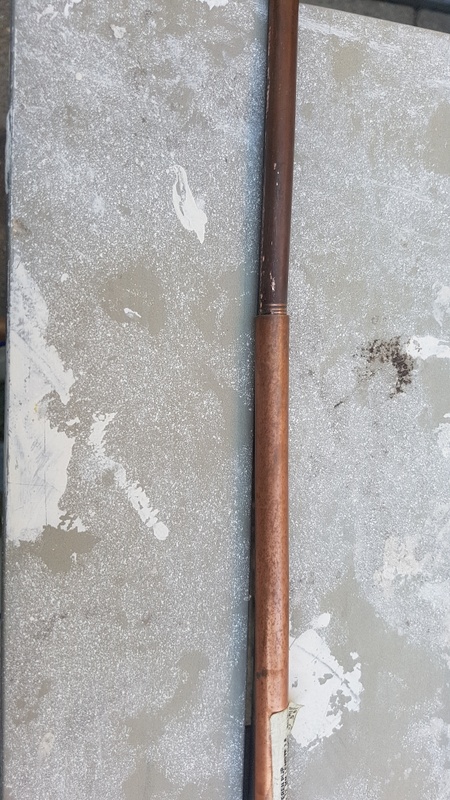

Loodgietersvraagje. Soldeersokken voor 10 mm zijn op de een of andere manier nergens te krijgen. Waarom :?
Heb wel ontdekt dat een 10 mm leiding perfect in een 12 leiding past.
Is dit het antwoord op vraag 1? :P Ofwel, kun je dit (pijp in pijp) veilig solderen?

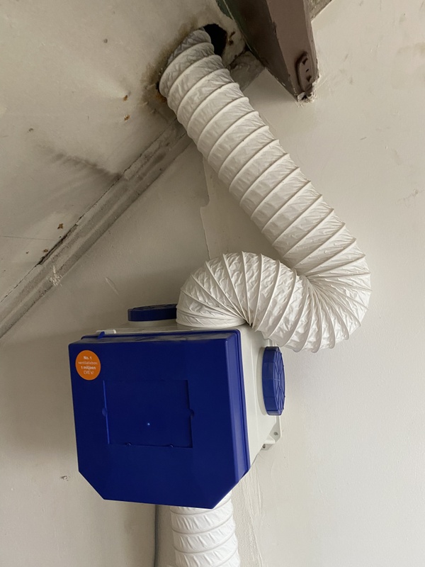

Ik ben de zolder aan het verbouwen en ik heb wat vragen over de afvoer van mijn mechanische ventilatie. De zolder is volledig gestript dus ik kijk nu tegen het dakbeschot aan omdat het binnenkort geïsoleerd wordt.
De vorige eigenaar heeft de afvoer zo opgelost, dat lijkt mij niet de beste oplossing. Zeker niet omdat er straks 17cm isolatie komt te zitten. Gewoon een gat in het dakbeschot half onder en zo’n dakpan met bolletje erop met van die gaten erin.
Afbeeldingslocatie: https://tweakers.net/i/c3rXFqiA9tI_IsyY8vt2_puPha8=/x800/filters:strip_icc():strip_exif()/f/image/sRJ1bi2jsrwF5q0rW2DYj2jV.jpg?f=fotoalbum_large
Afbeeldingslocatie: https://tweakers.net/i/aVBS3mB2azFTI52m6RvbLPwLqiY=/x800/filters:strip_icc():strip_exif()/f/image/oyo3qGvvMv96bCD0dFIGxmnV.jpg?f=fotoalbum_large
Afbeeldingslocatie: https://tweakers.net/i/--mmRBaRrQ-E82jTpTdQsWfT3sA=/x800/filters:strip_icc():strip_exif()/f/image/i4e42pgqQ7COadF5FmyYsKcu.jpg?f=fotoalbum_large
Ik wil dit graag verbeteren maar ik kan niet goed terug vinden welke afvoer en spullen je voor dit soort ventilatie nodig hebt dus ik hoop dat jullie feedback kunnen geven op mijn boodschappenlijstje (random website):
- dakdoorvoer: Ubbink 161mm met schaal
- dakpan: Ubbink dakpan doorvoer
- dakbeschotplaat: Ubbink 160mm
- Verloop: 160mm-125mm
- slangklemmen: rvs 60-165mm
Of zou ik ook zoiets kunnen nemen? Dan hoef ik geen dakpan.
https://www.ventilatielan...raciet-met-indekstuk.html
[ Voor 7% gewijzigd door sjorsjes op 09-06-2022 20:33 ]
  • roltor
  • Laatst online: 03-10 10:49
sjorsjes schreef op donderdag 9 juni 2022 @ 20:02:
- dakdoorvoer: Ubbink 131mm met schaal
- dakbeschotplaat: Ubbink 0-55gr
- Verloop: 131mm-125mm
Let op het maximale debiet van de dakdoorvoor.
Voor deze is dat 270 M3 per uur. Als jouw ventilatie een groter debiet heeft (mijne kan tot 330 M3 per uur), heb je een grotere diameter nodig denk ik.

Zwartoog schreef op donderdag 9 juni 2022 @ 19:21:
Warmte service heeft evt wel een sok van 10>12
https://www.warmteservice...51605?origin=-tl003-8-62-

roltor schreef op donderdag 9 juni 2022 @ 20:11:
Ah goede tip! Ik heb het even nagekeken en de mijne kan 325m3/h. Ik moet dus de 166mm versie hebben.
Ik heb mijn post aangepast.

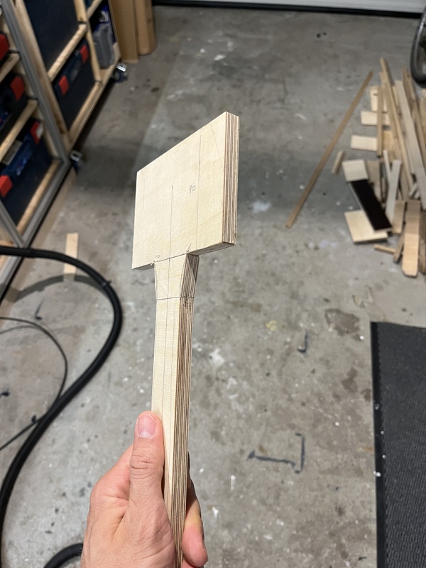

Is dit het grote show je hamer topic?
Ik wilde een projectje voor mezelf dus heb een houten hamer gemaakt. Eerst een soort-van-mal;
Afbeeldingslocatie: https://tweakers.net/i/XSzkK09k27M89AS0RDDljXmyTPE=/x800/filters:strip_icc():strip_exif()/f/image/opIMZpfiNEgWIpmIWoxCDbef.jpg?f=fotoalbum_large
Daarna een beetje vormen met frees en zaag en beitels. Handvat zit aan het middendeel vast met de nerf mee:
Afbeeldingslocatie: https://tweakers.net/i/bB4YjsTAh-fHwcxSGbJ8rOOcZ0s=/x800/filters:strip_icc():strip_exif()/f/image/w030o8zYiTMlYuaZrDKkV8pD.jpg?f=fotoalbum_large
Afbeeldingslocatie: https://tweakers.net/i/5Rf06crrnKnt4_b25nR6Unv3gnA=/800x/filters:strip_icc():strip_exif()/f/image/oy7jyEBmYtGDsSTnDjDXj4hG.jpg?f=fotoalbum_large
Afbeeldingslocatie: https://tweakers.net/i/pN8ECXdFQMMqKQFLRrm6GGws-CI=/x800/filters:strip_icc():strip_exif()/f/image/2ClPlVwfOINs3H0i4U7DPKr9.jpg?f=fotoalbum_large

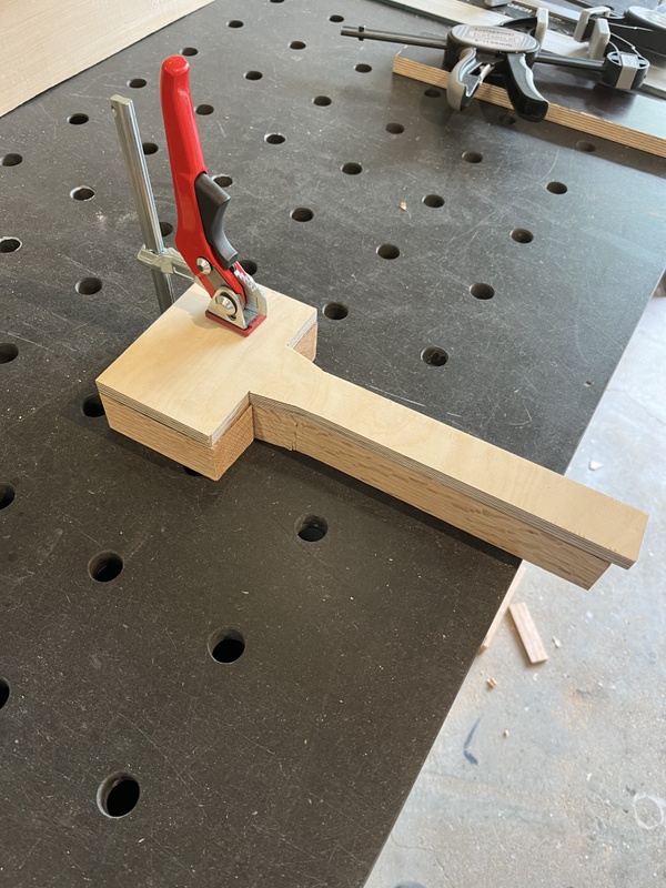

Buitenkanten eraan lijmen;
Afbeeldingslocatie: https://tweakers.net/i/7udhfN4kioMecePYk-lgARiaysE=/x800/filters:strip_icc():strip_exif()/f/image/gLVF8ArLepmYyU00PpRJO8rV.jpg?f=fotoalbum_large

Handvat aan middeldeel vast is waarschijnlijk niet het sterkste ontwerp maar het ziet er imo wel gaaf uit.
Erg leuk projectje, ook weer van geleerd.
verloop ring van 10 naar 12.
Pijpen in elkaar solderen kan ook.

Seafarer schreef op vrijdag 10 juni 2022 @ 00:33:
Het winnende antwoord: sok van 12 met 2x verloopring van 10 erin :*)
Pijpen in elkaar solderen zou technisch kunnen, maar is ook een beetje een knutseloplossing. Lukt het net niet goed, is het een hoop gedoe om opnieuw te doen, én hou ik helemaal geen pijplengte over voor iets anders.
Moet het gesoldeerd worden?
Knelkoppelingen zijn er wel voor 10 mm en ook met verloop.
  • Zwartoog
  • Laatst online: 02-10 21:39
DasNieNix schreef op vrijdag 10 juni 2022 @ 09:24:
Ja, zag ik, is een soort last resort oplossing. Probleem betreft aansluiten van een oud Sphinx duobloc reservoir, waarbij de waterleiding van onderaf achterlangs omhoog loopt. Zit dat reservoir weer op de pot, kom je met geen mogelijkheid bij de koppeling. Plus dat ik niet zeker weet of er genoeg ruimte is voor zo'n dikke koppeling.
Huidig stukje leiding is dus iets te kort om direct aan te sluiten. Had in de grabbelbak gelukkig nog een ander stukje 10 mm leiding liggen :) Verloop van 10->12 mm zou technisch ook kunnen, maar moet ik weer op zoek naar een ander kraantje.
Ofwel, altijd gedoe :P
Het verbaasde me vooral dat er geen 10 mm soldeersokken lijken bestaan, behalve bij een groothandel in koelmiddelen.

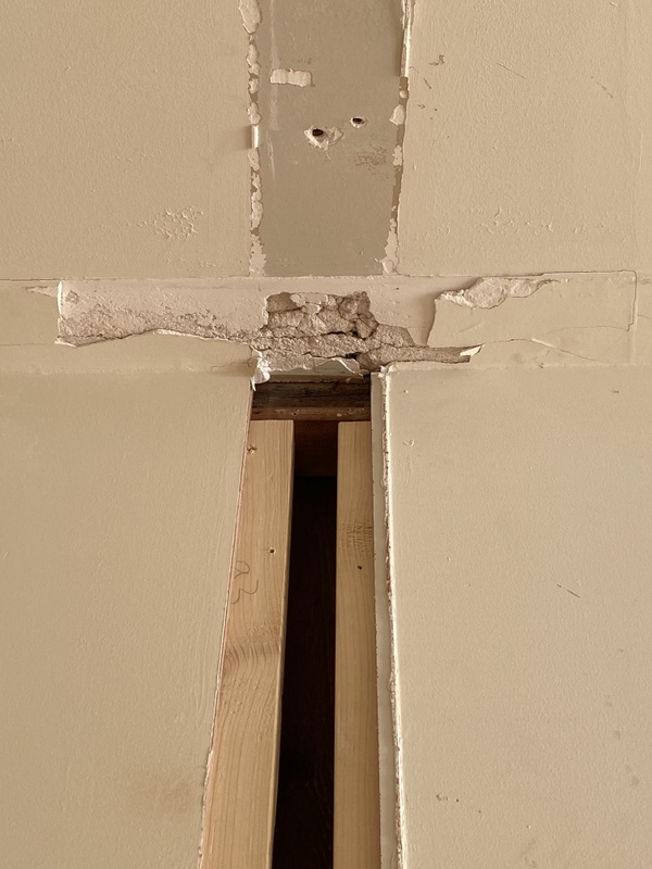

Is er toch misschien iemand die mij kan vertellen of hier alleen de verflaag los heeft gelaten van het plafond in de badkamer of ook het spackwerk? En of ik dus eerst Alabastine Spackvuller (tube) moet gebruiken voor egalisatie alvorens opnieuw te sauzen?
Afbeeldingslocatie: https://tweakers.net/i/IALGfhGw95nBd72fK90oFG8ncqI=/800x/filters:strip_icc():strip_exif()/f/image/eTDRuhcJUcgZveAqH0VLs8Q9.jpg?f=fotoalbum_large
Afbeeldingslocatie: https://tweakers.net/i/HyZmCe7kgfCGa7cYNxii5LO6yWk=/800x/filters:strip_icc():strip_exif()/f/image/cY6fsBFnIqEpsf8EqRytpmEI.jpg?f=fotoalbum_large

@M-ThijZ Ik vermoed dat iemand de onderlaag een keer met witkalk (goedkope rommel) gewit heeft. Latex daar later overheen gaat na verloop van tijd altijd bladderen en kom je alleen maar vanaf door de latex te verwijderen en weer met witkalk te witten. Alternatief is alles eraf.
Dakdoorvoer halen met voldoende debiet inderdaad. Maar die flexibele frummel leidingen zou ik ook wegdoen en vervangen door spirobuis en gladde bochten gebruiken, zie leuk filmpje hier waarom: ThinkPad in "Optimale vraaggestuurde mechanische ventilatie"
Ventilatiebox ziet er ook wat stoffig uit, demonteer die ook even om hem goed schoon te maken. Kanalen kun je wat voor knutselen om ze schoon te maken: Seafarer in "Optimale vraaggestuurde mechanische ventilatie" en ThinkPad in "Optimale vraaggestuurde mechanische ventilatie"
Deze plekken zijn ontstaan nadat ik een schimmelreiniger van te dichtbij heb gebruikt en de stoom van de douche het na een aantal maanden los heeft geweekt.
Dus het is niet vanzelf gekomen en het hoeft dus niet zo te zijn dat er goedkope “verf” is gebruikt. Ik wil het graag weer netjes maken en opnieuw sauzen met bijv. Sikkens Alphacryl Plafond.
Hoe zou ik deze plekken het beste kunnen behandelen?

Heeft iemand enig idee was deze blauwe pijp in mijn meter kast is? Ik denk: blauw = water = afvoer ?
Ik wil een aquacell plaatsen en die heeft een afvoer nodig, dus vandaar.
Afbeeldingslocatie: https://tweakers.net/i/Uvnr_znJTvJ-f7Vhj_Le-LvI6RY=/x800/filters:strip_icc():strip_exif()/f/image/ypv7XAiE5pjQnkBSIOcXSnit.jpg?f=fotoalbum_large
Afbeeldingslocatie: https://tweakers.net/i/1J5gYPz7p9jJm_iMCA9SGUwmNeM=/x800/filters:strip_icc():strip_exif()/f/image/ToBO4Mb3d8dI2oOKVQPM0ujX.jpg?f=fotoalbum_large

Hemingr schreef op vrijdag 10 juni 2022 @ 19:02:
Heb je geen kruipluik?

Ach so. Ik denk een mantelbuis voor water, dus lijkt me sowieso geen afvoer. Beetje vreemd wel dat je wat vlak daarnaast binnenkomt, maar misschien kwam die doorvoer beter uit ofzo :9
Bij mij zit de KPN lijn in een blauwe mantelbuis. Naar mijn weten is dit nog origineel vanaf de bouw zo. Kan het zijn dat het een loze mantelbuis is, ooit voor een KPN / telefoonlijn bedoeld?
Maar het kan net zo goed gepruts van de vorige eigenaar zijn, zou me ook niks verbazen. Dus eigenlijk heb je niks aan deze reactie ;)
De kans dat dit een afvoerbuis is lijkt me precies nul. Die heb ik nog nooit in het blauw gezien en zeker niet op deze manier eindigend in een meterkast. Dit zal wel een loze leiding zijn van de standaard meterkastdoorvoerset die toen werd toegepast.
Dus dat kruipluik moet je toch vrijgraven, want je zult echt ergens in je kruipruimte die rioolaansluiting moeten maken.

@Hemingr Aan de plaats in de grondplaat te zien is dit bedoeld voor KPN koper of een glasbuis.

Een van de lintgeleiders van de zaagmachine is weer opgebouwd, opgeknapt en wel :).
Afbeeldingslocatie: https://tweakers.net/i/9K_qa0l-V_AdzhzV_YZJc0klSqw=/x800/filters:strip_icc():strip_exif()/f/image/kpwqkoSRxl50ZdBlrG3YMtyf.jpg?f=fotoalbum_large
Best wel een gedoe, want er miste één van de miniscule bladveertjes die in de draaibare geleiderblok-cylinders hoort. Die heb ik dus, na een waardevolle tip van iemand, nagemaakt van een voelerplaatje, bijgeslepen tot de juiste maat en toen gebogen.
Afbeeldingslocatie: https://tweakers.net/i/sNbmhyy2uU6eDpG-gDjjdh3rsiI=/x800/filters:strip_icc():strip_exif()/f/image/bOZkxZOvbeNFvjXRGcZNK8uz.jpg?f=fotoalbum_large
Afbeeldingslocatie: https://tweakers.net/i/8SU0wno8uItmA4WiFFgPrd2SBrU=/x800/filters:strip_icc():strip_exif()/f/image/b7Qi4Dc7itGXDtfyLMHtCWzR.jpg?f=fotoalbum_large
- edit -
Ét voila, de andere lintgeleider steekt nu ook in elkaar.
Afbeeldingslocatie: https://tweakers.net/i/pmNFfN-MjrqLCeMEMtKQ5ghSKTA=/x800/filters:strip_icc():strip_exif()/f/image/mvwVPyQNBMfbSgFyB9TEV0DZ.jpg?f=fotoalbum_large
- edit 2 -
Tweede lintgeleider (onder het zaagblad) erbij gemonteerd.
Afbeeldingslocatie: https://tweakers.net/i/RkQfDlbA5kUi7SQmojEEBruUogE=/x800/filters:strip_icc():strip_exif()/f/image/5chRbmENKt92wIkoz7RbvfJ2.jpg?f=fotoalbum_large
Volgende week haal ik het gerestaureerde ashuis op en dan gaat het bovenste wiel er weer op. Dan kan ik gaan controleren of ik de sporing van het lint goed krijg en de lintgeleiders stellen.
[ Voor 27% gewijzigd door HTT-Thalan op 11-06-2022 18:43 ]

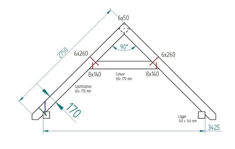

Even een vraagje hier
Ik ben een schuurtje aan het bouwen met een zadeldak. Nu komen daar om de 55 cm dakspanten op te staan
Zie de tekening, waar ik een beetje mee worstel is hoe de dakspanten aan de ringbalk te schroeven
Methode 1 , groene tellerkop schroef 8 x 220 of 10 x 220 mm
Methode 2, blauwe tellerkopschroef 8 x 300 of 10x 300 mm
Afbeeldingslocatie: https://tweakers.net/i/-ToRiOWeoksHYPXN_YjObNfqqG8=/800x/filters:strip_icc():strip_exif()/f/image/PRSNoPqvQC2IGK1ghvfH0Hvj.jpg?f=fotoalbum_large
De inkeping is nu 60 mm op een spant, dit kan ik nog groter maken ? BV tot de helft val de balk , dan passen er bijna 2 schroeven onder elkaar in.

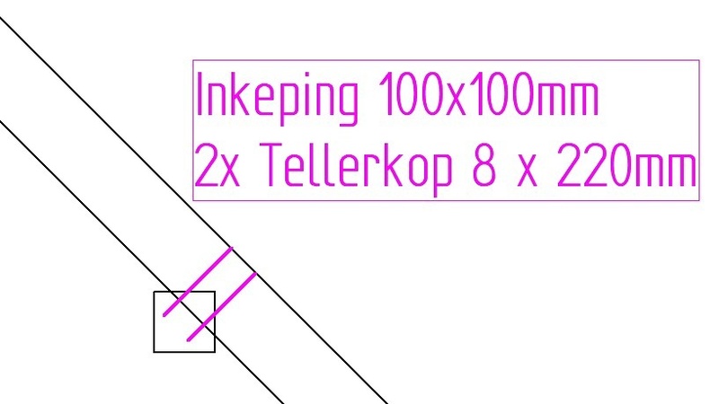

Aanvulling
Hieronder met een inkeping van 100 mm op de spant, met 2 x Tellerkopschroef 8x220 mm loodrecht op de spant, of is beter 45 graden op de spant en loodrecht in de ringbalk?
Afbeeldingslocatie: https://tweakers.net/i/0qF-tRRzKiLl2Rq3mcQw2S_tzrQ=/800x/filters:strip_icc():strip_exif()/f/image/ilOcw9CPliRWWiPkG0IrIlbu.jpg?f=fotoalbum_large

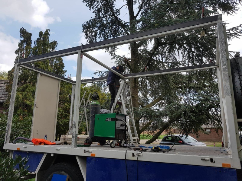

Afbeeldingslocatie: https://tweakers.net/i/9HJUm3aj8WYXCudq9RpX5SV8zcM=/800x/filters:strip_icc():strip_exif()/f/image/O7IlDLNQInxqnkZov0POxxY7.jpg?f=fotoalbum_large
Afbeeldingslocatie: https://tweakers.net/i/MxsKRBIUVCddEyWMyZXMVNSL9NM=/800x/filters:strip_icc():strip_exif()/f/image/9Q5HmZMpuGQCIRERRlNw8j9I.jpg?f=fotoalbum_large
Afbeeldingslocatie: https://tweakers.net/i/_Zx65gKT6gF39nboJPlnNBfpDmE=/800x/filters:strip_icc():strip_exif()/f/image/BxU9WY69cj1qV27NTq3PSpOn.jpg?f=fotoalbum_large
Afbeeldingslocatie: https://tweakers.net/i/iXfY0Rx487zuYJsjDjuo48Xdccc=/800x/filters:strip_icc():strip_exif()/f/image/avjmZQWBmtZp0VYT8GGAV54v.jpg?f=fotoalbum_large
De afgelopen jaren heb ik mijn ziel en zaligheid gelegd in het bouwen van een huisje op wielen.
In 2017 kocht ik een DAF YA-4440 4x4 truck uit het Nederlandse leger. Deze heb ik eigenhandig omgebouwd tot tiny house op wielen.
Omdat je met een vrachtwagen haast onbeperkt laadvermogen hebt is al het denkbare comfort aanwezig. (douche, toilet, verwarming, koelkast, multimediasysteem, wasmachine)
Als er vragen zijn hoor ik dat graag.

Leuk projectje. Weet niet of ik blij zou worden van de diesel walmen van zo'n oude diesel zo vlak bij m'n 'huis', maar leuke camper ombouw :)
Kwam ook nog een artikel tegen van een ander die ook een YA-4440 omgebouwd had tot camper, met een motorfiets houder voorop. Had je ook nog plannen voor zoiets? Kan me voorstellen dat het niet altijd handig is om de vrachtwagen te moeten pakken als je boodschappen wilt doen.

Bij het slopen van een HSB tussenmuurtje helaas toch wat meer schade gehad aan het stuc op riet plafond als gehoopt. Hoe kan ik dit nou enigszins zelf herstellen? Het is te groot/grof voor Renoband denk ik? Dan heb ik het over de opstaande gestucde rand.
Afbeeldingslocatie: https://tweakers.net/i/yy-GUXCKxbdTjZsVwYm6CJw376s=/x800/filters:strip_icc():strip_exif()/f/image/Ynxo1atPMuXWiWTTzjsOFJwl.jpg?f=fotoalbum_large

Koekie007 schreef op zondag 12 juni 2022 @ 23:01:

miekol schreef op maandag 13 juni 2022 @ 08:46:
Moet je niet van de nood een deugd maken en dat brandgevaarlijke plafond eruit slopen?

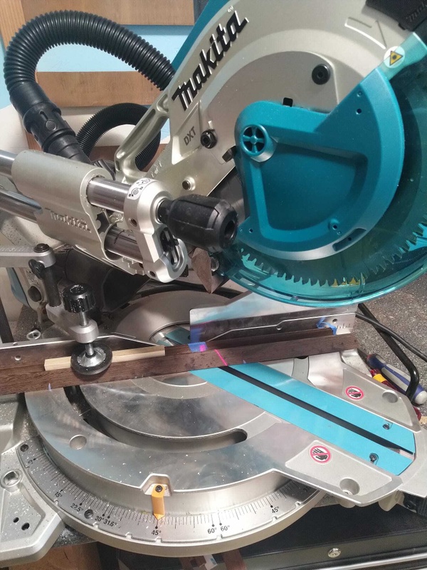

Van het weekend ben ik druk bezig geweest met zagen. Voor dit project heb ik een afkortzaag gekocht, aangezien mijn werkplaats ongeveer precies zo groot als een kleine slaapkamer is moest dit natuurlijk een compact model zijn (zonder lange stang naar achter)
Afbeeldingslocatie: https://tweakers.net/i/IwRVw-w3DMLbNRk4Rwi8sey_6Ck=/x800/filters:strip_icc():strip_exif()/f/image/AX0tYMWjjqT1lt1B7rzapS6f.jpg?f=fotoalbum_largeAfbeeldingslocatie: https://tweakers.net/i/amwGXStx_l8e-ANPtpudcCuTDYY=/x800/filters:strip_icc():strip_exif()/f/image/PgPi2Etdrx9qSiniHaTAm8kL.jpg?f=fotoalbum_large
