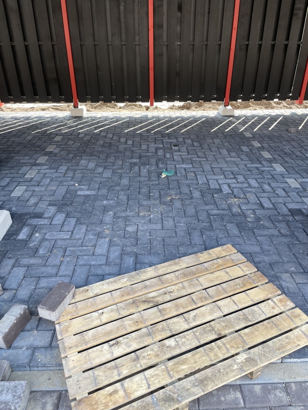

Wij hebben een carport met klinkerbestrating
Ik wil een anti parkeerpaal monteren in mijn parkeervak. Ben alleen bang dat als ik de bouten direct aan de klinker vastmaak, dat ie dan simpel verwijderd kan worden.
Iemand enig idee om de bouten op een sinpele manier enigszins kan verankeren?
Afbeeldingslocatie: https://tweakers.net/i/2rdG8LIxn0FWYAjM2eEI76Hv9_Q=/x800/filters:strip_icc():strip_exif()/f/image/6afbSCIOvZogzGu2tNnhdZ1n.jpg?f=fotoalbum_large

assassin85 schreef op woensdag 15 december 2021 @ 18:01:
naast diverse schroeven met veiligheids kop (bijzonder bitje) heb je schroeven die je maar 1 kant op kunt draaien. meeste is onder de noemer veiligheidschroeven te vinden.

twain4me schreef op woensdag 15 december 2021 @ 18:16:
Nee ik bedoel eigenlijk dat die klinker in principe los is gelegd, als ze het paaltje optillen dat aan de klinker vast zit trekken ze hem dus met klinker en al los.
Ik vraag me meer af wat voor versteviging ik onder de klinker zou kunnen maken zodat die bout van het parkeerpaaltje goed vast zit

assassin85 schreef op woensdag 15 december 2021 @ 19:24:
Nee ik bedoel eigenlijk dat die klinker in principe los is gelegd, als ze het paaltje optillen die aan de klinker vast zit trekken ze hem dus met klinker en al los.
ooit geprobeerd een klinker midden uit een straat proberen te trekken ? zo makkelijk gaat dat niet, maar je kan er beton in welke vorm dan ook onder leggen. misschien gewoon een 40x60 tegel dan moet je alle klinkers die er boven zitten eruit trekken mits je bv chemisch verankerd in de tegel

twain4me schreef op woensdag 15 december 2021 @ 19:28:
Een klinker met handvat (=paaltje) omduwen is heel gemakkelijk. Kan je er geen houten paaltje onder zetten waar je paal en tegel aan vast schroeft?

  • RobNemoo
  • Laatst online: 16:51
De vraag is wel of iemand de moeite gaat doen om klinkers en paaltjes uit de grond te trekken om een vrije parkeerplaats in gebruik te nemen? Waarschijnlijk schrikt het al voldoende af omdat men denkt dat het een onvermurwbaar paaltje is.

RobNemoo schreef op woensdag 15 december 2021 @ 20:22:
Nee dat niet, meer vandalisme. We hebben helaas gemerkt dat het geen uitzondering is in de wijk

assassin85 schreef op woensdag 15 december 2021 @ 20:24:
2 m2 klinkers eruit gat graven m3 beton erin en vast bouten maar dat paaltje. :+
welk paaltje ga je halen, want 99% van die dingen zijn idd gewoon afschrikken en buigen gewoon zelf als de ondergrond niet mee geeft
Als het jouw vak is, waarom denk je dan dat een ander er gaat staan? Staat je nam erop? Of een huisnummer?
En als er een ander gaat staan dan blokkeer je die toch met jouw auto? Dan leren ze het snel af.
Ai, dat is wel een dingetje. Dan zou ik zoals @twain4me al suggereert een flinke blok beton in de grond gieten waar je dat paaltje dan in verankert.

RobNemoo schreef op woensdag 15 december 2021 @ 20:48:
dan is de vraag wel of het wel echt de grond van TS is
  • assassin85
  • Laatst online: 05-08 12:34
No Hands schreef op woensdag 15 december 2021 @ 20:46:

twain4me schreef op woensdag 15 december 2021 @ 20:52:
Ja het is mijn prive eigendom, anders zou ik er geen paaltje op kunnen plaatsen
  • twain4me
  • Laatst online: 18-08 04:47
twain4me
assassin85 schreef op woensdag 15 december 2021 @ 20:54:
niet helemaal waar je kan toestemming hebben van een verhuurder of vve voor een paaltje maar niet voor graven of beton in de grond ;)
  • No Hands
  • Laatst online: 19:19
Je hebt ook van die opklaphekjes, dat is even groter en zwaarder dan een paaltje. Wellicht dat dat een idee is. Maar anders, stuk beton in de grond gieten en daar met lange bouten aanvast.
Gewoon zachtjes de bumper of trek haak er tegen aan en gasgeven... Stelt echt niks voor, en een aso draait zijn hand er niet voor om.
Je hebt speciale antiparkeer nietjes, zit een betonnen voet bij, daar zou ik voor gaan als ik jou was. Iets meer werk maar een beetje een handige Harrie heeft hem er in een zaterdag wel in liggen.
Beton geeft wel wat meer zekerheid en stevigheid ;)
Een kruiwagen beton is 50 liter = 100 kilo beton.
Gewoon even een paar zakken betonmortel (met grind) bij de de bouwmarkt halen.
Met een gat voor twee kruiwagens beton loop je niet zoveel risico............
Zou wel folie gebruiken om het beton in te storten en een paar wapeningsstaven toepassen.

Woody179 schreef op woensdag 15 december 2021 @ 21:33:
Edit: plaatje..
Zonder de betonplaat werkt ook wel, toch? Is een stuk goedkoper.
Of zoiets met afstandsbediening:
Afbeeldingslocatie: https://tweakers.net/i/lPerEQm6jiMQHLTS2s6nv-GGNzA=/full-fit-in/4920x3264/filters:max_bytes(3145728):no_upscale():strip_icc():fill(white):strip_exif()/f/image/HDBKGXLztrf578qyHnRgJdyS.jpg?f=user_large
https://www.manutan.nl/nl...e-parkeerslagboom-a603690
  • Cheesy
De professionele paaltjes hebben een fundering van slechts 30x30x35 cm. Blijkbaar is dat genoeg, dus ik zou niet veel meer moeite doen dan deze afmeting.
https://www.visser-assen.nl/anti-parkeerpaal-klapbaar
Afbeeldingslocatie: https://www.visser-assen.nl/image/cache/verkeersbordenproducts/parkeerpaalklap-800x600.jpg
[ Voor 21% gewijzigd door Cheesy op 16-12-2021 11:52 ]

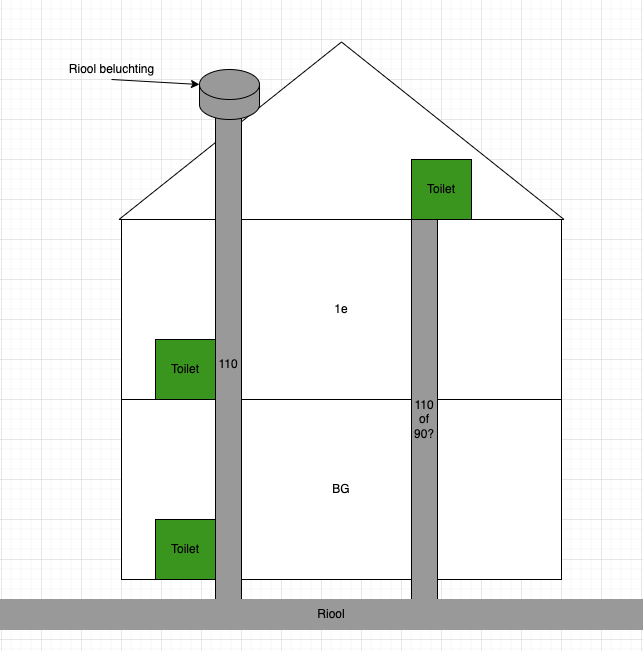

Aan de riool kenners onder ons even een korte vraag.
Om het wat duidelijker te maken heb ik onderstaande getekend:
Afbeeldingslocatie: https://tweakers.net/i/HUEARj4M_kTe0NKvQfpfIoDLq_E=/full-fit-in/4000x4000/filters:no_upscale():fill(white):strip_exif()/f/image/B011uD5eecwELkB7ekie3ePT.png?f=user_large
Op dit moment zit er op zolder nog geen toilet, dit is wel een wens om te realiseren. Helaas is de pijp in de tekening links, aan de rechter kant niet bereikbaar. Nu is het wel mogelijk om rechts een nieuwe pijp vanaf de kruipruimte omhoog te steken en daar een toilet op aan te sluiten.
Nu ben ik benieuwd, is het nodig om daarop ook een riool ontluchting te zetten zoals die links zit?
En zou deze pijp uitgevoerd kunnen worden in 90mm en dan onder het huis horizontaal verder kunnen in 110. Of het 't beste om 110 aan te houden en waarom?
Helaas wordt ik op internet niet veel wijzer. (of ik kan niet zoeken)
Dank vast voor het meedenken!! _/-\o_

Ik ben geen kenner, maar in ons huis hebben we een toilet aan een kant van het huis, en een (aansluiting voor) een ander toilet aan de andere kant van het huis, beiden met hun eigen pijp van onder naar boven. En bij ons hebben ze op beiden een eigen rioolontluchting gezet, dus ik gok dat het beste is om dat wel te doen.
Even logisch gezien denk ik ook niet dat onluchting helemaal aan de anderre kant van het huis op een andere pijp heel veel kan betekenen voor de afvoer aan de andere kant van het huis. Dus lijkt me het beste om het wel te doen, maar ik ben verder totaal geen expert ;)
Dikte van de pijpen heb ik zo even geen idee van, eerlijk gezegd.

g00gle schreef op donderdag 16 december 2021 @ 14:12:
90mm kan prima, enige wat ik wel zou doen is ook die leiding door het dak steken en een ontluchting erop. Loop je minder risico dat hij zijn eigen sifon leeg trekt.

Maak een aftakking in de riolering rechts zodat er een buis boven de WC uitkomt.
Als je daar dan deze opzet heb je geen last van de stank (buiten productie om uiteraard) en geen last dat je riool vacuüm trekt:
Afbeeldingslocatie: https://www.vanwalraven.com/media/products/615897.png
Kan gewoon binnenshuis, dus je hoeft geen doorvoer in je dak te maken.
Doe de diameter van het ventiel zo groot mogelijk, dan hoor je hem niet.

FabianGTI schreef op donderdag 16 december 2021 @ 14:34:
Als je een hele kleine erop zet kan je hem horen zuigen.
Die beluchters zijn normaalgezien enkel een laatste redmiddel, als het écht niet anders kan.
Ze werken niet altijd zoals het hoort & moeten na X tijd vervangen worden dus moeten bereikbaar blijven.
  • g00gle
  • Registratie: September 2016
  • Laatst online: 23:18
Slonzo schreef op donderdag 16 december 2021 @ 14:39:
Waarom zou die na X tijd vervangen moeten worden? Ik lees dit niet terug in de handleidingen of beschrijvingen. Ze zeggen zelfs dat je hem kan lijmen of lassen. (niet echt vervang proef dus).
Zoiets zou wel een oplossing voor mij kunnen zijn namelijk. Maar dan wel ergens in een muur weggewerkt waarschijnlijk.
Edit, linkje fabrikant:
https://studor.net/en/pag...admittancevalves-maxivent
[ Voor 6% gewijzigd door g00gle op 16-12-2021 14:55 ]

g00gle schreef op donderdag 16 december 2021 @ 14:43:
moet je wel een gaatje in je muur maken anders heb je niet veel aan dat ding ;)
bij mij staat er zo'n beluchter op de horizontale uitgang van het toilet op de 1e verdieping.
Je hoort heel even een zucht als je doortrekt, en na 17 jaar hadden we ineens wat geur in dat toilet.
Beluchter vervangen, en die doet het al weer 9 jaar.
Zo'n belucher is niet meer dan een afsluitende rubberflap op een asje die bij onderdruk even open gaat en dan terug dicht. Het is dus een mechanisch onderdeel dat kan blokkeren door opgebouwd vuil/stof, of de rubber kan versterven, of ...
  • FabianGTI
  • Laatst online: 16:17
Ik had er zelf ook eentje, werkte perfect.
Bij mij zat hij achter de WC is een loze ruimte waar ook de mechanische afzuiger hing.
Nooit gehoord of problemen mee gehad. :)
Edit: Hmm, zie dat mijn post verwijderd is, naja, volgens mij heeft degene die de vraag had hem nog gezien.
[ Voor 7% gewijzigd door FabianGTI op 16-12-2021 16:42 ]
