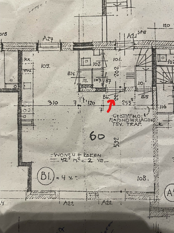

Bouwtekening er nog eens bijgepaktPaT schreef op dinsdag 5 oktober 2021 @ 21:34:
Alles kan maar dan wordt het wel een dik pakket. Dan kan je al je deuren gaan inkorten.
Als er echt geen kruipluik is (wat mij wel wat verbaasd voor een woning uit 1988, maar inderdaad niet onmogelijk) kan je er ook voor kiezen om van buitenaf je kruipruimte te betreden. Dus simpelweg een gat graven en onder je fundering balk door. Dat is natuurlijk wel afhankelijk van hoeveel ruimte er is en van hoe hoog het grondwater staat. Dat laatste was hier een probleem omdat dat bijna net zo hoog staat als de onderzijde van de fundering.
Het vierkantje waar wm staat (watermeter) is de mat bij de voordeur. Deze is verdiept om de mat gelijk met het tegelwerk te maken maar onder de mat zijn wel dezelfde tegels gemaakt. Mogelijk heeft de vorige eigenaar het kruipluik dichtgemaakt (de watermeter zit nu in de meterkast,een meter rechts daarvan)

Gaatje boren in een hoek onder de mat en met zo'n minicameraatje van Ali van 10mm diameter even onder de vloer kijken hoe het zit.louzy82 schreef op woensdag 6 oktober 2021 @ 20:06:
Of gewoon weghalen, zo'n kruipruimte is altijd handig om reserve tuintegels in op te slaan en als je tuin regelmatig verzakt kan je daar je overtollig grond van een klus per zak kwijt, voor de volgende aardverschuiving zegmaar.

Dat lijkt mij inderdaad je kruipluik.louzy82 schreef op woensdag 6 oktober 2021 @ 20:06:
Ik ben wel benieuwd hoe ver je gaat komen in de kruipruimte. Er zijn best wat aparte/gescheiden stukken zo te zien aan de overspanningsrichting van je vloer. Hopelijk zitten er mangaten in je funderingbalken zodat je van ruimte naar ruimte kan komen.

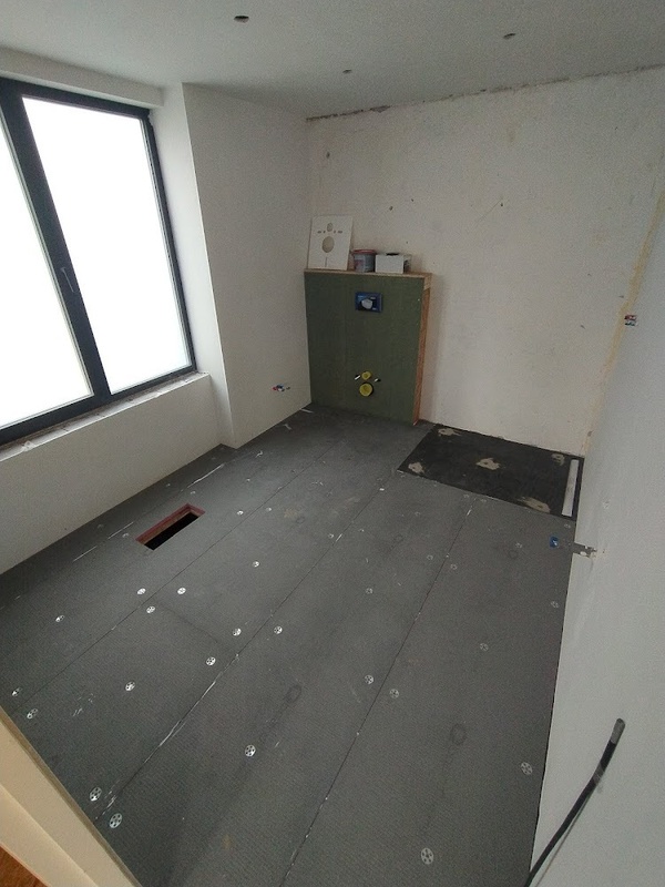

Misschien dat iemand mij kan helpen met een vraag omtrend de riolering/afvoer.
Ons nieuwbouwhuis wordt Casco gebouwd en we doen zelf de afbouw. Nu hebben we in de tekeningen rekening gehouden met een WC op de begane grond en eentje op de bovenverdieping. De Standleiding is daardoor niet midden door het huis heen getrokken maar langs de buitenwand dicht bij het toilet en de badkamer erboven.
We zijn aan het dubben of we eventueel wat moeten voorbereiden voor een Badkamer op zolder omdat we daar de ruimte voor hebben. Alleen er gaat geen standleiding richting zolder, deze stopt onder het schuine dak bij de badkamer en dan gaat ontluchting verder naar buiten via een ontluchtingspan.
Omdat we een voorzet wand gaan maken voor het toilet in de badkamer, en deze wel recht boven de zolderverdieping zit met een rechte wand wouden we eigenlijk tussen de standleiding en WC badkamer een T stuk plaatsen en dan 20cm buis recht en dan afdoppen. Mochten we dan ooit een WC willen aanleggen dan halen we het voorzet muurtje weg en verlengen we deze buis naar zolder.
Mijn vraag is eigenlijk of dit problemen oplevert met de eventuele flow van het water? omdat je een loze uitstulping krijgt op de buis die ook afgedopt zit. Hoort deze ook ontlucht te worden op een ontluchtingspan? of is 1x ontluchten op je hele afvoer installatie voldoende?
plaatje voor de verduidelijking:

Hier een wat kleiner project, project toilet en badkamer.
Beneden eerst de toilet achterwand getegeld met hexagon tegels. Echt lastig om het superstrak te krijgen (voegbreedte overal hetzelfde), af en toe waren de tegels toch niet helemaal dezelfde maat. Duurde even voordat ik me er overheen kon zetten dat dit het nou eenmaal is. Reactie van mensen die kwamen kijken waren positief, maar als perfectionist zie ik zelf alleen de dingen die mis zijn gegaan en niet wat wel goed is, ugh
:strip_exif()/f/image/rUJZkV88tyZE0c87txeBhV9P.jpg?f=fotoalbum_large)
De badkamer before:
:strip_exif()/f/image/fmzEnoSkVlla4br8LN2CqPiP.jpg?f=fotoalbum_large)
Tijdens de voorbereidingen:
:strip_exif()/f/image/HaCd5Br8NHmC3ujACaSphva8.jpg?f=fotoalbum_large)
De badkamer de vloer is de oude houten vloer, daarop OSB 18mm, dan Qboard 30 mm. De douchevloer is een Wedi Fundo Riolito Neo 120x90. Onder de douche zit geen OSB, waardoor die hoogte 50mm bijna gelijk is aan OSB + Qboard = 48mm.
:strip_exif()/f/image/g5QJ6Gc2gHqyclZx3nS4TdOd.jpg?f=fotoalbum_large)
Ik had nog een emmer akkit afdichting staan, dus samen met stroken voor over de naden heb ik de boel daarmee waterdicht gemaakt. Gat in de vloer is voor de afvoer van het vrijstaande bad... voelt wel een beetje counter intuïtief zo'n gat en dan wel de naden waterdicht maken
:strip_exif()/f/image/988HtNY7sCrKLG64cxJ2CaRw.jpg?f=fotoalbum_large)

Wetende dat hier een paar handige mensen zitten...
Wij zijn van plan een stalendeur te plaatsen op de plek van de huidige deur. Het kozijn dient alleen vergroot te worden (210cm hoog naar 235cm). Daarom de volgende vraag: Is dit een draagmuur?
Dat schuine stuk rechts is de trap. De muur boven de deur loopt niet door op de bovenetage. Muur is 24cm dik.
Tekening van woning (helaas geen legenda beschikbaar). Dit is alles wat wij hebben. Rood wijst naar de desbetreffende muur.
Goed om te weten, wij hebben een maisonnette. Onder ons is één ander appartement op de begane grond.
Ik heb inmiddels de bouwtekening opgevraagd bij de gemeente, maar dit kan tot wel twee weken duren voor ze überhaupt antwoorden i.p.v. 'drukte'. Ons pand betreft een oude kazerne uit 1910 welke is omgebouwd tot woningen in 1980.
“Geen belangrijke draagmuur”bottom line schreef op zondag 10 oktober 2021 @ 21:11:
Lijkt me geen geen belangrijke draagmuur te zijn, maar zelfs dan is het niet moeilijk. Eerst gips afkappen, daarna de stenen uitkappen en als laatste balk die boven de deur hangt verhogen naar de gewenste hoogte, door eronder terug stenen te leggen / mortel
Wat verander je überhaupt aan deze draagmuur? Enkel dat het gat hoger komt.colvano schreef op zondag 10 oktober 2021 @ 22:15:
“Geen belangrijke draagmuur”. Uhhhh, het is of een draagmuur of geen draagmuur. Er is geen onbelangrijke draagmuur. De bouwtekening lijkt de buitenmuren en de bewuste muur eenzelfde markering te geven wat duidt op een draagmuur. Ook de dikte van 24cm is wellicht erg veel voor een gewoon scheidingswandje. Ik zou het heel goed bekijken voordat je gaat slopen.
Een draagmuur maak je vooral zwakker als je muur gaat weghalen. Niet als de latei van de deur 20cm hoger gaat leggen.
Voor de rest steunt het verdiep erboven nog steeds op de muren die ernaast staan.
Bij een houten structuur zou ik nog twijfelen, maar dit zijn waarschijnlijk gewoon betonnen platen over de volledige lengte die voornamelijk dragen op de buitenmuren.

Het betreft een oud pand uit 1910, betonnen platen zijn dus onwaarschijnlijk. Als je de huidige latei er gewoon uit slaat zonder de muur op te vangen, dan kan dat zeker grote gevolgen hebben. Jouw “cowboy”mentaliteit zou ik vooral gebruiken met hobbyen maar niet met bouwkundige aanpassingen. Als het vrijstaand was, je eigen probleem. Maar dit zijn ook nog appartementen. Als mijn buurman in zo een pand dat zou doen, zou ik daar niet zo blij mee zijn. Tevens verplicht om dit met een VvE te bespreken.bottom line schreef op zondag 10 oktober 2021 @ 22:22:

De wand is te dik om een gewoon tussenwandje te zijn. Waarschijnlijk dragend samen met de gevels.ScreamGT schreef op zondag 10 oktober 2021 @ 10:03:
Je mag niet zomaar in een constructieve wand gaan zitten kloten, als je het officieel wilt doen zal je misschien zelfs nog wel een vergunning moeten aanvragen. Want je zou denken dat een kozijn verhogen met 20cm niet zoveel uit maakt voor de constructie, maar waarschijnlijk is het berekend op die doorgang hoogte en een hogere doorgang is een andere last. (Waarschijnlijk gaat het wel goed, maar better safe then sorry

Nee klopt. Ik wil hier 100% zeker van zijn dan het baseren op een aanname. Slaap ik ook wat rustigerinvine schreef op maandag 11 oktober 2021 @ 11:04:
Je mag niet zomaar in een constructieve wand gaan zitten kloten, als je het officieel wilt doen zal je misschien zelfs nog wel een vergunning moeten aanvragen. Want je zou denken dat een kozijn verhogen met 20cm niet zoveel uit maakt voor de constructie, maar waarschijnlijk is het berekend op die doorgang hoogte en een hogere doorgang is een andere last. (Waarschijnlijk gaat het wel goed, maar better safe then sorry)
VVE gevraagd naar eventuele bouwtekeningen, ook de gemeente. Die laatste kan nog wel even duren ivm extreme drukte.
Thanks voor de feedback all!

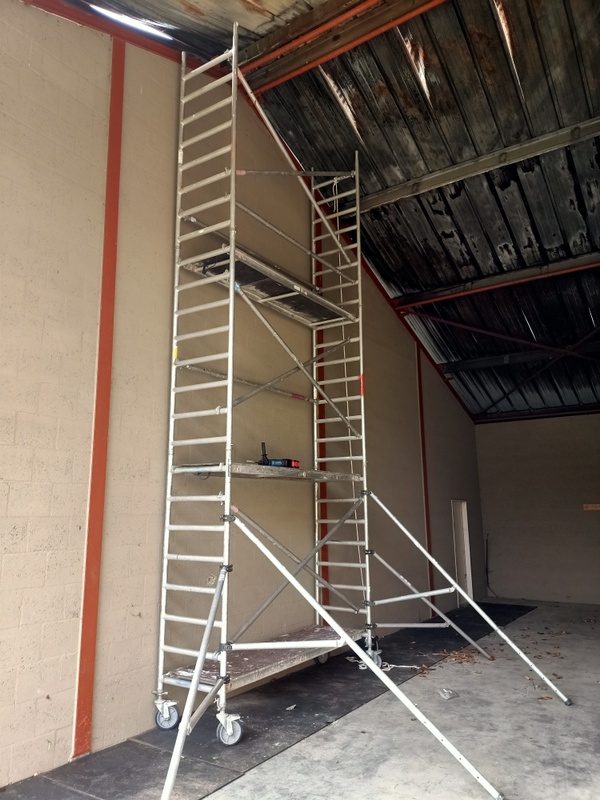

Brandje in die schuur gehad?Woody179 schreef op zaterdag 9 oktober 2021 @ 17:36:
Vandaag de start gemaakt met wat sloop werkzaamheden. Komende week/weken slopen en daarna op deze plek de garage neer zetten. Uiteindelijk zullen we daar de komende 2 a 3 jaar in gaan wonen zolang we bezig zijn met de bouw van het huis.
Poah dikke Massey.

Ja een jaar of 12 geleden. Wat ik ervan begrepen heb komt het door een autobrandje in een crossauto. Overdag geraced en savonds kortsluiting gehad. Nu moet de loods over een paar jaar toch tegen de vlakte dus zown ramp is het ook niet. Met zijn 29x14m is hij voor mij echt te groot.
Ja is een beste loods inderdaad. Hij mag gelukkig tot 2023 blijven staan, gaan we veel gemak van hebben tijdens de bouw. Jij moet overigens wel een engelen geduld hebben of niet?Tranze schreef op zondag 10 oktober 2021 @ 07:08:
Wat een mega schuur @Woody179!
Beneden eerst de toilet achterwand getegeld met hexagon tegels. Echt lastig om het superstrak te krijgen (voegbreedte overal hetzelfde), af en toe waren de tegels toch niet helemaal dezelfde maat. Duurde even voordat ik me er overheen kon zetten dat dit het nou eenmaal is. Reactie van mensen die kwamen kijken waren positief, maar als perfectionist zie ik zelf alleen de dingen die mis zijn gegaan en niet wat wel goed is, ugh.
De badkamer before:
Ik had nog een emmer akkit afdichting staan, dus samen met stroken voor over de naden heb ik de boel daarmee waterdicht gemaakt. Gat in de vloer is voor de afvoer van het vrijstaande bad... voelt wel een beetje counter intuïtief zo'n gat en dan wel de naden waterdicht maken.
Wat een klus dat tegelen met hexagon tegels, dat doe ik nooit meer... oh wacht, helaas moet ik nog een achterwand van een badkamer![]()
Zo gezegd zo gedaan. Tip, nooit stoppen met hexagon tegelen en dan de volgende dag weer verder. De kans is groot dat je nog wat moet stellen en dan kan je tegels weer los gaan halen.
De positie van de vrijstaande badkraan bepalen met een mal die we van het bad hebben gemaakt. Het bad kan dan met de verhuislift naar boven als die volgende week () komt.
Omdat de achterwand van de douche niet strak tegen de goot aan zou zitten, heb ik nog een laagje 6mm Wedi plaat op de wand geplakt voordat ik ging tegelen. Zo kwamen de tegels wat meer naar voren en kan ik de goot strak tegen de wand afkitten.
Douchewand getegeld. Gelukkig wel met leveling systeem en niet met kruisjes.
Magnum vloerverwarmingsmat geplaatst:
Beginnen met de vloer tegelen. Door de Wedi Fundo zit er echt mooi afschot in de douchevloer, dus het water stroomt hopelijk goed weg. Om zeker te zijn heb ik de tegels die buiten de douche liggen ook heel iets onder afschot gelegd zodat het water echt niet de hele badkamer in stroomt straks.
En dan bijna klaar, alleen vandaag nog het onderste strookje bij het toilet tegelen.
Ik ben blij dat ik bijna klaar ben met tegelen want dit lijkt me geen gezond beroep

Om nog maar even op dit verhaal verder te gaan.louzy82 schreef op vrijdag 8 oktober 2021 @ 15:34:
Ik heb even een isolatie bedrijf gebeld.
Het dichtmaken van een kruipluik zijn ze niet vaak tegengekomen.
Wat ze wel vaak zien is dat een bouwplan afwijkt van de realiteit.
In de tekening van de vloer staat ook ventilatie van de kruipruimte getekend, de z vormige roosters (buiten net boven het maaiveld in de muur, naar beneden in de spouw en dan in de kruipruimte weer uit de binnenmuur) die dat zouden moeten doen heb ik rondom mijn huis nog niet weten te vinden....
Hij gaf als tip dat als we toch gaan slopen, het ook mogelijk is om op een paar plekken een mangat in het beton te maken, dan de kruipruimte te isoleren en het erna weer dicht te smeren (incl bewapening).
Ik heb de buurman gesproken, hij heeft zijn huis tegelijk gebouwd met het mijne en hij verwacht dat mijn huis geen kruipruimte heeft. Dat gecombineerd met het ontbreken van een luik en de ventilatieroosters brengen mij tot de conclusie dat het dan inderdaad helaas niet zo is.
De enige optie om de vloer dan wel goed te isoleren betekent dan om bij het slopen ook de betonvloer eruit te slopen en deze na isoleren opnieuw te maken?
Er zijn bij de bouw heipalen gezet/geslagen dus ik neem aan dat de betonvloer op de fundering moet komen liggen? (ofwel ik deze niet zomaar op het zand kan storten)
Iemand die een ballpark schatting durft te maken wat dit geintje gaat kosten?
Ecodan warmtepomp
ik zou niet weten hoe. Waarschijnlijk ligt de betonvloer gewoon op het zand (met wat eps eronder).JT schreef op dinsdag 12 oktober 2021 @ 11:44:
Is het een optie om er 2cm pir oid onder te duwen? Is niet veel maar beter dan niks. Zonder dat je de hele bende hoeft te slopen.
Louzy#2475
Thanks, hier ga ik eens naar kijken, dat bedrag inclusief vloerverwarming valt me nog enigzins mee._eLMo_ schreef op dinsdag 12 oktober 2021 @ 11:44:
PS renovatie vloer hoeft niet de wereld te kosten. Heeft mij 7000€ gekost inclusief vloerverwarming om het te laten doen, waarbij ik zelf eerst de originele (houten) vloer heb gesloopt. In 2017 though, dus zal nu wat duurder zijn.
Je kan ook nog je kruip ruimte uit laten zuigen / graven. Kost ook wat helaas.
Vraag me wel af hoe dat werkt met binnenmuren etc, zijn die altijd op een fundering gemetseld of staan die ook weleens op de betonvloer?
Louzy#2475
Als het geen dragende muur is staan ze meestal op de betonvloer (omdat ze verzet kunnen worden). Een PS renovatievloer is in mijn geval op de ondergrond gemetseld, maar ze schroeven hem net zo makkelijk tegen de dragende muren.louzy82 schreef op dinsdag 12 oktober 2021 @ 11:49:
De vraag is even of jij dit isolerende pakket kwijt kunt als je nu een ongeisoleerde vloer hebt, en geen ruimte er onder (dan moet de vloer dus omhoog komen, of de kruipruimte uitgegraven).
hm dat maakt het dan wel tricky want ik wil de hele benedenverdieping gaan verbouwen dus de niet dragende binnenmuren staan dan wel in de weg?_eLMo_ schreef op dinsdag 12 oktober 2021 @ 11:51:
Ik kan de betonvloer denk ik wel opmeten in de kelder. Ik heb in ieder geval tegels + plavuizen (oude dikke tegels) + cement + beton vloer + EPS isolatie (8cm ofzo waarschijnlijk?)
Louzy#2475
