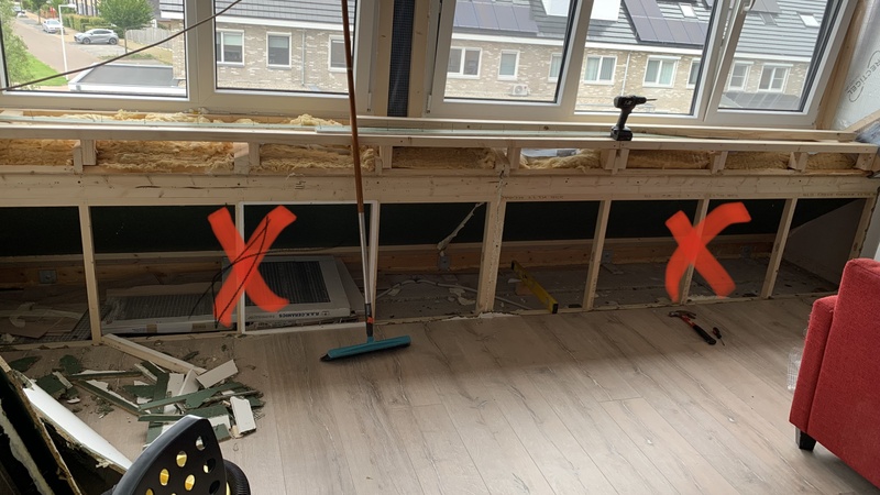

We hebben een serre met een harmonica wand, pal op het zuiden. In de zomer zetten we die overdag open omdat het anders veel te warm wordt. Maar de kat wil ook graag in de serre, en dat kan dan niet, en de vliegen/muggen komen wel gezellig op bezoek. Daarnaast is het onhandig als er een onverwacht buitje voorbij komt, dat vindt de vloer niet fijn. Een paar druppels is niet erg, maar minder vocht erop is beter. Dus dacht ik: als ik nou eens in de de driehoeken van de harmonicawand een driehoekig huisdierbestendig horrengaas plaats, dan kan de kat niet aan de onderkant ontsnappen, en de beestjes kunnen er ook niet in. Aan de bovenkant een driehoekig stuk zonnescherm om de regen en de beestjes te blokkeren. Niet perfect, want de deuren hebben nog een kier, maar ik verwacht wel goed genoeg. De brede opening kan ik dan afsluiten met een horrenscherm.
Nu mijn vragen:
  • Als dit een goed idee is, hoe kan ik handig driehoeken maken waar ik doek/gaas op kan spannen?
  • Ik zie vast wat over het hoofd. Maar wat?
  • Wie heeft er een creatieve andere oplossing?
L profiel in dun staal laten lassen bij een lokale metaalwerkplaats of allicht sociale werkplaats?
Dst kun je dan met lipjes uitvoeren zodat in de driehoek opening past.

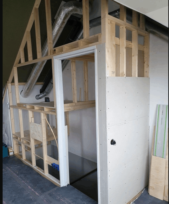

Iemand hier ervaring met binnenhoutbouw? Ik wil zoldervlieringen gaan afwerken met een frame van vurenhouten latten van 38x89mm en loop tegen een aantal vragen aan
- één leverancier heeft enkel C18, de ander enkel C24, ga ik dat verschil merken? (De leverancier met C18 heeft veel meer keus uit maten, wat voor andere klusjes weer goed uitkomt...)
- onder bevestig ik het aan een draagbalk van 59x171 C24, echter is deze wel alweer afgewerkt aan de voorkant met een gipsplaat ervoor. Kwestie van lange schroeven (hoe lang?) of is er een slimmere manier van bevestigen?
- Totale hoogte is 2100mm waarvan 1800mm. Zou een dwarsbalk boven nog nodig zijn als ze over die 300mm onder op 2 plekken vast zitten?
Verder moet het zo open en in het zicht blijven, dan komt het licht van het zolderraam nog in de kamer. Er zit in de tekening nu 100mm tussen de balken.

Vandaag bezig geweest balken te bevestigen onder het knieschot om een vlakke vloer te creëren.
Nu wil ik eigenlijk 2 verticale balken weghalen om een groter gat te creëren. Zie foto. Nu weet ik dat het origineel constructie balken zijn. Wellicht kan ik het op andere manier opvangen?
Aan de voorzijde komen deurtjes met blind scharnieren.
M.i. zou dit kunnen - er rust niets nu op de balken (heb het frame los gehad ivm weghalen beplating).
Iemand die een idee heeft?Afbeeldingslocatie: https://tweakers.net/i/2EIlkFXRAeYZx3-AWnmg2tjb_mk=/800x/filters:strip_icc():strip_exif()/f/image/nsaO5dUkxOKQnP4UC5dvcfMs.jpg?f=fotoalbum_large

Crazy- schreef op zondag 11 juli 2021 @ 17:01:
Iemand die een idee heeft?[Afbeelding]
Ik zou dan zelf het linker en rechter balkje van degene die je wegzaagt, dubbel uitvoeren.
Maar ik ben geen constructeur, dus geen garantie.

Dipsausje schreef op zondag 11 juli 2021 @ 07:05:
Zoals ik het begrijp heeft dit geen constructieve functie en maakt het niet uit wat voor hout je gebruikt; koop de maat die jij wilt.
Onderaan lange schroeven erdoor (breedte balk + 1 cm gips + 5 cm).
Komt het bovenaan ook tegen een dakbalk? Ik zou het ook daar ook vastzetten.

Ik heb hier een elektra leiding waar voorafgaand aan het stuccen en betegelen ook al de kabels doorheen getrokken waren. Totdat de vakman die hier planken met inbouwspots voor moest hangen deze kabels er uit heeft getrokken. De reden is mij niet duidelijk, maar handig is het niet. Die kabels moeten twee keer een bocht van 90 graden maken. Wie heeft ervaring met de juiste trucs om hier weer iets doorheen te krijgen?
en de truc met een touwtje met een propje er aan, in de ene kant doen, en aan de andere kant de stofzuiger er op zetten?
(en dan dus dat touwtje als trekdraad gebruiken)
*insert signature here
  • Dipsausje
DasNieNix schreef op maandag 12 juli 2021 @ 09:51:
Nee bovenaan kan ik het niet vastzetten tenzij ik een extra balk maak, maar dat gaat ten koste van de hoofdruimte. De dakspanten zitten namelijk hiervoor niet op de juiste plaats, en aan een gipsplaat (plafond) vastschroeven lijkt me niet zo nuttig. Verder inderdaad niet constructief: gaat erom dat als je er tegenaan gaat duwen/hangen/vallen dat het niet naar beneden komt.

FRANQ schreef op zondag 11 juli 2021 @ 21:05:
Dit was ook mijn gedachte - wellicht nog even achter de bestaande balk & de dakplaat extra balk plaatsen (Verlijmd & geschroefd) om extra op te vangen.

in het kader van planning en bestellen :-)
het volgende idee willen wij realiseren
Afbeeldingslocatie: https://tweakers.net/i/AUu0HHBo8AUBS_0zQKG4WTvOyUI=/x800/filters:strip_exif()/f/image/G2l9EYo9bmqWsOeIaNJGvSA0.png?f=fotoalbum_large
het lijkt voldoende om hiervoor vuren 47X75mm geschaafd te gebruiken.
zal puur gebruikt worden voor wat koffers & tuinkussens etc.
de balken aan de muur wil ik gewoon bevestigen met slagpluggen (80mm?)
12,85kWp - ZB 7,5m2/400l - 5kW Pana H WP (CV&SWW) - 13,8kWh accu

Crazy- schreef op maandag 12 juli 2021 @ 14:02:
Dat lijkt me ruimschoots voldoende. Er gaat geen serieus gewicht aan hangen, het heeft geen dragende functie, go wild. Balken van 47x75 zijn denk ik zelfs overdreven, maar kwaad kan het niet. Groter zou ik niet gaan.
Een vergissing is menselijk, maar om er echt een puinhoop van te maken heb je een computer nodig.
Waarom specifiek 47x75 geschaafd? Bedoel je niet 44*69? :)

Kaastosti schreef op maandag 12 juli 2021 @ 14:08:
je geeft eigenlijk aan een slagje minder mag ook ? 47x50mm ?
Hoe kom je binnen als dat kozijn direct boven de trap zit?
  • -DarkShadow-
Crazy- schreef op maandag 12 juli 2021 @ 14:13:
Zou kunnen, maar die zijn wel lastig aan de muur te monteren met slagpluggen. Dan kun je tegen de muur beter planken gebruiken, waar je dan 44 x 44 op monteert.

t14wo schreef op maandag 12 juli 2021 @ 14:15:
is een willekeurige foto van internet ;-) meer voor het idee
zelf gaan we waarschijnlijk een schuifdeur plaatsen ipv een draaideur
Dan kom je snel uit op 50x50 ongeschaafd of 44x44 geschaafd. Gezien de degelijke constructie lijkt me dat prima wat betreft draagkracht. Maar zoals hierboven al gezegd is 44x70 iets makkelijker tegen een muur zetten. Het zal elkaar niet zo gek veel ontlopen.
Als het qua prijs niet zoveel uitmaakt, weet je wat doe eens gek, gewoon 44x70 er tegenaan :) Leuk projectje wel... beetje meten, zagen, schroeven. En in het ergste geval klopt het net niet en pak je een nieuwe balk.
Ik zou wel zeker voor 100mm slagpluggen gaan. Als die al door 5cm hout heen moeten blijft er niet veel over

Kaastosti schreef op maandag 12 juli 2021 @ 14:27:
mja inderdaad, het maakt qua prijs niet veel (en 44x71 is voorradig ... andere niet ;-)). even uitrekeen en balke bestellen maar (en al het overige hout ...)
Exact deze foto is ook de inspiratie geweest voor onze zolder. Ik ga dit volgend jaar maken, maar heb het houtmateriaal onlangs al laten leveren.
Bij ons is de opening van het trapgat, en dus de overspanning van de vliering 1.400 mm. Dit betekent praktisch 1.400/20 = 700 mm balkdikte. Met de "standaard" balkjes van 44x69 zit je dus goed.
De reden dat ik de materialen nu al heb gekocht is ingegeven door de stijgende materiaalprijzen. Afgelopen voorjaar (jan/feb) een calculatie gemaakt voor deze klus en destijds dus ook de materiaalprijzen allemaal genoteerd. Ten opzichte van toen zijn de balkjes voor het frame nu een factor 3 duurder. Dacht eerst dat ik me vergist had door de prijs per meter te noteren i.p.v. prijs per lengte, maar helaas.

AtomicShockwave schreef op maandag 12 juli 2021 @ 15:19:
hm, ja goeie :) kan ook prima; binnenmuur is 140 dus ruimte zat.

Den_S85 schreef op maandag 12 juli 2021 @ 15:26:
prijzen zijn inderdaad fors gestegen - geen wat het was , maar zit nu op 2,50/m1 (Excl btw)

  • Crazy-
  • Laatst online: 28-10 13:34
Crazy-
Best life ever
lizard87 schreef op maandag 12 juli 2021 @ 16:42:
Hangt beetje af van wat je met de verdieping wilt doen, maar wij hebben het opgelost door een mini-overloop met 3 deuren. Dat is omdat het op termijn washok en 2 slaapkamers worden, en we inderdaad niet vanaf de trap de deur open wilden doen. Schuifdeur is een prima alternatief, maar ook die moet je dus in beweging zetten terwijl je nog op de trap staat, tenzij je het met een bewegingssensor doet. Maar dan wordt het ook alweer een ander soort deur
hier gaat het slaapkamer met en-suite badkamer + was-/droogmachine (in het hoekje 'achter' het trapgat)
Eerste opzet was dit:
Afbeeldingslocatie: https://tweakers.net/i/RmB95R_lOrxEYuyvGS8HCqtoia0=/800x/filters:strip_exif()/f/image/BF2Gv6nXbHo2FWcbUtjZoFz2.png?f=fotoalbum_large
echter het badkamer gedeelte gaan we met een laag muurtje doen (100/120cm?)
den de muur over de totale lengte gaat weg - we gaan er 1 grote ruimte van maken + vliering komt er niet
moet nog even een nieuwe indeling maken

  • lizard87
  • Registratie: Oktober 2019
  • Laatst online: 27-10 20:06
Crazy- schreef op maandag 12 juli 2021 @ 16:50:
Vliering achterwege laten is een goede, hebben wij ook gedaan - geeft een veel ruimtelijker gevoel. Boven trapgat zou je het wel kunnen doen.
1 mogelijke oplossing voor de deur: als je een kastenwand tegen dat trapgat aanzet (ofwel Pax kasten, ofwel meebouwen boven het trapgat), kun je je mini-overloop daarin wegwerken zodat je in ieder geval boven kunt staan voordat de deur open moet.
Ik zal deze week even wat foto's voor je maken van hoe het bij ons geworden is en die in een PB sturen. Niet zelf gedaan, dus niet de juiste plek om het hier te showcasen, maar hopelijk heb je er wat aan!
