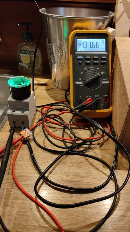

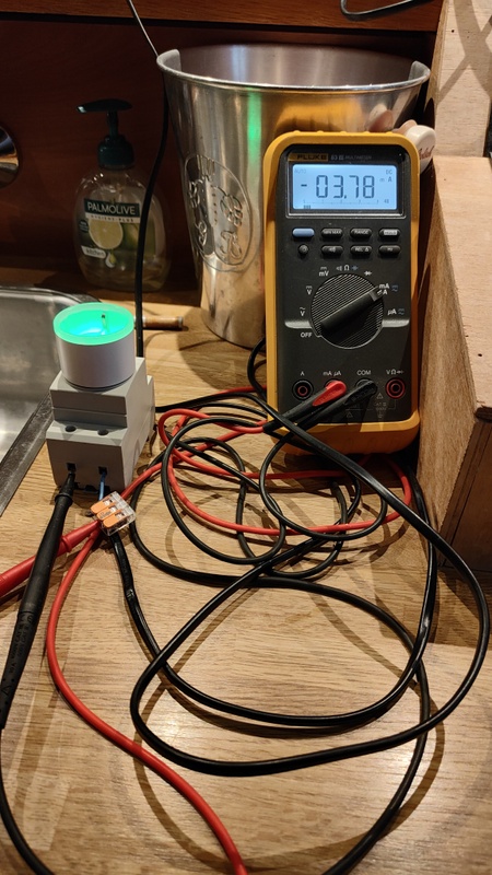

peterbier schreef op dinsdag 17 februari 2026 @ 20:46:
Nee wel een testje gedaan.
Daarom ben ik HomeWizard aan het uitfaseren.
Test op een Shelly Powerstrip.
Verlichting van elke stekker op 50% groen.
Relais aan.
Mooie test.
De dikke HomeWizard stekker is iets zuiniger dan hun dunne stekker. (Maar dit is het Shelly topic)
:henk
Ik heb de swap in het Shelly powerstrip ook gedaan. (Stekkers van plek gewisseld)
Dit gaf het verplaatsen van de meting wat correct is.
Mooi voor de correctheid
Mijn advies is om elke Shelly op eco modus te zetten.
Dan bespaar je nogmeer Standby gebruik.
Het is een punt om aandacht aan te besteden als je 40 stekkers gebruikt zoals ik.
Ja dan tikt het aan; zijn ze dan iets trager in response ?
Het is geen geijkte meting maar een indicatie dat een Shelly plug aanzienlijk minder verbruikt als de concurrentie.
Dan zal de rest van hun lijn dat ook zeker doen!
Dank!

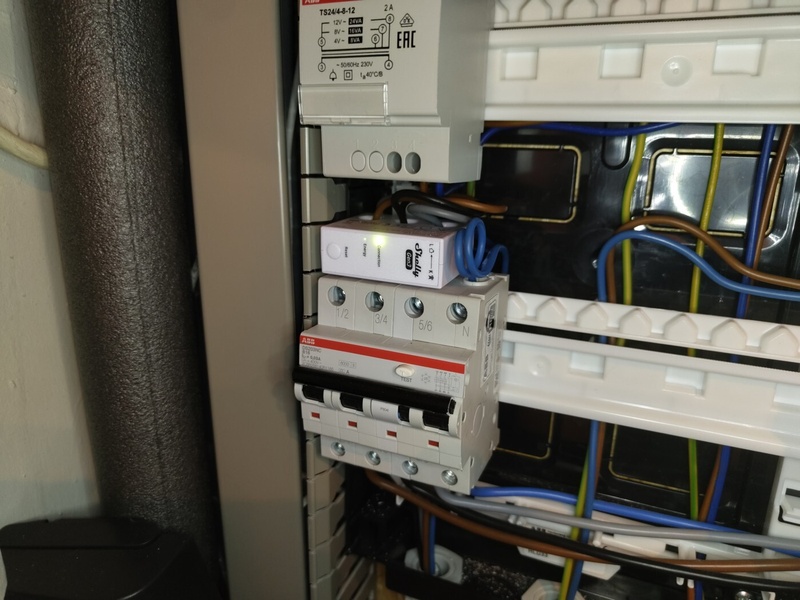

@rens-br Vanavond in de meterkast gehangen. Het is even een beetje klooien om hem op een automaat te krijgen. De ruimte wordt allemaal wel wat krap.
Ik heb hem op een ABB alamat geplaatst. Kwam het mooiste uit met de Shelly in de voorste kooi en dan de draad in de achterste. En dan toch nog een keer de automaat van de rail gehaald om te kunnen checken of de draad goed in de kooi zit. Al met al wel meer dan een uurtje zoet mee geweest.
Daarnaast lijkt de Shelly zijn eigen verbruik ofzo te meten. In rust geeft hij 13mA / 3VA aan per kanaal. Wel 0W dus kan er verder wel mee leven.
Ik krijg wel absolute kriebels dat Shelly bij grafieken Wh heeft staan ipv W... Wh kan je niet plotten zonder een periode :|

Klinkt goed. Op de Shelly website hebben ze het over monteren onder of boven de automaat. Maar veiligheid technisch zou ik verwachten dat hij boven de automaat moet. Waar heb jij heb zitten? Ik heb een Hager meterkast trouwens.
Dat Shelly Wh gebruikt maakt niet zoveel uit toch? Neem aan dat je hem gewoon in HA hebt zitten.
En heb je meterkast pics?
[ Voor 6% gewijzigd door rens-br op 17-02-2026 23:09 ]

@rens-br Ik zou hem zeker echter een automaat willen ja. Ervoor lijkt mij ook te sketchy. Maar bij veel mag je ook wel van boven naar beneden bedraden waardoor aan de onderkant dus "achter" de automaat is.
Maar kwam er net achter dat er wel een tweede "settings is (Via Home => View full EM details => Settings). Daarin kan je wel per kanaal aangeven dat je de stroomrichting wilt omdraaien (Reverse CT measurement direction). Waarom dat niet gewoon in de echte settings pagina te vinden is is voor mij een raadsel :+

Ff de Fluke erop.
Shelly neemt aanzienlijk minder stroom.
HomeWizard plug.
Afbeeldingslocatie: https://tweakers.net/i/-kO3eIcseFc4An7xJa5BjMovX18=/x800/filters:strip_icc():strip_exif()/f/image/h2j5gMIgUzeD7Oy0QPldABFe.jpg?f=fotoalbum_large
Shelly plug gen3.
Afbeeldingslocatie: https://tweakers.net/i/UojcHUuLqbSY_oSvEOPe9Q5r0fE=/x800/filters:strip_icc():strip_exif()/f/image/3mKybFmMZRD6xj9YdaYCNIjW.jpg?f=fotoalbum_large

@peterbier Psst, dat wil je misschien herhalen met de multimeter op de juiste stand :+
Maar het zal je ook een heel vertekend beeld geven. Want smart zaken hebben meestal verre van een powerfactor van 1. Dus er loopt veel meer stroom.
@Andrehj En zelfs dan kan je alleen een afschatting van het schijnbaar vermogen (VA, apparent power) maken en niet van het actief vermogen (W, active power). Daarvoor moet een meter stoom en spanning tegelijk meten.

@peterbier Je multimeter staat op DC. Je wilt meten op AC. En dan heb je ook nog een True-RMS meter nodig om dit netjes te doen.

Daarom is zijn waarde ook zo laag; DC.

Net naar de Hornbach geweest en vanwege de LPG en 5% cashback op cadeaubonnen uiteindelijk de Shelly 3EM-63T meegenomen voor 58 euro.
Ideaal dingetje en super makkelijk te installeren. Ik meet daar nu het energieverbruik van mijn kookplaat mee.
Afbeeldingslocatie: https://tweakers.net/i/V5YhhxQKdG_F9K8LYv_jBfQ8cQc=/232x232/filters:strip_icc():strip_exif()/f/image/luPtvdAeeYDwrC4om8ki0NVE.jpg?f=fotoalbum_tileAfbeeldingslocatie: https://tweakers.net/i/NS8c_9AJRvmhN5Ct13gjZThYK5Q=/232x232/filters:strip_icc():strip_exif()/f/image/ogaIpbDWEdoJNdiU9WzWmCbi.jpg?f=fotoalbum_tileAfbeeldingslocatie: https://tweakers.net/i/02ZNPAttBxxa0Pn4lXu4SGUR4tI=/232x232/filters:strip_icc():strip_exif()/f/image/PjaX8XdXjiEiXsCqihSepMqF.jpg?f=fotoalbum_tile
