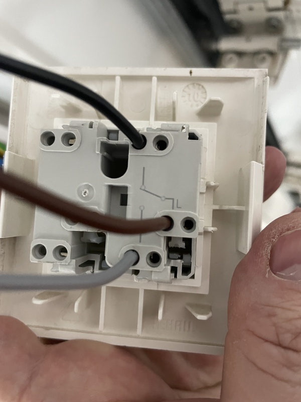

Afbeeldingslocatie: https://tweakers.net/i/i1AOSLXWJeBlYyOmpe_gPU8Y8FM=/x800/filters:strip_icc():strip_exif()/f/image/b6i09idbmt6r7Qcc1J6qYg7v.jpg?f=fotoalbum_large
Hoe sluit ik een Shelly 1 Mini Gen4 aan op deze lichtschakelaar?
Deze lichtschakelaar bedient de verlichting in de garage. Er zijn ook nog twee aparte lichtschakelaars, die dezelfde verlichting bedienen.

@Kozzmozz Daar kan je hem in ieder geval niet aansluiten. Want de uitgang van deze schakelaar gaat met twee draden door naar de andere schakelaars.
Module aansluiten kan bij een wisselschakeling alleen aan het einde. Dus of bij de laatste schakelaar of bij de lamp. Ik zou dus eens kijken of je hem bij de lamp kan plaatsen.

@Septillion
Ik kan helaas niet aan de lampen zelf de Shelly 1 Mini Gen4 plaatsen.
Er is wel een andere schakelaar waar volgende aansluiting is.
Hoe sluit ik de Shelly hierop aan?

@Kozzmozz Niet, want dat is ook niet de laatste schakelaar maar één in het midden.
Waarom kan hij niet bij de lamp?
En anders is dus je enige mogelijke optie bij de schakelaar die je nog niet getoond hebt :)

@Septillion Ik heb nog een laatste schakelaar waarop volgende aansluitingen zijn;
2 = ZWART
L2 = ROOD
2' = GRIJS
Nu heb ik twee (2) stroomkabels daar gevonden met volgende opschriften;
- LMP > wellicht is dit de kabel die de verschillende lampen in de garage verbinden
- VOEDING 3-3 > dit is de voeding van de kring 3-3 waarop de verlichting garage aangesloten is.
|| AMD Ryzen 7 7800X3D | ASUS ROG Strix B650E-F | INNO3D RTX 4090 iCHILL X3 | Fractal Design Meshify 2 | 2x LG Ergo 32UN880 | Thermalright Peerless Assasin 120 SE | G.Skill Trident Z5 Neo 32GB DDR5 | BE QUIET! Pure Power 12 M 850W | WD Black SN850X 2TB ||
  • Septillion
  • Laatst online: 14:31
Septillion
@Kozzmozz Tja, dan zal je wat dingen na moeten kijken. Want je hem L, N en de schakeldraad die nu naar de lamp loopt nodig.
De verbindingen op de schakelaar laten zich wel raden. De bruin en grijs (2 en 2') komen van de tweede schakelaar. Dat maakt rood (L2) de draad naar de lamp.
Maar wat de andere twee zijn kan ik alleen gokken. Welke kleuren hebben ze?

@Septillion
Het is me gelukt!
In mijn eerste post had ik de juiste wisselschakelaar in handen.
Hieruit moest ik de bruine L-draad verwijderen en aansluiten op de SW van Shelly.
Vervolgens de 'oude' bruine L-draad op de O van Shelly.
Dan was het een kwestie van in de Shelly App, de Input/output settings op Edge te zetten.Afbeeldingslocatie: https://tweakers.net/i/mLu2hODe7f_noyPneuZn3XeIE7g=/x800/filters:strip_icc():strip_exif()/f/image/dAsRO5kktifvoG2Wx65XcRax.jpg?f=fotoalbum_large
En dan nu mijn volgende project; hoe sluit ik hier een Shelly 1 Mini Gen 4 op aan? 8)
Deze relayschakelaar bedient in een grote hal diverse verlichingspunten op twee verdiepen.
Afbeeldingslocatie: https://tweakers.net/i/eF8mLz1WET_5SRG-bQW4jzNE9DM=/x800/filters:strip_icc():strip_exif()/f/image/WhvXTxnz9qysIXmxC5jgoson.jpg?f=fotoalbum_large
[ Voor 28% gewijzigd door Kozzmozz op 31-01-2026 15:45 ]

Kozzmozz schreef op zaterdag 31 januari 2026 @ 15:43:
@Septillion
Het is me gelukt!
Dan was het een kwestie van in de Shelly App, de Input/output settings op Edge te zetten.[Afbeelding]

Als ik mijn schakelaars wil automatiseren, is de keuze voor de Shelly 1 Mini Gen4 (8A) dan juist?
Er is ook een Shelly 1 Gen4 (16A) is, maar dit lijkt overdreven voor een schakelaar?
Wie kan mij hiermee opweg helpen?

@hb96 Over het algemeen is verlichting schakelen met aan uit niet zn groot vermogen en kun je eigenlijk met zowat elke actor wel vooruit.
Het geen waar je wel op moet letten is.
als de actor een Nul nodig heeft, dat je de module moet plaatsen in de centraaldoos of je moet een Nul hebben bij de schakelaar.

Een nul-draad zit vaak niet in de inbouwdoos bij de schakelaar.
Dit is wel te realiseren met het trekken van nieuwe draden, dus dat zou het probleem niet hoeven te zijn.
rens-br schreef op zondag 15 februari 2026 @ 17:17:
Hangt er vooral vanaf wat je gaat schakelen.. Met alleen wat lampen redt je het makkelijk met 8A. Daarbij is de mini ook een stuk makkelijker in te bouwen.
Wil eerst beginnen met het geautomatiseerd schakelen van de lampen.
Begrijp dat dit prima kan met de Shelly Mini Gen4 (8A) vanwege het lage vermogen.
De Shelly Gen4 (16A) kan ik bij wandcontactdozen aansluiten, project voor later eens.
Dan is mijn eigen conclusie schaf de Shelly Mini Gen4 (8A) aan voor de schakelaars.
Daarmee kunnen we uit de voeten en geautomatiseerd de lichten gaan schakelen.
