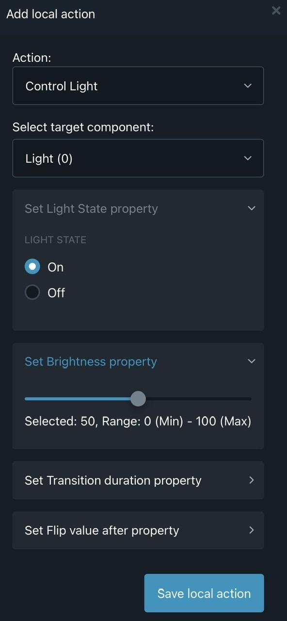

1. Na het kalibreren kun je bij de 2PM prima op een percentage naar keuze instellen. Wel een heel getal, tienden van percentages kun je niet invullen (in heel specifieke situaties is dat minder handig).
2. Je huidige knoppen worden straks niet direct met de motor verbonden, maar aan de schakelcontacten op de Shelly. Als je de Shelly via HA bedient wordt de stand van de schakelaar genegeerd, er wordt niets kortgesloten. Het enige nadeel is dat de stand van de knoppen niet altijd overeen zal komen met de stand van de zonwering, waardoor je een keer extra moet drukken.

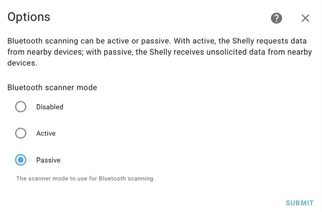

Het is niet mogelijk wat ik zo lees op internet.
Dus je zal altijd die usb dongel nodig hebben.
Hmm, dat is dan wel een tegenvallertje... :|

JaVaWa schreef op vrijdag 9 januari 2026 @ 00:06:
Thanks! Hier heb ik echt veel aan. Binnenkort een setje bestellen en het een en ander testen :)

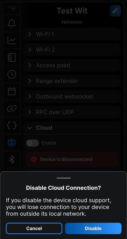

Was in mijn Shelly S plug op zoek naar welke DNS servers hij eigenlijk gebruikt (nog niet gevonden trouwens) maar kwam daar onder ”Internet & Security -> Advanced - Developer Setting” de optie ”Enable CoIoT” tegen die aan staat met de optie ”CoIoT peer: mcast”
Ik heb dit niet zelf aangezet en ColoT zegt me ook helemaal niets maar lijkt een soort MQTT vervanger te zijn.
Aangezien ik het niet gebruik maar uitgezet want waarom services actief hebben die geeen doel dienen.
Vraag me nu alleen wel af waarom dit standaard aan staat en zo diep weggestopt zit.
Zit er enig voordeel aan ColoT aan hebben staan?

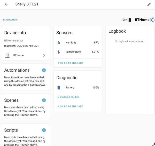

Ik heb een Shelly BLU H&T in gebruik voor de aansturing van de badkamerventilator. Echter door de vorst is deze op dit moment in gebruik om een straalkachel aan te sturen. Graag wil ik een tweede aanschaffen, maar dit model kan geen aanpassingen maken in de temperatuur/vochtigheidsmeting. Is een offset instelling wel mogelijk bij de Shelly BLU H&T ZB?
In de API documentatie staat dat er wel een setting is voor een offset in de metingen.
https://shelly-api-docs.s...-ble/Devices/BLU_ZB/ht_ZB
Maar ik weet niet hoe dat in de praktijk werkt.

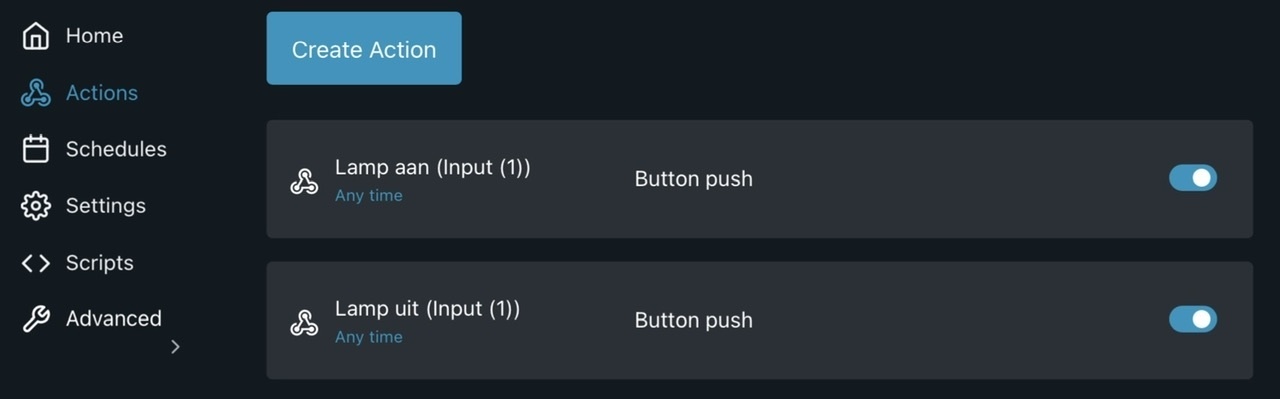

  • zunrob

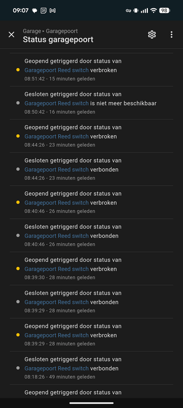

Sinds een tijdje, weet niet zeker of het is ontstaan na een firmware update, doet mijn reed sensor het niet meer helemaal lekker. Bij het sluiten van de garagepoort detecteert ie soms niet dat ie dicht is. Door de Shelly te herstarten geeft ie meteen de juiste waarde aan, dus lijkt op een software issue.
Echter, ik zie (en zo is het altijd al geweest ook toen het wel goed werkte) het volgende gedrag. Bij het openen detecteert ie dat meteen, maar binnen een fractie van een tel zegt ie dat ie gesloten is en weer een fractie lager dat ie open is.
Bij afsluiten idem, maar andersom. Allicht door deze snelle wissel dat het dus fout gaat. Ik snap alleen niet zo goed hoe dit kan. Het enige dat ik kan bedenken is dat dit komt doordat de magneet van opzij aan komt schuiven als de poort sluit, en niet loodrecht ernaar toe beweegt.
Afbeeldingslocatie: https://tweakers.net/i/iSstePTK-hpEn10Y32RUMD1k_kE=/x800/filters:strip_exif()/f/image/x4xUmXZQamfPRTip5zMpDc5u.png?f=fotoalbum_large
Ben benieuwd naar jullie gedachten.

Racer89 schreef op zondag 11 januari 2026 @ 17:52:
Los van je vraag, klopt de temperatuur weergave redelijk? Ik heb de H&T gehad en die week bijna 5 graden af soms.
Mijn Shelly Blu H&T is de kleine vierkante sensor met het gaatje. Ik heb het in een plastic zakje gedaan en in een bak smeltend ijs gelegd. Temperatuurmeting +0,2. Dat is dus mooi precies. Een hoger calibratiepunt heb ik nog niet getest. Ook de vochtigheid heb ik nog niet getest. Heb deze sensor toepgepast in het tuinkasje van mijn vrouw om de boel vorstvrij te houden. Werkte perfect. Ben van plan om meerdere aan te schaffen om wat metingen in huis te doen. Omdat er een logging op zit is het allemaal mooi te volgen. Ik vermoed wel dat ze niet allemaal even precies zijn (zoals uit bovenstaande quote bleek), vandaar mijn vraag over het kunnen instellen van een offset. Vermoedelijk kan dat met de laatste versie van deze sensor inderdaad wel (de ZB). Ik heb een andere versie (zonder "ZB") die ik nu nog overal te koop zie liggen. Shelly is best verwarrend in de naamgeving op dit gebied, is mijn idee.

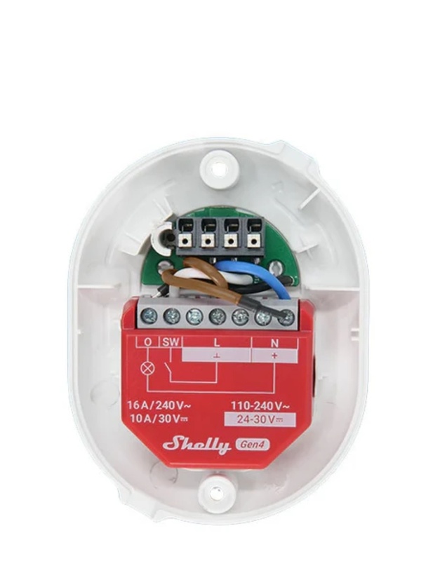

0 shelly aansluiten op Ls trafo
Ik heb mijn badkamerventilator zoals in gequote post op een shelly 1 gen 4 aangesloten.
Helaas pikt de shelly de lekstroom van de ledlampen op en denkt dus dat de schakelaar continu aan staat.
Chatgtp zegt de ls die nu in shelly SW zit gewoon direct op de trafo aansluiten en de O daar bij steken.
Klinkt mij als een kortsluitingsgevoelige situatie, of kan dit gewoon?
En mocht mijn gutfeeling slecht idee kloppen, is er een mooiere oplossing voor dit probleem, met als sidenote dat ik niet bij de bekabeling van de lampen kan.

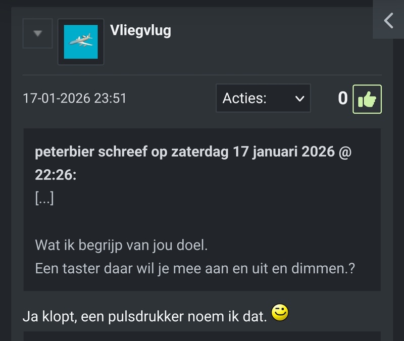

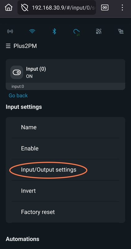

Hopelijk kan iemand me helpen want ik loopt tegen een probleem op waar ik niet verwacht had tegenaan te lopen en waar ik niet uitkom.
Ik heb zojuist een Shelly Pro Dimmer 2PM aangesloten en daarbij een pulsdrukker aangesloten op zowel SW1 (”Input (0)” genoemd in de webinterface) als SW2 (“Input (1)” genoemd in de webinterface) en deze horen bij aansluiting 01 (“Light (0)” genoemd in de webinterface).
Zie hieronder het aansluitschema:

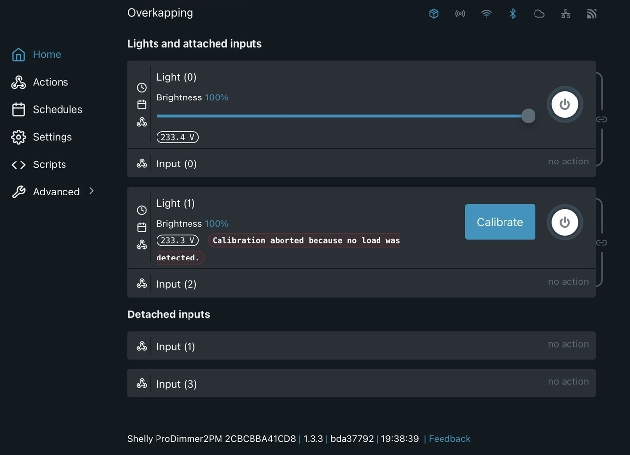

En de bijbehorende Shelly webinterface:
In mijn naïviteit was ik er vanuit gegaan dat beide inputs standaard geconfigureerd zouden zijn als dimmer van het bijbehorende licht, dat is tenslotte de basis functionaliteit van dit apparaat, maar tot mijn verbazing heeft Input (1) helemaal geen functie toegewezen gekregen.
Deze staat vermeld onder “Detached inputs”.
Oke, dacht ik, dan maak ik zelf wel een actie er voor, dus een “Light on” actie aangemaakt voor Input (1):
Shelly Pro Dimmer 2PM - Add local action
Waarbij het me verbaasde dat er bij “Light state” alleen de keuze is tussen “On” of “Off” en niet simpel weg “wisselen naar het omgekeerde van de huidige status”.
Hetzelfde voor “Brightness”, waarom moet ik daar een vast waarde in zetten terwijl ik gewoon de waarde wil die nu al ingesteld staat?
En het stomme is dat ik die instelling niet eens kan deactiveren.
Maar goed, laat ik daar maar later naar kijken, eerst testen of dit werkt.
En jawel, het werkt, de lamp gaat nu inderdaad aan wanneer ik de pulsdrukker op Input (1) indruk!
Maar natuurlijk niet uit als ik nog een keer druk, want er is nog geen “Off” actie.
Dus vervolgens een tweede actie aangemaakt met “Light state” naar “Off”, ik heb nu 2 actions voor Input (0):
Shelly Pro Dimmer 2PM - Two local actions, light on & light off
En warempel, de lamp gaat nu ook uit wanneer ik de knop in druk! *O*
Maar wacht, als ik vervolgens nog een keer druk gebeurt er niets. -O-
Als ik via de webinterface de lamp aanzet en daarna de knop indruk gaat de lamp wel netjes uit, maar waarom gaat hij niet aan met de knop. :?
Enige dat ik kan bedenken is dat dit komt omdat de “Lamp uit” als laatste in het rijtje staat. Dus heb ik de actie “Lamp uit” met de slider er achter gedeactiveerd en nu gaat de lamp weer wel netjes aan. Maar uiteraard niet meer uit, aangezien de “Lamp uit” actie niet meer actief is.
Zo heb ik natuurlijk helemaal niets aan die knop. :'(
En dan heb ik nog niet eens gekeken naar een dim actie, waar ik nog helemaal geen instellingen in actions voor heb gevonden :|
Kan iemand me helpen hoe ik de Input (1) wel als normale aan/uit/dimmer-knop kan configureren?
Liefst in één action en waarbij de huidige brightness gewoon behouden blijft.
Ik snap werkelijk waar niet waarom die tweede input niet standaard geconfigureerd staat voor de basisfunctie van de dimmer. :-(
Voordat mensen het vragen, de reden dat ik beide inputs heb gebruikt is omdat beide pulsdrukkers zich aan de andere kant van de groepenkast waar de Shelly in zit bevinden, de ene draad ga er boven uit en de andere onder.
De quick fix is natuurlijk de draad naar SW2 (“Input (1)”) daaruit loshalen en deze ook op SW1 (“Input (0)”) aansluiten samen met de andere pulsdrukker, maar daarvoor heb ik dan een lasdop nodig in de groepenkast en dat heb ik liever niet.

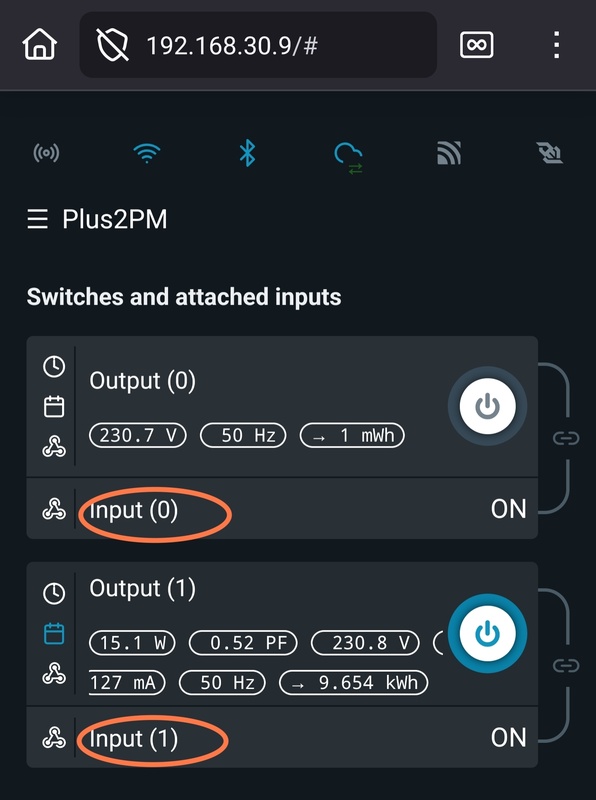

Een taster daar wil je mee aan en uit en dimmen.?
Kijk naar mijn voorbeeld van een Plus2PM (schakelactor)
Klik op het aangegeven rondje.
Afbeeldingslocatie: https://tweakers.net/i/xXGJky8hqF9umoDkxBCq2UGiTto=/x800/filters:strip_icc():strip_exif()/f/image/ScpoEilZVyCGCyU7dRN0XXco.jpg?f=fotoalbum_large
Afbeeldingslocatie: https://tweakers.net/i/waCQ3bSyAUUTCyOJn195kwRhZJE=/x800/filters:strip_icc():strip_exif()/f/image/YiSoPmwdZ3SsE3ap4AFww3ol.jpg?f=fotoalbum_large
Verander switch naar button.
En de nodige instellingen naar jou voorkeur.
"Ik heb mijn dimmer er niet achter daarom het voorbeeld van mijn Plus2PM gebruikt"
Afbeeldingslocatie: https://tweakers.net/i/ugijQWgiOZwH8y6IxUqX6wrLj70=/x800/filters:strip_icc():strip_exif()/f/image/cyLoZAwPFwHsGfEGyd4ldd6E.jpg?f=fotoalbum_large

Niet om vervelend te zijn maar heb je wel naar mijn screenshot gekeken?
Waar jij naar verwijst zijn de “Attached inputs”, die heten bij mij ”Input (0)” en ”Input (2)” en hebben inderdaad de opties die jij laat zien, daar zit het probleem niet.
Het probleem zit ‘m erin om de “Detached inputs”, bij mij ”Input (1)” en ”Input (3)”, met hetzelfde gedrag te configureren.
Ik had inderdaad verwacht vergelijkbare opties voor de detached inputs te krijgen maar dat blijkt helaas niet het geval. Geen idee waarom niet maar het is in elk geval knap irritant. :-(

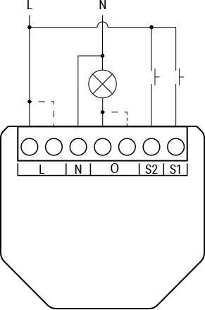

Ik waardeer je hulp maar je had je achteraf de moeite kunnen besparen want ik zie dat jij een Shelly Dimmer Gen3 gebruikt hebt.
De aansluitenschema’s van de Dimmer Pro 2PM en de Dimmer Gen3 lijken erg op elkaar, met beiden twee fysieke aansluitingen voor schakelaars of tasters zoals jij ze noemt:
vs
Shelly Dimmer Gen3 aansluitschema met nul draad
Ik heb zelf meerdere Shelly Dimmer 2 in huis en die hebben net als bovenstaande ook twee switch aansluitingen, welke zelfs precies hetzelfde genoemd worden als de Dimmer Pro, namelijk SW1 &SW2.
Daar kan je zonder problemen twee schakelaars op aansluiten en die zich vervolgens precies hetzelfde gedragen en dat zal voor de Dimmer Gen3 niet anders zijn, zoals ook uit jouw test blijkt!
Ik ging er dus net als jij vanuit dat die bij de Dimmer Pro ook zo zou werken maar dat is dus niet het geval!
Schijnbaar zijn de twee switch aansluitingen bij de Dimmer 2 en Gen3 zogenaamde “attached inputs” en is bij de Dimmer Pro de eerste wel een “attached input” maar de tweede een “detached input”.

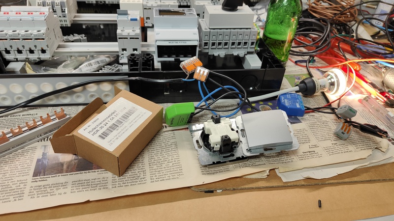

Heb uiteindelijk toch maar gekozen voor de fysieke oplossing door de draad vanaf beide schakelaars in een lasklem te stoppen en daarvandaan één draad naar input SW1, dat werkt tenminste! :*)
Wauw, professionele test setup heb je daar! (y)
Je doet dit vast niet alleen voor je hobby ;)

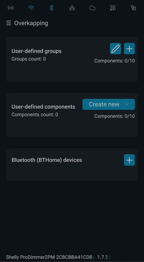

Ik heb voor jouw beeld even een paar screenshots gemaakt van de twee verschillende inputs bij de Dimmer Pro 2PM.
Dit is het home screen:
Shelly Pro Dimmer 2PM - home screen
Waarbij duidelijk het verschil te zien is tussen de “attached” en “detached” inputs.
En hierbij de ”Input/Output settings” van “Input (0)” (attached) en “Input (1)” (detached)
Shelly Pro Dimmer 2PM - Input/Output settings van Input (0) en Input (1)
Waarbij ik bij die tweede dus al die extra instellingen van de eerste niet beschikbaar heb. :/
Ook als ik daar van “Button” naar “Switch” overschakel verandert er helaas niets.
Ik kan er in beide gevallen enkel actions configureren en niet dat mooie lijstje met opties die er wel beschikbaar is voor “Input(0)”, helaas :'(

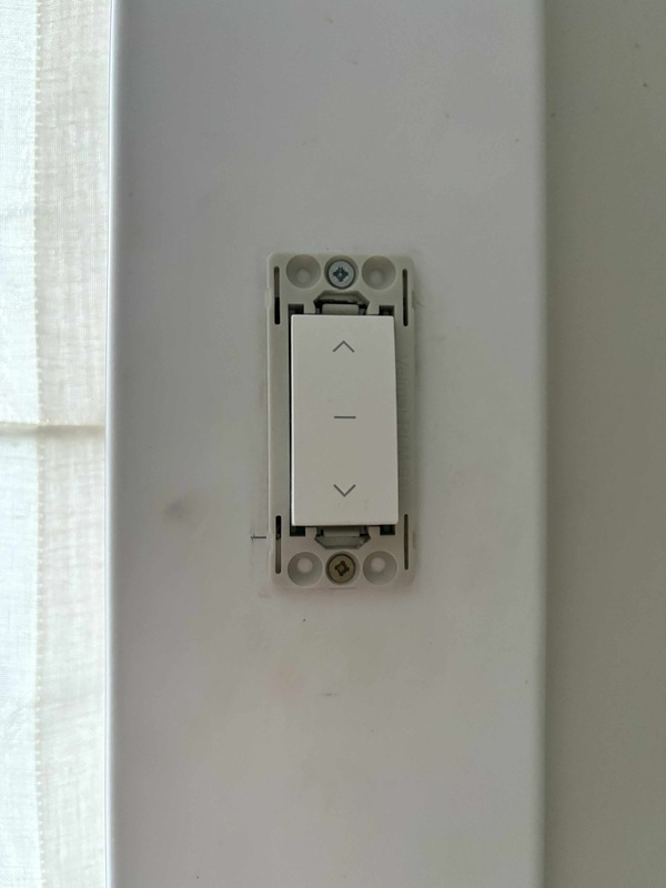

Wat betreft die drukkers die je gebruikt zijn voor rolluiken of zonnewering bedoeld.
Deze kun je prima gebruiken voor deze toepassing.
Echter voor dimmers zou ik een dubbele pulsdrukker gebruiken met middenstand.

  • Vliegvlug
  • Laatst online: 22:58
Vliegvlug
Flight Simple
peterbier schreef op zondag 18 januari 2026 @ 23:08:
Ik snap er niks van wat je nou wil.
Nou wat ik hierboven zei:
”Maar wat ik eigenlijk wilde was dus de ene pulsdrukker op SW1 en de andere op SW2 en dat je ze dan beiden net zo kan gebruiken als dat ze beiden fysiek op SW1 zitten.”
In een eerder bericht wou je met een pulsdrukker werken en nu 2.
Denk dat je dat verkeerd begrepen hebt want ik zei dat ik op zowel SW1 als SW2 een pulsdrukker had aangesloten en toen heb ik het verder alleen over die op SW2 gehad aangezien dat degene was die het niet deed.
En aan die 2 drukkers dezelfde functie hangen.
Oke.
Precies ja!
Zet je deze 2 pulsdrukkers toch parallel.
Duh, dat werkt sowieso en had ik ook helemaal onderaan in mijn eerste post al gezet als oplossing en vandaag ook maar zo aangesloten maar ik wilde het dus met elke pulsdrukker op zijn eigen fysieke aansluiting op de Shelly aan de praat krijgen. :)
Nu heb je het opeens over de foto van deze post: Vliegvlug in "[Shelly] Ervaringen & Discussie"
Maar die foto heeft niets te maken met de overkapping of mijn probleem, dat is puur een reactie op de post van @Septillion
En zijn inderdaad pulsdrukkers voor rolluiken maar die werken ook prima voor dimmen. ;)
Maar dat is persoonlijk mijn voorkeur.
Dat is inderdaad persoonlijk, ik vind dit mooier. :)
  • peterbier
  • Laatst online: 02:27
@Vliegvlug
Misschien door het vele posten hier misschien ook overheen gelezen.
Maar wat is nou het doel dat je die 2e pulsdrukker op sw2 wil.
Ik dacht eerder dat je een pulsdrukker gebruikte uit dit bericht.
Afbeeldingslocatie: https://tweakers.net/i/QQy3NXSwlAVOdmVLlrOSRZX3xXU=/800x/filters:strip_icc():strip_exif()/f/image/GcqlSaMfszhZOTAJkTjV7S6v.jpg?f=fotoalbum_large
Succes ik zou je niet meer lastig vallen.
Prettige Zondag.

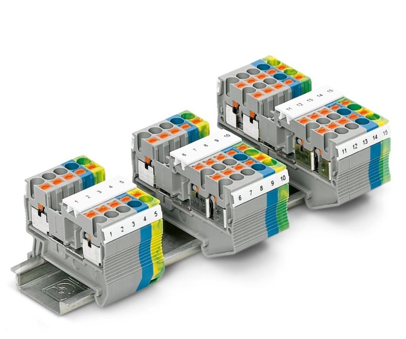

Rijgklemmen.😅👍
Afbeeldingslocatie: https://tweakers.net/i/kKUU5FLcCb4SsMzenKkhkv1b9J8=/800x/filters:strip_icc():strip_exif()/f/image/WvK9Z1yf2p3SCQFOAhi6d8aV.jpg?f=fotoalbum_large

Die zijn inderdaad erg mooi!
Ik heb het minder fancy opgelost met een WAGO bevestigingsadapter voor op de dinrail:
WAGO bevestigingsadapter dinrail voor lasklemmen van de 2273 serie (artikelnummer 2273-500)
En daar dan een 3-voudige lasklem in geklikt.

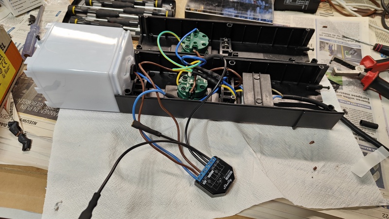

Hi ik heb de volgende schakelaar voor mijn rolluik. Ik vermoed dat ik hier een shelly 2PM (gen4) kan op aansluiten.
Maar moet de fysieke schakelaar dan op neutraal staan (je hebt 3 standen: omhoog, neutraal en omlaag)? Of hoe zal dit werken als ik zowel de knop als via HA dit wil besturen?
Afbeeldingslocatie: https://tweakers.net/i/ndmv7nU0dYtmv0uWdYwOqC60dmA=/x800/filters:strip_icc():strip_exif()/f/image/sysJevGWcu6t9Rs6pLVjUDPK.jpg?f=fotoalbum_large
  • JaVaWa
  • Laatst online: 22:42
Aan de buitenkant is niet te zien of er een Shelly op aan te sluiten valt, maar stel dat het wel mogelijk is dan kan de Shelly bediend worden via HA ongeacht de stand van de fysieke schakelaar.
Mijn GPS-collectie
  • thedaywalker2
  • Registratie: Juni 2021
  • Laatst online: 30-10 23:11
JaVaWa schreef op maandag 19 januari 2026 @ 12:24:
Kabels leken mij oké.
Het lijkt misschien een domme vraag, maar stel de fysieke knop staat naar beneden.
HA doet de rolluik omhoog bij zonsopgang.
Ik wil in de avond de rolluik omlaag brengen, dan doe ik de fysieke knop naar neutraal en weer naar beneden?
  • JaVaWa
Klopt. De schakelaar geeft aan de Shelly door dat er iets moet gebeuren, maar het daadwerkelijk spanning zetten op een draad (of eraf halen) regelt de software in de Shelly. Het enige nadeel voor de gebruiker is dat die de knop in bepaalde gevallen (als de knop in de verkeerde stand staat) twee keer moet bedienen.
Mijn GPS-collectie
  • JaVaWa
Achter die schakelaar zitten dus drie draden vanuit het net (bruin, blauw en groen/geel) en vier draden naar het rolluik (bruin, zwart, blauw en groen/geel)? Zonder die groen/gele werkt het nog wel, maar de andere vijf moeten aanwezig zijn voor de Shelly.
Mijn GPS-collectie
  • thedaywalker2
JaVaWa schreef op maandag 19 januari 2026 @ 13:18:
Mijn vermoeden is:
De nuldraad en aarding gaan rechtstreeks van stroompunt naar de rolluik,
Dan heb je een L die er naar de schakelaar gaat en de de L1 en L2 die richting de motor van de rolluik gaan.
Ps. ik zie vaak mensen van de speciale aansluiting op hun kabels zetten om het aansluiten makkelijker te maken. maar ik veronderstel dat dit je dat ook kan door je kabel te strippen?
foto is niet ideaal want je kan niet echt goed binnen in kijken. mijn excuses
Afbeeldingslocatie: https://tweakers.net/i/vy8juULGQjntK2h6BtoQpYM1K5U=/x800/filters:strip_icc():strip_exif()/f/image/ws8JM0ugoKycastoIbvjnCe7.jpg?f=fotoalbum_large
[ Voor 3% gewijzigd door thedaywalker2 op 19-01-2026 14:25 ]
  • tlpeter
  • Laatst online: 01-11 07:57
Aarde is wel duidelijk denk ik. Blauw is de nul. Bruin en zwart zijn op omhoog en omlaag.
Ik heb een tijdje terug 3 rolluiken met zo'n schakelaar op Shelly zwave roller/shutter modules aangesloten.
Daarna nog 2 electrisch gemaakt en hetzelfde aangesloten.
  • Septillion
  • Laatst online: 22:15
Septillion
@thedaywalker2 Volgens mij zijn er weinig landen waar je dat geheel zo zonder inbouwdoos in de muur mag frotten....
Maar kan op de foto niet duidelijk zien maar zie wel een lasdop op de blauwe dus denk dat je er netjes alles hebt zitten voor een Shelly. Even netjes een doosje plaatsen en gaan :)
En om de schakelaar niet verwarrend te maken zou je kunnen kijken of je er twee veertjes achter kan plaatsen zodat hij naar de middenstand terug komt vanzelf.
[ Voor 21% gewijzigd door Septillion op 19-01-2026 17:22 ]
  • thedaywalker2
Septillion schreef op maandag 19 januari 2026 @ 17:21:
Thanks for de info!
Ik was niet meteen op de hoogte dat er een inbouwdoos verplicht was. Het is ook een huurhuis dus zal even checken wat de opties zijn. Ik zal vermoedelijk het gehele paneel moeten los zien te krijgen om hier een inbouwdoos achter te krijgen.
Mijn plan is om nu wat zaken te testen zodat ik al wat shelly ervaring heb voor mijn eigen renovatie.

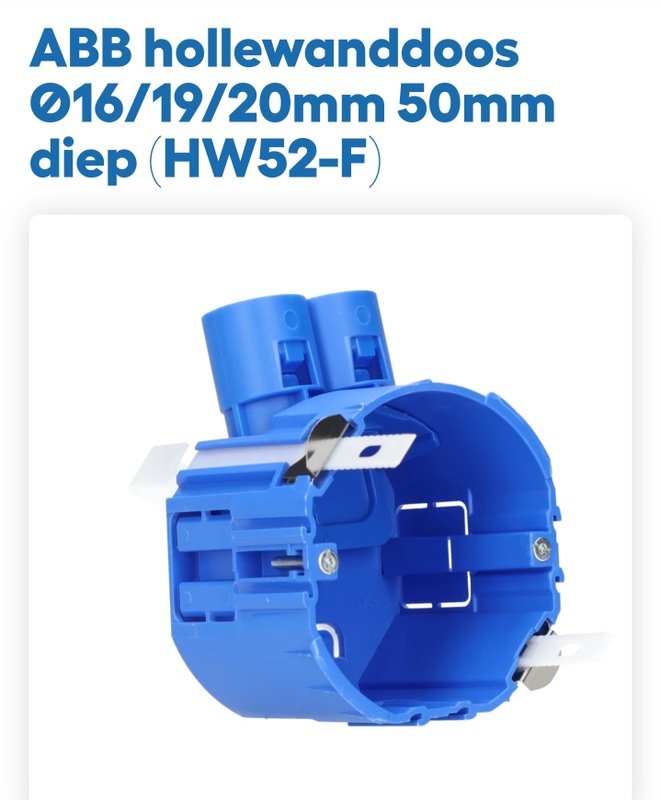

  • peterbier
thedaywalker2 schreef op maandag 19 januari 2026 @ 18:27:
Thanks for de info!
Een hollewand doos toepassen.
Ik zou dan een dubbele taster met middenstand toepassen.
Het is ook niet bevorderlijk om altijd spanning bij de rolluikmotor te hebben.
Ik heb dan bij de rolluiken het aantal seconden ingevoerd (duur omhoog en duur omlaag) en dan de relai naar nul stand gaat. (KNX en Nikobus) Domotica.
Ik ga er van uit dat een Shelly dit ook kan.
Bijvoorbeeld 15 seconden omhoog en 10 seconden omlaag en dan nul stand.
Afhankelijk van rolluik.
Afbeeldingslocatie: https://tweakers.net/i/PzMp8Q5pPAHJ2r0uum1jBTWgTGI=/x800/filters:strip_icc():strip_exif()/f/image/Pwizgp7BixxSMfVNJepmGQMR.jpg?f=fotoalbum_large

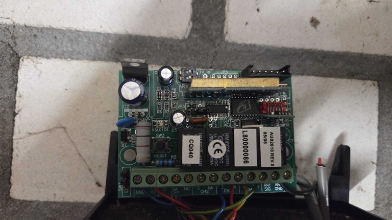

  • nielsn
  • Laatst online: 18:25

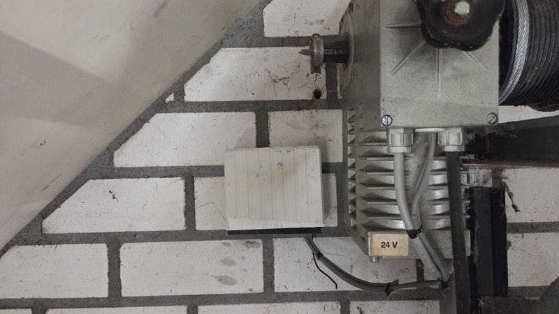

Ik ben door een familielid gevraagd om zijn zijn garagedeur te automatiseren. Dit omdat ik dit ook bij zijn andere garagedeur heb gedaan. Daar was het een kwestie een Shelly 1 Plus koppelen aan COM en Start, deze was dan voor open en dicht.
Nu heeft hij het volgende:
Een AU02810 is aangesloten op een elektromotor:
Afbeeldingslocatie: https://tweakers.net/i/tfyfikDczXTIj49FxI4jNtxLUs8=/800x/filters:strip_exif()/f/image/8mVmzS16cAC4OAgn1aaZKcn9.png?f=fotoalbum_large
Afbeeldingslocatie: https://tweakers.net/i/fhwe4qEYua89WmMb84G2FDDHpEs=/800x/filters:strip_icc():strip_exif()/f/image/JhwphEYAnAVds1sest13bSGa.jpg?f=fotoalbum_large
Afbeeldingslocatie: https://tweakers.net/i/FtMMcWYtGLJ_tIIfkgyxXJuQ7ac=/800x/filters:strip_icc():strip_exif()/f/image/ZKv4cTPoNvgxlZnihD6irnU9.jpg?f=fotoalbum_large
Zoals ik het zie worden CH3 en CH4 gebruikt voor het openen en sluiten (of andersom) van de roldeur. Ik zou hier twee keer Shelly 1 Plus kunnen plaatsen, maar volgens mij ook één Shelly Pro 2. Klopt dit?
Of ga ik ergens de mist in met mij beredenering?
  • rens-br
  • Laatst online: 21:25
rens-br
Admin IN & Moderator Mobile
nielsn schreef op dinsdag 20 januari 2026 @ 14:53:
Het kan aan mij liggen, maar ik kan aan de hand van jouw documentatie niet zien wat de functie is van CH1, 2, 3 of 4. Ook zie ik dat er nu al iets aangesloten zit op CH3 en CH4, wat is dat?
  • peterbier
Normaal gesproken zit er op een garage deur of poort opener een contact om de deur/opener te bedienen met een externe drukknop.
Hier zou je de Shelly op kunnen aansluiten.
Zie uitleg op deze website.
https://www.robbshop.nl/blog/garagedeur-bedienen-met-shelly
  • H.W.R
  • Registratie: September 2024
  • Laatst online: 21:22
Het PM gedeelte werkt prima bij o.a. Plug S en 1PM:
Afbeeldingslocatie: https://tweakers.net/i/9G9nwnH_Iwr57vIcZTQjTfBg-Gs=/x800/filters:strip_icc():strip_exif()/f/image/oXU9KzfWBRGSQgvSOYRNSoZn.jpg?f=fotoalbum_large

@nielsn Fabrikant had alleen geld voor mooie tekeningen maar niet voor uitleg wat het doet :+
Maar denk dat de fabrikant dus niet bedoelt dat je schakelaars op de Ch moet aansluiten maar dat het schakelaars na doet. Dus er is schijnbaar een afstandsbediening met 2 knoppen? Wat doen die?
En moet überhaupt de afstandsbediening blijven werken?
Het lijkt me dan dat de echte logic in die motor zit, heeft die ook een typenummer?

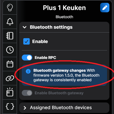

Gisteren mijn Shelly H&T BLU aangesloten met gebruik van mijn Shelly Pro Dimmer 2PM als Bluetooth gateway.
Uiteraard zonder gebruik van de Shelly app! :*)
Was wel even uitzoeken voordat het lukte want eerst op gevoel geprobeerd. :P

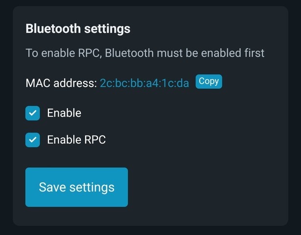

Op de Pro eerst de optie “Enable Bluetooth gateway” aangezet, die staat standaard uit:
Shelly Pro Dimmer 2 - Bluetooth settings - firmware 1.3.3
Vervolgens het knopje op de Shelly H&T tien seconden ingedrukt gehouden in de hoop dat de Pro hem zou zien en toevoegen, maar ik kon nergens in de interface daar iets over terugvinden. De H&T zelf deed het wel want op mijn telefoon zag ik hem tussen mijn Bluetooth devices.
Dus me toch maar gewend tot het internet wat nog flink zoeken was want het overgrote deel van de instructies verwijst naar die vermaledijde Shelly app! :|
Maar uiteindelijk deze zeer goede handleiding gevonden met duidelijke instructies en screenshots, en nota bene in de Knowledge Base van Shelly zelf! :)
Smart Home Automation - Connecting Smart Bluetooth device to a Shelly BT Home enabled device
Bij de tweede stap ging het echter al mis:
”From the embedded web interface navigate to Components and click on Plus icon at the Bluetooth (BTHome) devices field.”
Ik heb helemaal geen Components optie in de webinterface van mijn Pro Dimmer 2PM! :'(

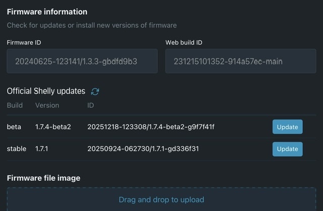

Dat is vreemd :S maar toen herinnerde ik me dat er nog een firmware update stond te wachten:
Shelly Pro Dimmer 2PM firmware updata available: 1.3.3 -> 1.7.x
Mischien handig om die eens te installeren. :P
En warempel, nu heb ik opeens wel een Components optie in mijn webinterface! *O*
Het Bluetooth settings menu ziet er nu ook anders uit, de optie “Enable Bluetooth gateway” is opeens verdwenen:
Shelly Pro Dimmer 2PM - Bluetooth settings - firmware 1.7.1
Geen idee waar die heen is, waarschijnlijk staat dit nu standaard aan.
Terug naar de Components sectie, die ziet er zo uit:
Shelly Pro Dimmer 2PM - Components settings
Voor het toevoegen van Bluetooth devices moet je uiteraard op de plus achter BTHome (Bluetooth) devices drukken
Er wordt dan gescand voor Bluetooth apparatuur:
Shelly Pro Dimmer 2PM - BTHome (Bluetooth) scanning
Even het knopje op de H&T 10 seconden ingedrukt houden en hij wordt zichtbaar.
Dan “configure” in de interface drukken, eventueel een ander naam en de andere instellingen aanpassen waarna hij met “save settings” is toegevoegd aan je gateway:
Shelly Pro Dimmer 2PM - Components settings - H&T BLU added

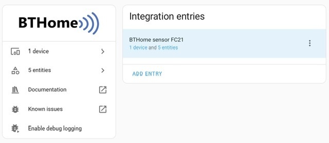

Kreeg in Home Assistant gelijk een notificatie dat er een nieuw device was gevonden voor de BTHome integration (die ik hiervoor niet had) en heb ‘m toegevoegd:
Home Assistent - BTHome integration
Device voor de Shelly H&T BLU ziet er als volgt uit:
Home Assistent - BTHome integration - Shelly H&T BLU
Bij het Shelly Pro Dimmer 2PM device (welke in mijn situatie de Bluetooth gateway is voor de H&T BLU) in HA heb je een Configure optie waaronder de Bluetooth scanning mode is in te stellen:
Home Assistent - Shelly Pro Dimmer 2PM device - Configure - Options - Bluetooth scanning mode
Ik heb deze maar op Passive laten staan omdat zover ik weet de H&T BLU enkel zendt en zich niet actief laat uitlezen maar voor Bluetooth devices waarbij dat wel kan zou je dan sneller of vaker updates van het device kunnen krijgen heb ik begrepen.
Aangezien er een multi kabel naar de stuurunit gaat zal ik hiermee oppassen.
Er zou dan een paar eind contacten in de motor zitten die dan weer de unit aan sturen.
Maar zonder uitgebreide documentatie kom je er niet.
Zoals ik al aan gaf zit er wel ergens een drukknop (aansluiting) waarop je de Shelly kan aansluiten.
[Afbeelding: Home Assistent - Shelly Pro Dimmer 2PM device - Configure - Options - Bluetooth scanning mode]
Elke Shelly die je op bluetooth passief zet wordt een blue gateway.
Daarom is het aan te raden om dit verdeeld door huis bij sommige Shelly (s) actief te hebben.
Ik heb er zelf 4 actief.

peterbier schreef op dinsdag 20 januari 2026 @ 23:05:
Wat bedoel je precies met “Bluetooth passief”?
Die setting in HA?
Ik ga er vanuit dat het met die instelling op “Active” ook nog steeds een Bluetooth gateway blijft, maar wat me niet duidelijk is is welke setting dat in het Shelly device activeert.
“Disable” zet waarschijnlijk Bluetooth van de betreffende Shelly uit?
Dat is vanuit het oogpunt van redundancy ga ik vanuit?
Dat wanneer een van de Shelly’s die gateway is uitvalt de Bluetooth devices naar een andere kunnen uitwijken.
Maar daarvoor moet je ze neem ik aan allemaal los op die gateways aanmelden, of is er een automatisch replicatie mechanisme tussen de Shelly’s die als gateway ingesteld staan waardoor je dat maar op één gateway hoeft te doen?
En worden de berichten van die devices dan automatisch ontdubbeld of door HA slechts geaccepteerd vanaf één gateway?
Vooralsnog heb ik enkel mijn Pro Dimmer 2PM als Bluetooth gateway en geen andere Shelly’s die dat kunnen.

Cloud is uit te zetten in de Shelly app.
De app is ook lokaal te gebruiken.
Afbeeldingslocatie: https://tweakers.net/i/p6J1AX-R9euwYa_InwdcctmDDH8=/x800/filters:strip_icc():strip_exif()/f/image/qHAJ5aGZazGnFOIOeZwmpcfu.jpg?f=fotoalbum_large
Afbeeldingslocatie: https://tweakers.net/i/i5JaZCyazRqhCd-NYEMSnmyU_BU=/x800/filters:strip_icc():strip_exif()/f/image/VGSFkyyj0ku1vBTSQflK7tLS.jpg?f=fotoalbum_large
En wat maakt het uit om cloud te gebruiken naast lokaal.
Je hebt toch alles netjes in een eigen IoT VLAN zitten.

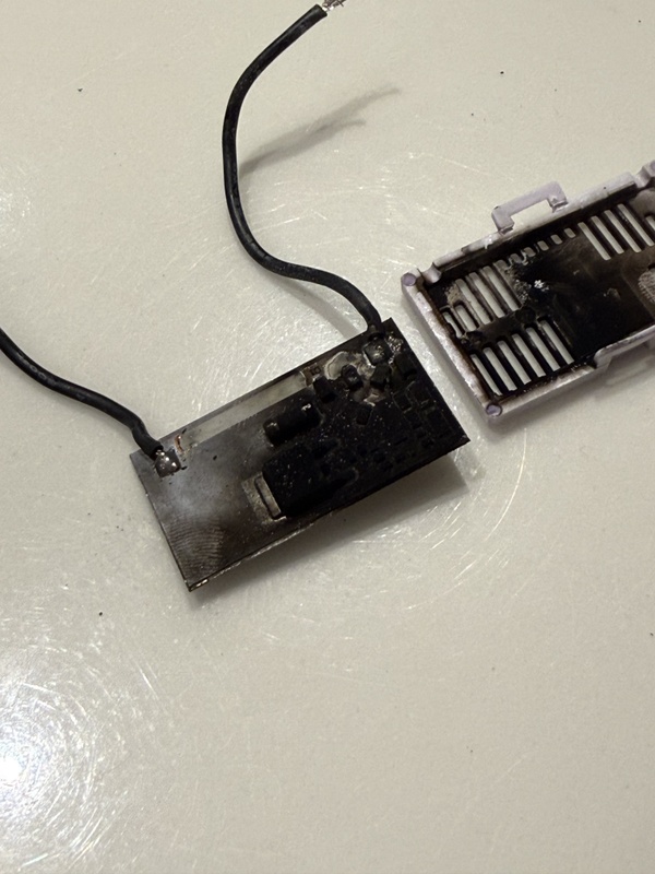

  • t14wo
  • Laatst online: 21:49
Begin toch wel een beetje vertrouwen te verliezen in Shelly.
Eerst 3 kapotte dimmers in 3 jaar. En nu wil ik gaan schilderen, haal ik de lamp eraf en tref ik een totaal verbrande bypass aan. Ik schrik me rot. Zit een 7 watt lamp aan.
Kwaliteit is toch wel vrij bedenkelijk. Heb ook al 1 doorgebrande dimmer gehad elders in huis. Ding gaf een melding dat hij te heet werd. (Volgens mij kreeg ik zelfs een auto mail hiervan) en toen ik m loshaalde een zwarte dimmer.
Dit is toch niet wat we kunnen verwachten?
Afbeeldingslocatie: https://tweakers.net/i/-XbZEv2_tj1zNHnFIwb_niiNbTI=/x800/filters:strip_icc():strip_exif()/f/image/urppleSjGSgulGbUOiJwlkl7.jpg?f=fotoalbum_large
Afbeeldingslocatie: https://tweakers.net/i/zMEzpnt-9-K4DAnHxZl4JCZ2yIA=/x800/filters:strip_icc():strip_exif()/f/image/5N9BMoIRCZMvRmbESrUW4aEU.jpg?f=fotoalbum_large
Afbeeldingslocatie: https://tweakers.net/i/kD45sNBhdI3a19iI9Ny66Wx0aZs=/x800/filters:strip_icc():strip_exif()/f/image/C0ClOh5fAVWx4TYbzG1nBNHR.jpg?f=fotoalbum_large
[ Voor 9% gewijzigd door t14wo op 24-01-2026 20:13 ]
  • HYM1100S
t14wo schreef op zaterdag 24 januari 2026 @ 20:09:
Dat is balen!
Wel benieuwd waarom je de bypass erop hebt zitten? Als je de Shelly Dimmer aansluit met een neutraal heb je geen bypass nodig. Of zat hij niet bij de lamp aangesloten?
Waren de andere die bij jou zijn doorgebrand ook met een bypass aangesloten?
Heb zelf nog niet meegemaakt dat Shelly's doorbranden, maar lees dat als ze gaan het vooral de oudere generaties betreft. Zal de Shelly Dimmers die ik heb toch nog eens nalopen.....
[ Voor 0% gewijzigd door HYM1100S op 24-01-2026 20:43 . Reden: typo ]

  • t14wo
HYM1100S schreef op zaterdag 24 januari 2026 @ 20:41:
Dat is balen!
Omdat bij de schakelaar geen neutraal zit. En je onder de 10 watt een knipperende of brandende lamp houdt. Een bypass is niks meer dan een weerstandje die wat stroom in warmte omzet zodat niet de lamp brandt, maar wel de shelly van voldoende stroom is voorzien om te functioneren.
Er zit notabene een kleine zekering als je goed kijkt op de foto. Maar die leek intact. Al kan ik het niet goed zien…
‘Helaas’ heb ik vandaag 3 nieuwe Dimmers binnengekregen. 2 voor vervanging en 1 reserve. Dat zijn wel gen3, dus hooen dat de kwaliteit beter is.
