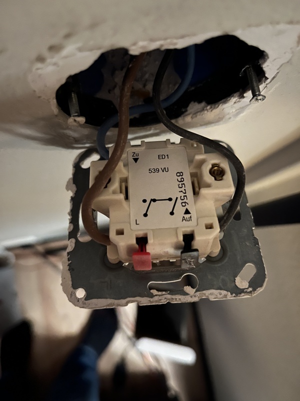

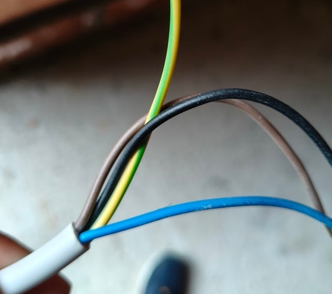

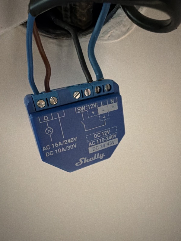

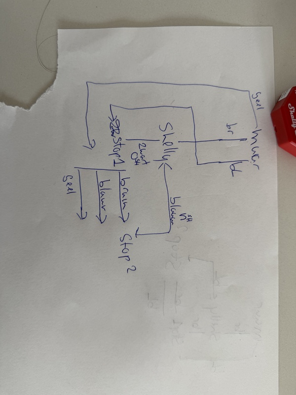

Ik ben op zoek naar hulp voor het aansluiten van mijn eerste Shelly. Het gaat om een Shelly 2PM Gen4 op een druk-jaloezieschakelaar (omhoog/omlaag).
Uit mijn zonnescherm komen vier draden (bruin, zwart, blauw, aarde), de elektrakabel heeft er drie (bruin, blauw, aarde). Ik heb het als volgt aangesloten. Echter doet de knop niets.
Overigens de shelley nog niet geconnect, ga er vanuit dat de shelley de elektra doorlust, ook als er nog geen wifi/zigbee oid aansluiting wordt gebruikt.
Dus vanuit elektra kabel:
  • - Aarde doorgelust van elektra naar zonnescherm
  • - Blauw via kroonsteen elektra, naar zonnescherm, en naar Shelley 'N'
  • - Bruin van elektra naar Shelley 'L'
Vanuit zonnescherm:
  • - Bruin naar Shelley '01'
  • - zwart naar Shelley '02'
  • - Aarde dus direct naar elektrakabel
Vanuit Shelley vervolgens S1 en S2 naar Boven/Beneden, en L naar L

@SkinnyD! Niets mis met je aansluiting.
Standaard modus is alleen wel wat gevaarlijk voor een zonnescherm. Want dan kunnen O1 en O2 tegelijk aan en veel motoren vinden dat niet fijn.
Zou hem dus even werkelijk configureren en dan verder kijken.

Septillion schreef op donderdag 13 augustus 2026 @ 14:56:
Dat is helaas niet zo'n goed nieuws, aangezien de knoppen niets doen op dit moment. Maar heb inderdaad het idee dat het goed aangesloten is.
Er komt stroom uit de linker L aansluiting (uit de elektrakabel), maar niet uit de rechter L kabel (die uit de Shelly komt. Ik zie online nog een ander schema, hier wordt maar één L aansluiting gebruikt.
Afbeeldingslocatie: https://media.invisioncic.com/t323932/monthly_2025_08/large.Shelly2PMGen4rollershuttercontrol_en.png.22df842cde59678f8e8091f5b177c0a8.png
En op welke modus raad je aan?

De L van uw schakelaar moet nog rechtstreeks op de electrakabel ipv naar de shelly..
Dus bruin splitten van de electrakabel met een wago en naar de L op de schakelaar enerzijds en naar de L op de shelly anderzijds.

SkinnyD! schreef op donderdag 13 augustus 2026 @ 14:25:
Vanuit zonnescherm:

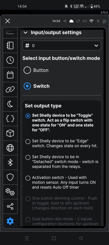

Je moet je shelly sowieso instellen als Cover en niet als switch, dit gaat problemen opleveren ;)
Tevens probeer even om de voeding naar je schakelaar uit de L' te halen, en deze even rechtstreeks op de voeding v/d bruine te zetten.
En je hebt het over een kroonsteentje voor de Nul (blauw), haal dit er aub uit en maak daar ook even een wago 221-serie tussen
  • Septillion
  • Laatst online: 10:12
De twee L's op de Shelly zitten gewoon verbonden, juist voor naar een schakelaar. Dus dat zou geen issue moeten zijn.
Ik zou dus vooral beginnen met hem te configureren en cover mode in te stellen. Kan je smart kijken of hij werkt. En dan nog eens kijken of de schakelaars nu werken.

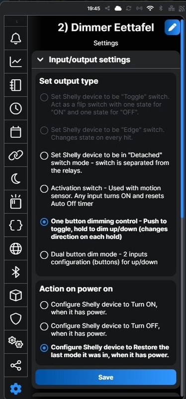

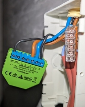

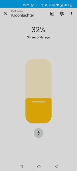

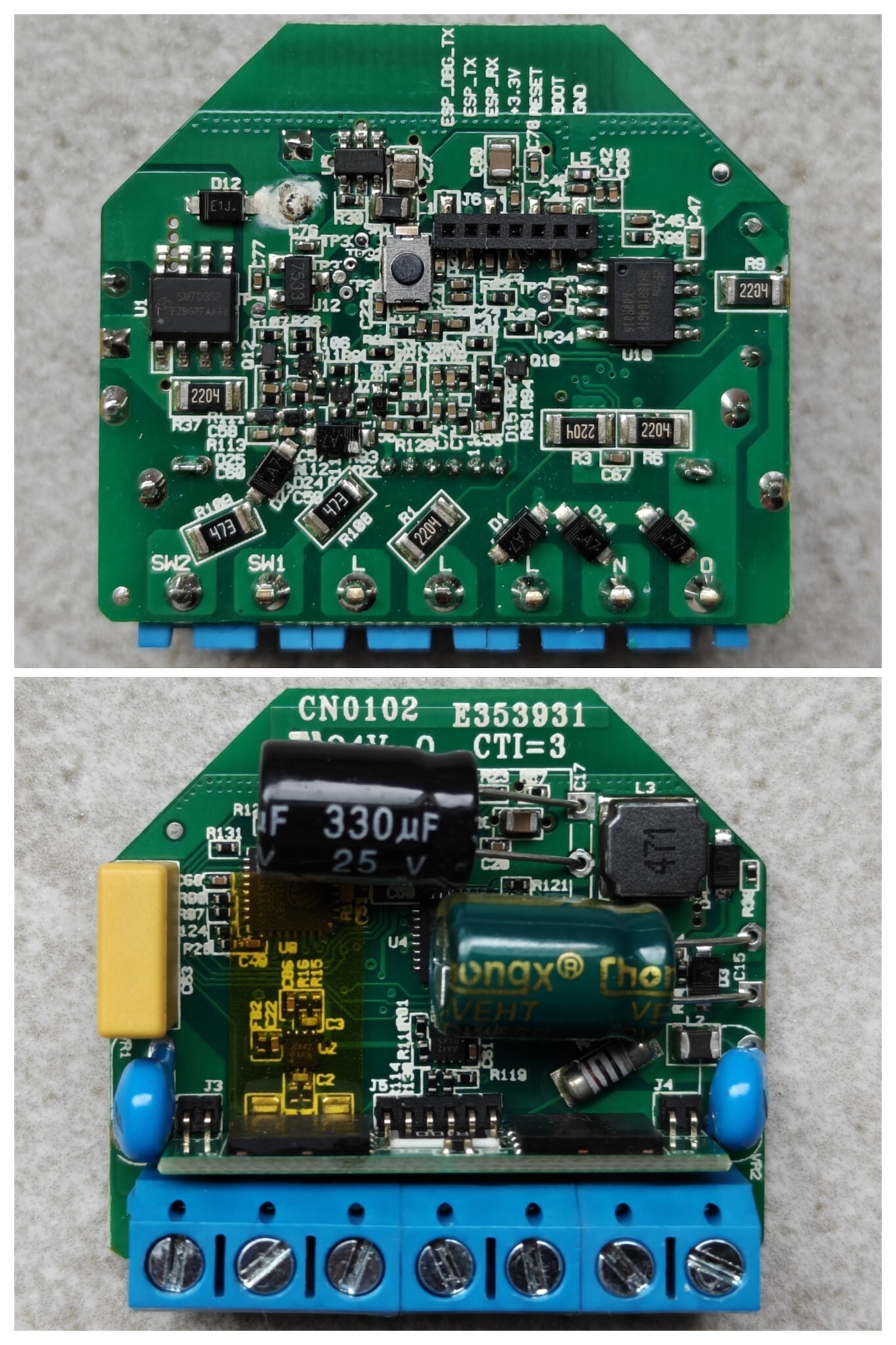

Een van mijn Shelly Dimmer 2 heeft het begeven helaas. :|
Wel een apart probleem; de lamp wil niet meer uit! :X
Of ik nu de fysieke knop gebruik of via de ingebouwde webinterface de lamp uit zet, als de Shelly denk dat hij uit staat en dat in de interface aangeeft, geeft de lamp nog gewoon licht. 8)7
Wel gedimd, ik gok ergens tussen de 25 á 50% en het flikkert ook best snel. De lamp aanzetten en feller en minder fel dimmen lukt wel maar lager dan de hoeveelheid licht die de lamp geeft wanneer hij ‘uit’ staat niet.
Heb de module al gereboot en ook opnieuw een calibratie gedaan maar dat heeft geen verschil gemaakt. Denk dat hij hardwarematig defect is, stroom doorlaten terwijl hij uit moet staan is niet hoe het hoort te werken natuurlijk.
  • Xyphoid

Vliegvlug schreef op maandag 31 augustus 2026 @ 00:42:

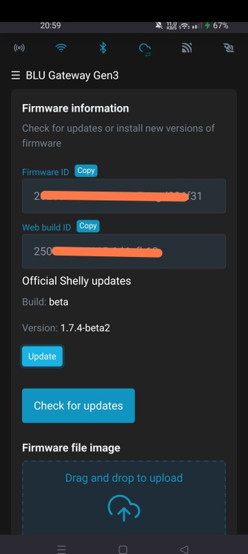

Ik heb één Shelly die hardnekkig niet zijn firmware wilt updaten. Het betreft een Shelly 2PM Gen3 (S3SW-002P16EU). De app gebruik ik niet maar via zijn IP is hij heel lang bezig, maar uiteindelijk mislukt het, via HA zie je dit gedrag ook. In de logger zie je eigenlijk niks voorbij komen.
Ik probeer de firmware te updaen van 2.0.0 naar 2.0.1-beta2 vanwege de bug in RPC: https://community.home-assistant.io/t/shelly-rpc-error/609669
Met oudere firmware kon je deze lokaal downloaden en zelf uploaden via zijn IP, maar ik kan latere firmwares niet vinden. Iemand nog tips wat ik kan proberen?

jack zomer schreef op woensdag 16 september 2026 @ 13:31:
Probeer de app eens. Deze heeft mij al genoeg gered met de Shelly tempratuur dingen.
Die heb ik er jaren terug afgegooid toen ik merkte dat ie cloud configs zat te pushen ipv alles lokaal te laten :/

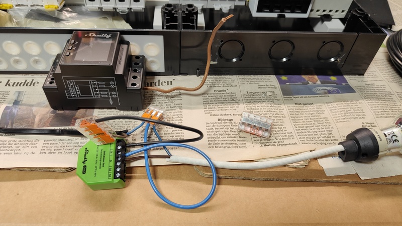

Hierbij nog de opvolging op mijn eerdere post.
Ik heb de volgende dag mijn defecte Shelly Dimmer 2 uitgebouwd:
Defecte Shelly Dimmer 2 uitbouwen
(Ik weet dat die middelste ‘bruine’ draad nu eerder oranje lijkt maar die was eerst bruiner maar de bruine merkstift erop is blijkbaar verkleurd. :X )
Er was gelukkig niets te zien aan de module zelf in de vorm van brandplekken of vervormde behuizing dus het zal iets in de elektronica zelf zijn en geen sluiting.
Na het loshalen van de flexibele bruine en blauwe draad en de zwarte 1,5mm2 helemaal links kon ik de Shelly met schakelaar in zijn geheel loskoppelen en was het tijd om de Dimmer 2 te vervangen voor een Dimmer 2! :P
Defecte Shelly Dimmer 2 vervangen op een dubbele pulsdrukker
Bij de foto linksboven zit de defect Dimmer 2 nog op de schakelaar en op de andere drie is te zien hoe de nieuwe Dimmer 2 op de dubbele pulsdrukker wordt geplaatst en zit aangesloten. De Shelly is namelijk ingesteld om de dimmer met 2 knoppen te bedienen. Links voor omhoog dimmen en rechts voor omlaag.
Ik vind het makkelijker om de Shelly eerst aan de achterkant van de schakelaar te fixeren met massief draad en daarna in zijn geheel te plaatsen in de inbouwdoos.
Waarbij ik voor bruin en blauw soepele draad gebruik om geen spanning op de aansluitingen van de printplaat te zetten en de zwarte schakeldraad wel direct aansluit omdat deze dunner is en ik er daarnaast op let dat deze al globaal in de juiste positie gebogen zit en lang genoeg is om niet teveel kracht te zetten.
Na deze wissel doet de lamp het weer als vanouds! *O*
Via de app kan je geen beta firmwares installeren, kwam ik achter, dus dat hielp helaas niet. Misschien dan maar gewoon wachten op de nieuwe stable en kijken of die wel wilt installeren.

Grote kans dat er een condensator kaput stuk is. Die gaan in ieder geval regelmatig kapot binnen de Shelly 1.

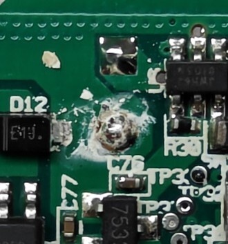

Raven schreef op donderdag 17 september 2026 @ 20:14:
Misschien dat uit elkaar halen en een paar goede pics hier posten genoeg is om de oorzaak te spotten?
Afbeeldingslocatie: https://tweakers.net/i/OI1G3uVvEvU1oEKvWNgDh6uR5Hg=/x800/filters:strip_icc():strip_exif()/f/image/5uI2eROsX8iXHwWubJKodUKy.jpg?f=fotoalbum_large
Als je ze alle 8 goed hebt dan post ik nog wel een reeks (tot het bakje leeg is...) :)

@JaapZ1 op de linksboven met de kapotte condensator na hebben ze verder allemaal thermische problemen gehad zo te zien.
@Raven Wanneer ik tijd heb zal ik eens kijken of ik die defecte Dimmer 2 van mij open kan krijgen.

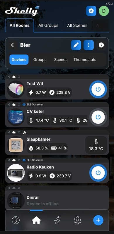

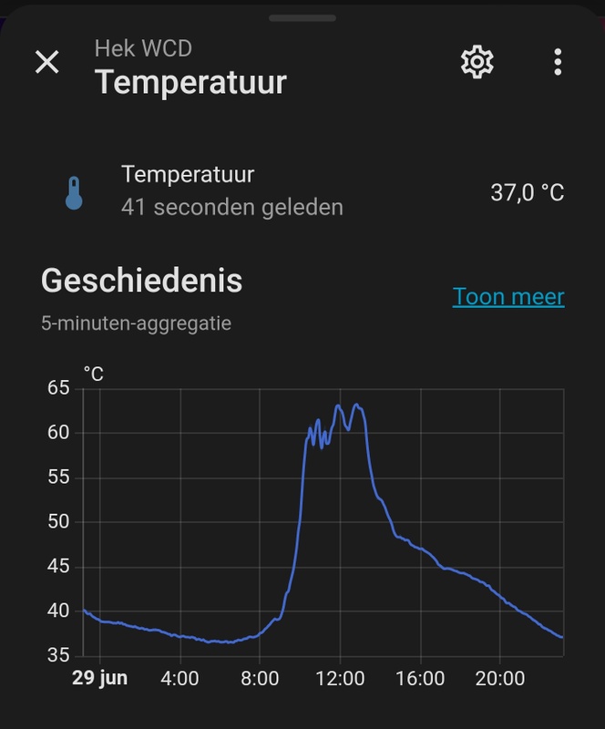

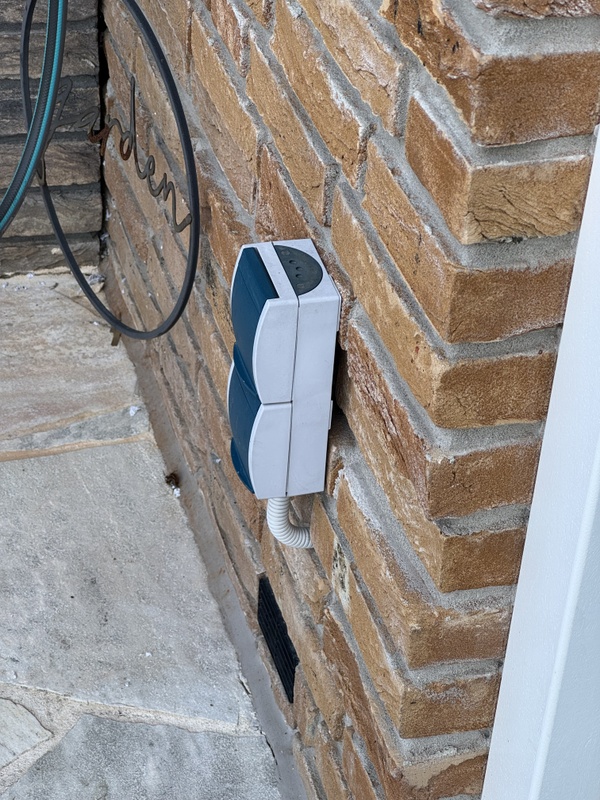

Goedenavond Tweakers. Ik heb twee keer een Shelly 1 gen 4 in gebruik om de Smart grid contacten van mijn warmtepomp potentiaal vrij te schakelen. Dit gebeurt dmv 230v die wordt afgegeven door de warmtepomp zelf, dus aangesloten op de I en O contacten van de shelly. Een en ander met de installateur van de warmtepomp afgestemd en het werkt zoals bedacht. In HA kan ik de interne temperatuur van de Shelly's uitlezen, en die is me toch wat warm. Standby/onbelast circa 55 graden en als het relais een uurtje geschakeld wordt (om warm tapwater tijdens goedkope uren te verwarmen) stijgt dit naar zo'n 64 graden. Ik heb de Shelly's en diverse wago's veilig in een kabeldoos opgeborgen, dus die warmte kunnen ze natuurlijk niet goed kwijt. Ze voelden ook wel warm aan. In de handleiding las ik dat je ze kunt gebruiken tot een omgevingstemperatuur van 40 graden. Maar daar ga ik met hun eigen geproduceerde warmte in de kabeldoos (al helemaal in de zomer en op zolder) wel overheen lijkt me.
Hoe kijken andere Tweakers hier naar? Prima normale waarden of iets om op een andere manier op te tuigen? Indien het laatste, nog tips?
  • peterbier
  • Laatst online: 12:11
Luuk741 schreef op woensdag 21 oktober 2026 @ 18:15:
Shelly,s worden warm.
Heb er zo 30+ in gebruik.
Oplossing zet de Shelly op Eco modus.
Kwa werking merk ik er niks van op de interne temperatuur na dan.
  • Luuk741
  • Registratie: April 2019
  • Laatst online: 15:42
peterbier schreef op woensdag 21 oktober 2026 @ 18:54:
Dank, in eerst instantie de eco modus inderdaad geactiveerd nu. Temperatuur keldert direct, bijna 20 graden lager al. Richting de 35 graden nu. Wat een enorm verschil!
  • Racer89
Ik was ook even aan de slag met de modules op ECO te zetten, scheelt inderdaad behoorlijk wat in temperatuur. Heeft iemand toevallig een 0-10V dimmer van Shelly? Ik kan namelijk hier de Eco modus niet in vinden. Ik kom alleen een post van 2 jaar geleden tegen dat de ECO modus opeens zou zijn verdwenen na een firmware update.
  • peterbier
Racer89 schreef op woensdag 21 oktober 2026 @ 22:35:

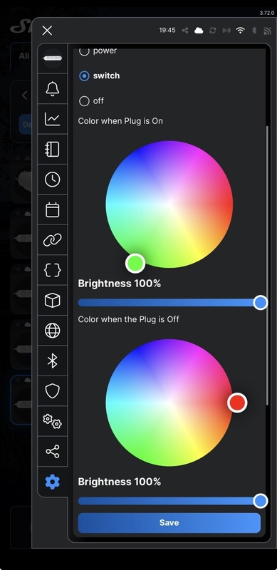

Ik heb veel soorten Shelly,s en allemaal hebben ze de Eco modus.

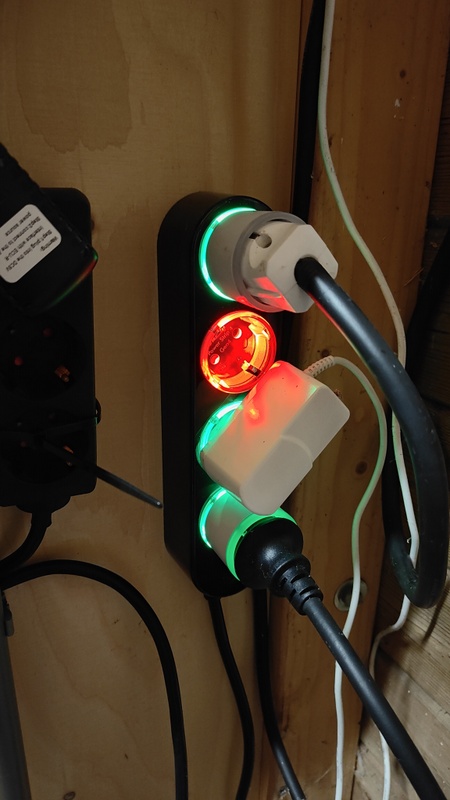

Die dimmer heb ik niet maar heb je via url al geprobeerd.?
Voorbeeld van mijn powerstrip.
Afbeeldingslocatie: https://tweakers.net/i/STozoVDpefcMM0W8mQd7MS1G2gQ=/x800/filters:strip_icc():strip_exif()/f/image/IISjSUbO1AvpOFNqadXg7fzF.jpg?f=fotoalbum_large
  • Racer89
@peterbier even gekeken, maar helaas staat het er niet tussen. De tap onder TLS heb ik niet.
  • Raven
Raven
Marion Raven fan
Buiten dat de Shelly's wat koeler worden, hier variëren ze op dit moment van 26-27 (plugs) tot 64 graden (1PM mini's in lampendozen), heeft die eco-modus verder nog nadelen?
Oscar Wilde
  • Annuk
  • Laatst online: 16:23
Raven schreef op donderdag 22 oktober 2026 @ 10:00:
Heb wel eens begrepen dat het zend/ontvangst vermogen van de wifi (en tegenwoordig mogelijk ook van de Zigbee) verminderd wordt.
Hier zelf met de eco-modus (nog) geen ervaringen dus kan dit zo niet onderbouwen op dit moment
  • Judge Ming
  • Laatst online: 14:53
Judge Ming
Full electric per 8/2024
ECO is ook een goed plan voor de PRO series in de groepenkast. Daar kan je minder warmte altijd goed gebruiken en aangezien ze dan gelijk met RJ45 verbonden zijn scheelt dat ook weer in de warmte ontwikkeling.

Hierbij alsnog de foto’s van mijn defecte Shelly Dimmer2 uit deze post Vliegvlug in "[Shelly] Ervaringen & Discussie":
Shelly Dimmer2 - Defect want lamp kan niet meer uit en flikkert
Het enige wat ik er afwijkende uit vind zien is die aanslag op de bovenste foto bij dat soldeerpunt naast de D12 markering. Dat is de onderste aansluiting van de zwarte 330uF condensator op de foto eronder.
Ik kwam deze Shelly net weer tegen en toch even twee foto’s gemaakt vanwege dit verzoek:
Raven schreef op donderdag 17 september 2026 @ 19:50:
En nu een autopsie op de oude? :P
Mogelijk kan iemand met meer ervaring er wat zinnigs over zeggen, ik weet te weinig van elektronica af.
En als iemand het ding wil hebben voor onderdelen o.i.d. wil ik ‘m best opsturen voor de prijs van een postzegel. :P
  • Raven
Raven
Marion Raven fan
@Vliegvlug Wat zit er linksboven op de eerste foto? Naast D12, die witte aanslag, is dat lijm ofzo? Ziet er wat raar uit.
Oscar Wilde
  • Vliegvlug
  • Laatst online: 15:45
Vliegvlug
Flight Simple
Raven schreef op zondag 25 oktober 2026 @ 13:52:
Dat is precies wat ik bedoelde met ;) :
Vliegvlug schreef op zondag 25 oktober 2026 @ 13:42:
Ik heb geen idee wat dat is, het is een soort vastgekoekt laagje poeder, wat je er eenvoudig af kan krabben en los komt in vlokjes:

Vliegvlug schreef op zondag 25 oktober 2026 @ 14:35:
[Afbeelding: Shelly Dimmer2 - Defect want lamp kan niet meer uit en flikkert - na krabben wit spul]
Oeps, niet ver genoeg gescrolled na het zien van de pics |:(
Uhm, zoiets heb ik volgens mij wel eens gezien bij lekkende batterijen, het lijkt in ieder geval niet goed.
edit: @Vliegvlug Heb het aan een AI voorgelegd:
De symptomen die je beschrijft – flikkerende lampen en het niet meer kunnen uitschakelen – sluiten naadloos aan op de schade rondom D12 op de foto.
Dit is een bekend faalmechanisme bij dit type voedingscircuits:
• Waarom de lampen flikkeren:
De beschadigde diode D12 en de omliggende componenten (zoals condensator C79) maken deel uit van het interne voedingscircuit dat de elektronica van de Shelly stabiel moet houden. Als dit circuit faalt, klapt de interne spanning in elkaar. De microcontroller probeert constant te herstarten, wat zorgt voor een instabiel stuursignaal naar de MOSFET's en dus voor flikkerende lampen.
• Waarom hij niet meer uit kan:
Als een dimmer niet meer uit kan (en dus 'full on' blijft branden), is de schakelende MOSFET (de transistor die het vermogen regelt) intern doorgebrand en kortgesloten. Component U1 (linksboven op de bovenste foto, vlak naast de gecorrodeerde D12) is een van die vermogenscomponenten. De extreme hitte of de kruipstroom vanuit de gecorrodeerde D12 heeft U1 doen falen, waardoor de stroom nu direct en ongecontroleerd naar de lamp loopt.
[ Voor 43% gewijzigd door Raven op 25-10-2026 17:52 ]

  • Vliegvlug
Vliegvlug
Flight Simple
Raven schreef op zondag 25 oktober 2026 @ 17:47:
Ik weet te weing van elektronica af of te om te kunnen inschatten of AI het in dit geval hij het rechte eind heeft of niet, een mooi verhaal komt er sowieso altijd wel uit heb ik het idee. ;)
De condensator C79 kan ik in elk geval niet vinden, of hij moet de C76 bedoelen.
  • peterbier
Waarschijnlijk als je de 330uF vervangt zal hij weer werken.
Vaak is het voedingsgedeelte het probleem.
Een veel voorkomend probleem is een uitgedroogde elko (condensator).
En niet alleen bij Shelly.
Om deze te vervangen tja ik zal persoonlijk kiezen voor een nieuwe laatste generatie dimmer. (Aangezien de lage prijs voor Shelly)
Ik heb ze vaak vervangen bij Nikobus dinrail dimmers.
En overige electronica beeldschermen, satelliet ontvangers enz. (Elko(s) van voedingsgedeelte van de electronisch (geschakelde) voeding.

@peterbier De defecte Dimmer2 is al vervangen door precies hetzelfde model, want die had ik nog liggen. :)
Ik ga die kapotte niet repareren, ik ben geen held in solderen en er is daarbij geen zekerheid dat het dan ook weer werkt en zelfs als wel voor hoelang.

Vliegvlug schreef op zondag 25 oktober 2026 @ 19:49:
Dat is ook mijn idee.
En zoals ik al zij in het vorige bericht dat bij Shelly vervangen door een nieuwe een betere keuze is aangezien de lage prijs van Shelly.
Maar het blijft wel handig om te weten wat nou de oorzaak is, is er in de behuizing op de plek waar die witte aanslag zit wat te zien? Vraag mij af waar het weg komt, zou het vocht geweest kunnen zijn?

Raven schreef op zondag 25 oktober 2026 @ 22:17:
Er is op de behuizing noch aan de buitenkant noch aan de binnenkant iets te zien.
Ook is de Shelly bij mij nooit met vocht in aanraking geweest, is vanuit zijn doosje de inbouwdoos in gegaan.
