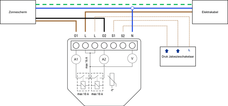

Ik loop vast op de voorbereiding voor screens in onze nieuwbouwwoning. In principe voorzien wij alle locaties van screens van vaste spanning. Het idee was om de screens dan remote te bedienen middels een centraal platform, zoals HA, Homey of iets dergelijks.
Idealiter zouden wij op de slaapkamers wel een fysieke schakelaar meenemen. Echter kom ik er niet uit óf dit mogelijk is en zo ja; hoe? Aangezien we voor de verlichting ook Shelly modules willen plaatsen, leek mij dit een goed topic om de vraag te bespreken.
Is het mogelijk om een GIRA Jaloezie drukschakelaar (315800) te plaatsen, waarachter een Shelly module schuil gaat zónder dat deze fysiek is verbonden met de screens? Dus dat het eigenlijk een draadloze sturing is.

@ChillPascal Ik zou in elk zorgen dat er diepe inbouwdozen in de woning komen.
Verder werkt een Shelly volgens mij zoals jij voorstelt, maar ik vraag me af waarom je geen fysieke koppeling met de screens wil? Je verbindt de schakelaar met de Shelly, en de Shelly met de Screen - of heb je een draadloze bediening voor de screens? (of begrijp ik je verkeerd...?)

@ChillPascal Je kan gewoon een rolluikschakelaar (zelf voorkeur aan pulsdrukkers) aansluiten op de Shelly of zo'n beetje elke andere rolluik module. Daarna kan je zowel met de schakelaar als via smarts (HA dus) je rolluik onafhankelijk van elkaar sturen.

Het antwoord is ja, dat heb ik hier ook op die manier werkend maar is afhankelijk van het type screen motor.
Ik had zelf liever gekozen voor een screen motor die je bedraad kan aansturen zodat je alleen de drukschakelaar slim hoeft te maken met een rolluikmodule en het dus fysiek altijd werkt ongeacht de status van je netwerk.
De vraag is dus welk type motor je kiest voor in je screens? Als je een Somfy I/O motor kiest die alleen op afstandsbediening werkt dan is het wat omslachtiger en zou je met een shelly achter je drukschakelaar het signaal kunnen opvangen in Homeassistant om vervolgens via een lora32 bordje het commando naar je screen te sturen om open of dicht te gaan, je voegt dan als ware een afstandsbediening toe aan je homeassistant. (one way).
Zie https://github.com/rspaargaren/iohomecontrol/wiki voor de manier waarop ik mijn screens draadloos aanstuur vanuit homeassistant. Kosten +/- €20 Alternatief is een dure tahoma switch aanschaffen... of dus te kiezen voor motoren die je bedraad aanstuurt.

Je kan ook de connectivity kit gebruiken. Kost minder dan de helft van een tahoma switch. Kan je ook veluxen mee verbinden in home assistant.

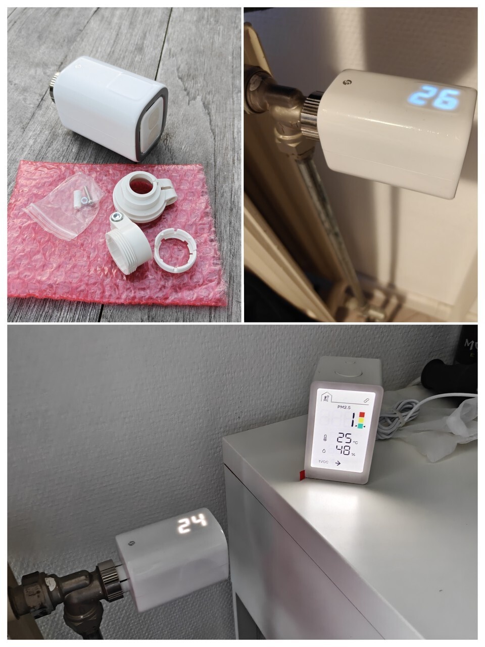

Een tweedehands Shelly TRV aangeschaft om eens mee te testen. Deze werkt via Wifi.
Shelly TRV smart thermostaat naast Ikea VINDSTYRKA
De bijgeleverde adapters had ik gelukkig niet nodig voor het plaatsen. Was echt een klusje van niks, oude thermostaat eraf draaien, nieuwe erop.
Gezien de huidige warme temperaturen valt er nu nog niets te testen qua verwarming maar het viel me wel op de TRV consequent lagere temperaturen meldde dan de Ikea VINSTYRKA. Dacht in eerste instantie dat het aan de verschillende plek in de kamer lag dus ze naast elkaar gezet maar alsnog geeft de TRV altijd een lagere temperatuur dan de Ikea unit. Help natuurlijk ook niet dat die VINSTYRKA de temperatuur alleen in hele graden aangeeft waar de Shelly dat doet in tienden van graden. Zo’n Ikea ding is niet voor niets zo goedkoop. ;)
Nu wachten op het najaar waarschijnlijk voordat ik de TRV kan gaan gebruiken. Alhoewel dat zelfs dan maar beperkt nuttig zal zijn. Aangezien de centrale thermostaat beneden in de woonkamer hangt en de TRV boven in de slaapkamer heeft deze laatste maar beperkte invloed. De beneden thermostaat bepaalt namelijk wanneer de ketel aan gaat en dan pas is er ook boven warm water beschikbaar om te verwarmen. Maar zodra het beneden warm genoeg is stopt de ketel weer terwijl het boven nog flink kouder kan zijn. Zo is het boven een keer 16°C geweest omdat de woonkamer de ingestelde 19,5°C al had bereikt en er dus boven niet meer verwarmd werd.
Geen idee of onze ketel kan worden aangestuurd met twee thermostaten maar je wilt natuurlijk ook niet dat de woonkamer verder wordt opgewarmd als dat niet nodig is. Waarschijnlijk zijn er dan twee circuits nodig, een voor de radiatoren boven en een voor de vloerverwarming beneden, maar dat klinkt als een ingrijpende wijziging met de nodige kosten. Misschien maar uitstellen tot we overgaan op een warmtepomp dan moet er toch van alles worden aangepast en het voorlopig maar zo laten.

@Vliegvlug Wij hebben vloerverwarming beneden en radiatoren boven. Allemaal zijn voorzien van digitale thermostaten, ook de vloerverwarming. Dat is hetzelfde type aansluiting. Ander merk (Fritz), maar dat maakt niet uit. Als er niets te doen is zetten we de vloer pomp uit (een kwartier per dag aan tbv vastloop preventie). Hierdoor worden de kamers beneden individueel aangestuurd. We hebben stadsverwarming, dus qua circuit werkt dat anders.

Vliegvlug schreef op woensdag 1 juli 2026 @ 09:43:
....<knip>
<knip>
Tja, de vraag is voor zowel de Ikea als de Shelly wat de toleranties zijn (datasheet?). Ik had hier op enig moment 100 temperatuursensoren (DS18B20, China versie) netjes op een ontwikkelbord bij elkaar op een niet verwarmde en niet zonnige plek om te testen. Ondanks dat er tussen de hoogste en de laagste ook zo'n 1 graad verschil zat viel dat binnen de toleranties van +/- 0.5 graden. 1 graad verschil in uitlezing, zeker met afronding, zegt dus eigenlijk niets.

Milmoor schreef op woensdag 1 juli 2026 @ 09:50:
Hier zijn boven op 2 van de 3 slaapkamers radiatoren met thermostaatknoppen waarvan er nu één is voorzien van een TRV.
Die laatste is zo’n onding:
Verwarmingsventiel zonder knop
Waar dus geen Shelly TRV op past. :'(
Is alleen met de hand in te stellen en is dan gelijk ook helemaal open of dicht, want zelfs met een klein beetje open wordt hij al helemaal warm.

DjoeC schreef op woensdag 1 juli 2026 @ 11:10:
Goeie, net gezocht maar daar kan ik niet over vinden, staat niet bij de specificaties van de TRV op de Shelly website en ook de printed user guide vermeld het niet. Enige wat genoemd wordt zijn deze specs:
Had eigenlijk niet verwacht dat goede temperatuursensoren zo moeilijk te maken zijn. Een halve graad meer of minder maakt best een verschil, zeker als het zoals je zegt tot 1 graad in uitlezen resultaat.
Maar het feit dat die Ikea VINDSTYRKA sowieso maar op de hele graden aangeeft geeft mij toch het gevoel dat het ding minder nauwkeurig is dan die van de Shelly die het op tienden graden weergeeft.

DjoeC schreef op woensdag 1 juli 2026 @ 15:31:
Voor pive gebruik vind ik +/1 0,5 graad eigenlijk best wel ok, zeker voor de DS18B20 die heel veel gebruikt wordt in commerciele produkten en voor mij toen tussen de 25 en de 40 cent per stuk waren. Per 10.000 vast nog een stuk minder.
Als het zo goedkoop is maakt het dat wel makkelijk om ergens een temperatuursensor in te bouwen om net dat beetje extra functionaliteit te bieden maar als het de hoofdfunctie is van een device verwacht ik eigenlijk wel wat betere nauwkeurigheid. Of het device moet zelf heel goedkoop zijn zoals zo’n Ikea VINDSTYRKA.
Voor zo’n Shelly H&T Blu betaal je ruim €19 en dat is nog zonder verzendkosten dus mag hopen dat ze daar wel wat beters in zetten…
WIl je meer nauwkeurigheid dan hangt daar vast een prijskaartje aan zoals bijvoorbeeld spul zoals Sensirion SHT40 met +/- 0.2, zelfs dat kan bij 2 stuks dus 0.4 graden verschillen.... Exact is complex.
Dat is wel meer in lijn met wat ik zou verwachten van een temperatuursensor eerlijk gezegd. Heb net de Sensorion SHT40 opgezocht en die kost bij Kiwi Electronics €6,40 met btw en dat is gecombineerd met een luchtvochtigheidssensor. Behuizing er omheen en een draadloze interface erbij moet dan toch wel kunnen voor rond de 20 euro zou ik zeggen. Zeker als dat in massa geproduceerd wordt.
Hopelijk is dat of iets vergelijkbaars qua nauwkeurigheid wat Shelly in de H&T Blu (ZB) gebruikt. Is jammer dat ze de specs van die sensor niet publiceren.
Ha Vliegvlug, dit is er eentje van de vorige generatie. Ik heb er een tiental van geplaatst en volgens mij zijn ze ook inmiddels alle 10 ook weer vervangen door de nieuwe, of door een Honeywell afsluiter (alles aan, alles uit)
Voorkomende problemen zijn 99 in het display, het geluid bij openen en sluiten en de matige accuduur (vooral bij wat slechtere wifi dekking)
  • Vliegvlug
  • Laatst online: 05:34
Vliegvlug
Flight Simple
JaapZ1 schreef op maandag 6 juli 2026 @ 21:03:
Dat weet ik, hij was ook erg goedkoop dus ideaal om eens ervaring mee op te doen.
We gaan het meemaken. Het display valt uit bedoel je? Dat is wel onhandig ja, gelukkig is hij in Home Assistent ook uit te lezen en te bedienen.
Luidruchtig werking is niet echt fijn nee maar we gaan zien hoe dat in de praktijk gaat zijn.
Qua wifi hangt een AP om de hoek dus dat zal geen probleem moeten zijn.

  • Schway
rens-br schreef op dinsdag 28 juli 2026 @ 13:29:
Dan moet je denk ik de Shelly tussen Push/No en Push zetten. De Push/No gaat als schakelaar de Shelly in. Het Push signaal hangt aan de I.
Ik dacht juist aan dit:
Afbeeldingslocatie: https://tweakers.net/i/ylAslTspH5W7s7JwUTG0oVu6tbg=/x800/filters:strip_exif()/f/image/HgS3cYMAha77RPo3zzBJiV16.png?f=fotoalbum_large
De I moet dacht ik een continue input zijn, en de O gaat naar de power supply.
De shelly schakelt dan de I/O op basis van wat de SW ontvangt.
Shelly moet je dan nog wel instellen op momentary ipv toggle
  • rens-br
  • Laatst online: 07:53
rens-br
Admin IN & Moderator Mobile
Schway schreef op dinsdag 28 juli 2026 @ 14:28:
Goede tekening! Of je nu de 0 of I gebruikt maakt eigenlijk niet uit, het is een potentiaal vrij contact.

Ik ben op zoek naar hulp voor het aansluiten van mijn eerste Shelly. Het gaat om een Shelly 2PM Gen4 op een druk-jaloezieschakelaar (omhoog/omlaag).
Uit mijn zonnescherm komen vier draden (bruin, zwart, blauw, aarde), de elektrakabel heeft er drie (bruin, blauw, aarde). Ik heb het als volgt aangesloten. Echter doet de knop niets.
Overigens de shelley nog niet geconnect, ga er vanuit dat de shelley de elektra doorlust, ook als er nog geen wifi/zigbee oid aansluiting wordt gebruikt.
Dus vanuit elektra kabel:
  • - Aarde doorgelust van elektra naar zonnescherm
  • - Blauw via kroonsteen elektra, naar zonnescherm, en naar Shelley 'N'
  • - Bruin van elektra naar Shelley 'L'
Vanuit zonnescherm:
  • - Bruin naar Shelley '01'
  • - zwart naar Shelley '02'
  • - Aarde dus direct naar elektrakabel
Vanuit Shelley vervolgens S1 en S2 naar Boven/Beneden, en L naar L
Afbeeldingslocatie: https://tweakers.net/i/XEBzbgbK7HlpUvnZWgwHvfag8As=/800x/filters:strip_exif()/f/image/6OHWTh5uvJoMtc2AecPaC4c4.png?f=fotoalbum_large
[ Voor 11% gewijzigd door SkinnyD! op 13-08-2026 14:31 ]
  • Septillion
  • Laatst online: 22:51
Septillion
@SkinnyD! Niets mis met je aansluiting.
Standaard modus is alleen wel wat gevaarlijk voor een zonnescherm. Want dan kunnen O1 en O2 tegelijk aan en veel motoren vinden dat niet fijn.
Zou hem dus even werkelijk configureren en dan verder kijken.
  • SkinnyD!
  • Registratie: Oktober 2020
  • Laatst online: 29-10 21:47
Septillion schreef op donderdag 13 augustus 2026 @ 14:56:
Dat is helaas niet zo'n goed nieuws, aangezien de knoppen niets doen op dit moment. Maar heb inderdaad het idee dat het goed aangesloten is.
Er komt stroom uit de linker L aansluiting (uit de elektrakabel), maar niet uit de rechter L kabel (die uit de Shelly komt. Ik zie online nog een ander schema, hier wordt maar één L aansluiting gebruikt.
Afbeeldingslocatie: https://media.invisioncic.com/t323932/monthly_2025_08/large.Shelly2PMGen4rollershuttercontrol_en.png.22df842cde59678f8e8091f5b177c0a8.png
En op welke modus raad je aan?
[ Voor 18% gewijzigd door SkinnyD! op 13-08-2026 15:55 ]

De L van uw schakelaar moet nog rechtstreeks op de electrakabel ipv naar de shelly..
Dus bruin splitten van de electrakabel met een wago en naar de L op de schakelaar enerzijds en naar de L op de shelly anderzijds.
